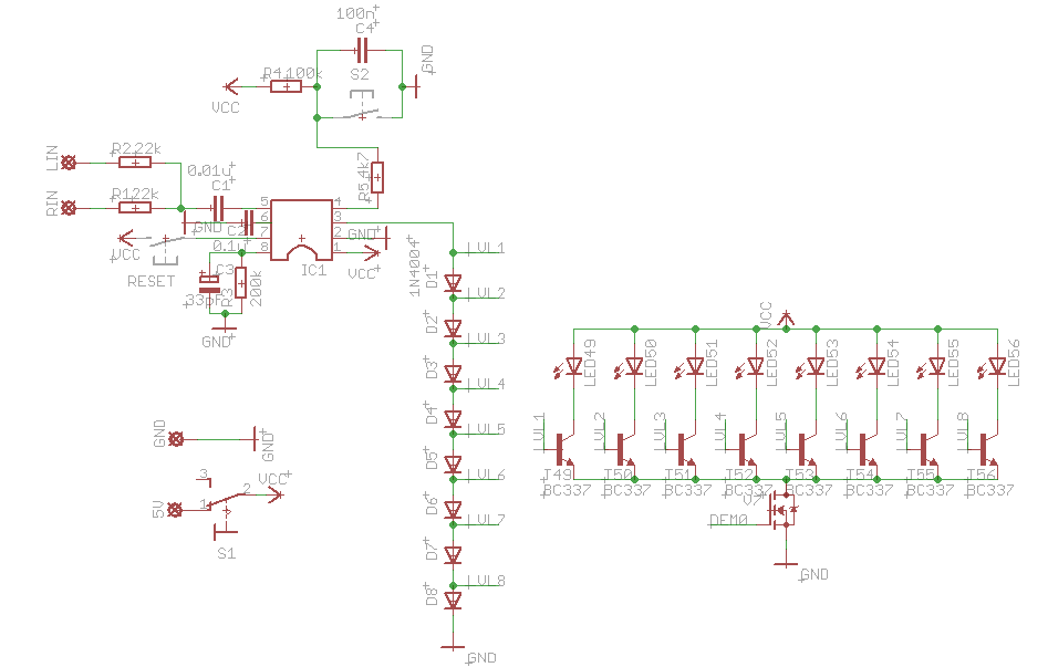

Ich wollte nachfragen, ob es etwas demux equivaltentes gibt welches
anstelle der Adressleitungen eine Taktleitung besitzt um die Ausgänge
umzuschalten. Denn ich habe ein Signal,welches ich in einem Gewissen
Takt an andere Ausgänge weiterleiten möchte.(Ausgang eines MSGEQ7). Mein
Problem ist das ich gerne die Verschiedenen Frequenzen an 7 Anzeigen
weiter geben würde und dafür mit einem 1khz takt die Frequenz+ die
Ausgänge umswitchen. Oder kennt ihr evtl einen IC welcher die gleiche
Funktion besitzt jedoch am Ausgang keinen mux hat sondern die 7
Frequenzen einzeln rausführt?

Es handelt sich um eine 8 LED anzeige welche bei den Werten zwischen 0
und 5v immer mehr LED's leuchten. Also müsste ich sowie frequenz wie
auch Spannung wieder rekonstruiren was eher schwer ist, habe auch schon
über den ADC nachgedacht aber ja analogtechnik zieht einem oft einen
strich durch die Rechnung
von Dominic K. (domi1997)
Die SChaltung ist ein Grundschema ohne die Funktion fürs umschalten,
denn ich möchte diese noch aufbauen um sie zu testen.
von Jack (Gast)
> zwischen 0
Wieso das denn? Die Frequenz hast du, die ergibt sich aus dem Schritt
bei dem du bist. Bei nur 8 LEDs kannst du 8 Mikrocontroller Ausgänge
nehmen. An jedem Ausgang hängt eine LED. Jeder Ausgang bekommt in
Software einen Schwellwert. Übersteigt der für den aktuellen Takt
ADC-Wert den Schwellwert wird die LED eingeschaltet.
Das Ganze klingt übrigens so, als ob eine 7x8 LED-Matrix sinnvoller
wäre. 7 Spalten, jede Spalte repräsentiert eine Frequenz. 8 (oder 7)
Zeilen pro Frequenz um den Peak darzustellen.
Die LED-Matrix würde ich mit dem gleichen Takt wie für den MSGEQ7
multiplexen.
eine 7x8 matrix ist geplant daher der DEMUX dieser soll zwischen den 7
spalten wechseln. und bei 7*8 leds wären wir bei 56 ausgängen also
müsste ich fast einen atmega2560 nehmen und naja wenns kleiner geht dan
lieber so. Habe zuerst einfach nur 1 gezeichnet um es so aufbauen zu
können. Denn die taster werden auch ersetzt.

von Jack (Gast)
7+8 = 15 Ausgänge. Die ganze Funktion schreit doch nach einer
LED-Matrix.
Ich habe gerade keine Lust mir die Details für einen Atmega
rauszusuchen, daher Pseudocode für das komplette Programm. Am Timing
wird man arbeiten müssen, sonst könnte es flackern.
