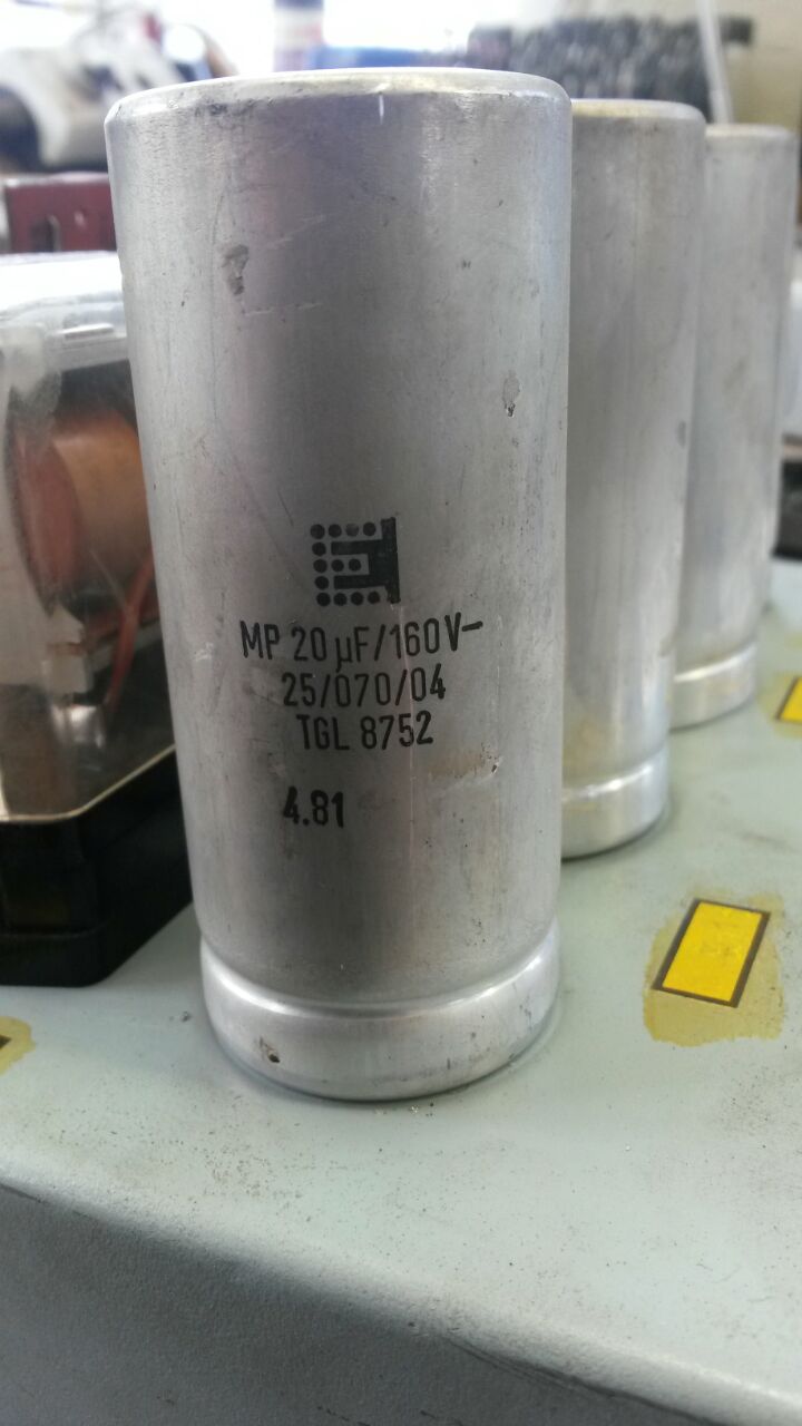

Hallo, ich habe keine Ahnung von Kondensatoren. Im Anhang findet ihr 2 Fotos von Kondensatoren, diese befinden sich in einer Pressensteuerung. Die Platine ist für irgendwelche Zeiten zuständig. Da diese Zeiten nicht korrekt sind vermute ich, das die Zeitglieder einen weg haben. Die Kondensator haben Lötfahnen und sind festgeschraubt. "Neue" originale Kondensatoren wollte ich nicht mehr einsetzen. Gibt es aktuelle Kondensatoren die den DDR-Typen entsprechen? Vielen Dank Ralf

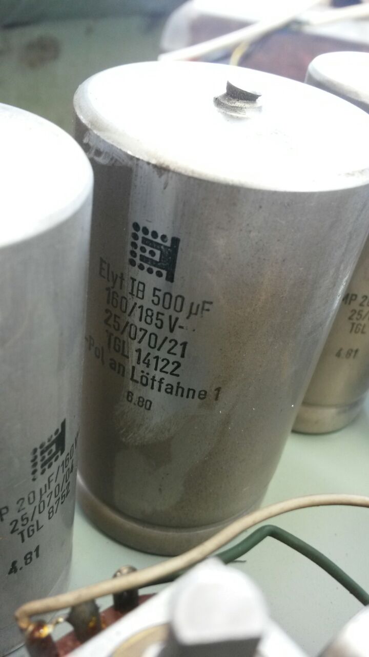

Das sind normale Elkos. Du musst aber unbedingt darauf achten welcher Pol am Gehäuse liegt. Die waren damals oft mit Isolierscheibe verbaut.

Stephan schrieb: > Das sind normale Elkos. Vorsicht! Auf dem linken steht "MP" - also Metallpapier. der sollte sich durch einen MKS mit gleichen Daten ersetzen lassen. Wobei ich das Ausfallrisiko für diesen Typen, nach der kurzen Betriebszeit für unwahrscheinlich halten würde ;-) mfG
Stephan schrieb: > Das sind normale Elkos. Nö,beim ersten Bild steht MP 20µF 160V, d.h. Metallpapierkondensator. Nimm als Ersatz 3*22µF oder 2*33µF für die 3 Kondensatoren. Passendes sollte es bei WIMA als Folienkondensator geben.

Ralf D. schrieb: > Fotos von Kondensatoren, diese befinden > sich in einer Pressensteuerung. Die Platine ist für irgendwelche > Zeiten zuständig. Da diese Zeiten nicht korrekt sind vermute ich, > das die Zeitglieder einen weg haben. Bist Du sicher, dass diese Kondensatoren für die "Zeiten" relevant sind? LG old.
Ralf D. schrieb: > ich habe keine Ahnung von Kondensatoren. Dann bist du nicht qualifiziert für eine Reparatur. > Im Anhang findet ihr 2 Fotos von Kondensatoren, diese befinden > sich in einer Pressensteuerung. Die Platine ist für irgendwelche > Zeiten zuständig. Da diese Zeiten nicht korrekt sind vermute ich, > das die Zeitglieder einen weg haben. Es ist sehr unwahrscheinlich, daß gerade die gezeigten Kondensatoren Teil von "Zeitgliedern" sein sollen. Ein MP-Kondensator wie links wird typisch als Motorkondensator oder zur Blindstromkompensation verwendet. Ein Elko wie der rechts typisch als Ladekonsator in einem Netzteil. > "Neue" originale Kondensatoren wollte ich nicht mehr einsetzen. > Gibt es aktuelle Kondensatoren die den DDR-Typen entsprechen? Falsche Frage. Um zu beurteilen, welche Ersatztypen passend wären, müßte man erst mal die Schaltung kennen. Ansonsten bleibt nur, die Ersatztypen massiv überzudimensionieren. Viel wichtiger wäre allerdings die Frage, ob die gezeigten Kondensatoren überhaupt defekt sind. Außerlich sehen sie erstmal ok aus, der Elko hat auch noch seinen Stopfen. Trotzdem kann der Elko natürlich trocken geworden sein. Der MP-Kondensator hingegen ist so gut wie unkaputtbar.
Stephan schrieb: > Du musst aber unbedingt darauf achten welcher Pol am Gehäuse liegt. Da steht „-Pol an Lötfahne 1“. Könnte bedeuten, dass das Gehäuse isoliert ist.

Beim Elyt auch aufpassen! Das scheint kein normaler zu sein. Evtl. für Pulsentladung geeignet, ähnlich Blitz. Hier mal die TGL: https://www.google.de/url?sa=t&rct=j&q=&esrc=s&source=web&cd=2&cad=rja&uact=8&ved=0ahUKEwikvbLdmdbTAhXFVhoKHT-pDdYQFggvMAE&url=https%3A%2F%2Fwww.bbr-server.de%2Fbauarchivddr%2Farchiv%2Ftglarchiv%2Ftgl10001bis20000%2Ftgl14001bis14500%2Ftgl-14122-2-dez-1979.pdf&usg=AFQjCNFUL2V4-WtH_lRzobAf8YZoMQPOFw Ich würde erst mal nachmessen.
michael_ schrieb: > Beim Elyt auch aufpassen! > > Das scheint kein normaler zu sein. > Evtl. für Pulsentladung geeignet, ähnlich Blitz. Typ IB ("römisch Eins B") steht drauf. Das schlaue Buch sagt Typ I ist "für industrielle Anwendung", sprich lange Lebensdauer und allgemein bessere Daten. Typ B ist "für häufige Ladung/Entladung". Das ist also ca. die Klasse, die heute als "Blitzkondensator" (für die Verwendung in Blitzgeräten) bezeichnet wird.

Bei der Spannungsangabe 160V würde ich genauer nachfragen WOZU dieses Gerät ist und wie die Schaltung aussieht! Netiquette: https://www.mikrocontroller.net/articles/Netiquette#Klare_Beschreibung_des_Problems

Axel S. schrieb: > michael_ schrieb: >> Beim Elyt auch aufpassen! >> >> Das scheint kein normaler zu sein. >> Evtl. für Pulsentladung geeignet, ähnlich Blitz. > > Typ IB ("römisch Eins B") steht drauf. Das schlaue Buch sagt Typ I ist > "für industrielle Anwendung", sprich lange Lebensdauer und allgemein > bessere Daten. Typ B ist "für häufige Ladung/Entladung". Das ist also > ca. die Klasse, die heute als "Blitzkondensator" (für die Verwendung in > Blitzgeräten) bezeichnet wird. ..ja, ohne schlaues Buch weiß ich "Impulsfest". Das Tauschen dieser Cs ohne zu wissen was man da genau tut dürfte für den Zustand der Anlage eher kontraproduktiv sein. Gruß, Holm
