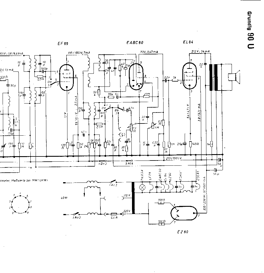

Original aus der Zeit sind die Radio RIM Jahr- und Bastelbücher: http://www.rainers-elektronikpage.de/RADIO-RIM-Basteljahrbucher/radio-rim-basteljahrbucher.html Vor allem die 60er Jahre sind die Spitzenzeit der Röhrenverstärker.
Matthias S. schrieb: > Radio RIM Das ist ja ein Superlink. Habe selbst Radio-RIM Bücher gehabt. Jetzt kann ich die alten Zeiten wieder aufleben lassen. Bin dann mal weg! Danke!

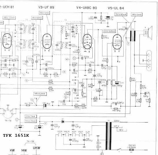

Jetzthabensieihn I. schrieb: > [..] > > Holm T. schrieb: >> Russische Militärröhren scheint es gewaltige Mengen zu geben und deren >> Qualität ist über jeden Zweifel erhaben. > > Stark unterschiedliche Daten bei den Systemen einer Doppeltriode. > Also künftig ausgemessene kaufen. Optik, Verarbeitung so lala, > für das Militär halt. > > Beim russischen 6SL7 Ersatz ist nach einem Jahr der Heizfaden > gebrochen. OK, hatte 6,9V bekommen. Habe ich jetzt auf 6,3V > gebracht und ich hoffe der Amp kommt nicht so schnell wieder. [..] > > LG > old. Das ist wohl Dein obligatorisches Negativstatement zu jeder meiner Aussagen. Du hast Ahnung [ ] denn Du bist auch nur ein billiger Fachmannersatz. Gruß, Holm
#5003207
michael_ schrieb: > Bitte zitiere richtig! Wer die Quoting-Strucktur hier im Forum kennt, weiß das Harald richtig zitiert hat. Jetzthabensieihn I. schrieb: > Schaltbilder studieren Ist besser als Bücher lesen. Anbei mal zwei Kuriositäten. Telefunken 1651K mit U-Röhren netzgetrennt und Einweggleichrichter. Grundig 90U mit E-Röhren nicht netzgetrennt und EZ80 als Einweggleichrichter. LG old.
Jetzthabensieihn I. schrieb: > Telefunken 1651K mit U-Röhren Ohne Thermistor überstehen die aber viel weniger Einschaltzyklen. Die kleine Kathode der UF89 (1,3W) glüht sofort hell auf, ehe auch die große der UL84 (4,5W) warm wird und sich dann die Heizleistung aufteilt. Die UF stirbt zuerst, die UCH und UABC später. Wohl ein Vorläufergerät der geplanten Obsoleszenz. Jetzthabensieihn I. schrieb: > Grundig 90U Ja, die absolute Knauserschaltung mit Siebung durch den Ausgangstrafo und den 1k, statt einer Drossel. Die brummen immer etwas, da die Kompensation nie perfekt sein kann. Dafür wird ein Teil der NF-Leistung mit am 1k verheizt.
#5003367
Peter D. schrieb: > Die > kleine Keine Sorge, diese Röhrentypen haben eine normierte Anheizzeit. Beachte, die Lämpchen sind nicht im Heizkreis. Der Leistungsverlust durch die Anzapfung ist winzig. Genau kann man das berechnen wenn man weiß bei vieviel Prozent der Anzapf liegt, sinkt ja quadratisch dazu. Der kleine Restbrumm kommt nicht daher, ist eher aufbaubedingt. Es ist auch nicht tragisch einen Übertrager ohne den Anzapf einzubauen. Für die Schirmgitterspannungssiebung, mehr braucht man bei Pentoden nicht, da muss man aber erstmal drauf kommen, genügt die RC Siebung. LG old.

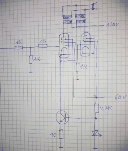

Ich stelle mir die ganze Zeit eine Frage. Will ich einen Schwingkreis oder einen Verstärker bauen? Im Ernst: Warum arbeitet man nicht mit sauberem Gleichsrom und begrenze den Strom elektronisch? Dann brauche ich keine aufwendigen Siebketten. Ist zwar old Style, aber halt nicht urold Style. Ich hoffe ich bin jetzt niemandem suf die Füsse getreten.
Hallo zusammen, Hallo Andreas, der Fragen genug, der Antworten übergenug! Jeztzt fang doch einfach mal an: ECC83 Projekt als VV.. ECL8x NF Verstärker EF..; DF95 als Audion Die Russen-Röhre von Herrn Kainka mag ich gar nicht erst erwähnen. Wir wissen immer noch nicht, was du eigentlich möchtest..?? Vorschläge hattest du zur Genüge. 73 Wilhelm
#5003791
Andreas V. schrieb: > Warum arbeitet man nicht mit sauberem Gleichsrom und begrenze den Strom > elektronisch? Tut man doch. Sauberer Gleichstrom am Schirmgitter (Basis) macht sauberen Anodenstrom (Collectorstrom)unabhängig von der Anodenspannung (Collectorspannung) LG old.
