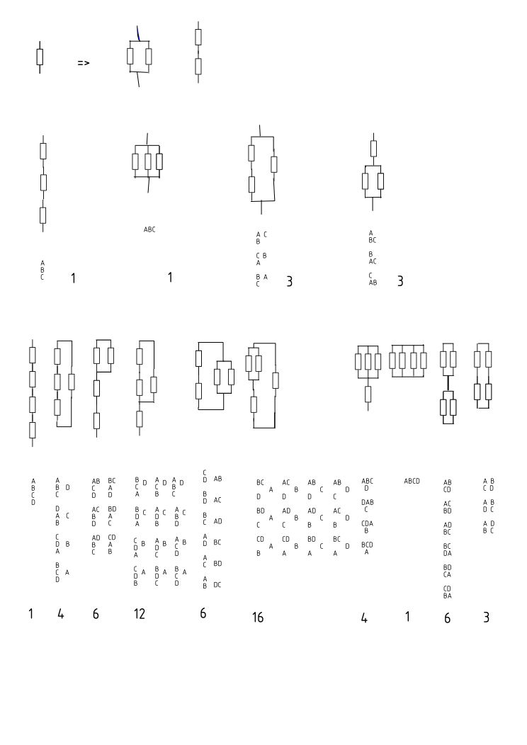

von Manfred L. (egonotto)
Helmut H. schrieb:
> 4 Widerstände
>  8*  10*9*8*7
wenn ich mich nicht irre, gibt es bei 4 Widerständen mindestens 9
verschiedene Grundschaltung.
MfG
egonotto
von Helmut H. (helmuth)
Manfred L. schrieb:
> gibt es bei 4 Widerständen 9 verschiedene
> Grundschaltung.
Das hatte ich missverständlich formuliert, Möglichkeit meint
Widerstandswert der Gesamtschaltung. Ist zudem auch nur eine
Abschätzung, bei zweien gibt es nicht 90 sondern nur 45 da R1+R2 ==
R2+R1, daher "Duplikate frühzeitig erkennen".
Edit: Mein LTSpice hat Startprobleme, ewig nicht mehr benutzt...
Jetzetle: Richtig, nicht alle angegebenen Schaltungen werden abgedeckt,
Syntax  A Anfang, S Seriell, P Parallel
Von Links nach Rechts
R1  ASSS
R5  ASSP
R9  ASPS
R17 ASPP
R13 APSP   z.B. A R13 , P R14, S R15, P R16
R37 ??
R21 APSS
R25 ??
R29 APPS
R33 APPP

Zwei aus Zehn, ziehen ohne zurücklegen das ist der einfache Part.
n!/[(n-m)!*m!] macht 45 einzigartige Wertepaarungen. Diese kann man auf
zwei Arten verlegen, ser. oder par. Macht 90 mögliche Anordnungen mit
zwei unterschiedlichen aus dem 10er Pool.
Bei drei Stück sind es 120 Mglkt. drei  Unterschiedliche und nicht
widerholend zu nehmen, bei 4/210, 5/252, 6/210, 7/120, ...
1 - 1 * 10       10
2 - 2 * 45       90
3 - 5 * 120      600
4 - 24* 210      5040
5 - X * 252
6 - y
und da verliesen sie ihn, erstmal :) ...

Auch Oups 3 * 120 + 2 müßten das sein.
In der reinen ser oder par ist die Anordnung ja egal nur in drei
Anordnungsvarianten kommt es auf die Position der Elemente an.
entsprechend 22* 210 + 2 falls 24 stimmt.
An sich sollte das bestimmen der möglichen Anordnungsvarianten ja auch
wieder nur ein ziehen ohne zurücklegen mit kleinerem Pool sein das man
aber entsprechend oft wiederholen muss.
duennnness eis ....

Habe mir auch mal ein Stück virt. Papier geschnappt um zu visualisieren
wohin die Reise geht, auf deine zehn komme ich auch und diese sollten
sich auf 59 Arten variieren lassen.  Mit 210 unikaten Saetzen 4 aus 10
sollten das schon 12390 Mglt. der Anordnung sein. Mal sehen ob das nach
dem Kaffe noch genause erscheint ..
von H. O. (oster)
Bei [R||R]-[R||R] sollten es nur drei Varianten sein.
[A||B]-[C||D]
[A||C]-[B||D]
[A||D]-[B||C]
Gut moeglich das noch anderes Uebersehen wurde,
erstmal gruebeln wie man so etwas programmatisch konstruiert.
