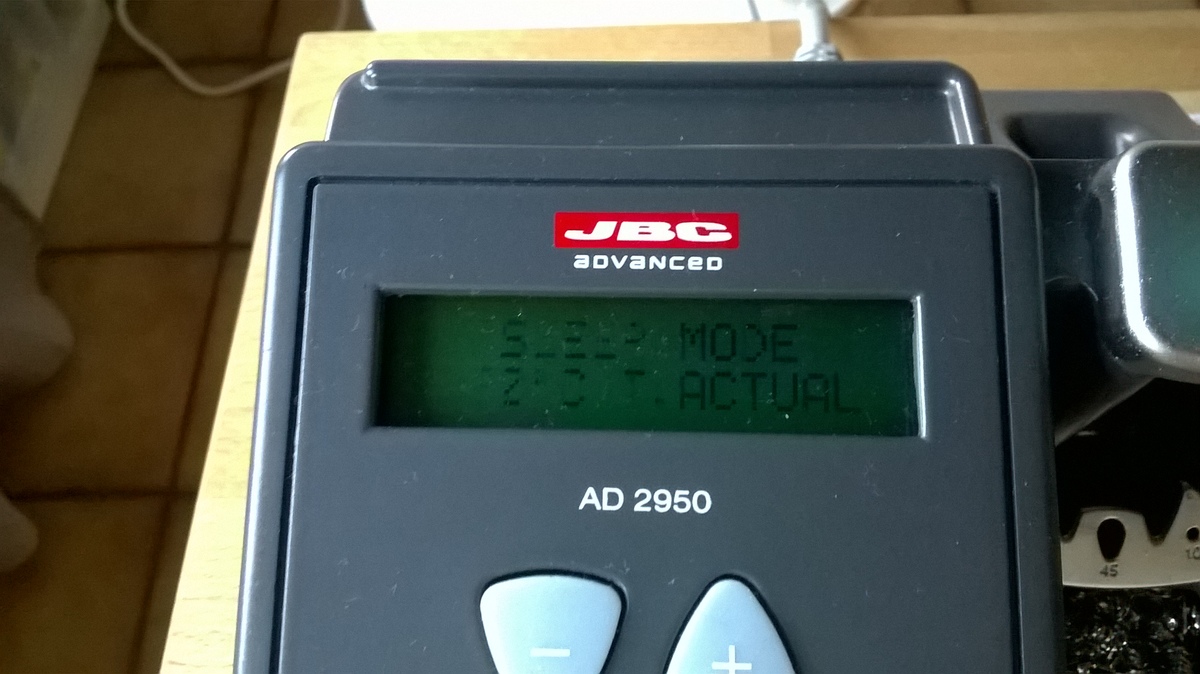

Hallo Zusammen,
ich hab mir letztens endlich mal was gegönnt und eine JBC Lötstation
gekauft. Soweit bin ich zufrieden, leider spinnt das Display.. Zeichen,
die senkrechte Linien beinhalten werden nicht richtig dargestellt.
Könnte das ein Problem vom Display sein oder gibt es einen Controller
der einen Hau haben könnte?
Weis jemand evtl. ob es hier Ersatzteile gibt?
Danke schonmal!

von Gerd E. (robberknight)
Könnte ein Kontaktproblem sein.
Ich kenn dieses genaue Modell jetzt nicht, aber in anderen Modellen wird
ein Flatflex-Kabel zwischen Controller und Display verwendet. Wenn da
die Kontaktstellen oxidiert sind kann es zu solchen Effekten kommen.
Also mal aufmachen und reinschauen. Vielleicht reicht es schon aus das
Kabel zum Display einmal rauszuziehen und wieder reinzustecken.

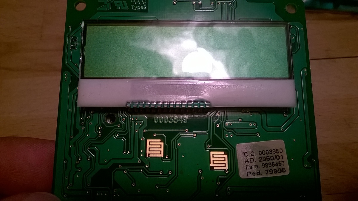

Ich habs mal aufgemacht, das Display ist bedrahtet und direkt auf die
PCB gelötet. Hab mal ein paar Bilder gemacht, hat jemand schonmal so ein
Display gesehn?
Das ist ein Display mit "COG"-Controller, d.h. unter der weißen
Vergussmasse sitzt ein Chip, der das Display ansteuert.
Reparieren kann man an dem Display nichts, denn das Problem befindet
sich zwischen dem Chip unter der Vergussmasse und dem Displayglas.
Es könnte eines der üblichen HD44780-basierenden Displays sein,
insofern könnte man (wenn man die Anschlussbelegung 'rausfindet) das
Display auch durch ein anderes ersetzen.

von Thomas S. (tstag)
Jap, ist ne gebrauchte, dann kann man auch mal reinschaun. Ne kalte
Lötstelle ist´s nicht, hab gleich mal alle Pins nachgelötet. Wenn es ein
HD44780 basiertes Display ist, könnte man ein zweites "parallel" anlöten
um es auszuprobieren oder kann dabei was draufgehn?

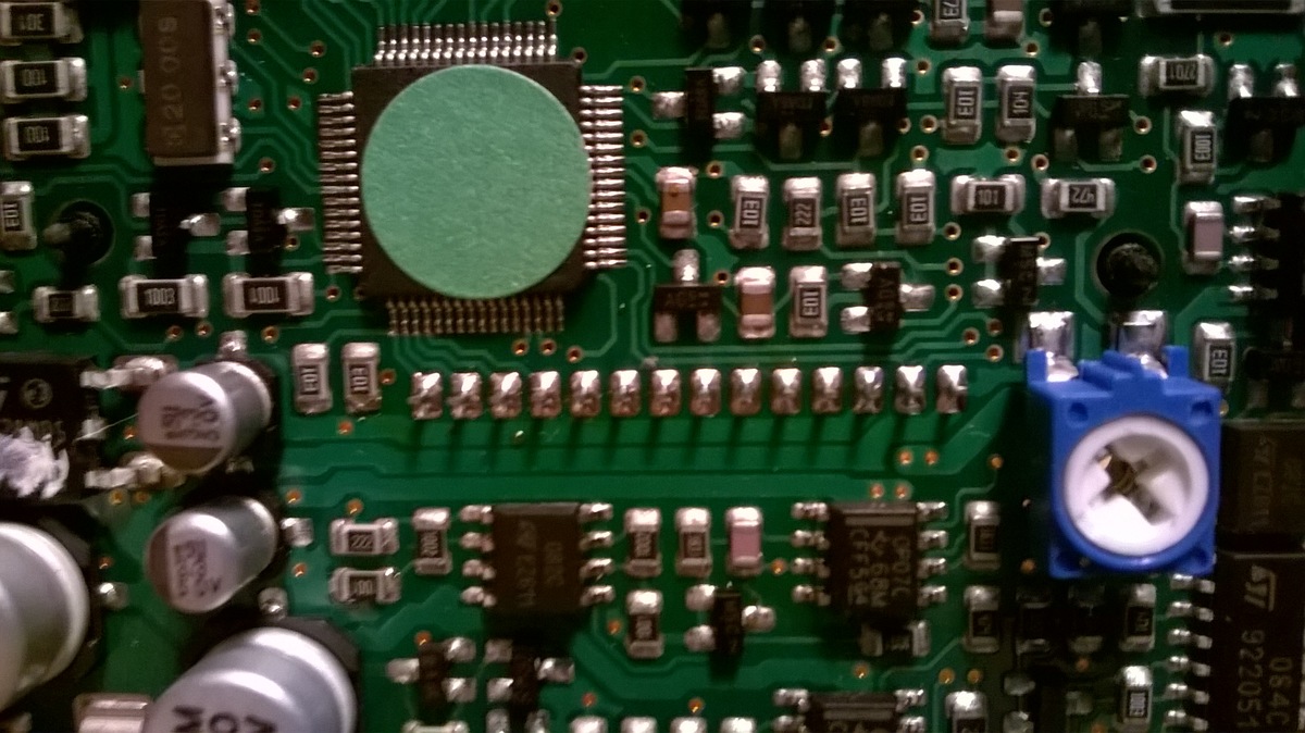

Thomas S. schrieb:
> Wenn es ein
Nein, das sollte man nicht so einfach. Denn der µC kann da auch vom
Display lesen und dann Treiben die beiden ICs einen Pin u.U. auf
unterschiedliche Pegel was dann zum Kurzschluss führt. Mit einem
Widerstand dazwischen ginge es vermutlich.
Ich würde aber eher mit dem Oszi oder Logic Analyzer zuschauen und dann
versuchen die Signale zuzuordnen. Auch auf die Signalpegel achten, es
gibt die Displays in 5V und 3.3V (und sicher auch noch in irgendwelchen
exotischen Spannungen).
Danach dann nur ein anderes Display auflöten.
Auf der Lötseite scheinen nur sieben der Pins angeschlossen zu sein, die
ersten vier von links gesehen führen direkt an den (vermutlichen) µC,
die letzten drei auf der rechten Seite sind wahrscheinlich für die
Versorgungsspannung zuständig (zwei dicke Leiterbahnen) und
möglicherweise für den Kontrast des Displays (da ist ja ein Trimmer in
der Nähe).
Kann natürlich auch 'ne Fehlinterpretation sein, so perfekt ist das Bild
nun auch nicht.

Scheint ein SPI Display zu sein, wenn da keine weiteren Pins belegt
sind. Evtl. hat das Display eine Option auf Parallelbetrieb, das würde
die vielen Pins erklären.
Falls auf der Rückseite des LCD was steht, könnte das evtl hilfreich
sein. Auch die Bezeichnung des MC könnte helfen.

Bei dem Display könnte das Displaytech 162COG-BA-BC passen, zumindest
funktioniert das an anderen Stationen.

Das Display ist letzte Woche angekommen, heute hab ich es verbaut - es
funktioniert! Die Vergussmasse ist nicht mehr weiß sondern schwarz, aber
scheint nur optik zu sein.
Vielen Dank an alle und insbesondere an Christoph!
