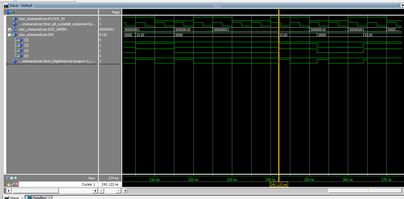

Irgendwie habe ich die synchronisations-Thematik noch nicht ganz
verstanden. Was hat es genau auf sich mit dem synchronisieren der
Eingänge?
Ich habe das Design jetzt noch einmal mit ModelSim simuliert und
speziell darauf geachtet, dass die Eingangsänderungen von SW nicht
synchron zum Takt erfolgen. Das Ergebnis der Simulations-Waveform habe
ich als Scrennshot angehängt.
Das Prinzip ist folgendermaßen: Das obere Signal ist der Takt vom
externen Quarz mit 50MHz. Das darunterliegende Signal ist der 200MHz
Takt von der PLL der für alle Teile des Designs verwendet wird. Das
Signal "npc_stateanalyzer/SW" sind die vier digitalen Eingänge der
Schaltung. Jedes Mal wenn sich ein Eingang ändert soll der Ausgang vom
Edge-Detector (Die untere Signalform) getriggert werden. Soweit ich das
vom Wavechart ablese tut er das oder nicht?

Ok, würdest du hier also auch den Systemclock also das Signal "clk" zum
triggern der FSM verwenden?
Die restlichen Anmerkungen leuchten mir ein.
Danke nochmal, das ist mir echt eine große Hilfe,
LG,
Daniel
