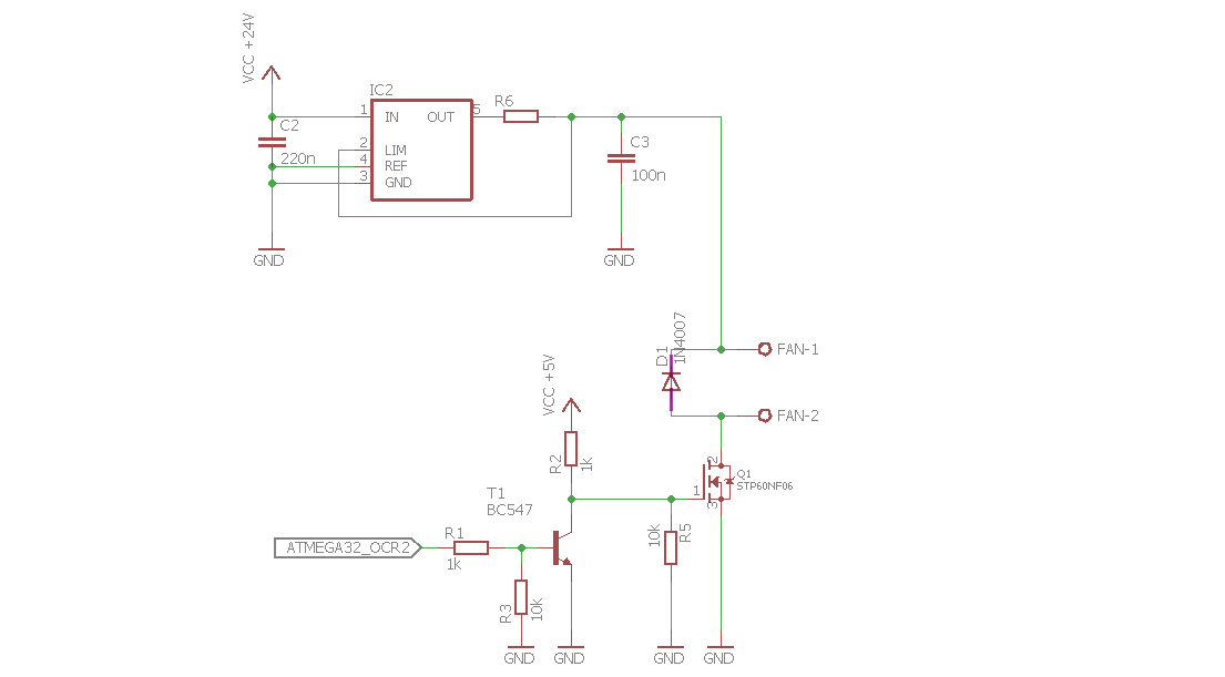

aktuell bin ich dabei den folgenden 24 Volt Lüfter  via PWM Anzusteuern.
Lüfter:
http://www.ebmpapst.com/de/products/compact-fans/axial-compact-fans/axial_compact_fans_detail.php?pID=54177
Angesteuert wird der Lüfter via PWM von einem Atmega32 über den OCR2
Pin. Schaltplan ist im Anhang. Der Aufbau auf dem Breadboard mit den im
Schaltplan gezeichneten Bauteilen (aus der Bastelkiste, MOSFET wird
ersetzt durch einen IRF*) funktioniert soweit.
Trotzdem dazu nochmal die Frage an euch: Passt das grundlegend so?
Zweites Anliegen:
Die Leistungsaufnahme des Lüfters liegt bei 24 Volt bei 19,5 Watt (813
mA). Zur Anwendung kommt der Lüfter in einer Kammer / Umgebung, in der
eine sehr hohe Gas-Dichte herrscht. Korrigiert mich falls ich falsch
liege: Folglich ist das für den Lüfter ein deutlicher Widerstand. Wirkt
sich dies auf die Stromaufnahme / Leistungsaufnahme aus? Wird hier eine
Strombegrenzung notwendig?
Zu vergleichen wäre dieses Szenario m.M.n., wie wenn ich einen Lüfter
"per Hand" bremse bzw. blockiere.
#5003081
Prinzipiell ja. Es gibt aber auch Logiclevel-Mosfets, da hast Du weniger
Beschaltung / Bauteile.
Tony S. schrieb:
> Wirkt
Ja, denn er ist dann ja nicht mehr "freiblasend".
Tony S. schrieb:
> Wird hier eine
Wahrscheinlich, es sei denn der Lüfter und der Mosfet sind extrem gut
gekühlt/belastbar, so dass Du den Kurzschlussstrom komplett in Wärme
umwandeln kannst, ohne dass eins von beiden durchschmort.. Wie viel
Leistung hat denn die Stromversorgung? Evtl. begrenzt die schon selbst..

OP #5004136
Klaus schrieb:
> BTS7960
Danke für deine Antwort. Sehr interessanter Ansatz. Theoretisch könnte
ich da ja auch jeden anderen beliebigen Motortreiber nehmen?
Beispielsweise die klassischen (wenn auch bisschen veralteten) L293 /
L298 um meine Strom bzw. leisungsbegrenzung zu erreichen.
Aktuell habe ich den L200 entdeckt. Der kann auch zum begrenzen des
Stroms (bis 2A) genutzt werden. Im Anhang die Prinzipschaltung. Mir
erschließt sich gerade noch nicht, was genau die Spannung V5-2 ist und
wie groß diese ist. Kann da jemand nachhelfen? Würde sich der L200 hier
prinzipiell auch anbieten? Da könnte man jedem von den 3 Lüftern einen
spendieren.

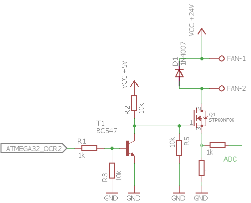

OP #5004445
Matthias S. schrieb:
> Da du da eh schon einen MC in der Schaltung hast und der sich vermutlich
> langweilt, kannst du ihm ruhig den Job der Strommesserei und -begrenzung
> mit aufdrücken - wie Klaus schon vorschlug.
> Den Shunt rechnest du so, das du z.B. den integrierten Verstärker des
> Mega32 benutzt, dann wird der Shunt sehr klein und verbrät wenig -
> allerdings scheint das nur mit 2 Kanälen zu gehen lt. Datenblatt.
> Oder du nimmst ganz normal 3 Single Ended Inputs und eine niedrige AREF
> für den ADC.
> Messen tust du natürlich in der aktiven PWM Phase, der resultierende
> Strom ergibts sich dann aus (Messung / PWM Verhältnis).
Interessanter Ansatz - und sicherlich auch der bessere und üblichere.
Für meine Anforderungen ist das etwas zu komplex.
Ich werde das mit dem L200 versuchen (siehe Anhang). An dieser Stelle
bitte ich nochmal über den Schaltplan drüber zu schauen.
#5004461
Tony S. schrieb:
> Wird hier eine Strombegrenzung notwendig?
Jein.
Ein Lüfter ist durch die Propellerblätter so dimensioniert, daß die
Blätter (bei Nennbelastung aus dem Datenblatt, also Luftmege vs. Druck)
den Motor bis zur Nennleistung bremsen, die Nennleistung ist die, bei
der der Motor auch auf Dauer nicht überhitzt.
Wenn nun die Propellerblätter gebremst werden, wird der Motor stärker
belastet und zieht mehr Strom, wird heisser und damit über den Nennwerte
hinaus belastet. Das kann ein Problem sein.
Man muss aber nicht den Strom begrenzen, sondern men kann mit
verringerter Spannung herangehen, damit in der Summe die
Leistungsaufnahme gleich dem Nennwert bleibt, bei dir z.B. sich 1A bei
19.5V ergibt.
Insgesamt ist das aber nicht so kritisch, da ein Lüfter im Laufe seines
Lebens die Lager verschleisst und bis hin zur Blockade alle Belastungen
durcharbeitet. Er ist also nicht so knapp ausgelegt, daß eine
Überlastung durch Bremsen des Propellers zu massiven Schäden wie
schmelzen und abbrennen führt. Sondern wenn überhaupt, lassen durch die
stärkere Belastung und höhere Betriebstemperatur die Lager noch
schneller nach, wird also die Lebensdauer kürzer.
Es gibt keinen Grund für Konstantstromquellen oder sonstigen Aufwand, es
sei denn, der Lüfter ist kein normaler Lüfter sondern besonders knapp
auf Kante genäht (und dann mit einem Übertemperaturschutz ausgestattet,
der ansprechen würde, was man dann zu vermeiden versucht, dazu kann eine
niedrigere Betriebsspannung nötig sein).
Der STP60NF06 ist jedoch ungeeignet zur Ansteuerung mit 2.5V, er ist
noch nicht mal ein 5V LogicLevel MOSFET sondern braucht 10-12V am Gate
zum durchsteuern. Keine Ahnung, warum kein Schwein erst mal ins
Datenblatt guckt, bevor er Bauteile verbaut.
#5004493
Eine Frage ist auch ob der Lüfter überhaupt geeignet ist für
PWM-Ansteuerung. Im Datenblatt steht "Blockierschutz". Das deutet doch
auf eine interne Elektronik hin, ob diese PWM mag wird der Hersteller
beantworten können.
Ob es weiters Sinnvoll ist dem Lüfter, wenn er sich plagt, den Strom
wegzunehmen? Er wird dann sehr schnell zum stehen kommen, was dann wohl
nicht im Sinne des Belüftens ist.
Über die Schaltung solltest du dir noch Gedanken machen. Du schreibst
nicht welche PWM-Frequenz du verwenden willst. Wenn der Lüfter unter
Last 2A braucht, dann ist die Durchschaltezeit des FET über den 1k/10K
Spannungsteiler schon sehr groß und damit auch die anfallende Temperatur
am FET.

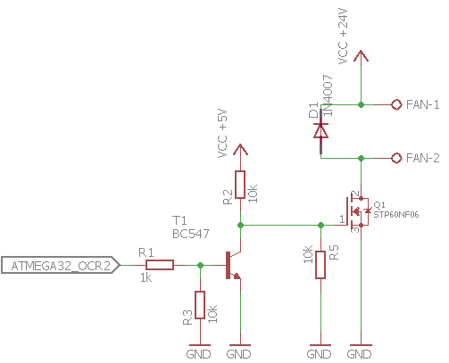

OP #5004523
Aus der Sicht habe ich das noch nicht betrachtet, dass anstatt der
Strombegrenzung die Spannung zu verringern ist. Also Quasi eine Regelung
auf Leistung. Aber dies wäre ja auch nicht Open-End regelbar, da der
Lüfter ja enur einen gewissen Strom maximal verträgt? Oder dreht es sich
lediglich um die Leistung? Klärt mich bitte auf, wenn ich falsch liege.
Eine Aussage, wie viel Strom der Lüfter maximal ab kann, konnte mir der
Hersteller nicht beantworten.
Zum MOSFET: Der war erstmal nur testweise aus der Bastelkiste. Welches
würdest du denn empfehlen?

Ich hab den Code gerade nicht vor mir, aber wenn ich mich recht entsinne
nutze ich aktuell Fast PWM bei F_CPU von 8 MHz ohne Prescaler.
Gibt es eine Faustregel / berechnung um die optimale PWM Frequenz zu
ermitteln?

Da gibt es so Standard-FET wie den IRLZ34, es muss nur ein
Logik-Level-FET sein.
Wenn du mit den PWM-Frequenz unter 20kHz bleibst und der Strom nicht
wesentlich höher als 2A wird, dann kannst du den FET direkt von ATMega
ansteuern.
Aber frag erst mal ob der Lüfter sich auch so steuern lässt.
Öh, du meinst also ein Shunt und der Anschluss an den ADC ist weniger
komplex als eine komplette KSQ mit dem L200? Nun gut, wenn du das
meinst, wird es wohl so sein :-P Oder meinst du, das die Software
komplex sei?
Keine Angst, das wäre sie nicht. Ausserdem bietet sowas auch die
Möglichkeit, das der MC klemmende Lüfter 'freirüttelt' oder meldet.
