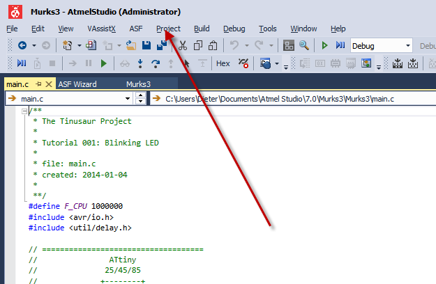

Zeig mal eine Hardcopy von DEINEM AVR-Studio mit Quellcode
(Standard-Ansicht)
Dein Projekt habe ich bei mir mal "Murks3" genannt - sorry :-)
Egal, welche AVR-Studio-Version Du hast, es sollte ungefähr so aussehen
(Siehe Bild)
von Paul B. (paul_paul)
es funktioniert :-).
Die LED blinkt. Habe jetzt gerade die (Programmier-) Kabel fest an einen
Sockel gelötet, jetzt kann ich leichter zwischen Schaltung u.
Programmieren wechseln.
Jetzt kann ich mit dem AVR Studio lernen anfangen :-)

Toolchain/AVR.../Debugging/Other debugging flags (AVR Studio 5), da dann
die Zeile von oben eingeben (-Os)

von Bernd K. (prof7bit)
> (Siehe Bild)
Nein, so sollte es sicherlich nicht aussehen (das worauf der rote Pfeil
zeigt).
