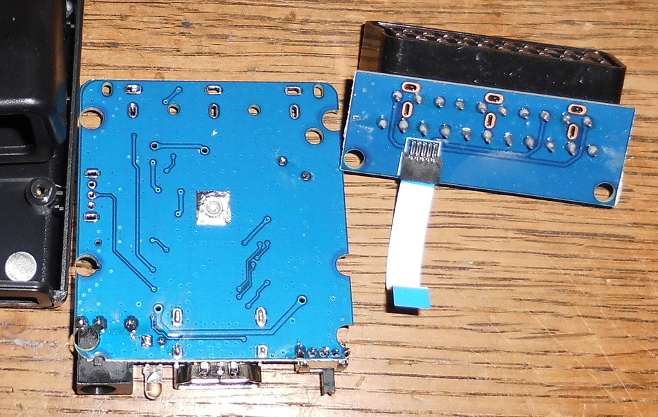

Ich habe mir ein scart zu HDMI Converter gekauft.
Dieser wurde mit 60 Hz beworben.
Dieser Bringt aber nur 50 Hz so das mein TFT damit nix anfangen kann.
/ist laut Auflösungs liste ein Knochen der Stur 59-60 Hz erwartet nicht
mal 55Hz sind bei irgendeiner Auflösung möglich.
Jetzt wollte ich das Datenblatt zum Chip suchen um zusehen ob ich daran
was ändern kann.
Aber die Chinesen haben angst das man ihren müll weiter umbaut oder noch
billiger nachbaut.
Jedenfalls ist da ein stück vom Chip abgetragen.
Und ich wollte mal fragen ob sich schon mal jemand die mühe gemacht hat
so ein Analog zu digital wander Chip zu analysieren.

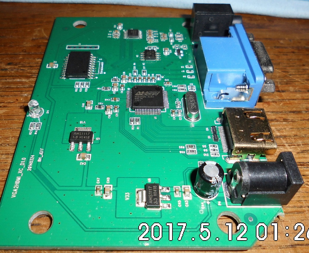

Ich weiß ja das scart zu VGA kabel so nur für biemer sind.
ich habe hier noch ein VGA zu HDMI Converter.
Wenn ich mir so ein scart zu VGA kabel hole/baue und den VGA Converter
das regeln lassen könnte das was werden ?
schraube den morgen OH später mal auf und gucke mir den Chip davon mal
an.

von DAVID B. (bastler-david)
Ok war ja klar also doch JETZT noch nachgucken (scheiß Neugierde)
Also in dem VGA teil ist ein MS9282N welcher 60 HZ im Datenblatt
vermerkt hat.
http://ictobuy.com/images/upload/Image/ms9282app2.JPG
Jetzt nur die frage Scart zu VGA Ja oder nein ?
PS man kann ja aus biemer noch ein beamer machen :-)

von Joerg F. (felge1966)
Den Vorläufer deines Converters hatte da schon mal jemand unter die Lupe
genommen:
http://www.cschirp.de/index.php/elektronik/aufgeschraubt.html
(unterer Teil der Seite)
danach könnte der Hersteller deines Chips
http://en.macrosilicon.com/info.asp?base_id=2&third_id=14
sein, der hat solche Controller in verschiedensten Versionen.
Gruß Jörg

ok Also da ich in meiner Werkstadt nur ein alten DVD Player zum testen
haben,
Kann ich keine richtige aussage zur bild Qualität machen.(werde ich
morgen nach dem einbau sehen)
Ich habe normal scart getestet und es sah genau so ekelhaft aus wie auf
ein normalen Fernseher.
Dann habe ich nur mal Composite kabel angeschlossen und sehe kein
unterschied.
bei super video bekam ich allerdings nur SW hin.
Und ja richtig wenn man 50 Hz anlegt kommen 50 Hz raus bei 60 Hz dann
eben 60 HZ.
von Olly T. (twinpeaks)
Super, d.h. er wandelt ohne Qualitätsverlust. ;-)
OK, dann geht wirklich nur Composite.
Wenn man sich die SCART-Platine anschaut, sind ja auch nur 3 Pins
verbunden:
2 - Audio R
6 - Audio L
20 - FBAS (Composite) in
von Michael U. (amiga)
