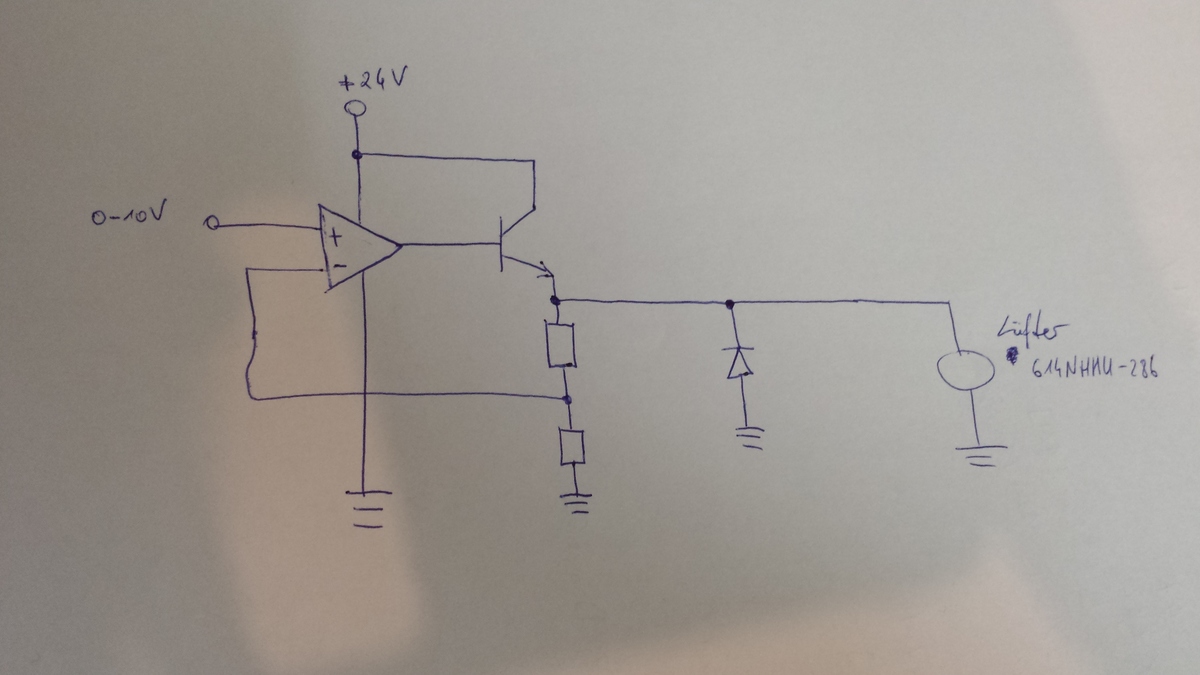

Hallo an Alle die helfen können und wollen,
ich habe den ebmpapst 614 NHHU-286 24V Lüfter mit zwei Leitungen + UB
und - GND.
Den habe ich an ein Labornetzteil angeschlossen; bei ca. 5V läuft der
Lüfter an, die Drehzahl lässt sich mit Spannungserhöhung steuern; bis
24V.
Jetzt habe ich bei meinem Projekt keinen Labornetzteil, sondern ein
konstantes 24V Netzteil und ein getrenntes Modul, welches Spannung in
Bereich von 0 bis 10 Volt ausgeben kann.
Ich würde gerne mit dem 0 bis 10V Signal die Ausgangsspanung des
konstanten 24V Netzteils steuern im Bereich von 5 bis 24V und damit die
Drehzahl des Lüfters.
Mit dem Operationsverstärker habe ich das schon ausprobier, leider hatte
ich nur einen zur Hand, der geringen Strom durchgelassen hat. Deswegen
ging die Drehzahl nur geschätzt auf ca 20% der max. Drehzahl hoch.
Fragen:
Ist das Vorhaben mit einem Operationsverstärker realisierbar, wenn ja
welcher, würde sich für den Lüfter eignen?
Gibt es eine andere Möglichkeit, wenn ja Schaltplan wäre, hilfreich?
Danke im Voraus

Angeblich sollen ja bereits Transistoren erfunden sein, die so etwas wie
eine Stromverstärkung haben, und mit denen man mit den 2mA des Opamp
300mA oder mehr für den Lüfter steuern kann.

Wenn dein OpAmp schon die Spannung so ausgibt, wie er soll, reicht ein
Emitterfolger hinter ihm, um den Strom zu erhöhen.
Mit einem 'normalen' BJT verlierst du zwar etwa 0,6-0,7V, aber wenn du
regelst und nicht nur steuerst, ist das eh wurscht.
Der Transistor muss nur die Leistung, die an ihm max. abfällt, vertragen
können.
OP
Danke für die Antworten,
laut Datenblatt vom Lüfter zieht der bei 24 V 125mA Strom.
Das Modul welches ich benutze, heißt Spectra WISE 7126; das Modul ist in
einem System verbau; in dem System gibst zwei Druckknöpfe; jedes Mal
wenn ich den (+Druckknopf) drücke, erhöht sich die Spanung am
Analogausgang um z.B. 2V nach oben (in Modul kann ich die
Spannungsschritte frei definieren). Beim Drücken auf den (-Druckknopf)
geht die Spanung analog nach unten.
Als Opamp habe ich den LF353P verwendet.
Ja.
> wenn ja welcher, würde sich für den Lüfter eignen?
L272 bringt maximal nur 22.5V an den Lüfter, OPA564 ist teuer.
Wenn dein Lüfter PWM verträgt, kann dein LF353 OpAmp auch aus den 0-10V
Eingang per Oszillator ein PWM Signal erzeugen und den Lüfter über einen
MOSFET ohne grosse Verluste bis 24V, also volle Leistung, hochregeln.

Gabriel H. schrieb:
> bei ca. 5V läuft der Lüfter an
Das ist die lange Schreibweise für "Glück". Denn du solltest eher sagen:
"heute ist der Lüfter noch bei 5V angelaufen". Denn ob er es auch morgen
noch tut, das steht in den Sternen. Ein vernünftiges Gerät mit
gesteuertem Lüfter erkennt man daran, dass nach dem Einschalten der
Lüfter erst mal mit Vollgas anläuft und danach zurückgeregelt wird.
Und die andere Sache ist, dass 5V für einen 24V Lüfter zu wenig sind.
Die einzig brauchbare und sichere Sache ist die PWM-Ansteuerung aus dem
Beitrag "Re: Drehzahl von einem 24V Lüfter regeln", denn dort bekommt
der Lüfter immer 24V, die dann nur ab&zu abgeschaltet werden...

Das Gute bei PWM (und das wissen die Modelleisenbahner schon lange) ist
die Überwindung des Losbrechmomentes durch die PWM. Allerdings lassen
sich BLDC mit interner Elektronik eben mit externer PWM oft
durcheinanderbringen - das wiederum wissen die PC Modder. PWM mit
anschliessendem Tiefpass und echter Drehzahlregelung ist dann das Gebot
der Stunde. Wenn der Lüfter nicht losläuft, dreht die Regelung solange
auf, bis er dann losdreht.
