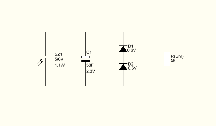

Für ein kleines eigens Projekt möchte ich eine Fukuhr mit 1,5V Betriebsspannung und 0,3mA mittlerer Stromstärke durch ein Solarmodul betreiben. Ein paar überlegungen zu meiner Schaltung habe ich bereits gemacht (siehe Anhang). Ein Problem dabei ist der 50F Superkondensator, der sich bei Raumlicht nur auf 0,6V auflädt anstelle von den angegebenen 2,3V. Wie ist das zu erklären? Sollte ich eine weiteres Solarmodul mit 6V parallelschalten, da die Leistung eines einzelnen nicht ausreicht? Oder verbraten die Dioden zuviel Leistung? Gibt es noch eine andere Möglichkeit die Uhr vor Spannungsspitzen zu Schützen, anstatt der Dioden? Über eine Erkärung des Spannungs- und Stromverhaltens würde ich mich ebenfalls freuen.
Hi Dein Kondensator stellt für die Solar-Zelle einen Kurzschluss dar. Wir brauchen hier eine Schaltung, Die Deinen Kondensator (langsam) auflädt und entlädt, wenn die Sonne weg ist.

Wobei hier die abgebbare Spannung um die Vorwärtsspannung der Diode verringert ist. Vll. kann man da einen FET als Diode/Verpolschutz ... wobei max 2,3V wird für jeden FET zu wenig sein. MfG

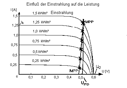

Stephan K. schrieb: > Wie ist das zu erklären? Guck dir mal die Ausgangskennlinie einer Solarzelle, also die Abhängigkeit der Ausgangsspannung von dem Strom bei konstanter Bestrahlungsstärke an.

Dioden in Durchlassrichtung haben keine Kennlinie wie ideale Zenerdioden. Die Spannung ist abhängig vom Strom und du brauchst schon ein bischen mehr Strom um 0,6 bzw 0,7 V zu erreichen. Versuchs mal mit 3 oder gar 4 Dioden in Serie. Wetten dass du dann mehr Spannung am Kondensator bekommst?
Sven B. schrieb: > Das funktioniert so nicht, Solarzellen liefern nur 0.6V oder so. Oder so? Eine einzelne Si-Zelle liefert tatsächlich nur ca. 0,6 Volt und darum sind viele davon auch in Reihe geschaltet...
Patrick J. schrieb: > Dein Kondensator stellt für die Solar-Zelle einen Kurzschluss dar. > Eine Solarzelle bzw ein Solarmodul ist keine Spannungsquelle, sondern eine Stromquelle. Der macht ein "Kurzschluss" nichts aus, der Strom lädt den Kondensator trotzdem auf. Dass die Spannung nicht weiter steigt, liegt an den Dioden, die bei höherer Spannung den bei schlechtem Licht geringen Ladestrom umleiten. > Wir brauchen hier eine Schaltung, Die Deinen Kondensator (langsam) > auflädt und entlädt, wenn die Sonne weg ist. Warum soll die Schaltung den Kondensator entladen? Das bleibt der Funkuhr überlassen. Und der Kondensator mit seinen 50 Farädern ist eh langsam genug im Laden, das Solarmodul hat genug Innenwiderstand, da braucht es keinen Zusatzwiderstand um Leistung zu verschenken.
Besser ohne Diode mit dem Dunkelstrom des Moduls leben, als mit der Diode im Dunkeln stehen...
Hi Jobst Q. schrieb: > Warum soll die Schaltung den Kondensator entladen? Soll Sie nicht. Durch die Diode soll verhindert werden, daß der Kondensator die Solarzelle versorgt. Durch den Widerstand vor dem Kondensator soll erreicht werden, daß besagter Solar-Strom auch schon während des Ladevorgang für die Funkuhr eine ausreichend hohe Spannung zur Verfügung stellt und nicht erst in 23 Jahren, wenn das Modul es geschafft hat, den Kondensator voll zu bekommen - wer weiß schon, ob's dann noch ein passendes Funksignal gibt ;) Also vll. besser Gedanken machen, wie wir aus der Solar-Zelle soviel Spannung erhalten, daß der Kondensator auch irgendwann 2,3V (oder knapp drunter) sieht und trotzdem für die Funkuhr nur 1,5V zur Verfügung stellt. Dabei soll das Ganze auch schon eine Zeit anzeigen, wenn die Schaltung frisch in die Sonne gestellt wird, der Kondensator also noch ungeladen ist. Alles, was die Funkuhr nicht braucht, soll ja im Kondensator landen, aber eben nicht mehr. Wenn nun die Sonne weg ist, soll der Kondensator die Stromversorgung aufrecht halten. Aber Das habt Ihr ja bereits im Kopf durchgekaut - da keine Lösungen kommen, müsste Das für den Stephan wohl heißen, daß Er auf dem Holzweg ist. Bei der Menge gestandener Elektroniker hier MUSS Es Das heißen. MfG

Hier die U/I-Kennlinie von dem Solarmodul. Ich weiß aber ehrlich gesagt nicht was mir der MPP nun bringt, kann mir jemand eine Schaltung skizzieren mit der ich den MPP umsetzen kann? Mir ist es am liebsten wenn ich keine Halbleiterbauelemente verwenden muss. Die Leerlaufspannug des Solarmoduls bei Zimmertemperatur und -beleuchtung beträgt etwa 4,1V den Kurzschlussstrom, und den Ruhestrom aller beteiligten Komponenten kann ich morgen noch hier reinstellen. Ist es nun ein Problem das Solarmodul im Kurzschluss zu betreiben oder nicht? Es gab beide Aussagen bei den Antworten.
Hm, 6 V? Wo sind da 6 V? Ich sehe 1.2 V oder sowas, das sieht aus wie 2 Zellen in Reihe, nicht 10. Was dir der MPP bringt siehst du ja an der P-Kurve: du kriegst halt einfach am meisten Leistung raus, wenn die Last ungefähr so ist, dass die Spannung über der Zelle 1.2 V ist. Ein Problem in dem Sinne ist es nicht wenn du es anders machst, es ist halt nur nicht ideal. > Leerlaufspannug des Solarmoduls bei Zimmertemperatur und > -beleuchtung beträgt etwa 4,1V Das sieht aber in dem Diagramm ganz anders aus. Wie ist es denn nun?

Von Kurzschluß würde ich mit solchen Kondensatoren und Zellen nicht wirklich reden. Da sind riesige Widerstände drin und der MPP stellt sich schon ungefähr von selbst ein, wenn Betriebs- und Modulspannungen zusammenpassen. Miß doch mal den Ladestrom, vielleicht biste einfach nur zu ungeduldig. :) Btw. sind die Dioden nicht falschrum?

Ich verstehe nicht, was die Dioden so bringen sollen, denn sie sperren und sind so völlig überflüssig...
Die sind einfach nur falsch herum eingezeichnet. Stephan K. schrieb: > Oder verbraten die > Dioden zuviel Leistung? Gibt es noch eine andere Möglichkeit die Uhr vor > Spannungsspitzen zu Schützen, anstatt der Dioden? Sie sollen die Spannung begrenzen. Das tun sie wohl auch, aber zu stark. Es müssten mindestens drei sein, bei den niedrigen Strömen. Besser wäre vielleicht noch ein TLV431, die 1,25V Version des TL431.
Und welchen Sinn macht dann der Kondensator, welcher durch die Dioden
"kurzgeschlossen" ist?
