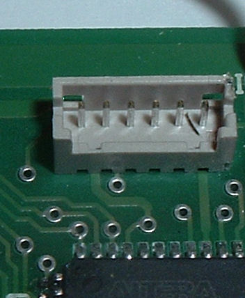

Ich plane gerade eine Kleinserie, die ich selber Bestücke. Auf der
Platine befindet sich ein Atmel controller, den ich natürlich füttern
muss.
Ich suche nach einer Art stecker, welcher mit federkontakten und zwei
Führungsnasen für die Platine ausgestattet ist. Also quasi draufhalten,
programmieren und runternehmen. Und das, falls möglich, in einem
möglichst kleinen Rastermaß. Das erspart mir das Bestücken eines
Debug-Connectors. Aber man kann trotzdem nachträglich an die JTAG -
Kette.
Wenn jemand da etwas kennt, wäre ich sehr dankbar.

Wenn du den Platz dafür hast, Ok. Aber ein Mini-Stecker kostet zwar Geld
(absolut ruinös), dafür benötigt er so etwa 20% von dem Platz für die
vorgeschlagenen Programmierstecker (es gibt mehrere solche Lösungen,
aber die sind alle relativ klobig).
Der meiste Platz dabei wird für die Führungslöcher verbraucht, man kann
sich daher eine eigene Lösung bauen mit einem Adapter mit
Federkontakten, der vorhandene Bohrungen oder den Umriss als Führung
benutzt. Dabei kann man auch auf eine Verriegelung verzichten - Platine
von Hand aufsetzen, Knopf drücken, fertig. Sollte ja keine halbe Stunde
dauern.
