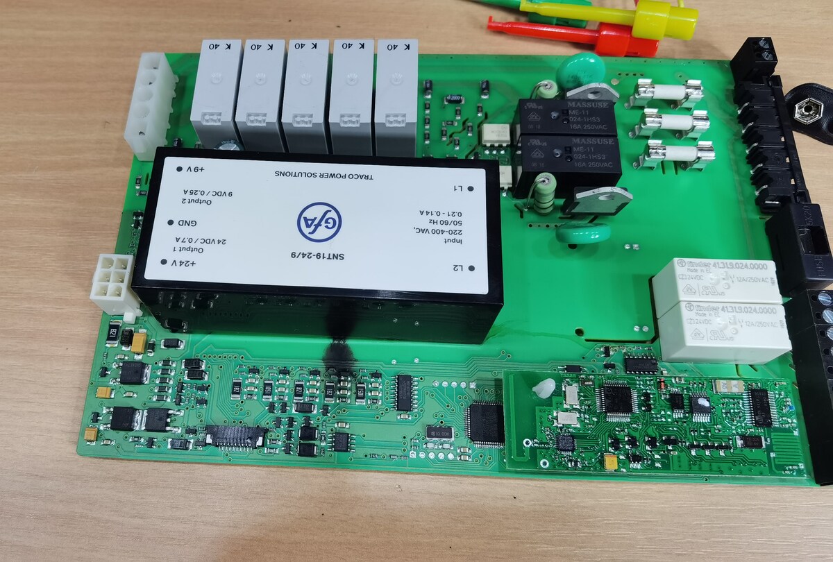

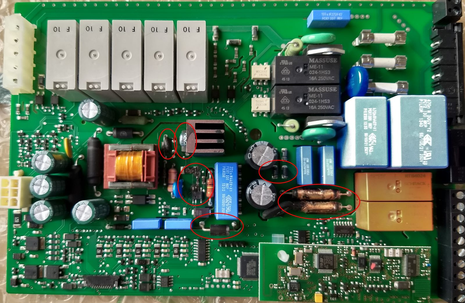

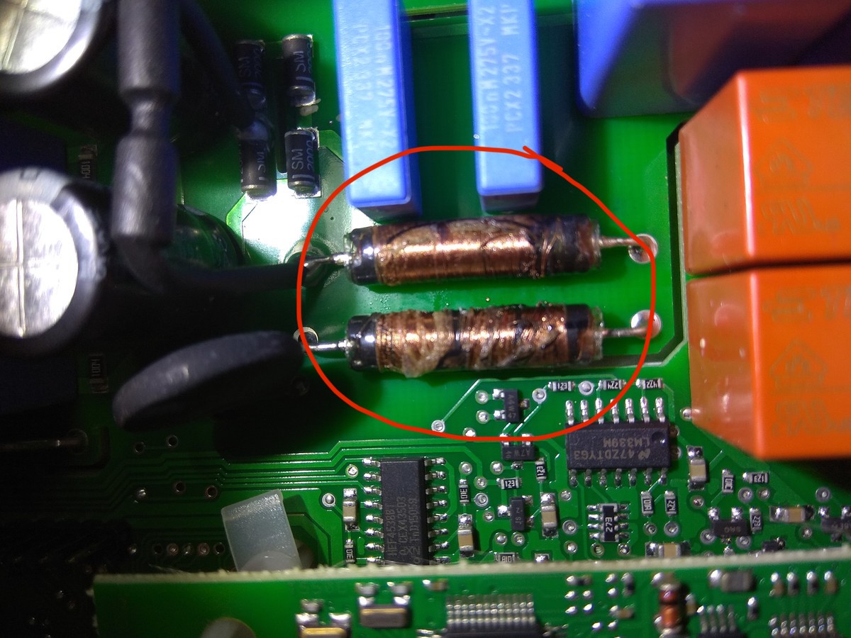

ich habe hier eine Torsteuerung "Elektromaten TS971" zur Reperatur.
Unübersehbar hat es hier das Netzteil zerlegt.
Eine Reperatur würde ich trotzdem gerne versuchen.
Leider kann ich bei einigen zerstörten Bauteilen die Bezeichnung nicht
mehr erkennen - einen Schaltplan im Internet habe ich leider nicht
gefunden.
Beschriftung welche ich (teilweise) erkennen konnte:
Schalttransistor:
ST
P3N1???
P305Q
Schaltregler (8pol):
1207B
PXZD
Den Optokoppler und den Varistor (?) vorm Transistor hat es leider
komplett zerhauen so dass sich gar nichts mehr erkennen lässt.
Evtl. hat hier jemand einen Rat zu den Bauteilen, vielleicht sogar die
selbe Steuerung und Lust nachzusehen welche Bauteile dies sind.
Anbei ein Foto des Netzteils.
Vielen Dank im vorraus,
Steve
PS:
Mir ist bewusst das der Tod des Netzteils vermutlich auch den Rest der
Schaltung mitgenomman haben könnte.
von hinz (Gast)
Steve schrieb:
> ST
> P3N1???
> P305Q
STP3N100, evtl auch im isolierten Gehäuse.
> 1207B
> PXZD
NCP1207B
Kaum was zu erkennen.

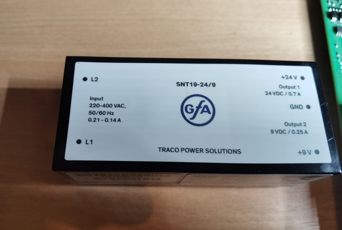

Versuch mal das Netzteil durch ein Labornetzteil zu simulieren.
Holger schrieb:
> Hallo ich habe bereits 4 VIER von den Steuerungen defekt alle an der
> gleichen Stelle
Versuch doch mal das ganze Netzteil zu entfernen und durch ein oder
mehrere 'Industrie Open-Frame' Netzteile zu ersetzen.
mfg mf

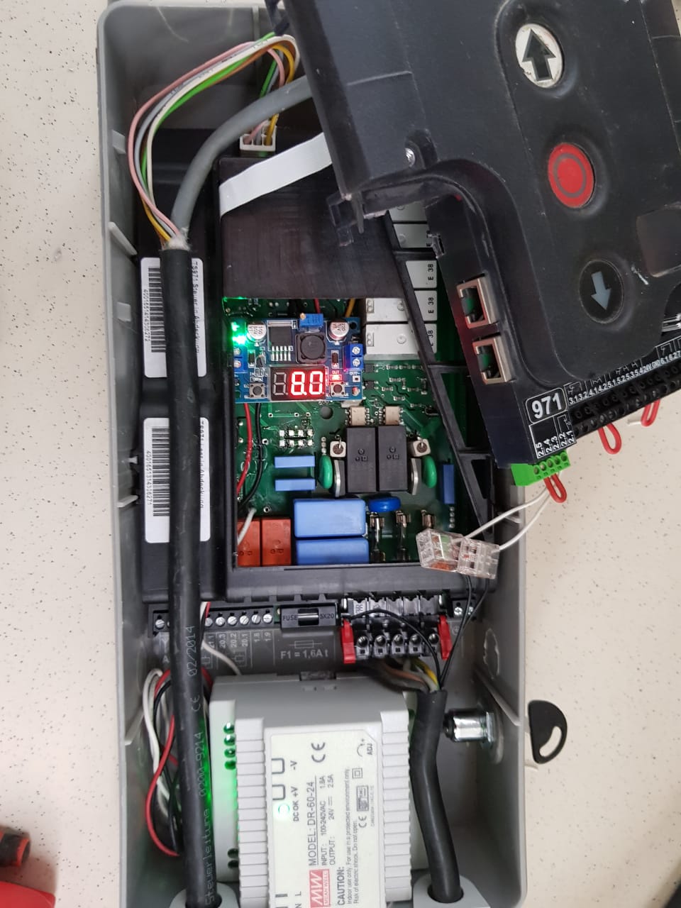

von Hauser Bernd (Gast)
Hallo hat es jemand geschafft zum reparieren??
Grüße Bernd
von Andreas H (Gast)
Bei mir sieht die Platine exakt gleich aus, an der selben Stelle
abgebrannt. Gerät wurde 2014 installiert. Hat denn Jemand eine Lösung?
Kann man reparieren? Neue Platine kaufen? Kosten? Oder Kulanz v
Hersteller?
Werde mich jetzt mal dorthin wenden, allerdings schreibt GFA auf der
Kontakt seite "... wegen defekter Geräte soll man sich an den Händler
wenden ..." vermutlich haben die öfters solche Anfragen.

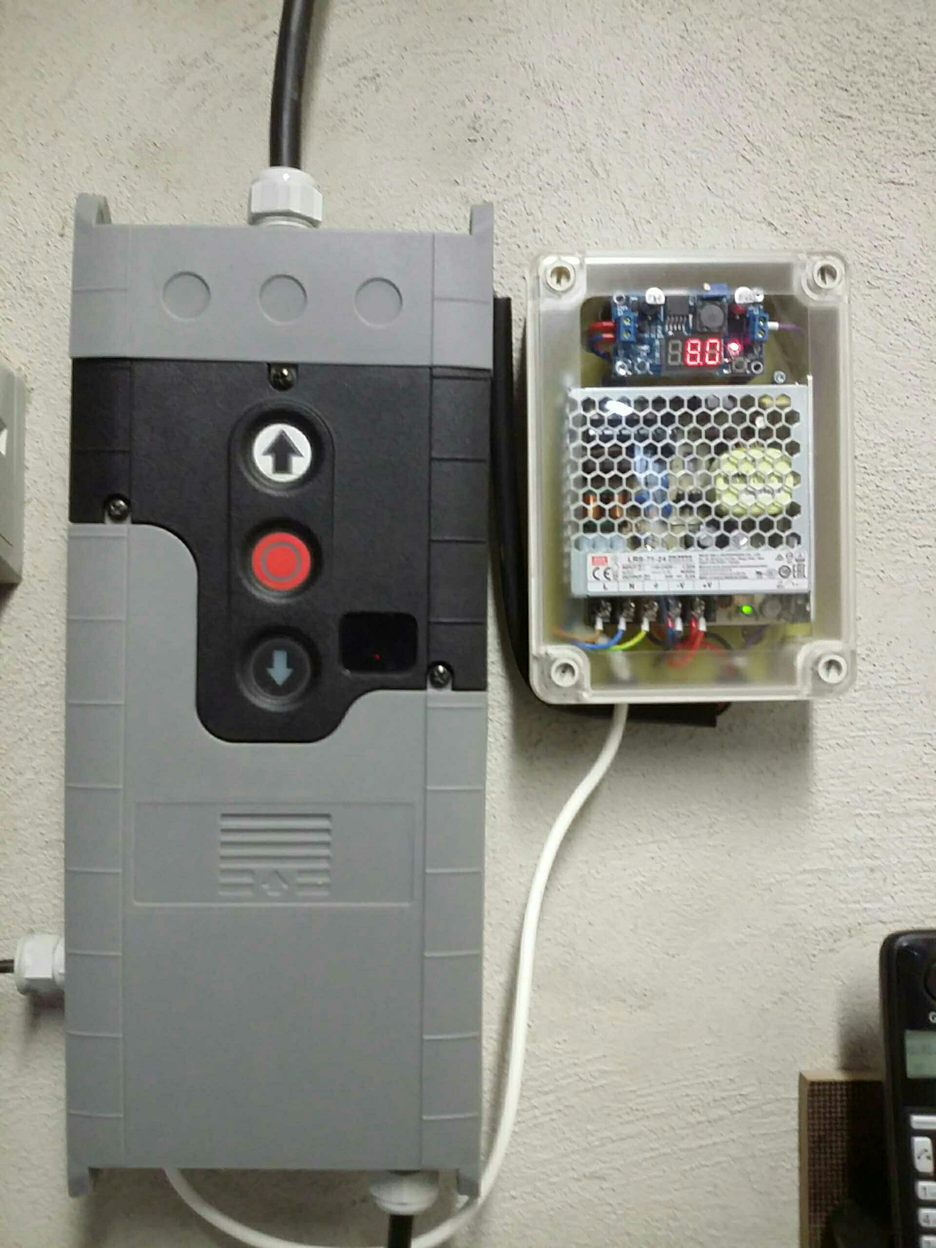

von Ludmilla Lami (Gast)

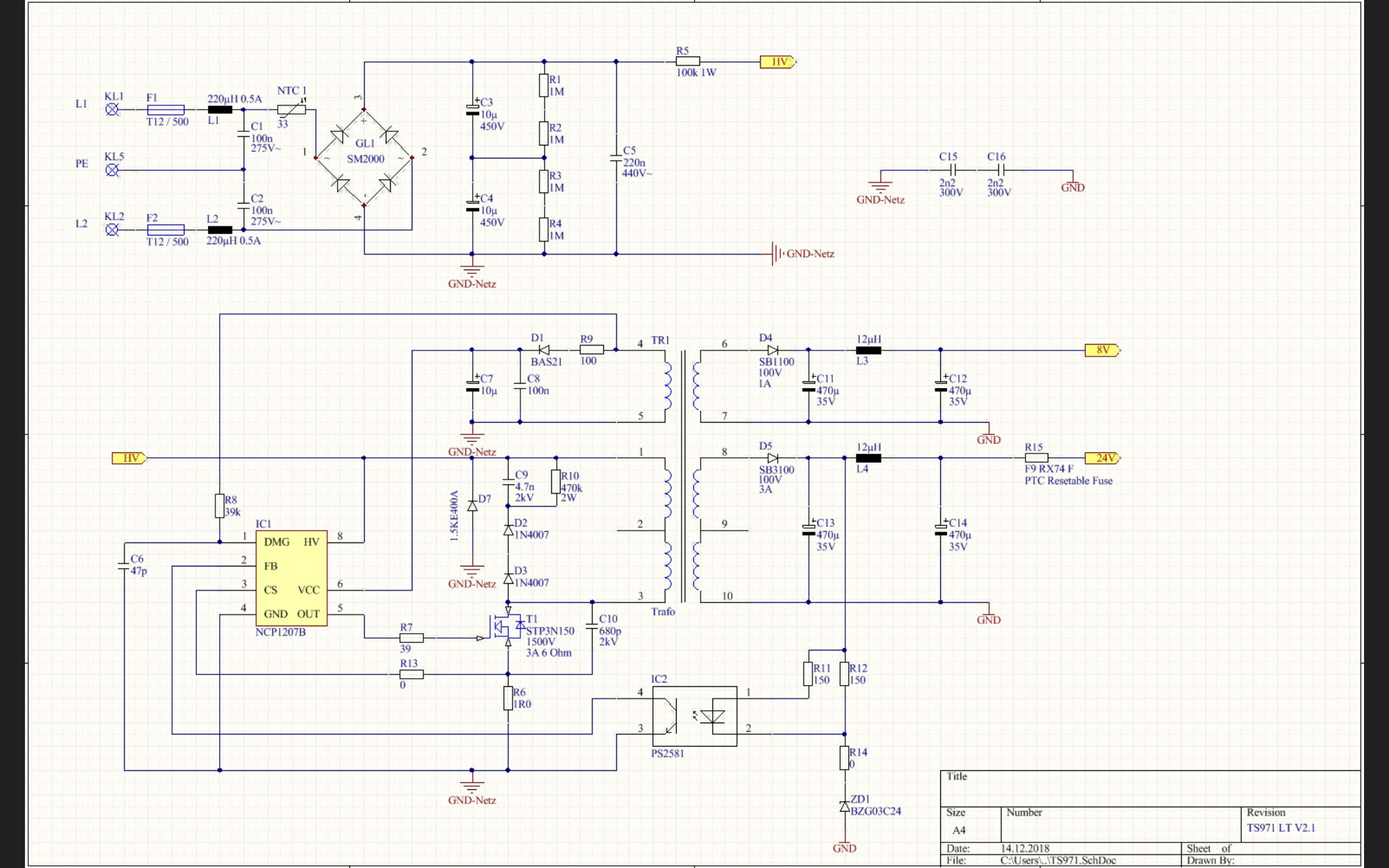

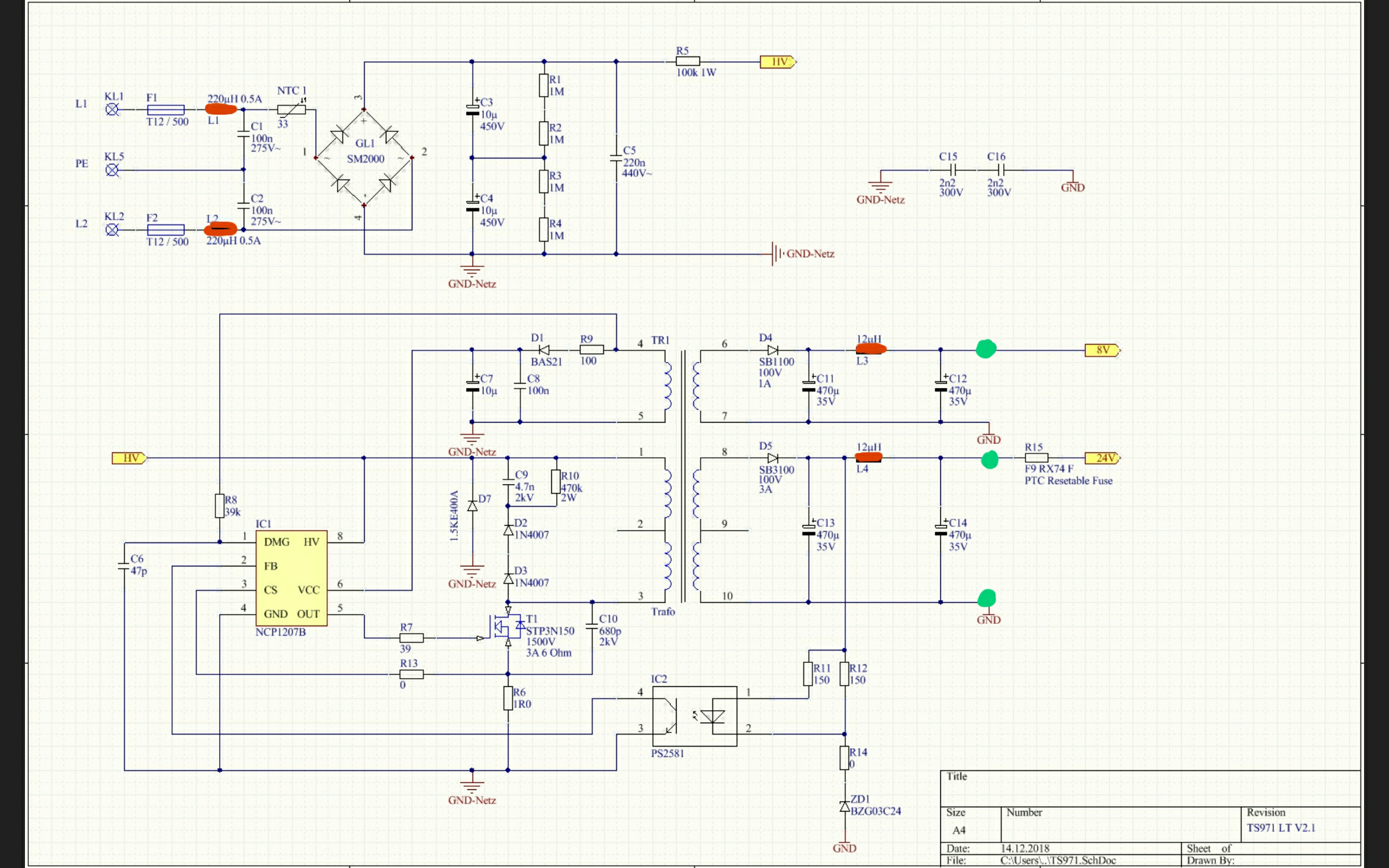

von Elektro-Tomate (Gast)
Kann einer der Geschädigten ein hochauflösendes gut ausgeleuchtetes
unverzerrres Bild der Platine, hinten und vorne, hier einstellen?
Daraus ließe sich vllt. Der Schaltplan rekonstruieren. Jammern ändert
nichts an Ausfallrate und Preislage.
von (Gast)

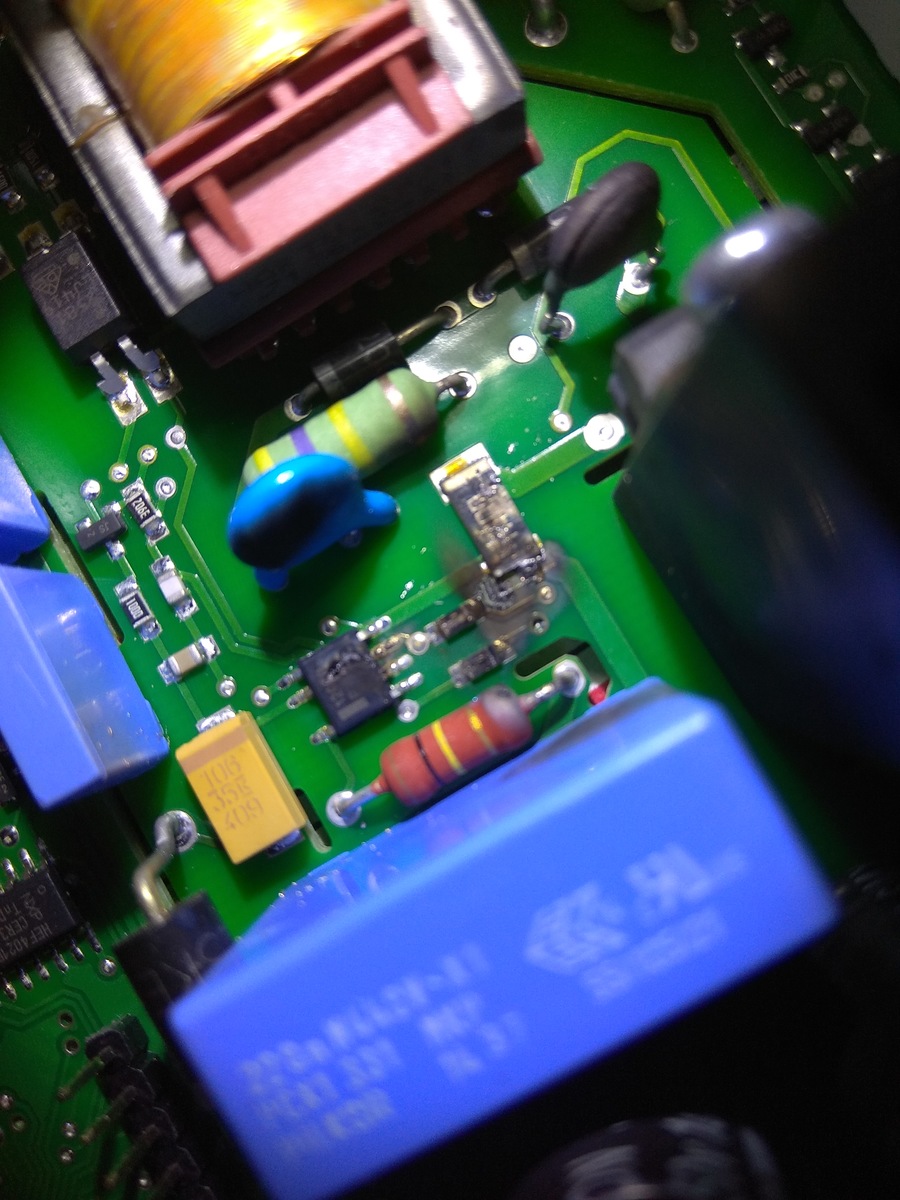

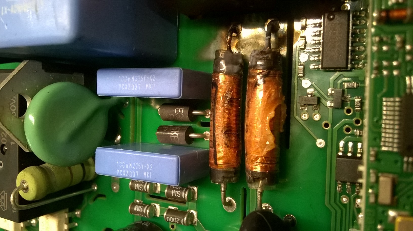

Hab das selbe Problem. Dummerweise schon mit der Reparatur begonnen und
erst jetzt was von Kulanz und so gelesen.
Bei mir hats zumindest den NCP1207B, den FET (ST P3N150), den shunt
(1Ω), den smd gate-widerstand (39Ω?), den VDR vorm FET (650V) sowie die
2 220µH 500mA Spulen sichtbar zerlegt. Offenbar hats auch einige Dioden
erwischt.
Hab die beschädigten Bauteile mal augetauscht, irgendwas hats aber noch,
zieht viel Strom, ein etwas unvorsichtiger Test hat den NTC gegrillt.
Glasrohrsicherungen sind alle intakt.
Lade noch Fotos von einem intakten und einem defekten Teil hoch.

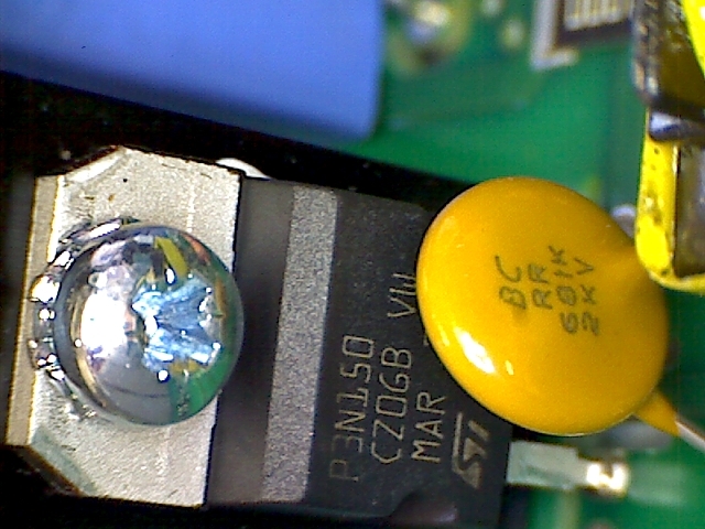

von (Gast)
Trafo sieht gut aus.
Bei meinem Exemplar hats ein Bauteil zwischen Drain uns Source des FETs
zerlegt, nach Bildern von einem "guten" Teil sollte das ein VDR mit 650V
sein. Kann auch sein dass ich mich täusche, aber andere mit bekannte
Bauteile in dieser Bauform wie NTC, PTC oder Kondensator ergeben an
dieser Stelle keinen Sinn.
Das Bauteil sollte eigentlich von anderen Problemen in der Schaltung
unbeeindruckt sein. Eventuell wurde da eine schlechte Charge verbaut,
oder durch irgendwelche Eigenheiten der Schaltung altert das Teil recht
schnell, das würde aber heissen, dass an dieser Stelle immer wieder
recht hohe Spannungen entstehen.

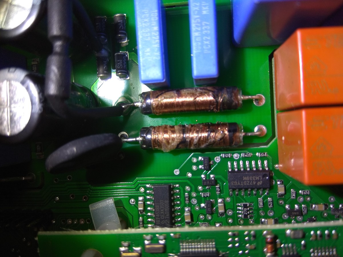

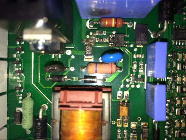

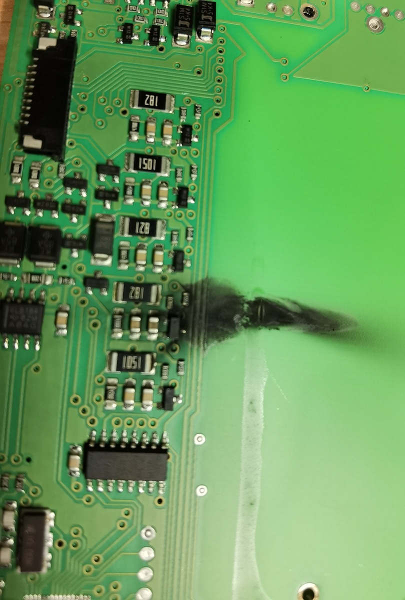

von (Gast)

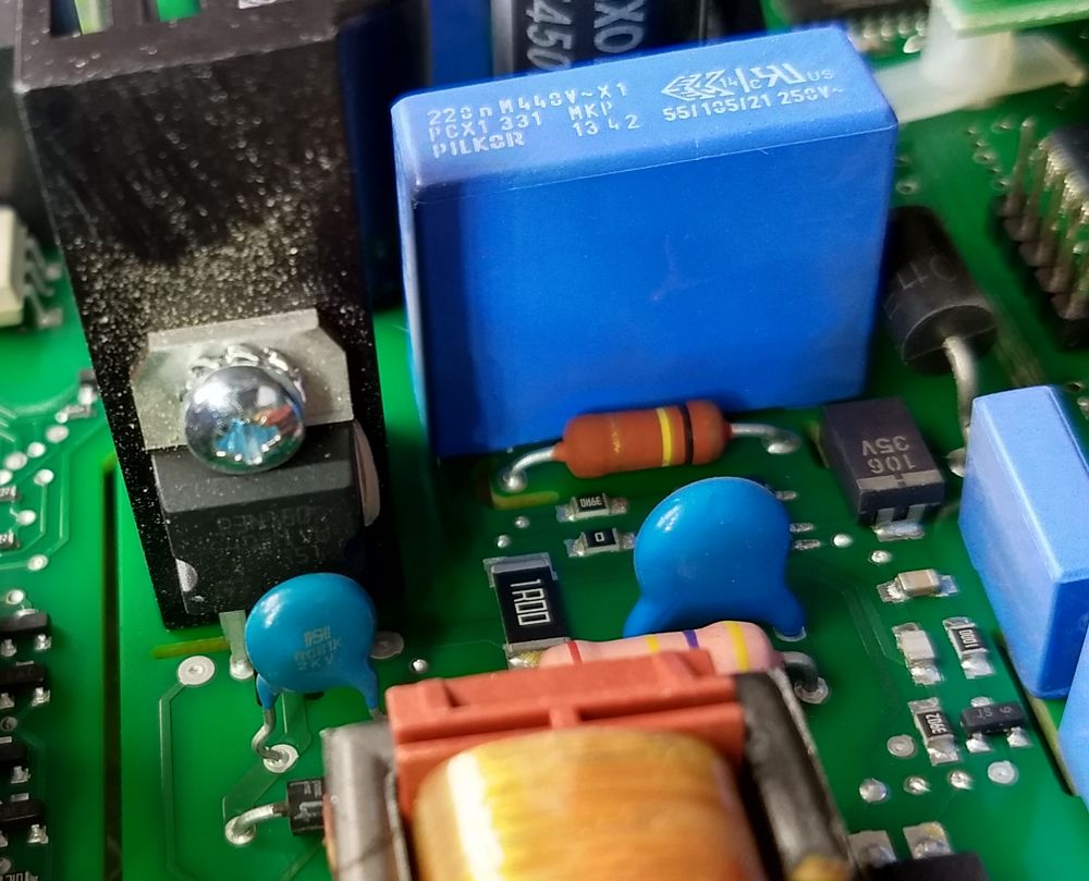

Anbei noch Bilder von der beschädigten Platine oben/unten sowie ein
Ausschnitt einer intakten.

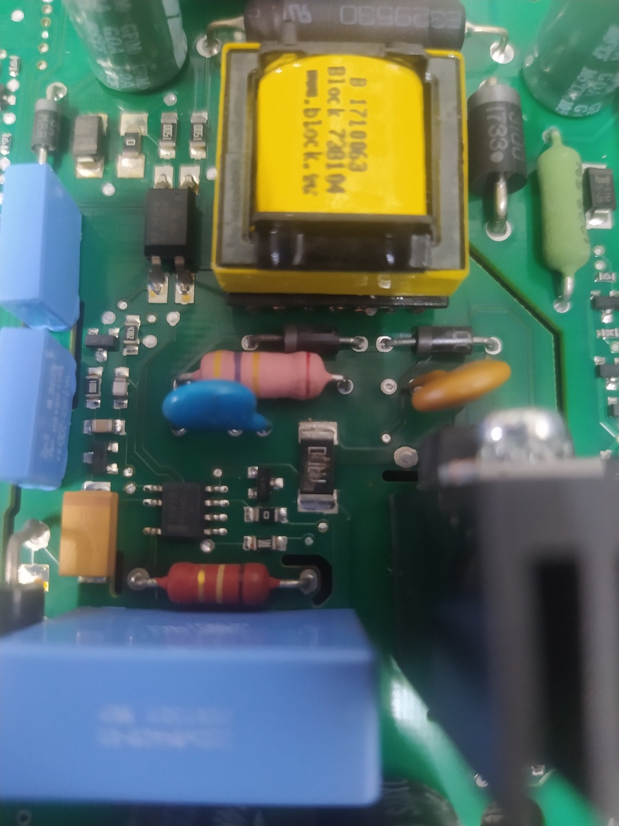

von i(Gast) (Gast)
Hallo rµ,
das ist kein Varistor, es handelt sich um einen Keramikkondensator 680pF
 2kV  10%.
(siehe Bild)
Meiner Ansicht nach ist der Kondensator zu Nahe an den Power Mosfet
platziert, dieser heizt dann den Kondensator auf und macht diesen
irgendwann zur Sollbruchstelle...
Mein Kondensator hatte schon ein paar Hitzeblasen auf der Rückseite
(Mosfet zugewandte Seite), bevor er oben aufgeplatzt ist!

von (Gast)
Hallo i(Gast)
danke für den Hinweis, die Bauformen von den Dingern sind ja wirklich
sehr ähnlich, und die Beschriftung auf meinem "gut"-Exemplar ist nicht
sonderlich gut lesbar.
Mal schaun ob ich das Ding wieder flott krieg...

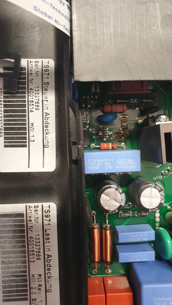

von BB502 (Gast)
Habe 2014 vier (4) neue Tore eingebaut. Seither 6 Paltinen defekt. Immer
an der gleichen Stelle. definitiv ein Herstellerfehler! Die neuen mit
Serienummern 17***** laufen bis jetzt......

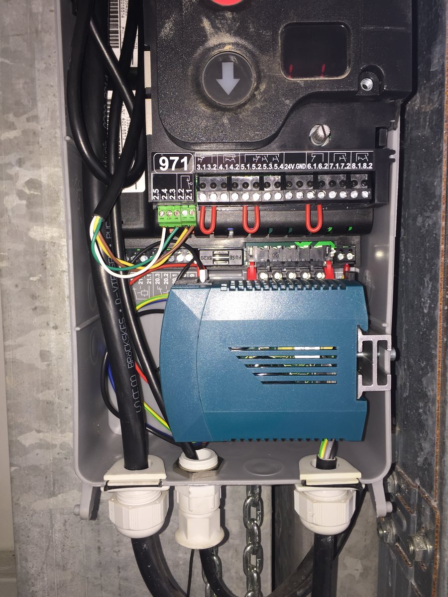

von Klaus R. (klaus2)
Kannst du ein Foto der neuen machen???
Klaus.

von Jens (Gast)
ich möchte noch Fotos von meinem betroffenen Board ergänzen. In dem
Steuerungsteil zum Neupreis von +/-200,-€ sind darüber hinaus die
Funkeinheit als Aufsteckplatine und die Tastatur-/Anzeige-LP enthalten.
Beide letztgenannten Einheiten scheinen ohne Schaden zu sein.
Leider bekommt man die Hauptplatine nicht einzeln sondern muss das
komplette Modul nachkaufen. Schade!

von Mario (Gast)
Hallo, kennt auch jmd die Bezeichnungen der weggeschmorten Bauteile?
Oder ein Bild von einer intakten Platine wäre auch super.
Gruß Mario
von hinz (Gast)
> Bauteile?
Schaltregler: NCP1207B
MOSFET: STP3N150
Kondensator: 680pF/2kV Keramik
Drosseln: 220µH/500mA (vermutlich?)
von Scyte (Gast)
Wäre cool wenn mal jemand ein neues Exemplar fotografieren könnte um die
Unterschiede zu sehen. :)
LG
Scyte
von Mario (Gast)
Bei mir schaut das ja so aus.
Ja ein Foto von einem unbeschädigten Exemplar wäre schön
von hinz (Gast)
Er meint ein Foto der späteren Version.
von Mario (Gast)
Ein Foto von der neueren Version wäre auch nicht verkehrt.
...oder von der, die danach kam!
Klaus.

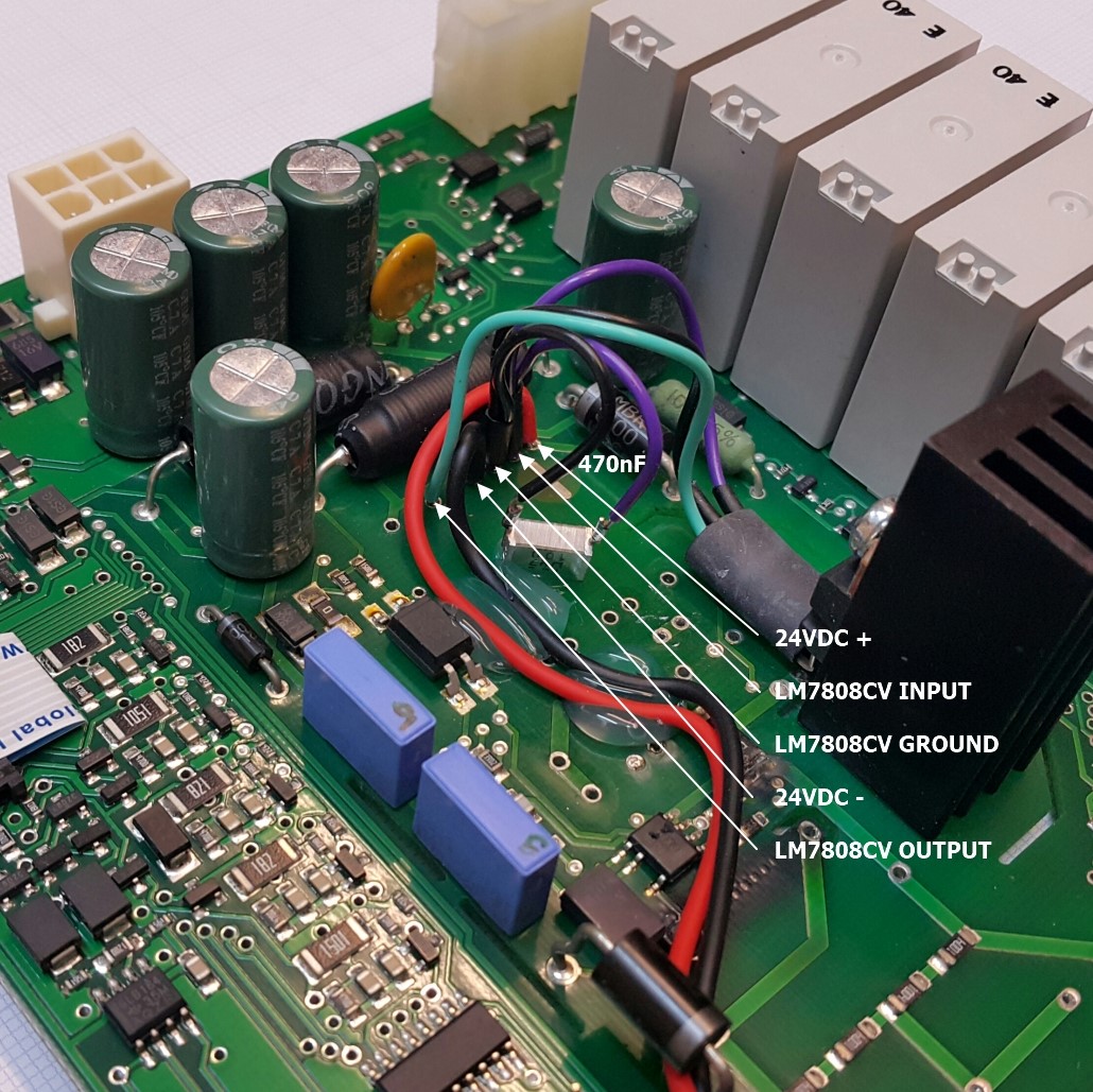

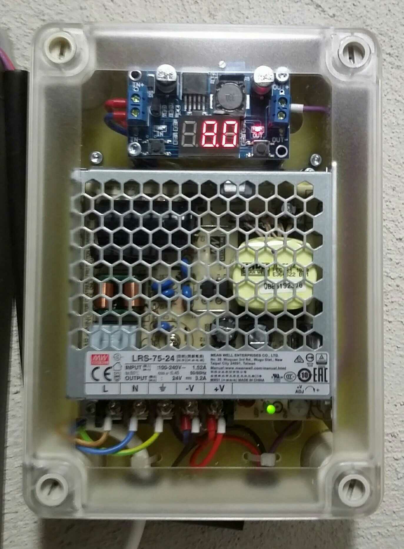

Jetzt habe auch ich Probleme mit meiner Torsteuerung.
Ob das eventuell über Kulanz geregelt wird, werde ich sehen.
Da gelegentlich nach der Schaltung gefragt wurde, oder auch, ob man sich
mit einem externen Netzteil weiterhelfen könnte, habe ich von meiner
Platine die Schaltung aufgenommen und dann mit einem externen
Labornetzteil die Spannungen eingespeist.
Und siehe da, der Controler läuft die Bedienung geht.
Werde bei Gelegenheit das ganze am Tor prüfen.
LG
**thumbsup**
Klaus.
von AHA (Gast)
mein Tor läuft wieder und das mit separatem Netzteil.
Habe in der Steuerung die rot markierten Spulen L1 bis L4 entfernt und

Hallo GFA TS971 "Freunde",
meine Steuerung von 2012 hat letztes Wochenende "ausgeschaltet". Habe
beim Torhersteller angefragt, aber GFA lehnt wegen alter eine Kulanz ab.
Das Tor wurde 2 Jahre aktiv genutzt, dann 6 Jahre 10 mal im Jahr wegen
leerstand. LI Batterie hält nur 1-2 Jahre.
Nun würde ich gerne den Ansatz von Klas versuchen: LRS-75-24 habe ich
gefunden. Was is das für 8 V für ein Netzteil? Waren andere Bauteile
defekt?
SN1230.... HW 1.4a
Alternativ: Sind die neuen Platinen besser?
MfG,
Aladin
von Thomas G. (tom-m30)
Hai,
die blaue Platine im Bild (8V) ist ein einstellbarer Spannungsregler aus
China.
Kostet ca. 3€, macht laut Hersteller 5A, Eingangsspannung bis 28V=,
Ausgangsspannung über Spindeltrimmer einstellbar mittels LED-Anzeige
(kalibrierbar).
Benutze ich mehrfach für meine Garten Beleuchtung (LEDs mit 2,8V ohne
Widerstand).
Funzt gut.  In der Bucht "Stepdownregler" eingeben.
Zur Steuerung: Werde diese Steuerung in unserem Werk auch austauschen.
Die alte Platine wird dann untersucht, instandgesetzt und auf Reserve
gelegt - mit externem
Netzteil. Kostet alles zusammen max. 15€.☺☺☺
von Hestri (Gast)
von Hestri (Gast)
Hab auch eine Ts971 Steuerung bei meinem Garagentor.
Und seit heute gehen die funksender nicht mehr.
Dachte zuerst easy wechselst Batterie dann ist es wieder gut, aber
denkste geht immer noch nicht. Auch meine drei anderen handsender gehen
nicht mehr.
Nur ganz nah an der Station. So kann es ja nicht sein. Kann es sein dass
der Funk-/signalempfänger kaputt ist?
Oder an was könnte es noch liegen?
Muss ich gleich die ganze Platine tauschen?
Weiß Jdn. Was?
Danke im voraus

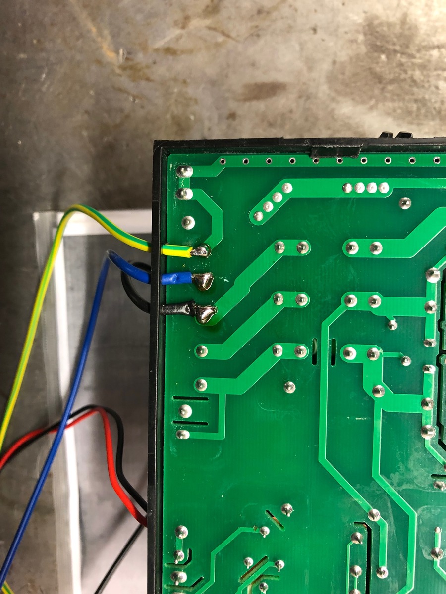

von Christopher B. (christopher-b)
ich bin leider auch von dem Defekt der Platine betroffen. Ich würde auch
gerne die Reparatur mit dem Externen Netzteil + Spannungswandler
durchführen. Könnte jemand bitte einstellen wo er die 8V bzw. 24V auf
der Platine angeschlossen hat, ein Bild wäre echt toll.
Viele Dank
von Manfred (Gast)
Guten Tag zusammen. Ich habe bisher zusammen mit meinem Kollegen
(Elektroniker) fünf von sechs Steuerungen wieder zum laufen gebracht.
Die Speisung übernimmt jetzt eine PULS-Speisung, welche problemlos im
Originalgehäuse eingebaut werden kann. Falls Interesse besteht, können
wir mal ein paar Bilder und die Modifikation auf der Platine posten.
Viele Grüsse aus der Schweiz
ja, das hat doch der Vor-Poster geschrieben:
von Manfred (Gast)
Hallo zusammen. Hier wie gewünscht.
Viele Grüsse
Manfred
Hallo Manfred,
danke für deine Bilder. Das ist sicherlich für einige recht hilfreich.
von Manfred T. (m_tschachtli)
Hallo zusammen. Hier noch die Angaben zu der PULS-Speisung: Typ ML15.241
Hutschienen-Netzteil. Conrad Nr. 511329. Preis ca. 45sFr
von Bogazki (Gast)
Hello, friends.
I ran into the same problem. When I saw this site, I realized that I was
not alone :)
I solved this problem as follows.
1. Removed all the elements of the built-in power supply.
2. The power points 24 V and 8 V and GND.
3. A pulse adjustable switching stabilizer is installed, which is 8V out
of 24V.
4. Installed 24 V power supply in the housing.
5. I connected the power supply to L1 and N. Because the power supply
uses a 220v input. On the board for the power supply, L1 and L2 are used
which give 400V to the input of the built-in power supply on the board,
which fails.
P.S
If you use a linear stabilizer on the LM7808 chip, then a lot of heat
will be generated and the 24v power supply will be loaded. Because you
need to transfer 16v to GND (24-8=16v).

Habe eine Frage wegen den Bauteil '470nF'.
Ich brauche nur mehr diesen und werde einfach nicht fündig.
Kann mir bitte jemand weiterhelfen damit ich da nichts
falsches einbaue oder bestelle.
Bin für jede Hilfe mehr wie Dankbar.
Viele Grüsse
Erwin
von hinz (Gast)
Das sollte ein Folien- oder Keramikkondensator sein, mit wenigstens 30V
Spannungsfestigkeit. Und es müssen nicht genau 470nF sein. Und
eigentlich gehört der möglichst nahe an den Spannungsregler.
von Silvio (Gast)
Hi Leute,
bei uns war es jetzt auch soweit und 2 Steuerungen Baujhar 2014 sind
abgeraucht.Selbes fehlerbild wie hier so oft zu sehen.
Der eine funktioniert am Labornetzteil wieder aber der andere zieht auf
der 8V Seite 1,4A da ist wahrscheinlich mehr defekt da der andere nur ca
90mA zieht. Hat das schon mal jemand gehabt und einen defekt eingrenzen
könne?
Die 2 Frage die ich hätte bezieht sich auf das Netzteil. Wie habt ihr
dieses ausgesucht? Ich meine 4A sind schon ganz schön mächtig und mich
würde interessieren wieviel hier im Betrieb wircklich gezogen wird.
Bei dem Schaltnetzteil Trafo findet man ja leider nicht`s im Netz welche
Leistungsklasse dieser besitzt. Habe diesbezüglich mal beim Hersteller
angefragt mal sehen ob ich eine Antwort erhalte, ist ja Laut aufdruck
ein HARTU 717622-51.
LG Silvio

https://www.mikrocontroller.net/attachment/390880/2019-02-02_15.17.11.png
und die ganzen Bilder der defekten Platinen
Würde ich folgende Fehler anmerken.
1. Die Drosselspulen L1+L2 sind für 0,5A ausgelegt.
2. Die zugehörige Absicherung löst allerdings erst bei 12A aus.
3. Die Kerkos C1+C2 sind zu knapp auf Kannte genäht. Hier kann es trotz
der Spulen zu einem Impuls >275V kommen und schon leitet es gegen PE
oder gegen N, deswegen verrecken die Drosseln.
Hier frage ich mich dann auch, warum der FI nicht auslöst (ist keiner
angeschlossen) oder PE nicht verschaltet.
Auch wenn der Gleichrichter aufgrund einer Überspannung das Beinchen
hebt gehts der Strom über die Drosseln.
Die Schäden nach dem Gleichrichter sind weitere Sekundärschäden ich
würde die Sache aber erst hier angehen.
1. Absicherung wechseln (so niedrig wie möglich)
2. Stärkere Drosselspulen die mind. den Strom der Absicherung schaffen.
3. Die Kerkos gegen bedrahtete Typen wechseln, bei den SMD Typen wird
hier gerne ein weiterer in Reihe verbaut um erstmal die
Spannungsfestigkeit zu verdoppelt und wenn einer durchbrennt(kann ein
Bruchschaden sein) der 2te den Kurzschluß verhindert, bis er ebenfalls
aufgibt.
Aber es gibt auch bedrahtete Typen mit 3kV Spannungsfestigkeit. Hatte
letztens erst ein Netzteil einer Endstufe, einen Snubber mit nem
100V/10nF Kerko, dieser ist hops gegangen und es hat den 51 Ohm
Widerstand ausgelötet, nun werkelt da ein stärkerer 51 Ohm Widerstand
und so ein 3kV Kerko.
von Michael Z. (micha2265)
Moin erstmal,
also GFA hat die Steuerung in den letzten Jahren laufend verändert,
aber sie kriegen die Probleme irgendwie nicht in den Griff, Haben sie
eins behoben gibts ein neues. Meine Kollegen und ich tauschen die
Steuerungen am laufenden Band und zwar aus allen Jahrgängen (ich diese
Woche alleine 2),
die letzte siehe Bild, mit Wandler-Modul ist von 2019.
Was ist hir Passiert? Wandler sieht unbeschädigt aus. Hab ich aber noch
nicht angeschlossen, werde ich im im laufe des Tages mal machen.
von Helge (Gast)
Induktion der Zuleitung? Dagegen ist kein schutz auf der Platine zu
erkennen.
Wasn das fürn Fleck unterhalb des SNTs?
Klaus.
Ruß, wie ich es sehe kam er aus dem Rand vom Wandler, sieht zwar in
Ordnung aus aber Druck muss ja irgendwo hin. Induktion aus der
Zuleitung?
So hab gerade ausprobiert, Spannung auf die Steuerung, und siehe sie
funktioniert, also kam die explosion aus dem Wandler, Wandler ersetzen
10€ in China. Die "Originalen" kommen 100%tig auch da her.
...jo, aber Traco PS ist eigentlich kein murks, dächte ich...hm! Vll mal
ein Upgrade Kit anbieten und die Strg mit Filtern & VDRs / TVsen

von Markus M. (markusm333)
Habe eigentlich die zwei Dinger auf dem Bild gemeint.
von J. V. (janvi)
Das sind die weiter oben genannten EMV Drosseln. Vermutlich schwierig zu
beschaffen, möglicherweise aber über einen rührigen Vertreter von Würth
als kostenlose Muster erhältlich. Weiter vorne stehen in den 120
Beiträgen dieses Threads auch die (zu überprüfenden?) Daten mit 220uH
0,5 Amp und Links zu Fastron und Reichelt. Den Ferritkern kann man mit
CuL möglicherweise selbst neu bewickeln und dann einschrumpfen oder das
Ganze durch eine Drahtbrücke ersetzen solang man auf EMV im UKW Bereich
keinen Wert legt (Aussage ohne Gewähr).
Die Sicherungen sind übrigens nicht 5x12 sondern natürlich 5x20mm. Falls
hier mal ein Admin vorbeikommt könnte er auch den Tippfehler im Titel
korrigieren damit er mit der Forums Suchfunktion besser auffindbar wird.

Hatte ich doch schon weiter oben geschrieben, man kann doch keinen
Drosseln verwendet die 0,5A vertragen und eine 12A Absicherung
verwenden. Der Schwächere gibt hier einfach nach. Im Regelfall sollte da
aber die Sicherung sein.
von J. V. (janvi)
die Drosseln entstören nur das SNT, die Sicherungen sind aber auch für
den Drehstrommotor und wir wissen nicht, für welche maximale
Motorengröße die TS971 von Elektromaten spezifiziert wurde.
von Thomas (kosmos)
Wozu eine 12A Absicherung wenn die Bauteile dahinter nur 0.5A vertragen?
Man sieht doch das es den Drosselspulen etwas heiß um die Ohren wurde.

Hallo Manfred,
vielen Dank für die sehr aufschlussreichen Bilder.
Dank deiner guten Dokumentation, ist es mir gelungen, die Torsteuerung
für meinen Nachbarn wieder zum Leben zu erwecken. Ich habe statt dem
7808 eine einstellbare Stepdown Platine eingesetzt. Weiterhin konnte ich
im Netz ein schönes und leistungsfähiges 24V NT finden. Wir haben alles
in das große Gehäuse unterbringen können.
Jetzt lassen wir uns überraschen, wie lange das Ganze funktionieren
wird.
Für alle, die es auch probieren wollen, die Programmierung von der
Platine war noch komplett erhalten.
Vielen Dank auch an alle, die andere Hinweise noch dazu geliefert haben.
Gruß Harry
von Pille (Gast)
Auch von mir vielen Dank, besonders für die Schaltung des Netzteils mit
Beuelementewerten. Ich konnte die Torsteuerung eines Freundes damit
wieder zum Leben erwecken.
Dasn 24v Netzteil mit 50W und nen 7808 + 470nf - wenn die Anhaltspkte
nicht reichen, wär ich eh vorsichtig ;)
Klaus.

von David (reinforce)
Netzteil schematic
von H. H. (Gast)
David schrieb:
> Netzteil schematic
Allerdings mit Fehlern.

von Boris (skyperhh)
Moin,
ich hab hier gerade auch eine Torsteuerung auf dem Tisch, verbaut ist
ein GFA "Traco" SNT19-24/9 wie auch weiter oben auf den Bildern zu
sehen... und das Ding ist Tot.
Es scheint eine Sonderanfertigung für Gfa zu sein, bei Traco finde ich
nichts vergleichbares, vor allem nicht mit 400VAC Eingang...
Hat jemand für das SNT schon mal passenden Ersatz gefunden oder bleibt
nur Plan B, 24V Netzteil mit Stepdown auf 9V?
Boris
von Ralf G. (dougie)
Meine GFA TS971 ist von gestern auf heute gestorben.
LEDs flackerten noch schwach daher Diagnose: Schaltnetzteilfehler.
Bei mir waren alle 6 (!!!) Becher Elkos 470µ/35V trocken und runter bis
auf ein paar µF
Die 24V Z-Diode lag nur noch schief auf der Platine, weil sie sich wohl
versucht hat selber auszulöten. Platine an der Stelle natürlich braun
verfärbt.
Alle Becher-Elkos erneuert.
SMD Z-Diode gegen zwei bedrahtete 12V 1,3W Typen getauscht. Werden die
Wärme hoffentlich besser los.
Läut wieder.
VG
Ralf
von H. H. (Gast)
Ralf G. schrieb:
> Die 24V Z-Diode
Du meinst die 1SMA33AT3G, Marking "SM"?
Das ist keine 24V Z-Diode.
Auf meiner steht BZG03C 24  ;-)
von H. H. (Gast)
Z-Diode von Vishay. Und wo sitzt die, schaltplanmäßig?
Ich hatte die als Überspannungsschutz auf der 24V Schiene erwartet.
Die ist im Massezweig der Optokoppler LED.
Im Schaltplan weiter ob bezeichnet mit ZD1
von H. H. (Gast)
Hmm, dass es die ausgelötet hat...
Also überschlagsweise laut Datenblatt hat die LED Im Optokoppler eine
Forward-Spannung von 1,2 V und einen Strom von 10mA.
Dann fallen über dem zweiten 150R (R12) 2,7V ab
Damit fliessen durch die Z-Diode 18mA + 10mA = 28mA
Da komme ich auf ca. 0,7W .... finde ich ordentlich für so ne kleine SMD
Diode... und die Leiterbahnen sind wirklich knapp von der Fläche her.
Die wird da nicht viel Wärme los. Halte ich für nen Schwachpunkt.
Aber vllt ist es auch etwas weniger... ich messe eine Ausgangsspannung
von 25V.
Warum die das Netzteil unbedingt zwischen zwei Phasen gehängt haben,
erschliesst sich mir nicht.
Wenn das noch mal kaputt geht, kommt ein Meanwell 24V SNT rein und ein
Step Down Regler auf 8V wie schon etliche oben gemacht haben.
Ich hab übrigens gestern mit GFA telefoniert, bevor ich diesen (wieder
mal genialen) Thread hier gefunden habe. Dort brauchst du nicht auf
Hilfe hoffen. Hatte nach dem Schaltplan gefragt. Keine Chance.

Die Antworten von GfA auf Beschwerden sind bekannterweise rotzfrech und
die Teile sterben wie die Fliegen.
Tipp: Die Zuleitung nicht mit 3x16 Amp sondern getrennt mit nur 3x2 Amp
absicheren. Dann brennt auf der Platine nicht soviel durch. Mann kann
sie nach durch auswechseln von Kondensator und Schaltregler  jederzeit
wieder reparieren.

HW: 2.8 SW: 3.0.
Auch bei ihm war schon der neue Netzteil-Block von Traco verbaut und er
hat nach unten zur Platine hin heraus "gebrannt" (Siehe Fotos)
Ich habe einen 9V StepDown Wandler direkt auf die Platine gelötet.
Die 24V und GND-Löcher haben beinahe exakt den Abstand, den sie auch auf
dem Step Down Wandler haben.
Die 9V habe ich dann mit einem Stück Litze verbunden und vom Step Down
Wandler ebenfalls mit zwei Litzen (0,5mm² für 24V und GND) nach außen
zum neuen 24V Netzteil geführt.
Die Litzen habe ich durch die Lüftungsschlitze geführt und mit einem
Kabelbinder eine Zugentlastung gemacht.
Das 24V Netzteil hat 30W und passt unten noch problemlos in das Gehäuse.
Die Netzspannung bekommt es über die beiden noch freien Schraubklemmen
(z.B. 1.9), die sich neben der Sicherung befinden.
Bei 30W kommt man bei 230V nur auf ca. 130mA, weshalb ich die träge 1,6A
Sicherung gegen eine träge 500mA ausgetauscht habe (weniger mA hatten
wir nicht vorrätig).
Verwendete Materialien:
- DUSKTEC Trafo 230V auf 24V DC 30W 1,25A (Amazon)
- Step Down Wandler (MP1584EN) mit festen 9V (ebay 375340664282)
- Sicherung zwischen 200mA und 500mA
Ich hoffe, dass ich damit dem einen oder anderen bei der Reparatur
weiterhelfen kann.
Gruß,
Janik

von Achim M. (minifloat)
Jon R. schrieb:
> auf dem Weltmarkt gibt es kein einzelnes Netzteil zu kaufen
Die Lösung mit 24V Hutschienennetzteil und 8V per DCDC-Platine "LM2596"
ist doch einigermaßen sauber umzusetzen?
mfg mf

von Didier (sam03)
Guten Tag,

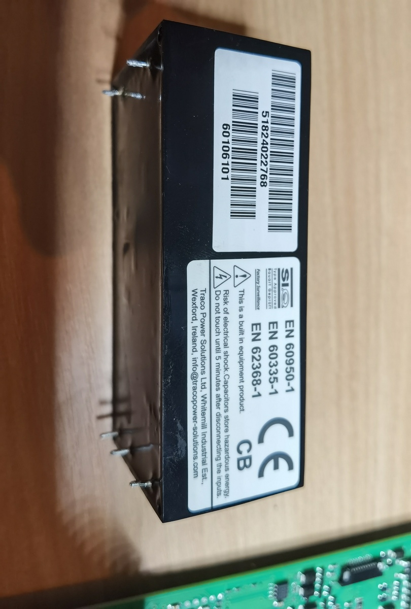

ich habe sechs GFA-Torkarten erhalten, zwei davon mit defekten
TRACO-Netzteilen, drei mit durchgebrannten Drosseln und eine, die noch
funktioniert.
Ich habe ein TRACO-Modul geöffnet und festgestellt, dass eine
Schottky-Diode durchgebrannt war, eine T2A-Sicherung durchgebrannt war
und wahrscheinlich ein MOSFET kurzgeschlossen war.
Hier sind die Fotos des TRACO-Transformat.
