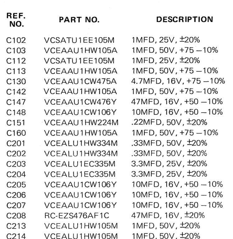

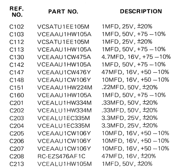

Kondensatoren mit komischer Toleranz
Gast #5011793
Guten Abend,
ich habe mir einen älteren HiFi-Verstärker besorgt.
In diesem sind Kondensatoren. Diese möchte ich kollektiv tauschen, wenn
ich das Gerät schon öffne und repariere (rauscht und verzerrt).
Allerdings habe ich Schwierigkeiten, geeignete Kandidaten zu finden, da
die Anforderungen laut Service Manual sagen wir mal ungewöhnlich sind.
Toleranzbereiche, die gefordert werden, sind +/- 20%, -10%-50% und
-10%-75%.
+/- 20% ist kein Thema, -10% bis 75% kann ich großteils noch mit der
nächstgrößeren Kapazität abfangen, auch wenn ich dann reichlich nah an
den 70% dran bin, aber spätestens bei -10%-50% ist Ende im Gelände.
Keine Chance sowas zu finden.
Was tun? Wo gibt es sowas?
Sind das nicht nur ganz einfach die Toleranzgrenzen älterer Bauteile?
(Vermutlich geht es um Elektrolytkond.?)---> heute besser?
Du solltest aber schon auf die Funktion und Verwendung eingehen, damit
man Dir effektiv helfen kann (welche Toleranzen wobei "erlaubt" sein
können, bzw. definitiv sind).
Noch besser wären Auszüge aus dem, oder gar der kompl. Schaltplan, mit
betreffenden Bauteilbezeichnungen (und deren Ausführung, also auch die
BOM/Teileliste).
Hi
-20 - 75
Wird doch wohl bedeuten sollen, daß die Kapazität um bis zu 20% weniger,
aber auch um 75% mehr betragen darf.
100µF -20-75% -> 80µf ... 175µF
Also eigentlich Alles, was bei 3 nicht auf dem Baum ist.
Zur Not enger tolerierte Kondensatoren nehmen - Die sind dann auf jeden
Fall im geforderten Bereich.
MfG
-10-75% bedeutet übrigens, daß hier die Kapazität um genannte %e
kleiner sein kann/darf. Nix mit "nächstgrößer".
Analog bei -10-50%.
(Wenn ich das korrekt lese/erkenne.)
> genannte %e kleiner sein kann/darf.
So verstehe ich die Angabe auch, aber das ist unlogisch. Dann wäre ein
Kondensator mit exakt dem richtigen Wert ja schon außerhalb der
zulässigen Bereiches.
100µF -10-75% würde dann doch bedeuten, dass der Kondensator eben nicht
100µF haben darf, sondern maximal 90µF. So kann es doch nicht gemeint
sein, oder etwa doch?

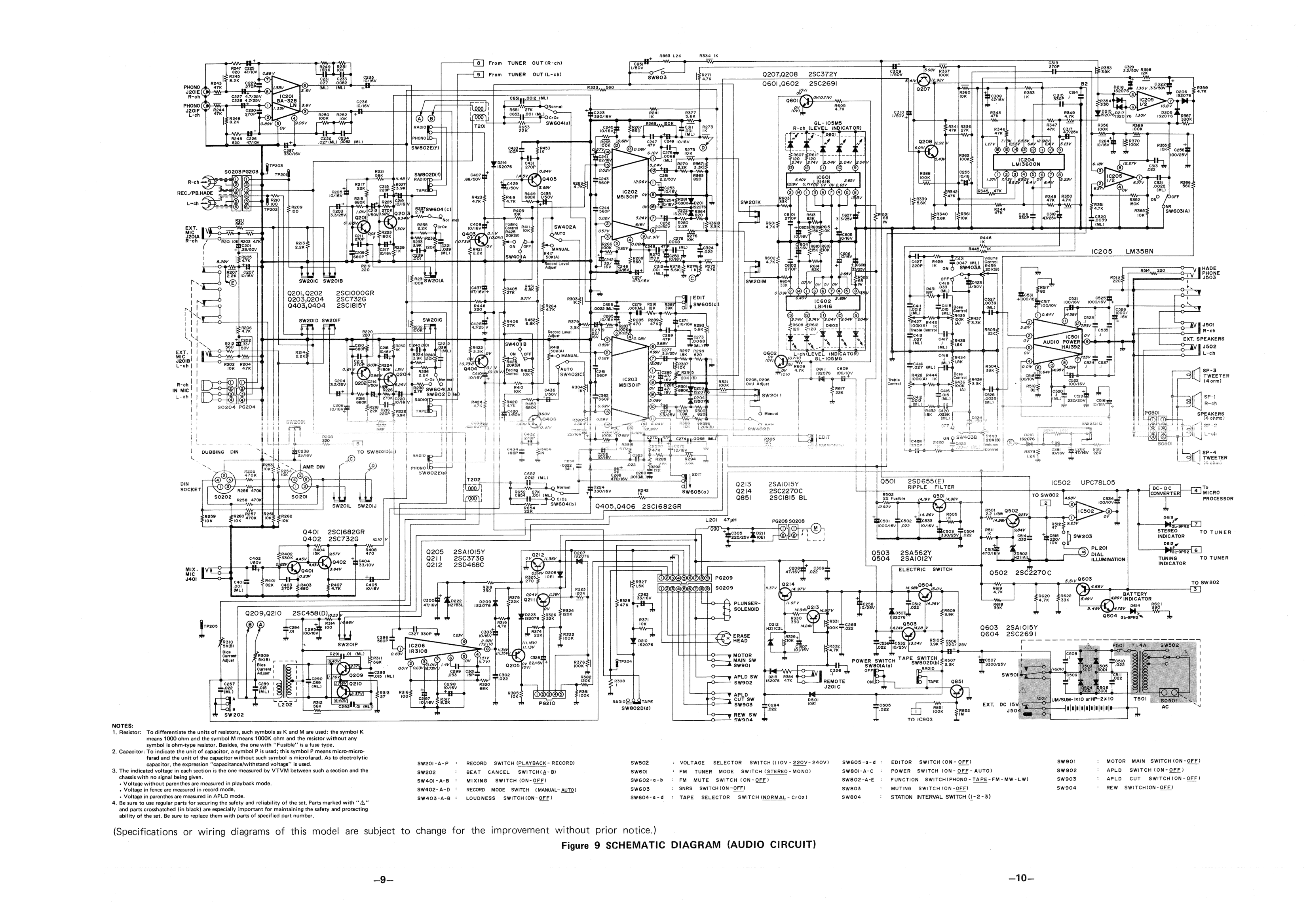

(Unscharf, undeutlich und unübersichtlich
gezeichnet... äh, kennt man ja sozusagen.)
Gibt es noch andere Gründe für eine Sorge?
Welches Format, welche Größe? Wenn riesig o.ä.:
Könnte man den auch verlinken? Oder schneiden?
Die Bauteile einzeln in der Funktion beschreiben -
ist nur bei extrem geringer Anzahl sinnvoll.
Ohne Kenntnis der Funktion aber geht nix.
Also: Gar kein Plan ist ja auch nichts - so gesehen.
Also gut, das Ding ist ein alter Ghettoblaster, 80er-Stil, schön
anzusehen und kein Hifi (Sharp GF9595). Bitte nicht hauen deshalb :(

Und in diesem Schaltplan/Gerät willst du alle Kondensatoren tauschen?
Mit deinem Wissen wird das dann ein Totalschaden.
Mod schrieb:
> -10-50% bedeutet: -10% - (bis) (+)50%

Ich tu mir den "Schaltplan" jetzt nicht an. Aber Elkos sind
typischerweise entweder Lade- bzw. Stützelkos, da ist die Kapazität
weitgehend unkritisch, Hauptsache nicht zu wenig.
Oder es sind Koppel-Elkos, dann ist aber der Wert i.d.R. kleiner und man
kriegt sie problemlos mit +/-10% oder notfalls +/-20% Toleranz, was für
ein Gerät "Ghettoblaster" weit ausreichend ist.
Alles in allem ist das ein klassisches Nicht-Problem. Einfach Elkos mit
dem jeweiligen Nennwert einlöten. Wenn Platz ist, an den neuralgischen
Punkten (wo viel Ripplestrom fließt) einen Elko einer höheren
Spannungsklasse einsetzen - dank des technischen Fortschritts sollte der
ja mechanisch passen - und dann ist das Thema Elkos erledigt.

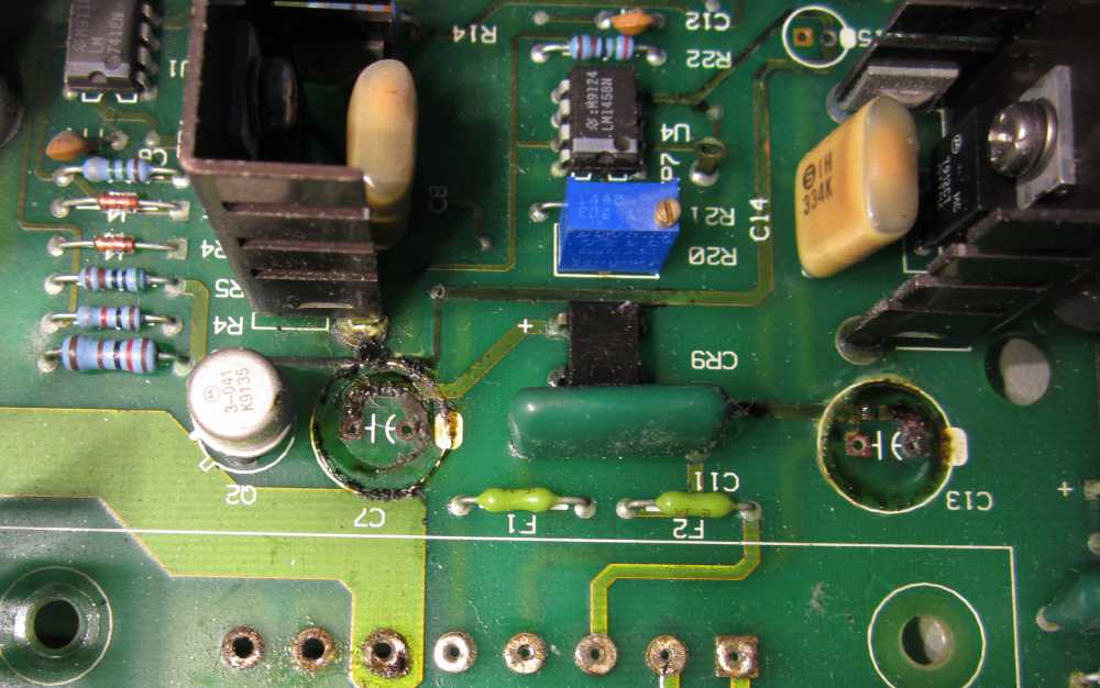

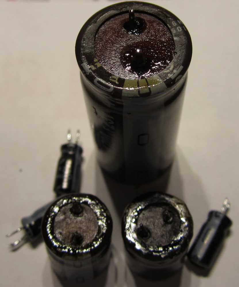

Die fatale Seite des Problems ist nicht die Alterung, sondern das
womögliche explosive Ableben des Elko's weil das u.U. Löcher in das PCB
schlägt und so zum Totalschaden führt. Deshalb empfehlen manche das
prophylaktische Austauschen dieser "Spreng/Brandsätze".
http://steve.deadlycomputer.com/microwave/images/photos/xbox-11-w.jpg
Da manche nicht unterscheiden können zwischen Bauformen die konstruktiv
auf milde Formen des Ablebens ausgelegt sind oder die Explosion durch
Sollbruchstellen (Kerbven im Hut) in eine definierte Richtung ablenken
von denen bei denen der Elko das Board beschädigt raten die zum
Komplettaustausch.
Ist vielleicht typisch menschlich, bevor ich mir nachher vorwerfe nichts
gegen den möglichen Schaden unternommen zu haben, mach ich lieber zuviel
des Gutgemeinten.

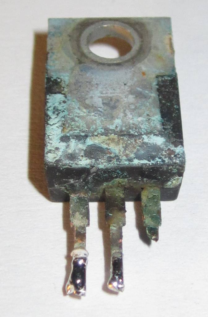

Anhang aus einem HP-Labornetzteil, kräftig Schaden gemacht. Das ist
simple Längsreglertechnik und wird nicht sonderlich warm!
Das Bein vom 7912 blieb beim Auslöten in der Leiterplatte stecken -
abgefault.
