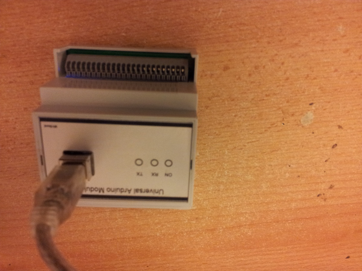

Hallo
Ich suche ein Arduino ähnliches Gerät mit Hutschienengehäuse.
Controllinos kenn ich schon sind mir aber zu teuer weil 135€ für nen
kleinen Arduino ohne Ethernet schon bisschen übertrieben ist.
LG

von Jens M. (dl4aas) Benutzerseite
Hallo Bratwurst,
in welchen Stückzahlen denn so?
Ich habe ein Arduino-kompatibles Board mit 4 Eingängen (Optokoppler) und
4 Ausgängen Relais) für den Eigenbedarf entwickelt. Netzteil 230V mit
drauf, das Ganze zum Einbau in einen Hutschienen-Rahmen (also ohne
Deckel).
Weiterhin kann man einen ESP8266 aufstecken, um sich mit der Aussenwelt
in Verbindung zu setzen.
Ist aber ein Hobbyprojekt, also keine Zulassung oder so. Ein Redesign
ist angedacht, um noch 433MHz-Funkmodule mit auf die Platine zu bringen
und ein paar Schönheitsfehler zu beseitigen. In Grenzen kann hier noch
etwas einfliessen...
Eine andere Variante für 12V/24V entsteht gerade, allerdings etwas
speziell mit Strom- und Spannungsmessung.
Ich würde mich auf Selbstkostenbasis + kleiner Aufwandsentschädigung für
Versand von Platinen trennen (made in China), handbestückte, getestete
Boards gäbe es auch, auch mit Rechnung, falls notwendig.
Jens

von Jens (Gast)
Moin,
anbei ein ganz schneller Wurf von Doku.
Jens

Wenn mit der Platine 230 V geschaltet werden sollen dann sind die
Sicherheitsabstände aber reichlich knapp.

In der Schnelle hast du offensichtlich alle Grundlagen übersehen.
Ich sehe z.B. keine Abblockkondensatoren am Controller und auch keine
Kondensatoren am Quarz.

Seite 2 von 8 links unten.

von Jens (Gast)
die Sicherheitsabstände sind knapp, ja, da bin ich dabei, aber mehr war
nicht drin. Zumindest nicht im Allgemeinen, an der einen oder anderen
Stelle kann ich noch etwas rausholen. Die Pins der Relais sind halt blöd
verteilt für die Abstände. Beim Redesign werde ich noch mal besonders
drauf achten.
Block-C's: Ja, die sind auf die Unterseite der Platine gewandert, der
Schaltplan hat es verraten. Grundsätzlich habe ich aber gegen diese
Anmerkungen nichts einzuwenden ;-) Ein Problem bewegt mich: Ist ein
ESP8266 gesteckt und es schaltet ein Relais, kommt es immer mal zu
Abstürzen. Der BOD-Level ist schon auf der unteren Stufe... Ich habe die
billigen China-Netzteile in Verdacht, konnte es aber nicht wirklich
verifizieren. Mit direkter 5V-Versorgung läuft alles stabil.
andino & myavr: Interessant, aber zumindest nicht mein Ziel:
Selbermachen und Geld sparen (was natürlich Quatsch ist, wenn man die h
nur mit einem Euro rechnet) und etwas lernen - was funktioniert hat.
Bratwurst, freut mich, Dich glücklich gemacht zu haben ;-)
