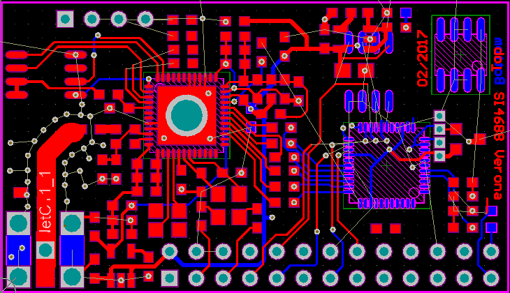

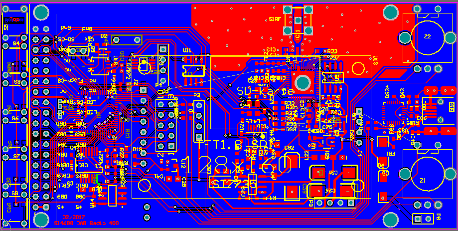

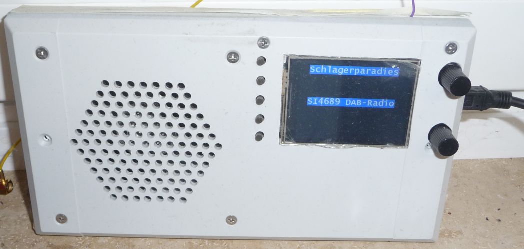

Gast #5086475
Das Problem dabei ist, daß das fast alles unrentabel ist bei den
fallenden Preisen fertiger Radios. Ich habe vor gut einem Jahr so ein
Radio gebaut mit dem SI4688 bzw Si4689. Hab dann auch ein defektes
Grundig DAB-Radio Music 71 (Original mit Verona-Modul) damit wieder
funktionierend gemacht. Und Anfang dieses Jahres eine neue Platine
gezeichnet. Diese hat entweder ein kleines TFT 128x160 oder ein grosses
mit 480x320. Ich hab die Platine aber nie fertigen lassen. Der Aufwand
war/ist dann doch für mich zu fraglich. Die Software müßte auch noch
erweitert werden, alles ist in E-Lab Avrco-Pascal geschrieben,
Controller ein ATXmega.

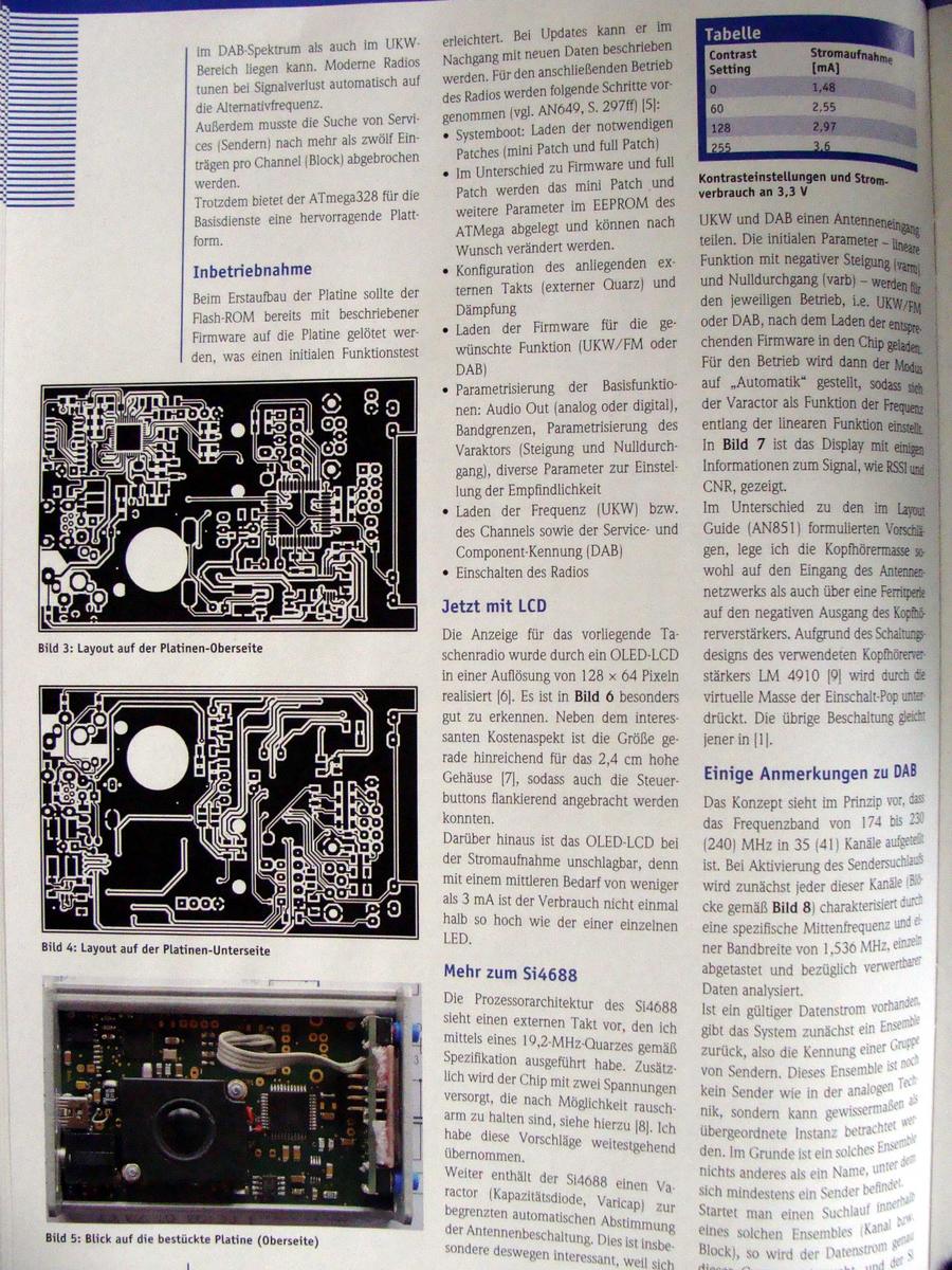

Gast #5094376
herbert schrieb:
> Im übrigen kann man den Autor HB9EFQ per
> (@yahoo.com) Mail zum Thema kontaktieren.
Macht bei ihm leider keinen Sinn. Software und Gerberdaten rückt er
nicht raus...
Warum er dass dann in der CQ-DL veröffentlich hatt verstehe ich nicht
aber die CQ-DL werde ich dann auch mal abstzen, denn solche Artikel
machen dann keinen bruachbaren Sinn...
Auf weitere Mails kommt leider keine Antwort mehr...
