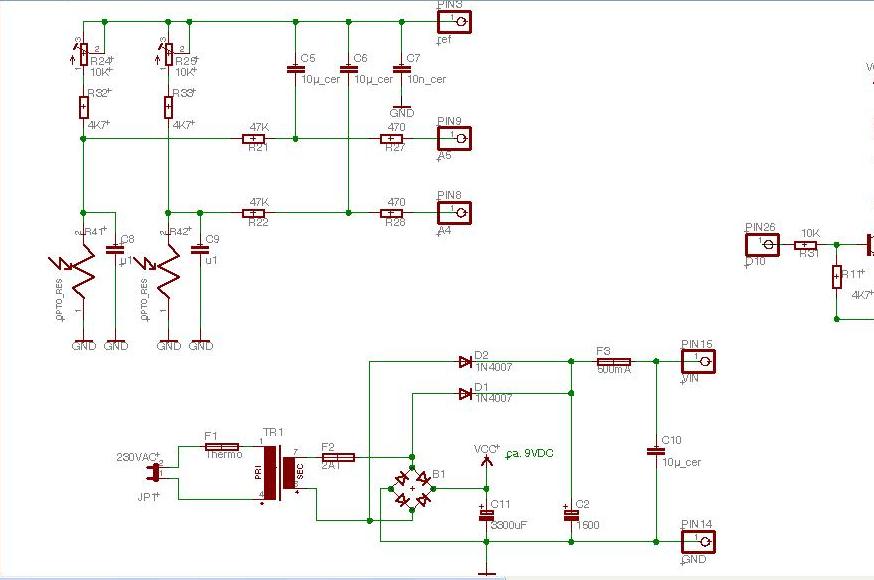

Wenn ich den NANO über VIN (Pin15) versorge,
bekomme ich diese Fehlermeldung:
avrdude: ser_open(): can't set com-state for "\\.\COM4"
Beim Hochladen des Sketches ist ein Fehler aufgetreten
Versorge ich ihn nur über USB, klappt alles ufb.
An "5V" (Pin12) liegen dann allerdings nur knapp über 4V.
Kann das damit zusammenhängen oder blockiert der
NANO grundsätzlich das Hochladen bei (zusätzlicher)
Versorgung über VIN?
Womit "versorgst" Du ein Nano-Board am VIN Pin?
Mit einer stabilisierten Gleichspannung im Bereich von 7 bis 9 Volt?
Wenn nicht, dann hast Du bei der Spannungsversorgung des Boards  wohl
die Arschkarte gezogen.
Erzähle lieber mal etwas genauer, worin diese Versorgung über VIN
besteht und ob an dem Board ggf. irgendwas anderes als ein
USB-Serial-TTL-Wandler dranhängt, was auch noch mitversorgt werden muss,
z.B. Sensoren, LEDs oder was weiß ich.
Ja, nicht stabilisiert aber eigene Glättung.
Siehe Bild
Jürgen S. schrieb:
> Sensoren
Da sagst Du was. Ich hatte beim ersten Probieren
C5 und C6 nicht an "REF", sondern an "5V"
ohne die Widerstände R27 R28. Das war nicht gut
aber der Arduino hat es überlebt.
Werde das nach der Änderung nochmal testen
und berichten.
LG

Problem gelöst:
Es lag tatsächlich an den Kondensatoren vom
Analogeingang nach 5V. So wie in der Schaltung
gezeigt, funktioniert das.
Der Grund:
Arduino legt im Rahmen des Hochladens den
Analogeingang kurz an GND.
Liegt nun ein Kondensator nach +5V versucht
Arduino den, bei 10µF, erfolglos aufzuladen.
Dabei ist der Pin hoffnungslos überlastet
und Arduino nimmt den Sketch nicht an.
Böse Falle!
Merke: keinen Kondensator ohne Schutzwiderstand
(Bild: R28) an den Analogeingang.
Wenn man nach HIGH verblocken will, ist REV der
HIGHL-Pegel.
Auch nach jedem Reset werden die Analogeingänge
und "REV" kurz an GND gelegt.
Ist gut gemeint, aber man muss das auch wissen.
