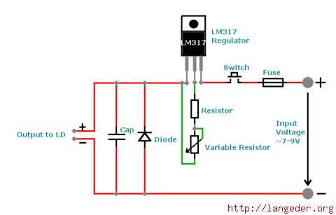

Ich habe jetzt eine zeitlang hier im Forum und auch sonst noch im
Internet gesucht, um hilfreiches für mein Problem zu finden. Ich habe
eine Laser Diode und möchte diese über einen Schalter ein- bzw.
ausschalten können. Als Quellspannung hätte ich 9V, 5V und 3.3V zur
Verfügung. Die Eigenschaften der Laser Diode sieht man im beigelegten
Datasheet: Imin = 24mA, Imax = 40mA, Umin = 1.8V, Umax = 2.5V. Nun
möchte ich diese Laserdiode über einen LM317 steuern, um eine konstante
Stromquelle zu haben. Als Schaltung nehme ich die beigelegte Schaltung.
Den Konstant Strom stelle ich mit den beiden Widerständen ein (Resistor
und Variable Resistor), das ist klar. aber wie bekomme ich es hin, dass
die Spannung auch wirklich nicht die Umax übersteigen, z.b. bei einer
Spannungsquelle von 9V.

Die Spannung stellt sich automatisch richtig ein, solange der Strom die
40mA nicht übersteigt.

Achtung!
Der C könnte die LD killen!
Ich habe es damals so gemacht (140mW LD)
5V-Regler - Widerstand - LD
Den Regler halt nach allen Regeln der Kunst (Datenblatt) anschließen.
Eine LD mit einem C nur durch nen Schutzwiderstand verbinden!
von Garfield (Gast)
Den Schalter bitte unbedingt, wie im Schaltplan eingezeichnet, auf der
Primärseite des Reglers anbringen. Wird auf der Sekundärseite
geschaltet, killt das die LED mit hoher Wahrscheinlichkeit, da der
Regler zunächst die maximale Spannung aufbaut, weil kein Strom fließt.
Kommt dieser Impuls dann durch sekundäres Einschalten an die LED ist das
tödlich. Das ist ein sehr beliebter Fehler.
von Michael B. (laberkopp)
Bittel C. schrieb:
> Nun möchte ich diese Laserdiode über einen LM317 steuern,
> um eine konstante Stromquelle zu haben.
Das ist absolut ungenügend um eine Laserdiode richtig zu betreiben.
Diese Laserdiode hat eine Monitor-Photodiode, und die nicht ohne Grund.
Deren Strom soll man auswerten, um bestimmen zu können, wann die Diode
mit dem 10mW lasert. Würde man sie mit 20mW Strahlleistung lasern
lassen, könnte sie schon kaputt gehen.
Leider ist der Strom gar nicht so gut definiert, zwischen 0.3 und 1.5mA
liegen Faktor 5.
Man muss also die reale Strahlintensität messen, aus ihr ermitteln
welches der richtige Monitorstrom für 10mW ist, und dann den
Monitorstrom den Laserstrom regeln lassen. Der Laserstrom ist keineswegs
konstant, sondern schwankt je nach Alter und Chip-Wärme.
So sehen taugliche Schaltungen aus
https://www.repairfaq.org/sam/laserdps.htm#dpsto1
(ganz allgemein sind Schaltungen nur aus Transistoren eher geeignet als
solche mit OpAmps)
So lange du kein Laserpowermeter hast, kannst du also so eine rohe
Laserdiode nicht richtig einstellen.
Du musst also erst ein Laserpowermeter bauen. Das geht mit einer
Lserdiode bekannter Leistung (also nicht dem Billigramsch aus China, mit
10mW beworben und nur 0.1mW bringend) und einem geschwärzten
Temperatursensor.
Kauf dir lieber ein fertiges 10mW Modul, da hat den Selektionsprozess
und das Ausmessen und Einstellen schon der Hersteller gemacht, und der
hat nicht blöd einen LM317 als untauglichen Stromregler eingesetzt.
von Pandur S. (jetztnicht)
Ich wuerd den Strom auf 24mA einstellen, dann sollte man ueber der
Schwelle sein, und noch im typischen Bereich.
Der Monitorcurrent ist gut gemeint, streut aber um den Faktor 2. Ist gut
zur Stabilisierung.
Die Leistungsmessung.. naja. Das wird nicht einfach, wenn man den
Faecher, der da rauskommt, betrachtet. Mehr als eine BPW34 darf's ja
sowie nicht kosten. Reflexion an der Plastikoberflaeche, in
Abhaengigkeit des Winkels, ..
Stell einfach die 24mA ein, dann last sie, und gut ist.
von Max M. (jens2001)
Bittel C. schrieb:
> um eine konstante
Wer hat sich die ausgedacht?
Eine Konstantstromquelle ist das mit Sicherheit nicht!
Da fehlt auf jeden Fall schon mal ein Shunt.
> Eine Konstantstromquelle ist das mit Sicherheit nicht! Da fehlt auf jeden Fall
Der LM317 stabilisiert die Spannung zwischen Ausgang und
Referenzterminal auf ca 1.2V. Der Widerstand dort macht effektiv den
Shunt. Der so beschaltete LM317 ist eine Stromquelle.
Allerdings sollte man sie nicht auf einen Kondensator wirken lassen. Der
Kondenser gehoert raus.
Eine gute Stromquelle ist es nicht, von gar nichts her, macht aber etwa
was der Poster will.

von Thomas B. (thombde)
Jedenfalls sollte die LD sorgfältig gegen Wackelkontakte gesichert sein.
Sonst will der 317 bei Unterbrechung den  Strom nachregeln und zieht die
Spannung hoch.
Am besten alles verlöten.
Steckbrett wäre mir schon zu unsicher.
