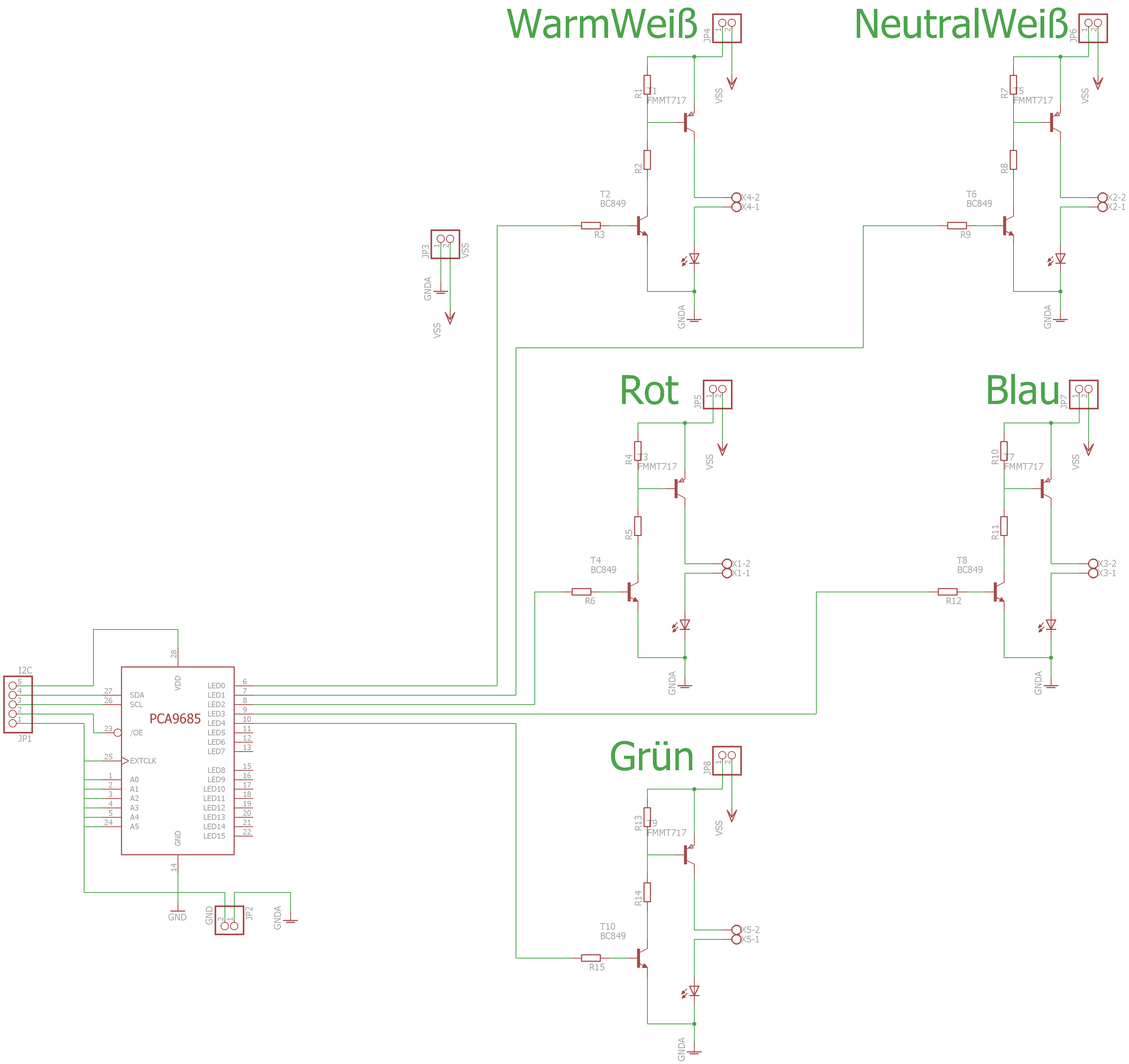

ich möchte ein paar LEDs verbauen und habe mich für einen Aufbau mit
einem PCA9685 und einer PNP-Treiber-Stufe entschieden. Ja ich weiß PNP
ist eher ungewöhnlich aber so kann ich dringen benötigten Platz für die
GND-Leitungen sparen.
Dazu habe ich ein paar Fragen und würde euch bitten ob jemand über meine
Werte schauen könnte.
Ich habe mich an dem Artikel
Beitrag "Basiswiderstand bei einem PNP" entlang gehangelt und
herzlichen Danke an Helmut Lenzen (helmi1). Die Erklärung ist super!
Also:
IC1 - Kollektorstrom vom PNP – Last = 1.000mA
U++ - höhere Versorgungsspannung – Vss = 12Volt
IC1 und U++(Vss) sind maximal Werte, die LEDs sind Osram Oslon SSL und
so wie ich sie verwenden will verbrauchen sie 10,4Volt bei ca 10000mA
Spitze. Wobei die dann irre hell werden und ich ein Thermisches Problem
bekomme. Daher werde ich sie wohl um ½ oder ²/³ runter regeln… (Dazu
mein Testaufbau.)

(So habe ich es für Bild 1+2 berechnet, zeigt die selbe Schaltung.)

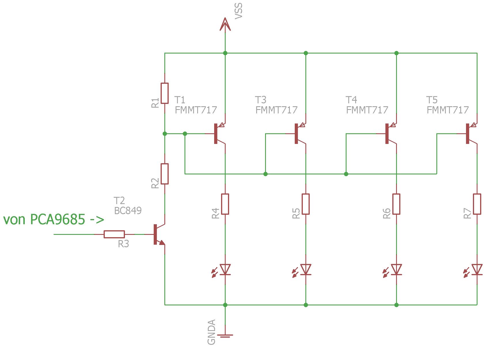

Was ich gerne machen würde die PNP Stufe, Parallel zu betreiben (siehe
Bild 3), geht das so? Und wie sähe dazu die Rechnung aus?

Gast #5019569
Die Parallelschaltung A4 kann aufgrudn der Materialstreuungen (B-E
Spannung) nicht funktionieren. Du musst für jede Basis einen eigenen
Vorwiderstand verwenden. R1 ist in Schaltung A3 und A4 unnötig.
Deinem Zahlengewirr kann ich  nicht folgen, ich weiß ja nichtmal, auf
welche Schaltung du dich da beziehst.
Konzentriere dich mal zuerst darauf, ob deine PNP Transistoren überhaupt
geeignet sind. Wie hoch ist Uce beim maximalen Laststrom? Damit kannst
du dann die Verlustleistung ausrechnen, die darf nicht über 0,625W
liegen - bei guter Kühlung, wohlgemerkt.
Nicht, wenn alle BE Strecken parallel sind. Denn jeder Transistor hat
eine geringfügig andere Ic(Ube) Kennlinie.

Da du ohnehin genug Spannung hast, würde ein ganz gewöhnlicher P-KANAL
MOSFET viel praktischer sein.
Hast du bedacht, daß deine Widerstände vor den LED Ketten beträchtliche
Wärme abgeben werden?
Die müssen ca 2V bei 10000mA verheizen, das wären 20 Watt!.
Gast #5019604
Wenn du Platz sparen willst, warum nimmst du nicht eine bessere
Ansteuerung für die PNP? In deinem Bild A3 könnte man den R2 in die
Emitterleitung des NPN legen und auf R3 verzichten. Man spart so auch
noch jede Menge Ansteuerstrom, weil keine Übersteuerung des NPN
stattfindet und die Schaltgeschwindigkeit ist deswegen auch viel größer.
Oki, habe ich verstanden.

> Nein, aber du kannst einfach alle LEDs mit ihren Vorwiderständen an
> einen PNP-Transistor hängen.

4X Cree MX6 Q3, warmweiß
Wobei die warmweiße LED am meisten zieht. Auch hier die maximal Werte
Warmweiß 4,1Volt – 1000mA
Der Grund wieso es nun eine PNP Schaltung sein soll, ist das ich zwar
Platz für die Steuer- und Leistungselektronik habe aber nicht direkt bei
den LEDs und auch der Platz-Weg dahin ist begrenzt.
Ich brauche also etwas, was die Elektronik mit so wenig Verbindungen wie
möglich mit den LEDs verknüpft und da ich für die LEDs eh pro
„Farb-Kanal“ eine Spannungsquelle brauche, wäre es ideal wenn ich nur
einmal GND zurückführen müsste.
Ich habe es es auf Papier ausprobiert, für den PCA und noch die
Transistoren/Mosfets ist einfach kein Platz und für je eine Vss und GND
Leitung pro LED-Kreis (2 oder mehr mit Vorwiderstand in Reihe) ist auch
kein Platz.
Daher die PNP Schaltung…..
Meine Frage hier und das was ich euch gezeigt habe bezieht sich alles
auf die maximal Werte, ich habe die warmweiß und neutralweiß LEDs, zum
testen an meinem Labornetzteil angeschlossen und etwas damit gespielt.
Beide LEDs wurden in der nähe der maximalen Werte viel zu hell für meine
Zwecke. Ich denke daher, das ich den Spannung unter das Mittel ansetzten
werde, wobei dann auch die Stromstärke sinken sollte.
Mein Plan ist es eine Schaltung zu haben die erst mal auch das Maximum
verträgt, sie zu bauen und dann mit der Versorgungsspannung der LEDs zu
arbeiten um die von mir vorgesehen Lichtkomposition zu haben. Dann kann
ich auch sehen wie ich die Verluste an den Vorwiderständen der LEDs in
den Griff bekomme * Antwort-> Stefan Us (stefanus).
Und wenn ich einzelnen Ströme und Spannungen für die LEDs genau kenne
kann ich auch nachsehen in welcher Spannungsverstärkung ich liege.*
Antwort-> Lothar Miller (lkmiller)
Wenn ich die habe, kann ich mit den so ermittelten Werte die ganze Sache
noch mal neu durchrechnen und gegebenenfalls Bauteile anpassen.
Wenn ich den FMMT jetzt durch einen Moseft ersetzte z.B. MOSFET NXP
Semiconductors PMK50XP,518 1 P-Kanal, hätte ein Ptot von 5Watt. Würde
das funktionieren?
Habe dazu
https://www.mikrocontroller.net/attachment/38310/P-Kanal_MOSFET.JPG
gefunden.
(im Bild).
T3 = PMK50XP,518 1 P-Kanal
T2 = NPN - BC 849C NPN SOT-23 30V 0,1A 0,25W
Oder was würdet ihr vorschlagen und könnte mir jemand zur Berechnung von
R2 helfen? Habe mich mit Mosfet‘s noch nicht so recht beschäftigt.
Danke an alle die sich damit beschäftigt haben.
MfG
Magier
Gast #5020488
Wie mir scheint, hast du kein Wort verstanden. Mein Vorschlag ist eine
Ansteuerung der oben liegenden PNP, nur eben anders und einfacher als
die Version, die du vorher benutzt hast.
Einen P-Kanal-Mosfet anstelle des PNP kannst du natürlich nehmen, nur
bringt das hier keinen großen Vorteil, weil du den auch mit einer
Potentialversatzstufe (dem NPN) ansteuern musst und auch den
Gate-Source-Widerstand brauchst. Einfacher wird das also nicht.
Gast #5020497
Die Schaltung sieht für mich Ok aus. Ich würde aber einen "normalen"
MOSFET nehmen. Du brauchst keinen Low-Level Typ da du ja reichlich
Steuerspannung zur Verfügung hast (nämlich 12V).
Ob die Verlustleistung hin kommt, vermag ich nicht auszurechnen. Ich
würde es einfach testen.
Falls die Verlustleistung durch die Umschaltvorgänge zu hoch ist, könnte
man eine Push/Pull Treiberstufe aus einem NPN/PNP Pärchen vor den MOSFET
setzen.
Etwa so: https://www.mikrocontroller.net/attachment/34752/P_FET.png
OP #5020503
Habe dich verstanden (denke ich), mit deiner Version spare ich einen
Widerstand. Danke!
Aber da mir der FMMT eh abstirbt, erschien mir das Problem eher
unwichtig. Wie oben beschrieben, bei dem PCA und den Transistoren habe
ich Platz. Wenn der PNP Teil steht, kümmer ich mich um den NPN
Teil.....Das mit dem sparen von
behalte ich im Kopf.
