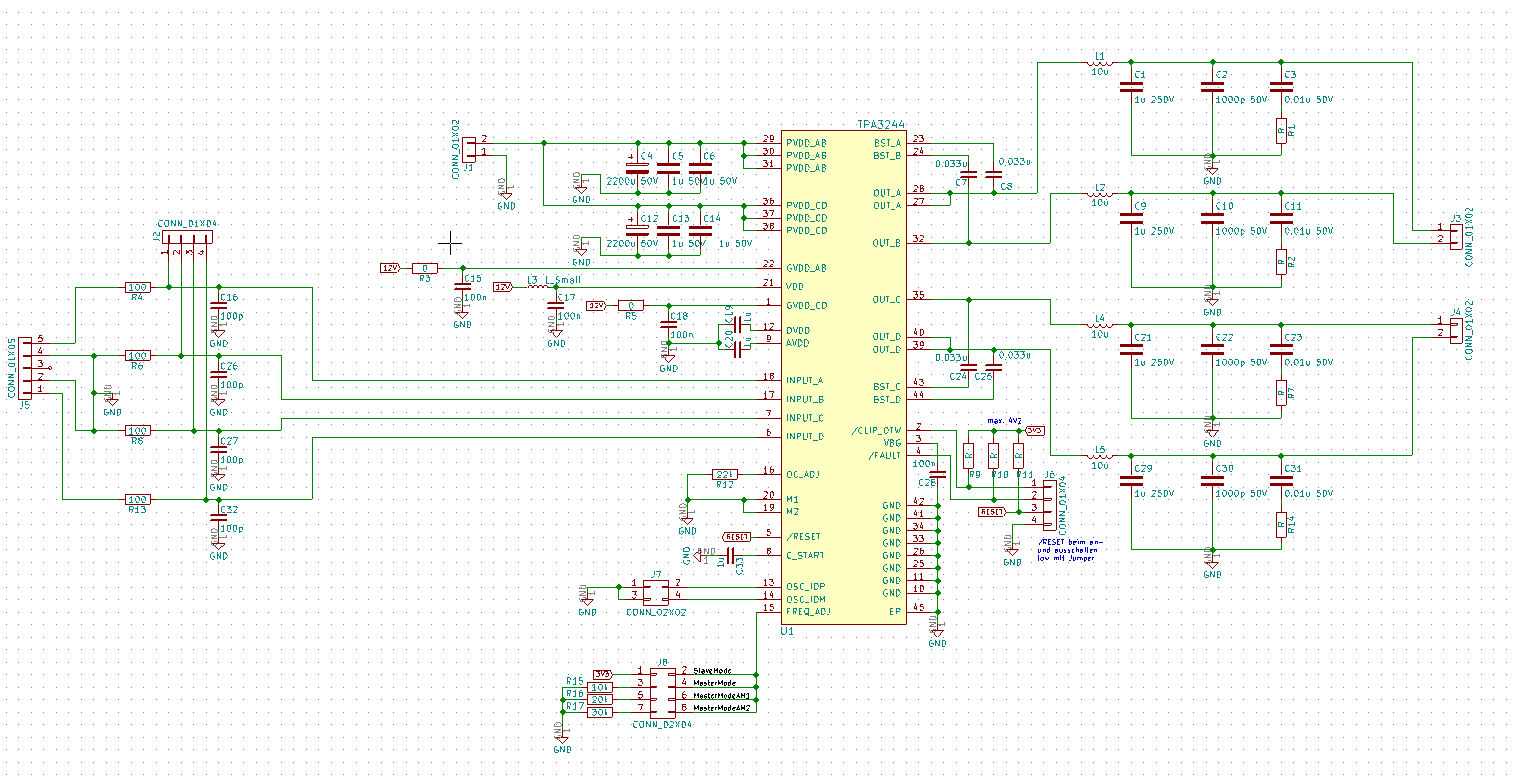

Im Anhang Schaltplan und erste grobe Platzierung der Bauteile. Aufbauen
will ich ein 2.0 System.
Hierzu habe ich einige Fragen:
1. Ich habe Pins "Input A bis D". Wo lege ich den rechten und linken
Input drauf? Ich habe R/L auf Input A und D gelegt, weil es bei A und D
zwei Outputs gibt und bei B/C nur einen Output Pin. Pass das so? (2.0)
Die beiden Eingangsfilter würde ich dann nat. entnehmen, da diese keinen
Sinn erfüllen.

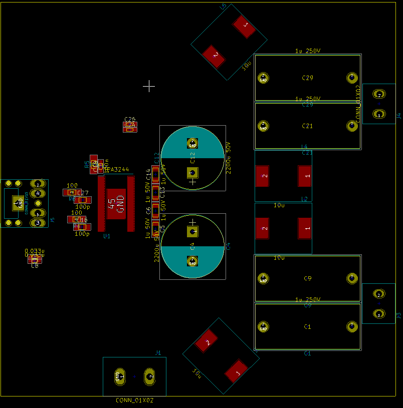

3. Ich hatte eigentlich vor, dass Eval. Board soweit möglich nachzumalen
um erstmal ein bisschen Verständnis für die Materie zu bekommen.
Allerdings würde ich die Platine gerne 10x10cm groß und als
Ausgangskondensatoren (1uF / 250V; gutes Stück größer als der von TI
vorgeschlagen) nutzen, da ich diese noch von einem vergangen Projekt
über habe. Aus den beiden Gründen muss ich das Layout etwas umstellen.
Bekomme ich so wie im Anhang gezeigt ggf. Probleme? Wenn ja welche? Wie
könnte ich es besser machen ohne andere Kondensatoren zu nutzen und die
Platinenmaße zu verändern? (Sieh Bauteilverteilung im Anhang).

Grase erst mal die technische Lit von TI ab, da hast Du schon eine ganze
Menge zu lesen. Als Einstiegsprojekt ist so ein Class-D-Amp schon ein
ziemlicher Brocken. Vor allem das Layout kann durchaus kritisch sein,
sich am Evalboard zu orientieren ist sicherlich erstmal angezeigt.
Gast #5020657
Ist es Absicht/seh ich das richtig, dass du eine Hälfte vom
differentiellen Audio-Input auf GND kurzschließt?
Würde ich nicht machen.
Der differentielle Eingang hilft enorm gegen Brummschleifen und erspart
dir ggfs. extra Übertrager.

Wenn dieser chip so ähnlich arbeitet wie TPA3251/55, dann gibt es da
allerdings ein ganz anderes Problem: Im BTL-Betrieb müssen die Eingänge
symmetrisch angesteuert werden, andernfalls liefert nur eine Halbbrücke
Ausgangsspannung.

Der TPA3118 unterscheidet sich vom TPA3244 erheblich.
Der TPA 3118 kann aufgrund der Verkopplung von jeweils 2 Kanälen
ausschließlich Brückenbetrieb.
Der TPA3244 hingegen besteht aus 4 völlig getrennt arbeitenden
Halbbrücken, die für SE oder BTL zusammengeschaltet werden können.
Um aus 2 SE-Kanälen einen BTL Ausgang zu schaffen, müssen die Eingänge
gegenphasig angesteuert werden. Und zu diesem Zwecke findest Du auf dem
Eval-Modul vorgeschaltete Operationsverstärker, die der TPA3116/18 eben
nicht braucht.

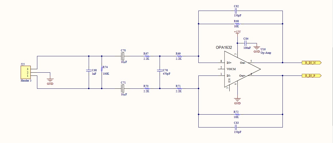

Das TI bei TPA3244 sich die Symmetriestufe einfach spart, zumindest in
der Doku, ist wohl nur ein psychologischer Trick. Indem man nur das
Wesentlichste präsentiert, vermittelt man den Eindruck der Einfachheit.
mfg klaus

unbalanced to balanced converter
Folgender Artikel ist interessant.
http://www.rane.com/pdf/ranenotes/Unity_Gain_&_Impedance_Matching.pdf
Es geht aber auch so:
http://www.fivefish.net/diy/balanced/default.htm
Gerade gefunden:
http://www.ti.com/lit/ds/symlink/drv134.pdf
mfg klaus

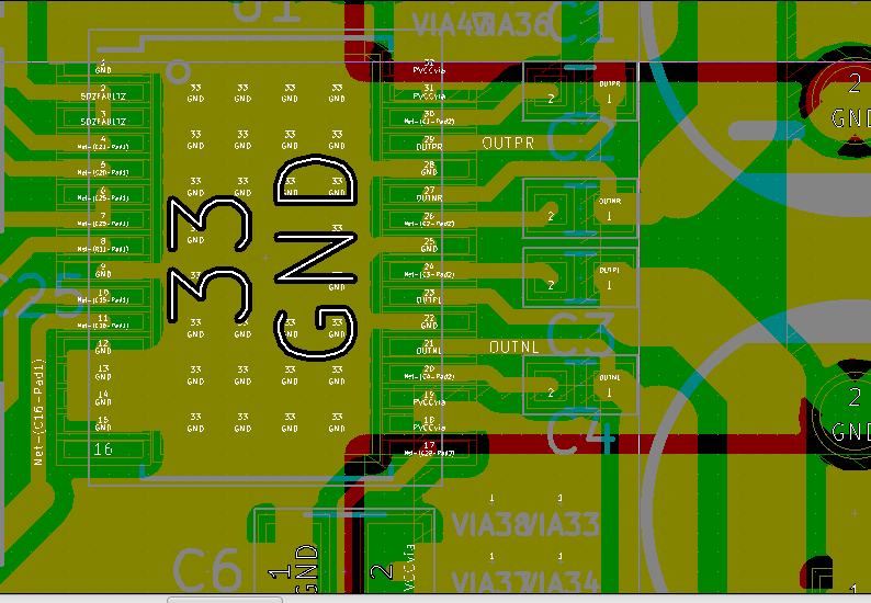

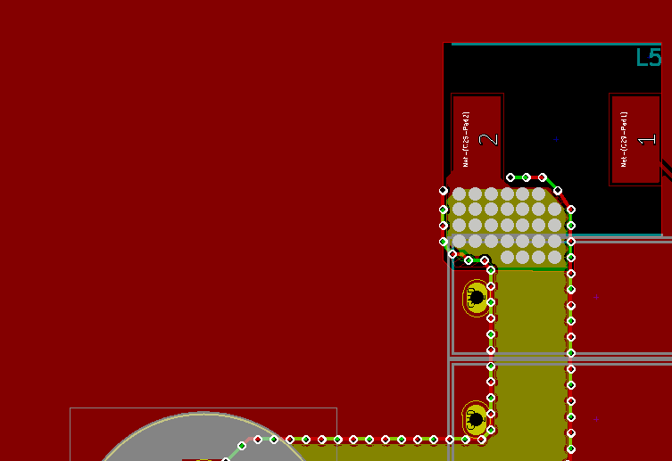

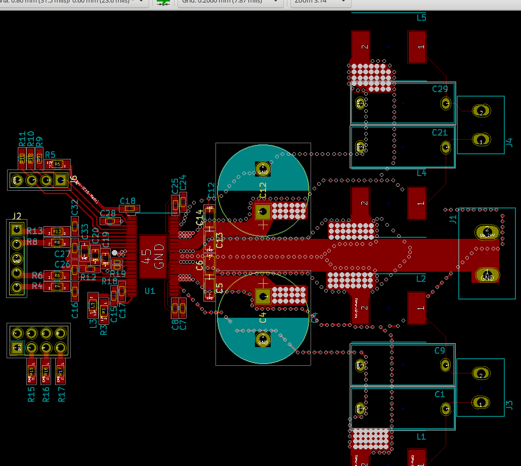

Gast #5056841
ich hatte inzwischen Zeit, mich mit dem Layout zu beschäftigen. Bin
allerdings noch nicht ganz fertig, wie man auf den Screenshots unschwer
erkennen kann. Würde aber gerne den bisherigen Stand besprechen um nicht
weitere Zeit zu investieren, wenn ich ggf. etwas ändern müsste.
Im Anhang findet ihr 5 Bilder:
- Vorderseite (rot)
- Rückseite (grün)
- Beides zusammen
- Näher ran gezoomt mit beiden Lagen vom Ausgang des Chips
- Schaltplan wie schon im ersten Post gezeigt
Ich habe mich versucht an das von TI gezeigte Layout zu halten,
allerdings nicht ganz, da ich andere Bauteile (z.b. SMD statt TH Spule)
verwende.
Es würde mich sehr freuen, wenn ihr euch das Layout anguckt und
kritische Punkte benennt und wenn möglich auch begründet.
Vor allem interessiert mich eure Meinung zu:
1. Versorgungespannung unter der Spule
2. Vias unter der Spule
Kann man das so machen?
Schöne Grüße

Hab gerade ein Layout mit dem TPA3118 in der Mache- der ist ne Nummer
kleiner, aber ähnlich strukturiert im Layout.
Das PowerPad habe ich auch  "gestitched" zur GND-plane auf der
Unterseite.
Alle GND-pins des chips sind auf der Oberseite auf kürzestem Wege mit
dem PowerPad verbunden.
Die LS-Leitungen sind nur auf der Oberseite, dafür gibts eine nahezu
durchgängige GND-plane auf der Unterseite.
Wie "optimal" das nun wirklich ist, vermag ich auch nicht mit Gewissheit
zu sagen - es bleibt ein Experiment.
Gast #5057032
Mark S. schrieb:
> Das sieht dann etwa so aus, leider sind die vias nicht gut zu erkennen.
Ich seh die Vias garnicht.
das EP und darüber/darunter zur Kühlung mache ich noch. Mir gehts
erstmal um den Ausgang.
Manuel schrieb:
> Welchen Sinn hat denn das häufige durchkontaktieren recht s?
Du meinst um die Betreibsspannung UB_24 ? Die Durchkontaktierung ist wie
überall GND
#5057047
Schau mal auf das PowerPad - dort siehst Du ein Raster von Punkten, die
alle mit dem Netznamen 33 (Powerpad) markiert sind - die Vias sind ohne
Bohrung dargestellt,
Deine langen Ketten von vias auf der rechten Seite entlang der
Ausgangsleitungen, die ständig die Lage wechseln, habe ich auch nicht
verstanden. Was soll denn dort mit GND verbunden werden?
#5057057
Ansonsten habe ich mein Layout darauf ausgerichtet dass die
Stromschleife TPA-Versorgungspins - Stützelkos - GND so klein und
induktionsarm wie möglich ausfällt. Demgegenüber haben die
Ausgangsleitungen zu den Drosseln geringere Priorität - Drosseln müssen
nun mal nicht extrem induktionsarm angeschlossen werden.

Gast #5057173
Klaus R. schrieb:
> Gibt es da nicht ein evaluation module mit Layout?
Ja, habe ich oben geschrieben. Ti macht das mit den Vias ebenfalls. Ich
habe halt nur Leitungsstücke dazwischen, da ich bisher nicht raus
gefunden habe, wie das ohne geht. (Abgesehen von "Via setzen und dann
doppelklick" und so weiter)
Garnichts. Dient, wenn ich das richtig verstanden habe, der Abschirmung.
Am Ende wird überall wo es sinn macht GND aufgefüllt. Sprich die ganzen
Vias werden mit GND verbunden
Im Anhang ein Screenshot, wie ich das anlegen wuerde - zumindest grob.

#5057258
Wenn aber auf der Oberseite da gar keine Massefläche ist, und danach
sieht es aus, macht die ganze Stickerei dort keinen Sinn.
