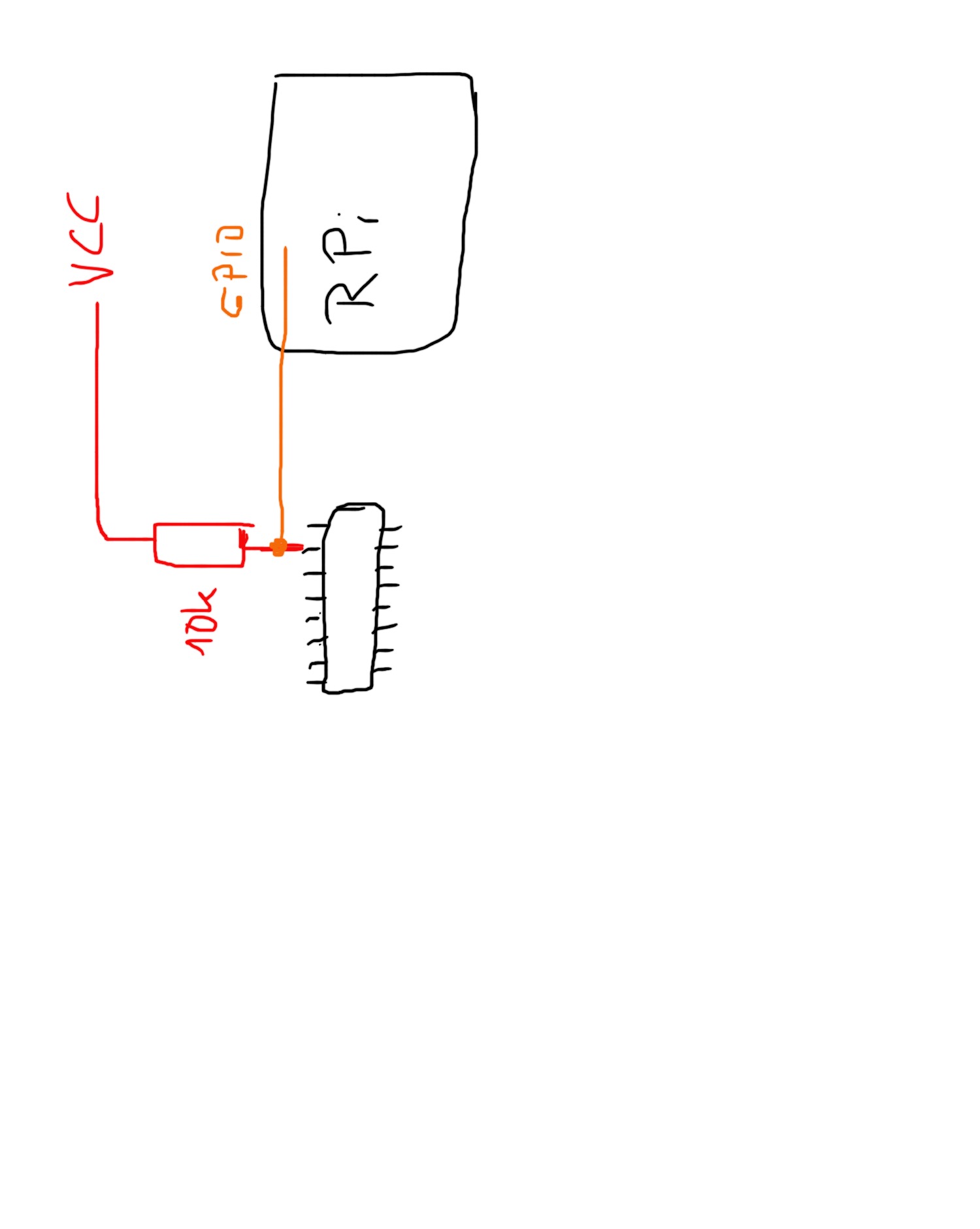

Hallo ihr Lieben,
Ich bin neu in der Welt der Elektrotechnik, aber wage mich langsam
heran. Daher habe ich mal eine bescheidene Frage zum Pull-up Widerstand,
insbesondere deshalb, weil es bei mir nicht funktionieren mag. Auf dem
Bild habe ich versucht zu skizzieren, wie ich es angeschlossen habe,
aber dennoch erhalte ich auf dem Atmega kein sauberes Ergebnis. Es
springt immer wider unwillkürlich hin und her. Was habe ich falsch
gemacht?
Vielen lieben Dank schon mal,
Eure Julia
Der Atmega ist im Bild in der Mitte schematisch dargestellt (das Ding
mit den 2 x 8 Beinen).
An den GPIOs der RPi Messe ich 0 V bzw. 3.3 V - 3.4 V.
Aber wenn der GPIO auf 0 steht bekommt der ATmega hin und wieder mal
etwas, das er als nicht-0 erkennt.
Ich habe leider kein vollständiges Schaltbild, aber viel mehr ist es
auch noch nicht.
Alle Grounds (RPi, Atmega, LED) sind miteinander verbunden. Weitere
Bauteile gibt es momentan noch nicht, bis auf eine LED mit
Vorwiderstand. Diese soll leuchten, wenn der RPi den GPIO auf 1 setzt.
Was sie auch macht, aber manchmal blinkt sie unkontrolliert, obwohl der
RPi auf 0 steht.
Wenn ich den RPi ausschalte, erwarte ich, dass die LED konstant
leuchtet, wegen dem Pull-up. Aber auch hierbei geht sie manchmal aus und
wieder an.

Wenn die LED da irgendwie mit in der Schaltung ist, zeichne sie doch mal
ein. Eine rote/orange oder grüne LED hat eine Durchflussspannung, die
genau im 'grauen' Bereich der Eingänge liegt. Wenn die da also parallel
zum GPIO einfach auf Masse führt, kann der Pin nie voll 3,3V erreichen.
> wieder an.
Das klingt nach einem Software Problem. Poste doch zumindest mal bitte
die Initialisierung der AVR Ports. Ich gehe davon aus, das auch der AVR
mit 3,3V betrieben wird.
