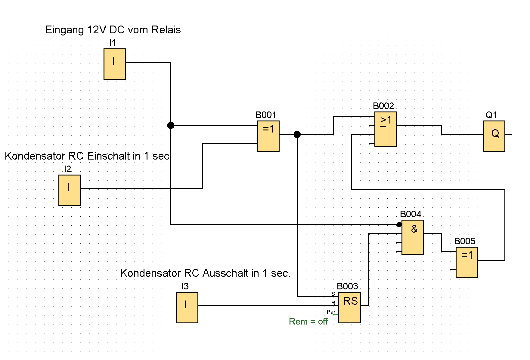

So hätte ich dann zumindest' den Implus bei positiver Flanke von 0V ->
12 V und wie realisiere ich das dann für eine negative Flanke von 12V ->
0V?
Einfach die selbe Prozedur mit den RC-Glied und einem Inverter?
Das heißt dann, ich nehme ein RS-FlipFlop zum Speichern, dass der
Einschalt-Implus erfolgt ist und gebe ihn somit die Freigabe für den
Ausschalt-Impuls?
Ich verlink einfach mal ein Bild, was gerade in meinem verwirrten Kopf
so abgeht...
Hab die Kondensatoren samt den Widerständen für die 1 sekündige
Verzögerung mal als Eingänge behandelt..
Möchte ja einen Impuls bei positiver sowie negative Flanke
bewerkstelligen..

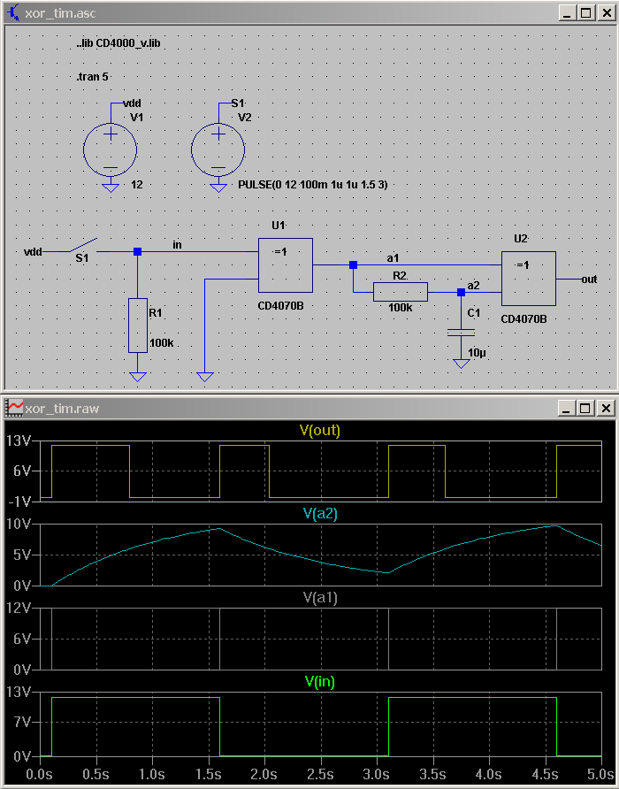

von ungis (Gast)
Wolf schrieb:
> Jetzt meinte man in Beitrag 3 halt, ich solle den Kondensator einfach
> Richtug Masse schalten, sobald die 12V am Eingang weg sind, nur wäre das
> doch wieder ein zu hoher Aufwand, da ich dann ein weiteres Relais nehmen
> müsste,
Es reicht auch ein Pulldown und ein freies Gatter. Nützt aber alles nix,
wenn die Ein- bzw. Ausschaltdauer nicht viel größer (min. 3-5x) als die
Impulsdauer ist, da ansonsten der Ausgangsimpuls entsprechend des
Ladezustands des C verkürzt wird.
Wenn das ein Problem ist, Monoflop verwenden.
von Dietrich L. (dietrichl)
Etwas helfen würde eine Diode über R2.
von ungis (Gast)
Dietrich L. schrieb:
Simu ist anderer Meinung ;P
von Charly B. (charly)
hatte i ihm auch schon weiter oben geschrieben,
aber.....
