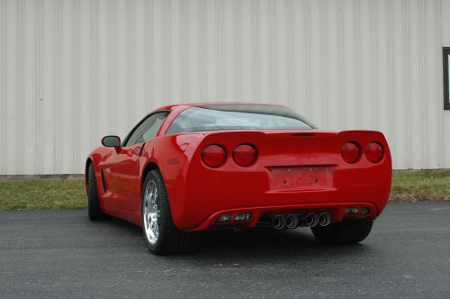

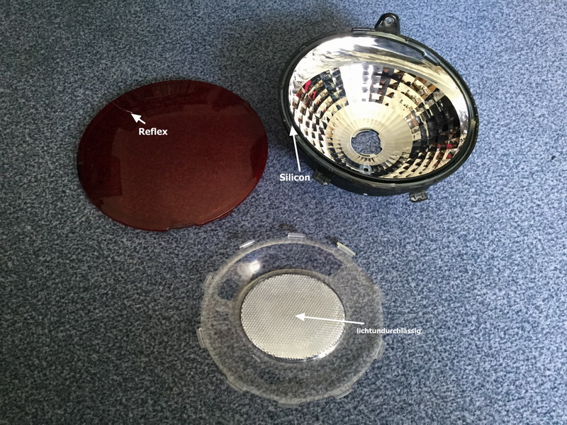

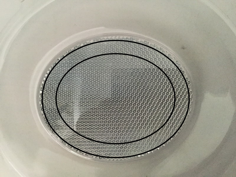

Gast #5023209
Oval vs. Ellipse...
dann kläre ich mal auf um was es genau geht.....   :-)
Dazu bitte die Bilder anschauen!
Es handelt sich dabei um das Innenteil einer PKW Rückleuchte.
Die schwarzen Umrisse zeigen die zu entwerfende Leiterplatte.
Diese Leiterplatte trägt später 24 gelbe SMD LEDs.
Auf dem anderen Bild sieht man die komplette Lampeneinheit.
Bevor jetzt der Zeigefinger erhoben wird:
Es handelt sich dabei um das komplett rote Rücklicht eines
amerikanischen PKW ohne E-Prüfzeichen und ausgenullter Schlüsselnummer
(Corvette C6). Das Dingen bremst und blinkt rot.
Der TÜV will für die 21er Abnahme aber gelbes Blinklicht sehen.
Es wird eine s.g. "in Etwa Wirkung" eingetragen und der Prüfer vom TÜV
Nord akzeptiert das gelbe Licht.
Nächster Zeigefinger:
Es wurde auch schon getestet, die gelben LEDs leuchten einwandfrei durch
das rote Deckglas. Das kann man sehr gut erkennen, auch bei
Sonnenschein.
Es gibt in DL schon einen Anbieter der so Lampensets mit gelben LED
Upgrade anbietet. Ihr wollt nicht wissen was der für den Umbau sehen
will....
Thomas

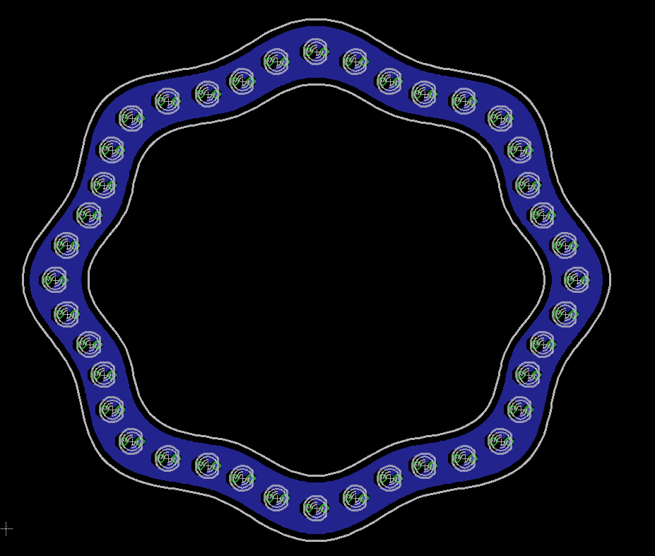

Gast #5023656
Ein Oval oder jede andere Form kann man aus einzelnen Geraden
zusammensetzen, was für diesen Zweck ausreichend genau sein sollte.
Diese Geraden malt man nicht mit der Hand, sondern erzeugt mit ein paar
Zeilen Code (oder ein paar Zellen Excel) die passenden Textbefehle und
kopiert sie ins Eagle-Eingabefeld. Mit ULPs geht das natülich auch, aber
die Sprache ist etwas schwachbrüstig.

Im Zweifel die Platine als Vieleck anlegen und zum Schluss von Hand
entecken.

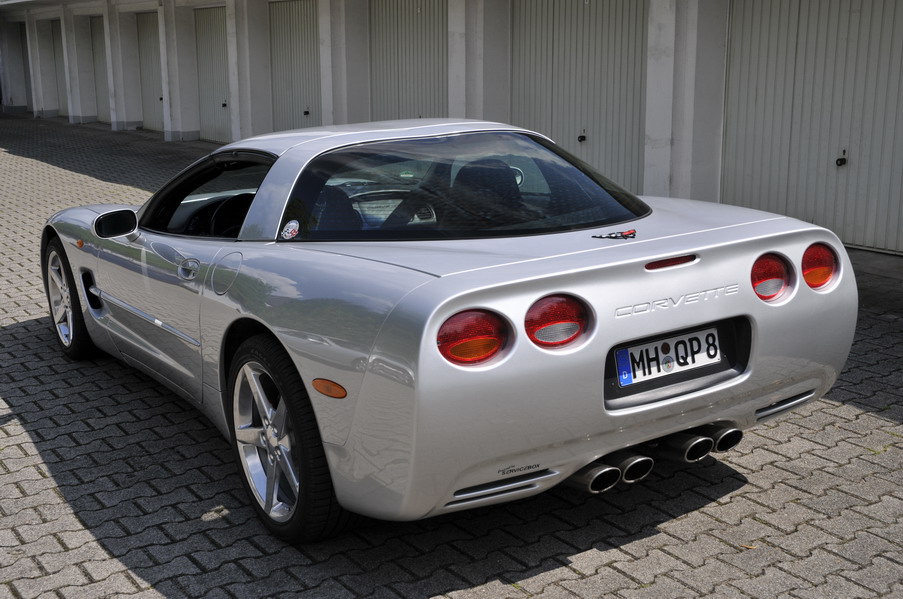

Gast #5024129
Roland, viele rüsten nach erfolgter 21er ja wieder auf US-Style
zurück...
Richtig, die Rennleitung sagt nicht unbedingt was, aber im Falle eines
Unfalls kann (kann!) die Versicherung einem einen Strick aus den
Leuchten drehen.
Das liegt aber im Verantwortungsbereich des Halters.
Ich hatte bisher nicht die Traute mit einem meiner Amis rot blinkend
rumzufahren. Aber wie gesagt, das muss jeder selber wissen....
Im Anhang meine Corvette mit original EU Leuchten, aber US-Heck ohne die
EU-Nebelschlussleuchten :-)
