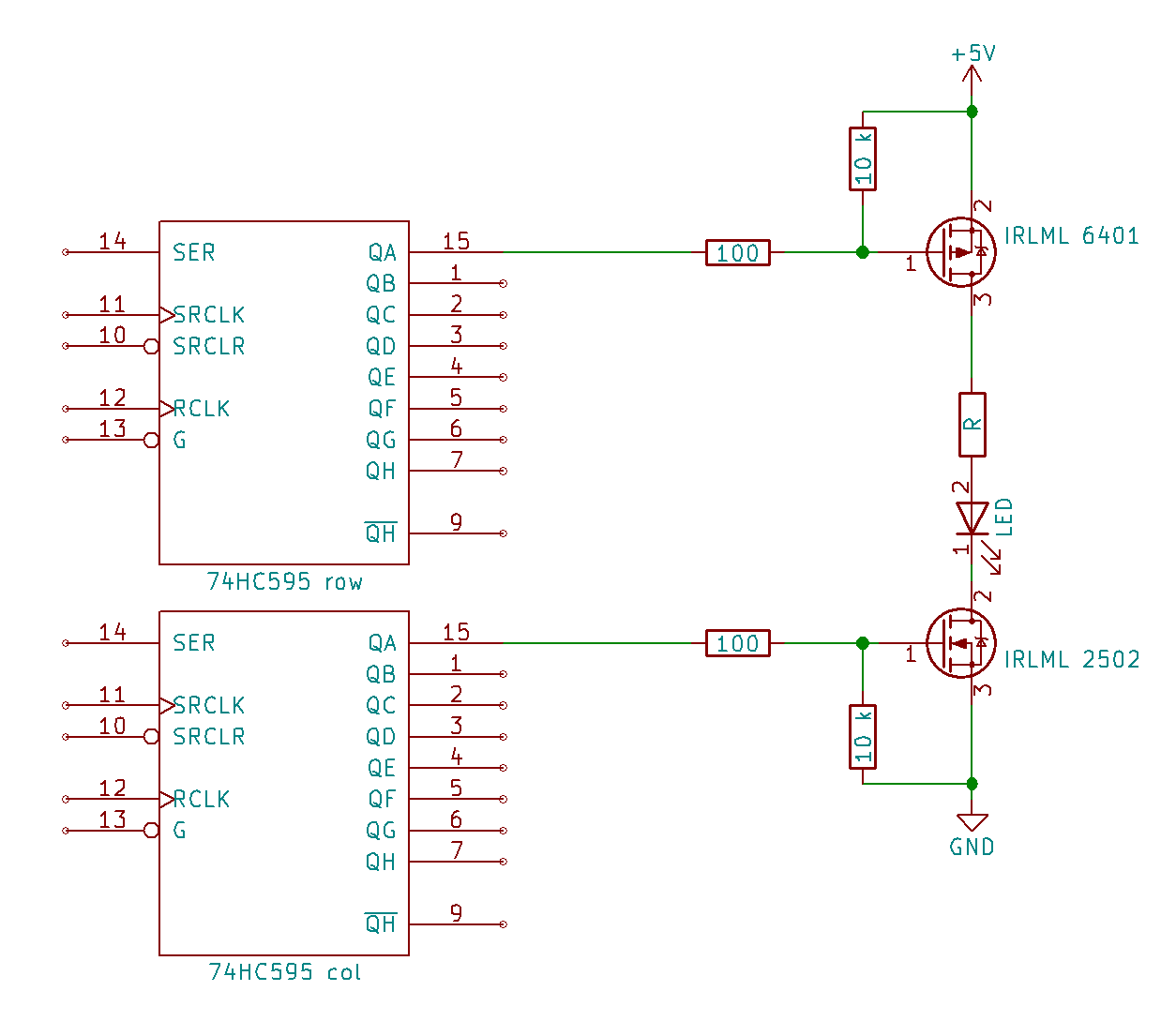

Hey,
mir ist natürlich bewusst, dass das Forum voll mit Inhalten und
Fragestellungen zu dem Thema ist. Ich würde mich aber freuen wenn ihr
mir zu meinem konkreten Ansatz Hilfestellung bzw. einen Rat bieten
könntet.
Hardware:

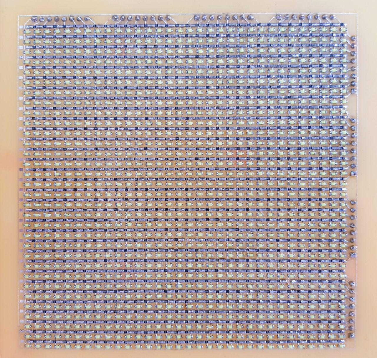

LED:    Litelight GBG-C192TS5 (weiß)
Matrix: 32 x 32
µC:     ATmega 168PA-AU (20 - 24 MHz)
SIPO:   8x 74HC595

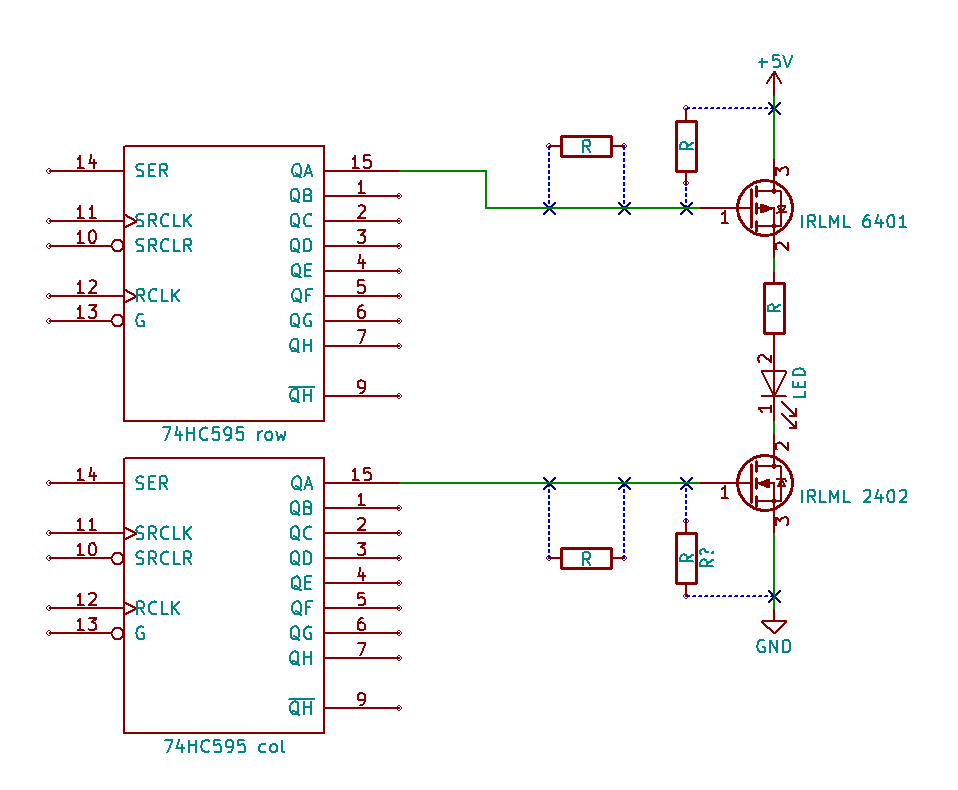

Ich habe zwei Schaltpläne in den Anhang geladen, die jeweils eine
Ausführung mit FETs und Bipolar Transistoren zeigen.
Meine Fragen:
- Sind die Entwürfe funktionsfähig/ brauchbar?
- Sind die gewählten Transistoren geeignet?
- Sind die gestrichelten Widerstände bei den FETs notwendig?
- Welche der Schaltmethode würdet ihr bevorzugen?
Die Zeilenfrequenz liegt bei 5 bis 6 kHz.
Die LEDs sind laut Datenblatt für einen Vorwärtsstrom von 20 mA und
einen Pulsstrom von 100 mA spezifiziert. Ich bin noch unsicher welcher
Pulsstrom fließen soll.
Ist die zu erwartende Lebensdauer vom mittleren Strom, der mittleren
Leistung und der Temperaturerhöhung abhängig? Die Helligkeit mit einem
Pulsstrom von 20 mA würde meinen Ansprüchen genügen, aber die Option
einer höheren Helligkeit, würde natürlich nicht schaden. ;) Die
Lebensdauer der LEDs sollte allerdings maximiert werden.
Vielen Dank und freundliche Grüße
Daniel
PS: Darf ich das Datenblatt der LEDs als pdf anhängen oder verlinken?
Ja. Den oberen BC818 kannst du allerdings genau wie in der MOSFET
Schaltung einsparen, da deine LED Matrix mit 5V versorgt wird.
Kommt auf die Stromstärken an. Prinzipiell sind sie geeignet.
Wieviel Strom soll es denn werden? Multipliziere den durchschnittlichen
Strom pro Transistor mit der Spannugn, die an der C-E Strecke abfällt,
dann hast du die Verlustleitung. Wie viel der Transistor maximal bei
GUTER KÜHLUNG verträgt, steht im Datenblatt.
Die MOSFET's werden Dir weniger thermische Sorgen bereiten, sind aber
teurer und reagieren empfindlicher auf elektrostatische Entladungen.
Pull-Up und Pull-Down Widerstände brauchst du nur, wenn du die Ausgänge
der Schieberegister deaktivieren wirst. Sie schaden aber auch nicht.
Vorwiderstände vor den Gates begrenzen Umladeströme, was Dir deine
Schieberegister danken werden und die Stromversorgung vor allzu hohen
Spitzenlasten befreit. Also ja, verzichte nicht drauf.
Die billigere Variante, die für den Strom geeignet ist.
Verlinken macht eher Sinn.

Das ist mir natürlich bewusst. Die Platine mit der 32 x 32 LED Matrix
ist schon fertig. Mit einem Pulsstrom von 20 mA bin ich schon ganz
zufrieden. Etwas mehr Spielraum wäre allerdings durchaus vorteilhaft.

In der MOSFET Schaltung ist der high-side p-kanal Transistor  falschrum
gezeichnet.

> Mein Problem war, dass der PNP-Transistor beim "High-Pegel" vom
> Schieberegister nicht so recht sperren wollte.
Hmm, komisch. Zur Not müsste ein Pull-Up Widerstand (wie beim P-Kanal
Mosfet) Abhilfe schaffen. Könnte man auch Spannungsteiler nennen, du
weisst was ich meine, oder?
                    1k
IC o---[===]---+---------|     PNP
        470              |\
                          Zur LED
> Wie berechne oder schätze ich die Umladeströme denn am besten?
R = 1 / (2  pi  F * C)
F ist die Frequenz
C ist die Gate-Kapazität des Transsistors
Aber die Rechnerei kannst du Dir sparen. Pack einfach 100 Ohm davor, und
gut ist. Denn egal wie groß die Kapazität bzw der Widerstand ist, du
wirst bei jedem Umschalten einen kurzen Kurzschluss haben, der das
Material ein wenig belastet und deine Stromversorgung viel mehr stört.
Das kann schnell dazu führen, dass dein µC durcheinander gerät oder die
Scheiberegsiter nicht mehr korrekt schieben.
> Sollte der max. Strom der Schieberegister ausgereizt werden?
Die MOSFETS würden antworten: Ja bitte, dann wird mir weniger warm.
Die Schieberegister würden antorten: Nein bitte nicht, denn wenn du alle
meine Ausgänge voll belastet, brenne ich durch.
Und die Netzteil würde sagen: Nein, bitte nicht, sonst musst du mich
eventuell durch ein anderes austauschen, dass hohe Stromspitzen
schneller ausgegeln kann.
Dein 74er IC vor den MOSFETS kann ca 50mA pro Ausgang liefern, die
sollte man begrenzen. Denn 8x50mA verträgt der Chip mit Sicherheit
nicht.
Wenn du stattdessen ein CMOS IC aus der 40er Reihe nehmen würdest,
könntest du auf die Widerstände verzichten, denn die begrenzen den Strom
bereits auf ca 10mA. Aber die sind Langsamer, obacht bei der
Taktfrequenz!

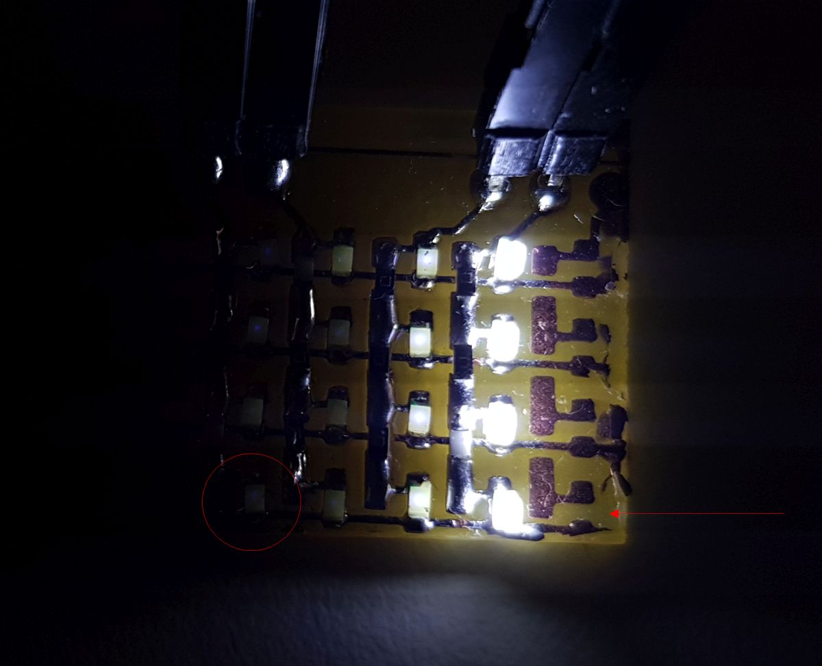

nur leichte Probleme mit dem Platz, da insgesamt 4 gleiche Platinen
bündig aneinander schließen sollen. Ich müsste entsprechend sehr feine
Bohrungen für Kontakte ausführen. Ich hänge mal ein Bild der ersten
Platine an.

Guten Morgen,
ich habe inzwischen eine "Treiber-Platine" fertig und mich für die
Variante mit Mosfets entschieden. Nun habe ich leider ein ähnliches
Problem wie mit den Bipolar-Transistoren auf dem Steckbrett. Die
Transistoren scheinen nicht (rechtzeitig) genügend zu sperren und es
kommt zu einem leichten Aufleuchten der LEDs einer Zeile.
Das Problem korreliert ein wenig mit der Wiederholrate. Verringere ich
diese auf sehr geringe Werte (~20 Hz pro LED) fällt das unerwünschte
Aufleuchten jedenfalls nicht auf. Umgekehrt nimmt die Problematik mit
steigender Frequenz zu.

Wie gehst du mit dem /G Signal um? Wenn du das zur Freigabe benutzt, ist
einzig und allein der 10k Widerstand für die Entladung des Gates
verantwortlich, und da wird die Zeitkonstante wichtig, die der
Widerstand zusammen mit der Gatekapazität des MOSFet und der
Ausgangskapazität des Schieberegisters bildet.
Es dauert also einen Moment, bis der Widerstand das Gate entladen hat,
so das der MOSFet sperrt. Eine mögliche Strategie wäre also, noch per SR
Ausgang das Gate zu entladen oder eben die 10k zu verkleinern.
Tpisch kannst du dir übrigens bei einem kräftigen Treiber wie dem 595
den 100 Ohm Widerstand sparen.

Ein Widerstand jeweils vom P-Mosfet Drain nach Masse sollte das Problem
lösen.

von Daniel H. (danyag)
> lösen.
Das werde ich gleich - nochmal - mit verschiedenen Werten versuchen.

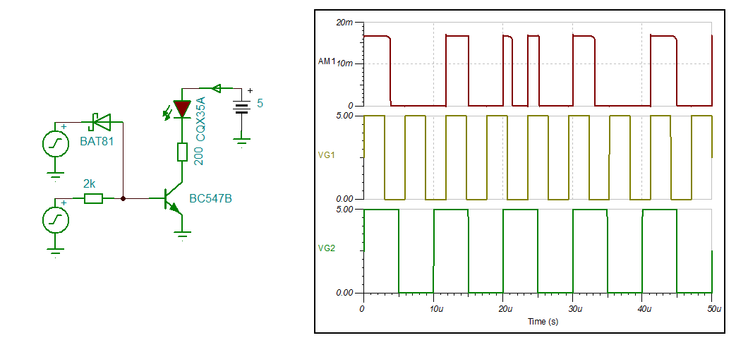

Was für aufwändige Schaltungen. Die nötige UND-Verknüpfung von Zeilen-
und Spaltensignal kann man, wie im Anhang, viel einfacher lösen.
Oben im Diagramm der LED-Strom, unten die Rechtecksignale (100kHz und
170kHz). Die Schaltung geht auch mit einem Mosfet anstelle des NPN.
Dabei dürfte die Abschaltflanke wegen der fehlenden Speicherzeit mit
weniger Verzögerung kommen. Die Dimensionierung ist nur beispielhaft.
von Stefan F. (Gast)
Wieso? Er hat einen Transistor pro zeile und einen pro Spalte verwendet.
So macht man das normalerweise.
> Die nötige UND-Verknüpfung von Zeilen-und Spaltensignal kann man,
Was soll das denn werden? Soll er etwa ein LCD Panel nachbauen? Nach
deinem Vorschlag braucht man für jede einzelne LED einen eigenen
Transistor.
Dein Vorschlag benötigt 64 Transistoren und 64 Dioden.
Die Schaltung vom TO verwendet hingegen nur 16 Transistoren,

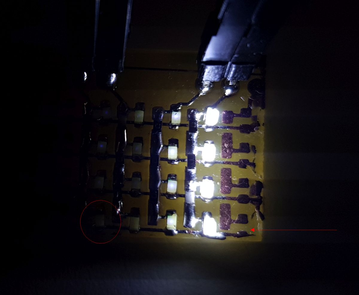

> lösen.
Ein solcher Widerstand bringt leider beinahe nichts. Ich habe zwei Fotos
von einer 4x4 Test-Matrix angehängt. Es sollte nur die erste Spalte (auf
den Fotos rechts) leuchten. Lediglich an der vierten LED (eingekreist)
der markierten Zeile, deren Mosfet mit 50 Ohm nach Masse beschaltet ist,
zeigt sich ein Unterschied. Zum Testzeitpunkt betrug die Spaltenfrequenz
~260 Hz.
Hier die Fotos.. beim Editieren bekomme ich immer eine Fehlermeldung.

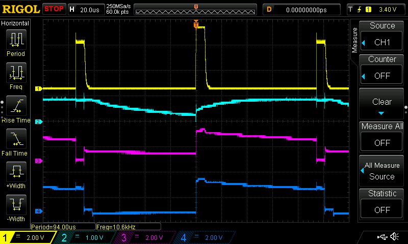

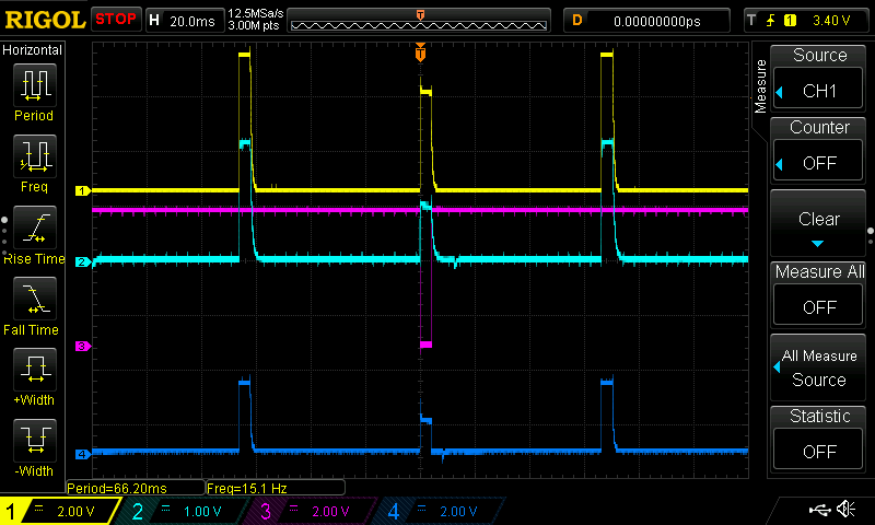

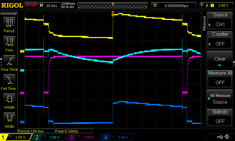

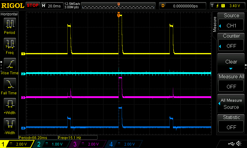

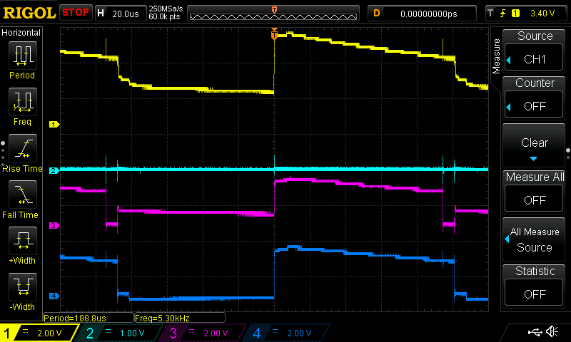

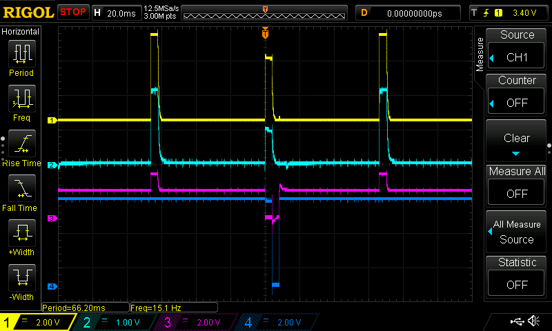

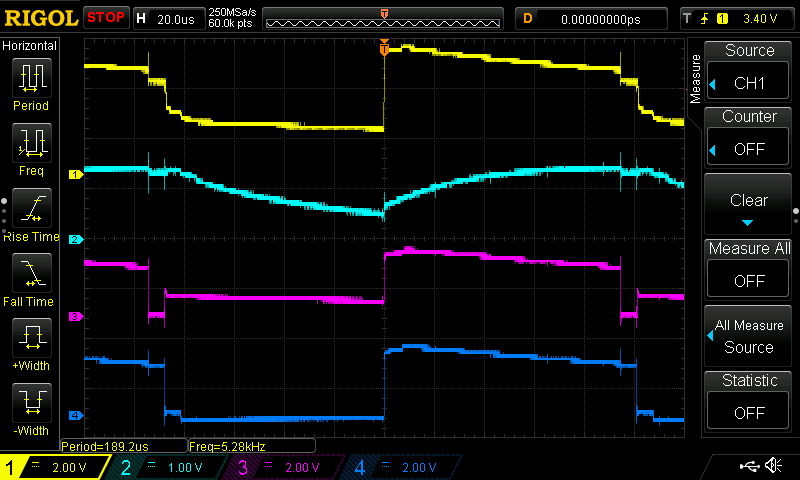

Widerstände hinzugefügt habe. Ich frage mich aber ob ich mal alle
Anschlüsse gleichzeitig belegen sollte.
Ich habe hier mal Bilder der Signalformen gemacht.
- ja, sieht schlimm aus.. würde mich über konstruktive Anregungen freuen
Messpunkte sind wie folgt:
Kanal 1: Anoden von Reihe 1
Kanal 2: Anoden von Reihe 2
Kanal 3: Kathoden von Spalte 1
Kanal 4: Kathoden von Spalte 2
Angesteuert wird eigentlich nur LED_1.1
- der Rest von Reihe 1 leuchtet allerdings mehr oder weniger mit.
Die Screenshots vom Oszilloskop zeigen die Signalformen bei
verschiedenen Frequenzen und einzelnen 1000 Ohm Widerständen gegen Vcc
oder Gnd.

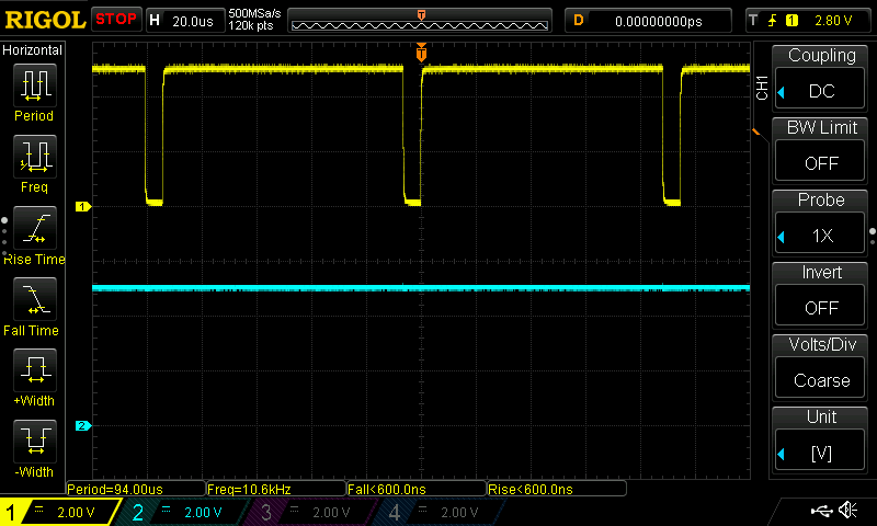

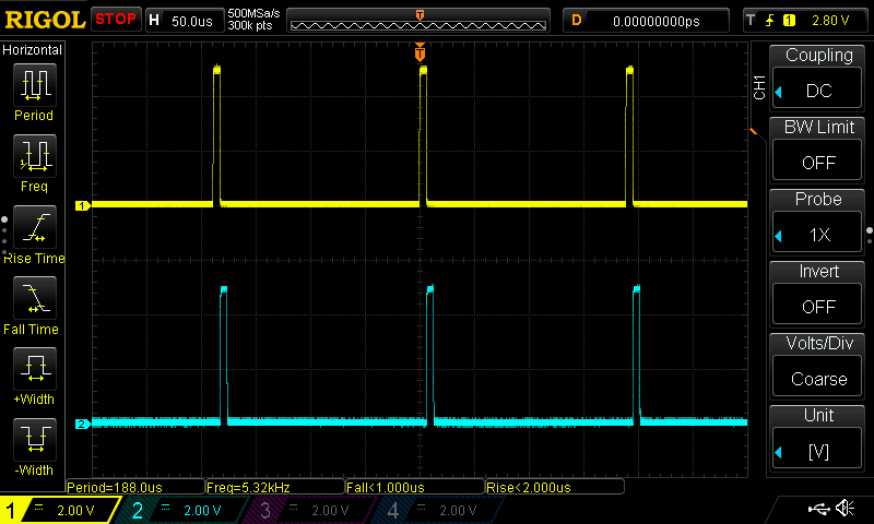

Stefan U. schrieb:
> Die Frage wurde schon gestellt, aber nicht beantwortet. Was machst du
> mit den G Eingängen?
Ich dachte die wäre beantwortet:
Die Ausgänge der Schieberegister bleiben immer "aktiviert" und wechseln
zwischen Vcc und Gnd. Hier ein Bild vom Signal der Ausgänge der
Schieberegister. Die Signale in "Gate_P-Mosfet" zeigen die erste Reihe,
die eingeschaltet wird und die zweite die aus bleibt. Die Signale in
"Gate_N-Mosfet" zeigen die nacheinander aktivierten Spalten.
Hmm, sieht top-sauber aus.
Dann kann doch eigentlich nur noch sein, dass deine Transistoren defekt

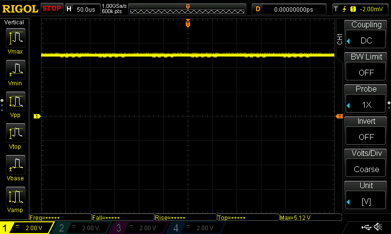

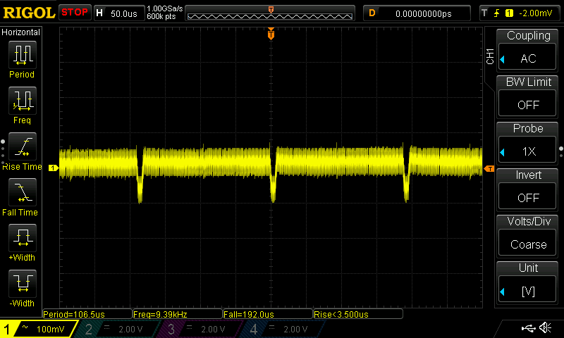

batman schrieb:
> Kann das sein, das die Versorgung nicht ganz sauber ist. Irgendeine
> Welle moduliert sich da auf die Spannungen.
> Wie sehen die reinen GS-Spannungen auf dem Skop aus? Die sensiblen
> P-Channel bleiben ja noch bei 0,5V eingeschaltet.
So einen Verdacht hatte ich ja auch schon, aber sehr enorm sind die
Störungen jetzt nicht. Anbei der Verlauf der Versorgungsspannung.

weiterhin die Spalten-Nachbarn.
Würde ich für diese auch eine komplette "Aus-Phase" programmieren,
funktioniert es wahrscheinlich, aber dann verringert sich die maximale
Helligkeit stark und die Geschwindigkeit - die für Graustufen nutzen
möchte - nimmt ebenfalls ab.
