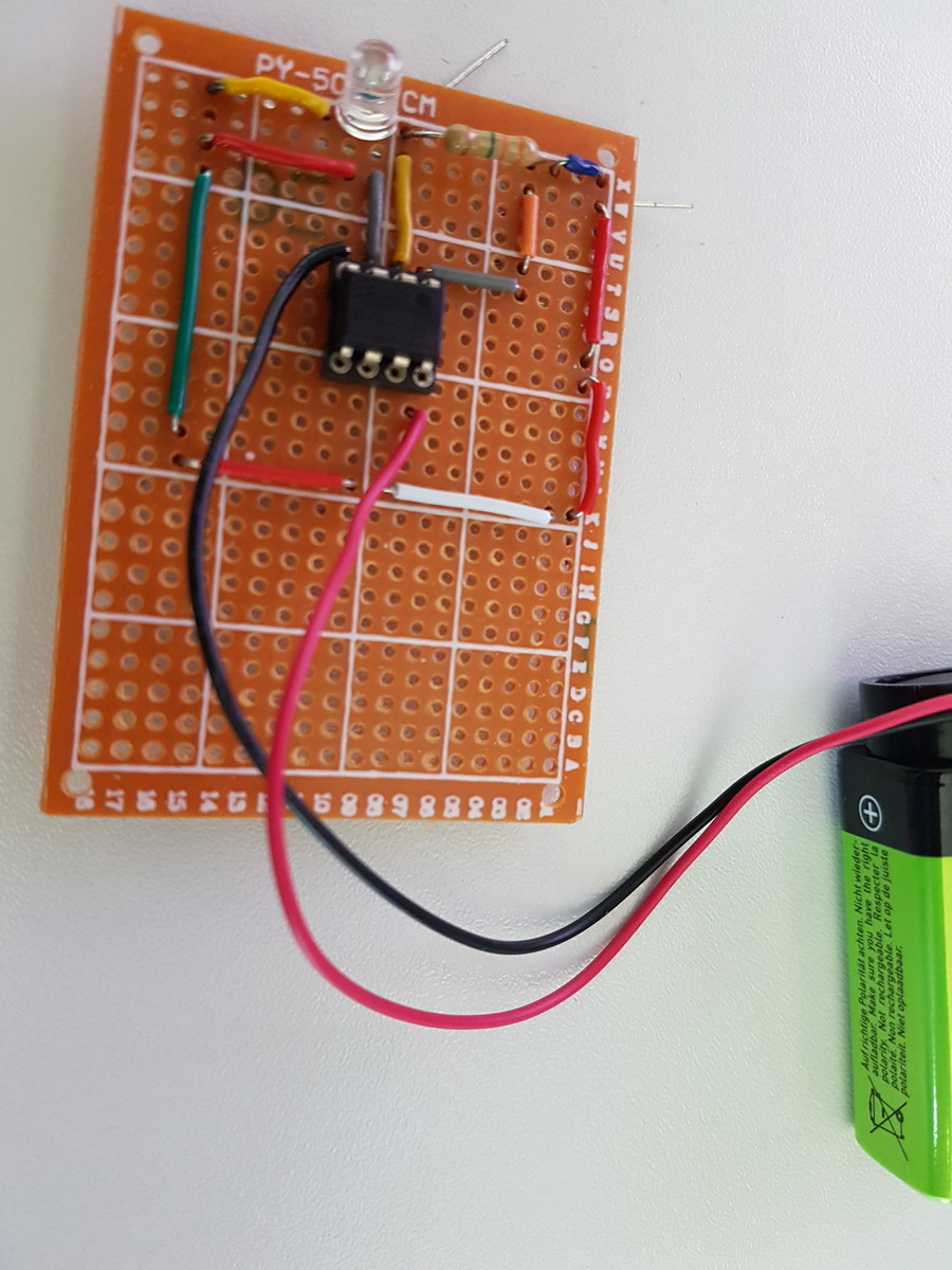

ich arbeite zurzeit an einem Projekt und bräuchte eure Hilfe. In einem
kleinen, nahezu komplett lichtfreiem "Raum", soll gemessen werden ob
Mikroorganismen vorhanden sind. Hierzu will man sich die Fluoreszenz
eines in Mikroorganismen vorkommenden Stoffwechselprodukts zu nutze
machen: Die Stelle, die untersucht werden soll, wird mit einem UV-Licht
mit etwa 360 nm angestrahlt, und das Stoffwechselprodukt wird, falls
vorhanden, mit etwa 460 nm fluoreszieren.
Nun wollte ich das Ganze mit einer Photodiode als Detektor versuchen.
Hierzu habe ich mir eine einfache Transimpedanzschaltung ausgesucht, die
ihr im Anhang seht. Als OP habe ich den TL072 gewählt.
(https://www.conrad.de/de/linear-ic-operationsverstaerker-texas-instruments-tl072bcp-j-fet-pdip-8-1011510.html)
Die Photodiode is die SFH203
(https://www.conrad.de/de/fotodiode-5-mm-1100-nm-20-osram-sfh-203-154002.html)
und als Widerstand habe ich es zunächst mit einem 1 Mega Ohm Widerstand
versucht.
Das Ganze habe ich nun zusammen gelötet und bei dem ganz "normalem"
Licht mit dem Multimeter gemessen. Allerdings funktioniert es nicht, die
Ausgangsspannung ist immer 0V. Als Versorgungsspannung habe ich eine
9V-Blockbatterie genommen.
Hat jemand Ideen, was nicht stimmen könnte, oder irgendwelche Tipps ??
Wäre euch sehr dankbar.

Komplette konkrete Schaltung mit Stromversorgung zeigen. Der TL072 ist
kein Single-Supply-OPV, mit nur 9V (ohne künstliche Masse) geht der so
nicht.

von Werner H. (werner45)
1 MOhm Gegenkopplung ist zu wenig. Bei 1 V Ausgangsspannung müsste die
Diode
1 µA liefern können, und das kann sie an der Empfindlichkeitsgrenze
nicht.
Du brauchst eine empfindliche großflächige Diode, mindestens 10 MOhm
Gegenkopplung (evtl. an einen Spannungsteiler 10:1 am Ausgang) und einen
besseren OpV.
Eventuell ist auch ein UV-Sperrfilter nötig.
Versuche erst mal, die Gegenkopplung (1 oder 10 MOhm) an den
Spannungsteiler zu legen und dann  was im mV-Bereich am Ausgang zu
messen.
Vermutlich geht aber bei dem schwachen Fluoreszenzlicht doch nur ein
Photomultiplier.
Gruß   -   Werner

Der +Pol der Versorgung muss an Pin7, nicht Pin8.
Der TL072 kann nicht mit Eingangsspannungen von 0... ca.+3V über der
Versorgungsspannung an Pin4 betrieben werden. Die Spannungen an den
Eingängen müssen größer als 3V und kleiner als 9V sein, sonst
funktioniert der nicht. Das kann man mit einer künstlichen Masse
erreichen, die die Versorgung z.B. in der Mitte teilt und so 2x4,5V
erzeugt. Die Mitte ist dann das Bezugspotential (Masse).

von Isar58 (Gast)
Kevin K. schrieb:
> was genau meinst du mit Gegenkopplung an den Spannungsteiler legen??
> Noch einen zusätzlichen Widerstand bei der Photodiode??
Wenn du vom Ausgang des OPV z.B. einen 10:1 Spannungsteiler gegen Masse
schaltest und an den Verbindungspunkt der beiden
Spannungsteilerwiderstände den 1M Widerstand schaltest, dann wirkt
dieser wie ein 10M Widerstand. D. h. die Verstärkung der Schaltung wird
10 mal größer. Ob das hier tatsächlich nötig ist, kann ich so nicht
sagen.
> was genau bedeutet eine künstliche Masse und wie funktioniert das
> genau??
Nur kurz. Eine künstliche Masse wird benötigt, wenn du einen OPV, der
eine symmetrische Spannungsversorgung braucht, mit einer einzelnen
Spannungsquelle betreiben willst. Da du aber eine 2. 9V Batterie
verwenden kannst, ist die künstliche Masse hier irrelevant. Die 2.
Batterie muss an Pin4 des TL072 und an Masse angeschlossen werden. Achte
dabei auf die Polarität.
Hast du eventuell Zugang zu einem Fluoreszenzspektrometer? Das verwenden
die Biophysiker, die ich kenne, für derlei Aufgaben ganz gerne.
Gruß, Isar
von Falk B. (falk)
@Kevin Kont (kevin_ko)
>Kann mir da niemand kurz weiterhelfen?
Kann man, wird dir aber nur bedingt helfen.
Zuerst braucht du mal eine Vorstellung von der Lichtleitung deiner
Mikroben. Da wirst du GANZ schnell blaß werden, wie gering die sind.
Wie hier schon mehrfach bemerkt, wirst du mindestens eine SEHR
großflächige Photodiode benötigen, BPW34 wäre so ein Kandidat und einen
SEHR empfindlichen Verstärker.
Aber selbst dann bleibt es zweifelhaft, ob du damit das Licht
detektieren kannst. Wahrscheinlich wird es auf einen Photomultiplier
hinauslaufen, der kann einzelne Photonen detektieren.
Eine Photodiode kann das im Normalfall nicht.
Aber sei's drum, probier es mit einer Diode aus. Nimm die BPW34. Den +
Eingang vom OPV legst du auf einen Spannungsteiler von 10K + 10k
zwischen +9V und GND, das ist die virtuelle Masse.
Dann muss man aber aufpassen! Denn der OPV gibt dann eine Spannung
relativ zu dieser virtuellen Masse aus, nicht zum -Anschluß des OPVs!
D.h. Du musst dein Multimeter zur Spannungsmessung zwischen OPV-Ausgang
und virtuelle Masse anklemmen.
Bei 1MOhm Rückkopplung am OPV hat man eine Empfindlichkeit von 1V/uA. Du
wirst aber eher Ströme im Bereich von 1-10nA haben, sprich, den OPV wird
nur 1-10mV ausspucken! Das liegt schon im Bereich der Offsetspannung!
> sagen.
ich verstehe nur leider nicht was ein 10:1 Spannungsteiler ist. Also
besonders dieses "10:1" irritiert mich.
>> genau??
Also das würde bedeuten der +Pol der zweiten 9V-Batterie wird auch an
Pin 4 angeschlossen und der -Pol an meinen Strang "unten" (GND)??
M.A. S. schrieb:
> besseren OpV.
und inwiefern einen besseren OpV??

von Isar58 (Gast)
Mit Verlaub Kevin, so wird das nichts. Lass die Finger vom Selbstbau,
kaufe bei Thorlabs einen PDA 100 A und das dazu gehörige Netzteil
LDS1212 und konzentriere dich auf die Messungen, die du machen willst.
Der PDA 100 A verfügt über einen großflächigen Detektor (100mm²), der im
gewünschten Wellenlängen Bereich empfindlich ist. Die Verstärkung läßt
sich in gewissen Grenzen einstellen, damit du die notwendige
Empfindlichkeit erhältst. Zusätzlich brauchst du noch einen optischen
Tiefpass, der die Anregewellenlänge unterdrückt.
Gruß, Isar
