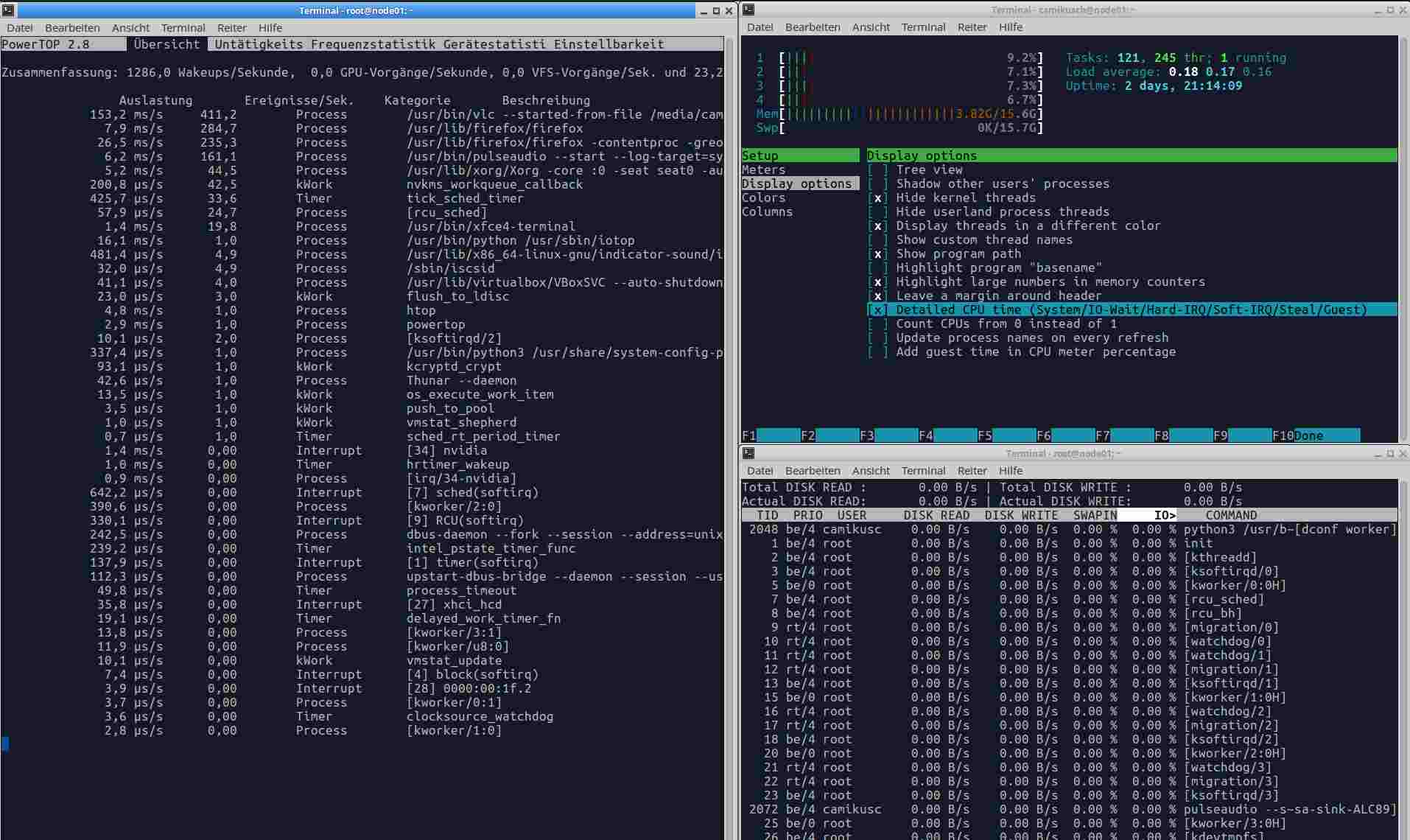

Wie sieht die CPU Temperatur aus bzw. wann wurde zur letzten mal die
Wärmeleitpaste erneuert?
von c.m. (Gast)
hm, ok. vielleicht sollte man nicht ins blaue hinein "super tools"
vorschlagen, sondern den grund für die hänger herausfinden.
gibts unter windows tools wie iotop, htop und powertop?

von Bernd H. (geeky)
Es gibt den "Resourcen Monitor" ("resmon.exe", bei aktuellen
Windows-Versionen bereits installiert), der reicht in der Regel* schon
aus, um zu sehen welcher Prozess/Dienst da gerade CPU oder ordentlich
Disk-IO verursacht.
Es gibt außerdem auch noch Tools wie den "Windows Performance Recorder".
*problematisch ist es meistens nur wenn Dienste die Verursacher sind,
die keinen eigenen Prozess nutzen und via svhost.exe gehosted sind: Man
sieht in resmon dann quasi nur hohe Auslastung durch "svchost.exe".
(Es gibt da aber notfalls die Möglichkeit die Dienste umzukonfigurieren,
so dass sie jeweils einen eigenen Prozess nutzen. Insbesondere vor Win10
ist es meistens der Windows-Update Dienst)
