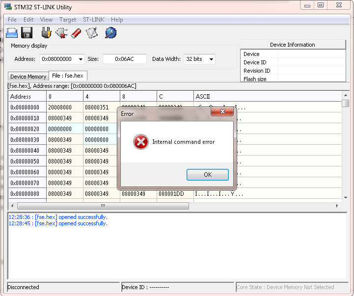

* Läuft viel stabiler; der ST-Link produziert je nach Mondphase gerne
irgendwelche ominösen Fehlermeldungen auch mit der Original ST-Software,
mein Lieblingsfehler siehe Anhang
