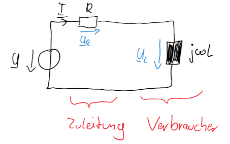

Für die Beispielschaltung oben (Zuleitung mit ohmschen Verlusten, rein
Induktiver Verbraucher) gilt nach komplexer Wechselstromrechnung mit
Effektivwerten:
Also gilt für die Scheinleistung S:
Der komplexe Stromzeiger wird durch die Quadration rein reell.
Somit ist der erste Summand ist die Wirkleistung, die durch den ohmschen
Widerstand der Leitung in Wärme umgesetzt wird. Der zweite Summand ist
die Blindleistung, die zwischen Spule und dem Netz pendelt.
Für die umgesetzte Wirkleistung in der Zuleitung ist also der gesamte
Effektivwert des Stromes entscheidend und nicht nur die Wirkleistung,
die im Verbraucher umgewandelt wird.
