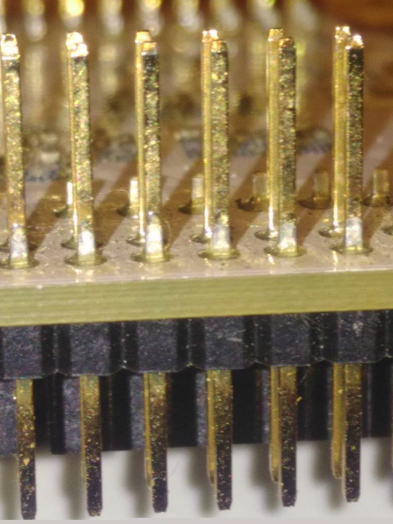

also die durchgehenden Stiftleisten
#5025197

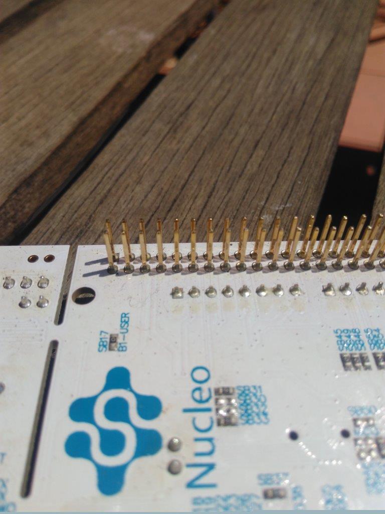

Ohne Foto von der Rückseite kann man nix sagen, mglw. wird nicht gelötet sondern gepresst , schau mal nach PressFit.
Ist nicht gepresst, definitiv gelötet.
#5025207
H.Joachim S. schrieb: > Ist nicht gepresst, definitiv gelötet. Schliesst das eine, das andere aus? Könnte technisch so realisiert sein: - SMD-Pastendruck (Zinnreservoir rund um die Presskontakte) - Verpressen des Steckers - SMD Bestückung - SMD-Lötprozess Gruß Vanilla

#5025216
Wenn man die Platine schräg halten würde dann könnte man diese wohl sogar maschinell verlöten. Ansonsten in diversen Billiglohnländern geht das günstig. Ich hab auch so ein Board zuhause, die sind handverlötet man sieht die Sauerei mit dem Noclean Flussmittel.
festkleben vor dem Löten ist auch ne Idee. Wird bei SMD-Bauteilen auch gemacht und dann surch den Lötprozess geschoben. Darfst halt net auf die Metallkontakte den Kleber schmieren, sondern nur auf das schwarze Platik des Steckers. Das muss dann natürlich auch die Temperatur deines Lötprozesses aushalten.

Pin & Paste!
Die Sache mit den preforms passt! Kannte ich noch nicht, man lernt nie aus. Super, Danke.
Solche THT Sachen macht man bei Serienfertigung i.d.R. per Wellenlöten. IMHO muss man nur die Kontakte abdecken, die in der Welle keinen Lötzinn abbekommen sollen. Hinterher einfach Abdeckung entfernen, fertich.
#5025249
Verwendung von Lötformteilen (Preforms). TH-Pads werden so mit Lotpaste bedruckt, dass das Loch nicht benetzt wird. Steckverbinder rein. Aufstecken der Preforms auf die Stifte (sitzen dann auf dem Pad auf). Löten. Fertig. Jemand hat es vor mir gewusst.
Jim M. schrieb: > Solche THT Sachen macht man bei Serienfertigung i.d.R. per Wellenlöten. > IMHO muss man nur die Kontakte abdecken, die in der Welle keinen Lötzinn > abbekommen sollen. Hinterher einfach Abdeckung entfernen, fertich. Denkbar, ist in dem Fall aber nicht so. Kaum ein Lötkegel zu sehen. Die Lötstellen bei Wellenlötung sehen anders aus.
#5025418
Zu den Nucleo-Boards gibt's auf STs Website die Gerber-Dateien. Inkl. Lötpasten-Ebenen. Einfach mal nachsehen ... ;-)
Wie schon genannt wurden die genannten Bauteile Per THR Verfahren gelötet. Auch Pin in Paste genannt. Speziell bei dieser Art von Pins darf nur der Restring bedruckt werden. Gar nicht so einfach da genug Lot dran zu bekommen. Ist aber machbar.
Selektivlöten gibt es auch noch, passt hier aber wohl nicht, erwähnen wollte ich es im dem Zusammenhang dennoch mal. :-) Die letzte Baugruppe die ich hatte war beidseitig SMD mit THT Relais dazu. Die Freilaufdioden zwischen den Pins der Signal-Relais sollte ich noch mal um 90° drehen, dann war das Design für meinen Bestücker okay. Kurzes Anwerfen von Google brachte mich hier hin: https://www.ihlemann.de/ems-dienstleistungen/elektronikfertigung/selektivloeten/ Dabei dürften die Stifte aber komplett verzinnt werden.
