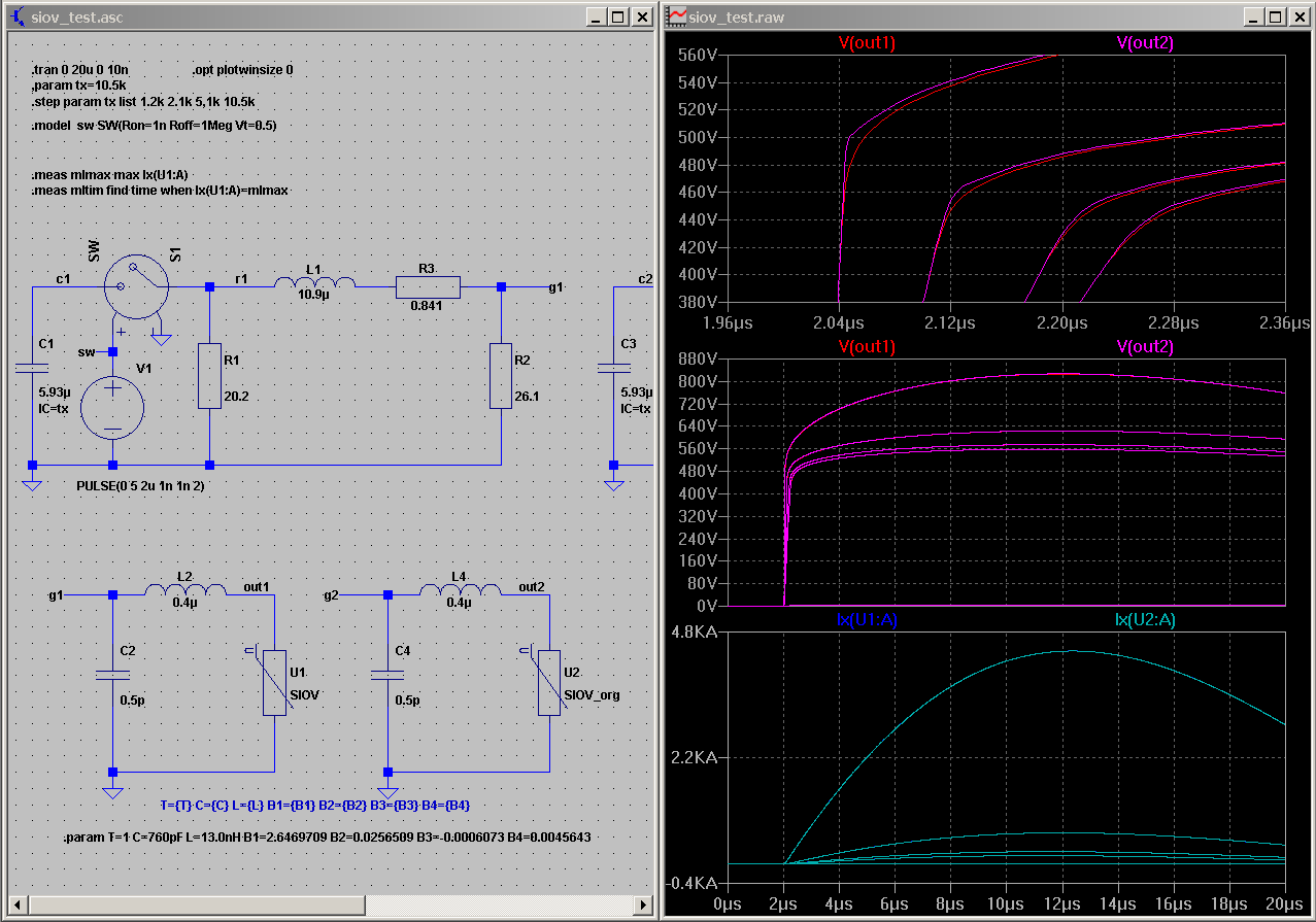

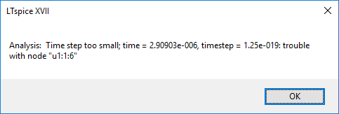

Hallo Community,
bei meiner Simulation bekomme ich die Fehlermeldung, so wie sie im
Anhang steht. Ziel ist es über den Parameter IC es mit verschiedenen
Startwerten für die Spannung zu testen. Wenn ich es nur für IC=10.5k
oder IC=5.1k simuliere, dann funktioniert es. Die anderen beiden
Spannungen funktionieren nur mit kleineren Änderungen. Zum Beispiel für
2.1k gehen 2.09k und für 1.2k funktionieren 1.21k. Aber das auch nur
unter bestimmten Umständen. Ich finde den angegebenen node nicht. Habt
ihr vllt eine Idee?
Wegen Urheberrechten an der einen Lib kann ich euch leider nicht den
richtigen Schaltplan zur Verfügung stellen, deswegen nur als Screen.
Ich werde es heute nochmal auf einen potenteren Rechner probieren.
danke für eure Hilfe.

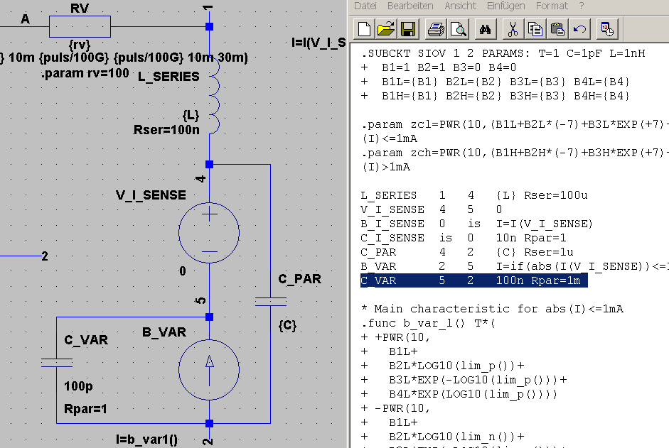

Nachdem es anscheinend der Varistor U1 ist, versuch es einmal mit meiner
lib. Hatte ich wegen Konvergenzproblemen komplett umbebaut.
Im Symbol vdr_siov.asy ist die lib schon hinterlegt, Auswahl der Typen
über Liste.
Wenn es immer noch zu Fehlermeldungen kommt, kann man auch noch C_VAR
anpassen (Rpar=1m muß auch im Faktor von B_VAR *1k berücksichtigt
werden). Dadurch ist der Anstieg eventuell nicht mehr ganz so schnell,
aber für normale Simulationen ausreichend.

Da hab ich doch tatsächlich eine alte Version angehängt. Vor dem Testen
bitte den generellen subcircuit ersetzen.
In der aktuellen Version kann man u.a. auch die Zeitkonstanten über
Parameter ändern. Rvar=1 hat aber schon deutlichen Einfluß auf das
Verhalten.

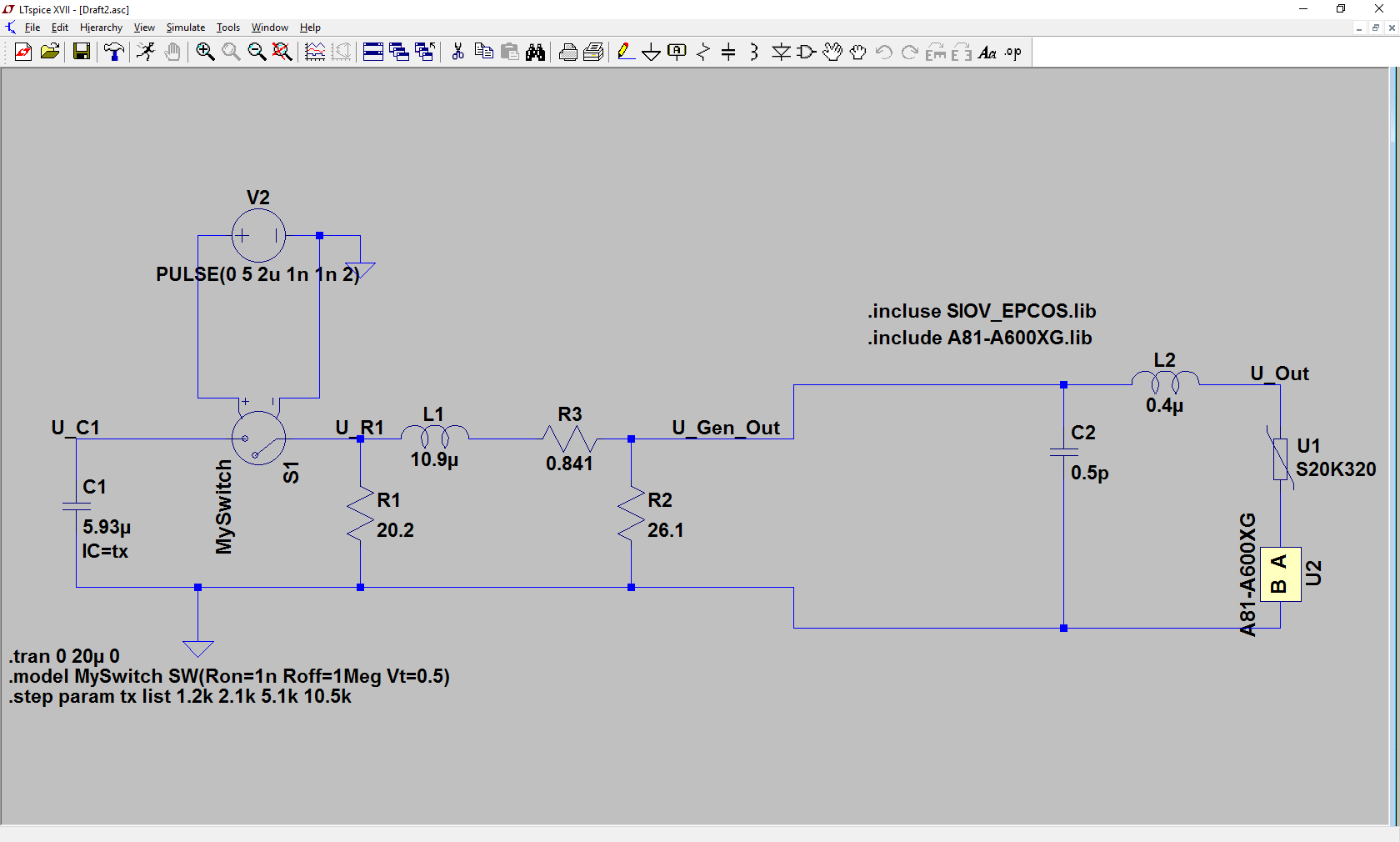

So ganz blick ich durch die Änderung noch nicht durch. Wenn ich deine
LIB ohne Änderung einfüge, dann bekomme ich bei meinem Zielvaristor
S20K320 genau die gleichen Werte wie mit der Lib von EPCOS.
Füge ich deine Änderungen mit ein, dann kommen ganz andere Werte bei der
Kennlinie raus.
Wie muss ich die angesprochenen Parameter in deiner Änderung anpassen,
damit es keine Unterschiede gibt? :)
Ansonsten funktioniert es super. Ich hätte sie nur gern umbenannt, aber
wenn ich die LIB umbennen und das Attribut im Bauteil anpasse, bekomme
ich jedes mal beim Ausführen den Fehler, dass er die Lib nicht öffnen
kann.

Hast du auch den kompletten subcircuit SIOV wie in vdr_siov_chg.txt
enthalten ersetzt?
Wenn ja, dann ist einfach Rvar=1 zu hoch, da er auch als
Serienwiderstand wirkt. Mit Rvar=1m stimmen die Modelle schon recht gut
überein - eben bis auf den weicheren Übergang, der Konvergenzprobleme
vermeiden soll.

Der Node 6, auf den sich die Fehlermeldung bezieht, ist eine
stromgesteuerte Spannungsquelle, die im Original den Strom durch die
Schaltung mit 10k multipliziert "H_I_SENSE 6 0 V_I_SENSE 10k".

Hab ich getauscht. Es kam ja auch was raus, nur die Kennlinie sah in
manchen Bereichen steiler aus.
Mit deiner ersten Lib komm ich ganz gut klar. Bei Gelegenheit ändere ich
das nochmal. Nochmals vielen Dank. Dadurch habe ich auch noch was über
Libs von LTSpice gelernt :)
