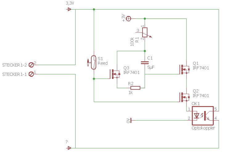

für ein Hobby brauche ich eine elektrische Schaltung die ab einer
bestimmten Frequenz nur noch jeden zweiten Impuls durchschaltet. Ich
denke die meisten wissen worum es geht :D. Das Konstruieren von
elektrischen Schaltungen ist leider nicht mein Spezialgebiet. Ich hoffe
ihr könnt mir helfen. Die Funktion der Schaltung soll wie folgt sein.
Ein Reedkontakt gibt Impulse an eine Steuerung. Nun möchte ich, dass ab
einer bestimmten Frequenz (ca 2HZ~) nur noch jeder zweite Impuls
durchgeschalten wird. Das Schalten soll dabei ein Optokoppler
übernehmen. Das ganze soll mit einer 3V Knopfzelle betrieben werden. Ich
hoffe der Schaltplan verdeutlicht die Funktion. Der Ground der Batterie
und der empfangenden Steuerung sind nicht verbunden. Ist es überhaupt
möglich einen FET mit einem fremden Potential zu schalten?
Ich freue mich über Tipps und Hilfe bei der Auswahl der richtigen
Bauteile. Ist es überhaupt möglich einen FET mit einem fremden Potential
zu schalten?

So beschaltet, ist das Poti sinnlos. Auch hätte ich Bedenken, ob
der Optokoppler so ganz ohne Vorwiderstand nicht irgendwann kaputt
geht. Ich würde die Schaltung mal mit LTSpice simulieren. Wo stammt
denn die Schaltung her? Denn die Beschaltung in der Mitte, so ganz
ohne Bezugspotential, gerade mit Fets, scheint mir etwas gewagt.

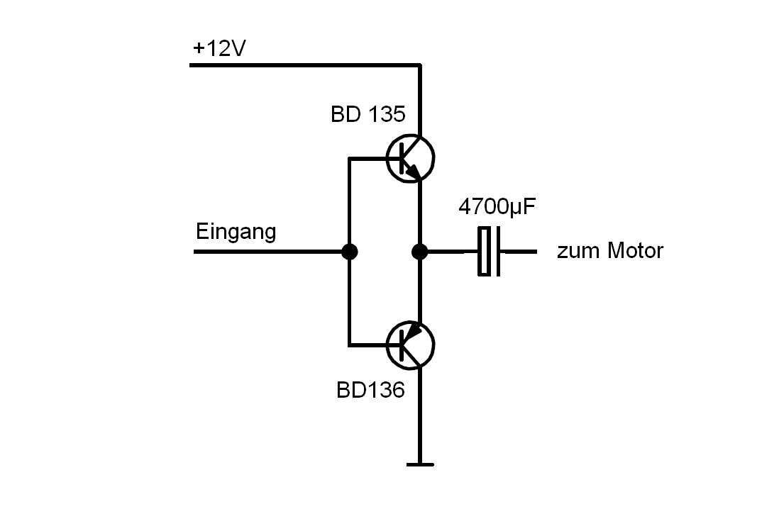

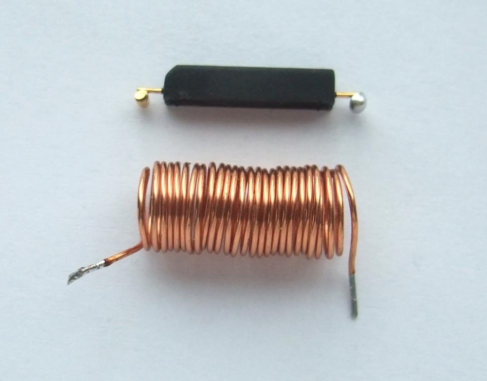

Wickel um Deinen Reedkontakt ca. 25 Windungen Kupferlackdraht und steuer
ihn im Bedarfsfall (per Knopfdruck am E-Bike-Lenker) mit einem 4 Hz
Rechteckgenerator an. Dann brauchst Du gar nicht mehr trampeln, wenn Du
willst.
Für die Spule reichen auch Nadelimpulse, deshalb steuerst Du mit dem
Rechteckgenerator den Treiber mit nachgeschaltetem Kondensator an. Als
Kapazität reichen statt 4700µF auch 220µF aus. Da wo -zum Motor- steht,
schließt Du die eine Seite der Spule an und die andere Seite wird an
Masse angeschlossen.
Als Strombegrenzung kann noch ein 10 Ohm Widerstand in Reihe zur Spule
geschaltet werden.
Vorteil: Die Schaltung kann vom E-Bike-Stromkreis galvanisch getrennt
betrieben werden.

So weit ich sehe, ist das eine ganz üble "Schaltung"...
Das geht genau so nicht, wie sich mein Bankkonto automatisch auflädt...
Wieso jeder 2. Impuls?
Was ist das für eine ominöse Steuerung?

Da erscheint mir die Lösung mit den vorgegaukelten Impulsen mit einer
Magnetspule am Reedkontakt noch am sinnvollsten, dann fährst Du zwar
nicht schneller als die vorgeschriebenen 25 km/h, brauchst aber
wenigstens nicht mehr dabei zu trampeln.
