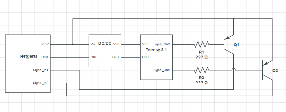

Ich bin an einem kleinen Projekt dran und scheitere nun an der Auswahl
des Transistors. Hoffe ihr könnt mir hier ein wenig auf die Sprünge
helfen.
PROJEKT:
Mit einem Teensy 3.1 Board wird ein zweikanaliger Drehgeber simuliert.
Dabei liegt die maximale Schaltfrequenz bei ca. 2000Hz pro Kanal. Die
Frequenz ist aber variabel zwischen 1Hz - 2000Hz. Die Signale sollen
dann wieder an eine Testanlage zurückgeführt werden.
DATEN:
- Speisung 15VDC
- Teensy wird per DC/DC Converter mit 5V gespiesen
- Ausgangsspannung I/O Teensy 3.3V
- Eingang Drehzahlgebersignal der Testanlage = +15V
PROBLEM:
Da die Testanlage ein Positives Gebersignal erwartet, nehme ich an, ich
brauche hierzu einen PNP Transistor. Das 3.3V Signal vom uC soll den
Transistor schalten und somit die 15V an die Testanlage durchschalten.
Da es sich original um ein Gebersignal geht, nehme ich an, die Ströme
des Signals werden sehr gering sein (So wie wenn es wieder auf einen uC
geführt würde).
Was für einen Transistor brauche ich nun hier?
Danke schon mal für eure konstruktiven Antworten!

2. Die Schaltung wird so nie funktionieren. Es können also weder Tipps
zu Bauelementen noch Dimensionierungshinweise gegeben werden.
Tipp: Zeichne den Stromkreis des Basisstromes der Transistoren farbig
nach!
So. Wenn du es jetzt nachgezeichnet hast, dann zeichne alle Spannungen
in den Stromkreis, einmal für LOW am Ausgang des Teensy und einmal für
HIGH.
Erstelle nach dem ohmschen Gesetz die Formeln für den Basisstrom des
Transistors.
Wann wird der Null, so daß der Transistor sperrt?
Dann wäre vielleicht ein Tipp hilfreich, wie es denn möglich wäre, die
Schaltung aufzubauen...
> nach!
Mache ich gerne. Gemäss Punkt 2 von dir bringt es aber sowieso nichts,
da es deiner Meinung nach nicht funktionieren würde.
