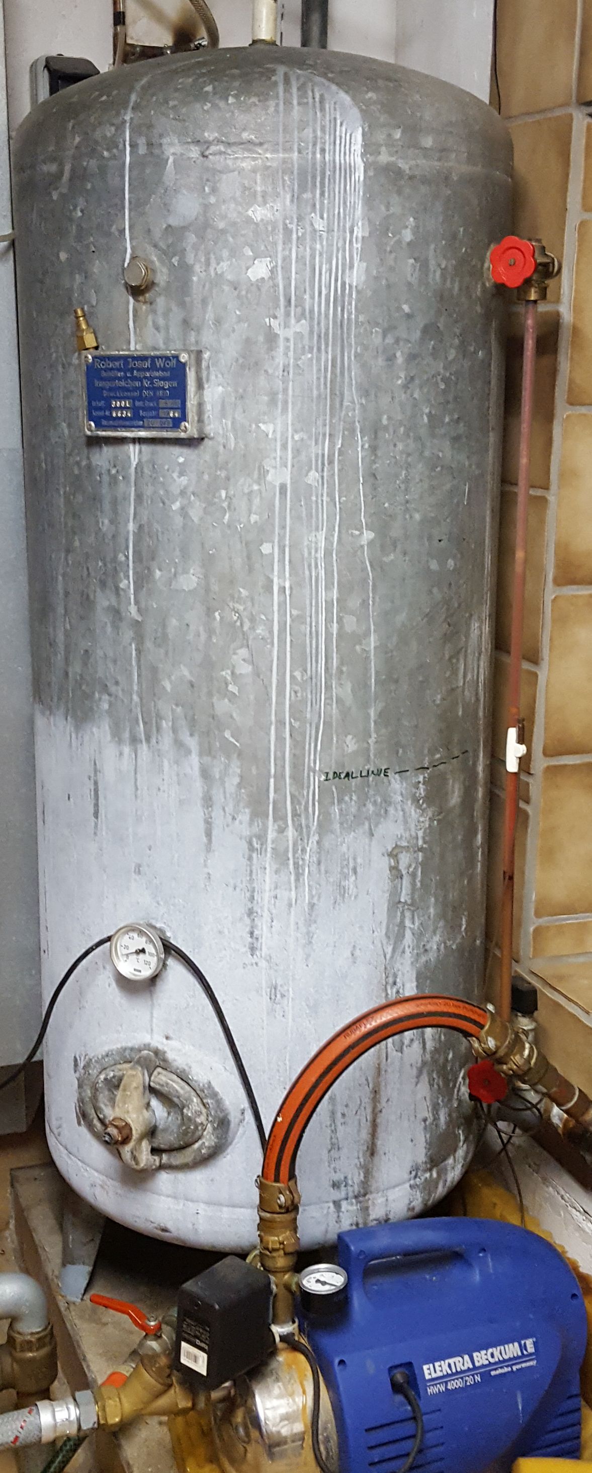

Ausgangssituation ist ein Druckbehälter mit Wasser (Hauswasserwerk)
entsprechend dem Foto. Er speichert Wasser in Höhe der aufgemalten
"Ideallinie" bei 3 bar Druck (Luftpolster über dem Wasser). Ich habe
sogar einen Drucksensor am Wasseranschluss verfügbar. Das Tückische ist
nur, dass die Luft bzw. der Sauerstoff sich im Wasser lösen und damit
das Luftvolumen kontinuierlich abnimmt. Die Pumpe füllt immer wieder das
Wasser auf bis zum Druck von 3 bar, womit die Grenzlinie Luft/Wasser
kontinuierlich steigt. Damit wird die nutzbare Menge gespeicherten
Wassers immer geringer.
Oben am Behälter pumpe ich von Zeit zu Zeit mit einem Kompressor Luft
rein und stelle damit die "alten Verhältnisse" wieder her. Um dafür
einen Alarm zu bekommen, müsste ich noch den Wasserstand im Behälter
gemessen bekommen. Im Minimum genügen würde ein binäres Signal
"Ideallinie über-/unterschritten".
Das habe ich auch schon mal am externen Schaurohr rechts mit einem am
weißen Plastikschieber befindlichen Reedkontakt probiert. Im engen
Schaurohr ist ein selbstgebastelter Schwimmer aus einem leichten
Kunststoff mit aufgeklebtem kleinen Magneten. Langzeit-Nachteil: Magnet
rostet dahin und Schwimmer klemmt manchmal (schwimmt damit nicht mehr).
Intern in den Behälter etwas einbringen könnte man gut über die
Verschlussschraube über dem Typenschild. Jedoch stelle ich mir wegen der
Druckdichtigkeit Kabeldurchführungen sehr problematisch vor.
Wer hat noch eine (bessere) Idee?

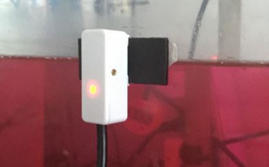

von Schreiber (Gast)
Ein korrosionsfest umhüllter Magnet als Schwimmer?
Einen kapazipiven Sensor außen am Schauglas?!

von Prickelpit (Gast)
Erst einmal eine soziale Bemerkung: Ich hätte nie gedacht, dass sich so
viele und so gute Bemerkungen (10 Stück plus 1 Hinweis/Ratschlag) in so
kurzer Zeit ergeben - exzellentes Brainstorming und Teamarbeit!
Hier eine Auflistung der Ideen und dann mein Kommentar dazu. Wenn jemand
noch etwas dazu bemerken möchte, bitte den Kennbuchstaben nutzen:
A. Gewichtssensoren
B. Ultraschall-Entfernungsmessung /-Sensor
C. Druckdosen aus Waschmaschine
D. Schwimmerschalter
E. Korrosionsfester Magnet am Schwimmer
F. Kapazitiver Sensor am Schauglas
G. Luftvolumen über Druckanstiegsgeschw. berechnen
H. Druckdifferenzmessung Boden-Luftpolster
I. Schnüffelventil
J. Luftwart
K. Elektrode(nrelais)
Z. Undichtigkeiten
Hier nun meine Kommentare und eine Sortierung aus meiner Sicht. Ich
bevorzuge als pensionierter Elektrobastler und Softwerker dennoch die
einfachen und kostengünstigen Lösungen. Beste Punkte zuletzt:
Z. Undichtigkeiten
Stimme ich im Prinzip zu. Das "Kunststoffrohr" ist aber ein weiß
lackiertes Stahlrohr und die Dichtungen zum Schaurohr sind relativ neu.
Meine Beobachtung stützt den Input von joergk: Im Sommer mit
Gartenbetrieb und relativ vielem Pumpen schrumpft das Luftpolster
wesentlich schneller als wie im beschaulichen Winterbetrieb. Daher
möchte ich mich der Tatsache stellen und eine Lösung für den
Alarm/Nachfüllen der Luft haben wollen, statt den Effekt zu mindern
(aber nie zu beseitigen).
Problem hier ist der geringe innere Durchmesser des Schaurohrs und damit
die Dicke des Schwimmers/Magneten. Ich hatte erst einen Hohlkörper als
Schwimmer, der aber mind. 20cm lang sein musste, um das Gewicht des
Magneten zu kompensieren. Dann ein besonders leichter Schaumstoff als
Schwimmer. Beide sind aber lang und bleiben oft hängen, da sich das
Schaurohr auch mit der Zeit durch Eisenschwamm zusetzt (stark
eisenhaltiges Grundwasser). Würde man den Magneten umhüllen, müsste er
noch dünner und damit länger werden.
Hatte ich bisher auch im Visier. Einfach und gut, aber noch nichts
wirklich installierbares gefunden. Das Problem ist die
Einbringung/Befestigung im Druckbehälter. Kennt jemand einen passenden
Artikel, den man z.B. anstatt des Blindstopfens über dem Typenschild
einsetzen könnte und der dann bis zur Ideallinie herunter reicht?
"Schreiber" - klingt gut, aber kennst du auch einen solchen Sensor für
diesen Zweck bzw. für die Montage am Schaurohr? Was wäre der
"Systempreis" inkl. Sensorverstärker?
Vorläufiges Resümee: Das physikalische Prinzip ist oft leicht gefunden.
Der wahre Wert einer Lösung ist die (mechanische) Montage / Machbarkeit
in Relation zu geringsten Kosten (leider). Alle Lösungen mit Verwendung
des Schauglases haben den Charme, dass sie "beobachtbar" und
"editierbar" sind.  Im Kessel selbst ginge etwas, wenn man eine
druckfeste einschraubbare Kabeldurchführung für mind. 2 Leiter hätte.
Also, bitte nochmals "nachlegen" und schon mal ein herzliches Danke!

Kann man vorher nicht mal ein wenig putzen? Das ist ja ein Saustall...
Wenns billig (10-20€) soll:
Kann man mit etwas Hühnerfutter auf einem Stück Lochraster basteln.
Auswertung kann man mit einem Arduino machen
Alternativ gibts auch fertige Füllstandsmesser im Industriebedarf zu
Industriepreisen(SEHR TEUER):
https://www.vega.com/de-DE/Produkte/Produktkatalog/F%C3%BCllstand/Kapazitiv/VEGACAL-63

Elektrodendurchführungen bastelt man aus etwas Kunststoffrohr und
einigen Fittingen.
Wenn man sich nicht ganz blöd anstellt, ist das druckdicht.

1m Wassersaeule sind rund 9800Pa, die kann man mit z.B.
https://www.reichelt.de/Sensorik-SMD-bedrahtet-/MPX-5010DP/3/index.html?ACTION=3&GROUPID=8097&ARTICLE=82338&OFFSET=16&;
recht preiswert messen.
gjkjcvjvj
von Jörg K. (joergk)
gjkjcvjvj schrieb:
> Prickelpit schrieb:
>> Blindstopfen über dem Typenschild einbringen. Bedenken hätte ich hier,
>> dass es theorhetisch geht, aber praktisch die Unterschiede nicht für
>> kleines Geld zu messen sind. gjkjcvjvj, kannst du die Machbarkeit näher
>> berechnen?
> gjkjcvjvj
Klingt auch gut, allerdings habe ich keine Angabe zum zulässigen
Absolutdruck gefunden, denn der Sensor wird ja mit dem maximalen
Kesseldruck beaufschlagt. Die Angabe auf Seite 4 des Datenblattes
(maximum Pressure) kann man als maximalen Differenzdruck zwischen den
Ports oder als maximalen Druck gegenüber der Atmosphäre verstehen, oder?
Dann währen 40kPa entsprechend 0,4bar zu wenig. Hier sind Drücke von
5bar zu erwarten.
Jörg
von gjkjcvjvj (Gast)
So tiefgreifend hab ich das DB jetzt nicht gelesen, das kann ich aber
gern (gegen Honorar) fuer Dich tun.
gjkjcvjvj

Als Idee: Vielleicht könnte eine Ultraschallmessung von außen, ähnlich
der günstigen Gasflaschensensoren funktionieren?
https://www.elv.at/gaslock-gaslevel-classic-fuellstandsanzeiger-fuer-gasflaschen.html
von Optiker (Gast)
Als weitere Idee:
Optische Messung, aka Lichtschranke, am Schaurohr mit
lichtundurchlässigem Schwimmer, einmal pro Tag. Dürfte mit Bordmitteln
leicht und preiswert herzustellen sein.

Ich könnte mir vorstellen, wie schon weiter oben erwähnt wurde, eine
Lichtschranke einzusetzen, eine Reflexlichtschranke würde einen
Flansch benötigen mit Innengewinde je nach Größe...
Also ein Loch in den Tank in entsprechender Höhe bohren, einen
Gewindeflansch anschweißen und die Lichtschranke einschrauben...
z.B.:
https://www.googleadservices.com/pagead/aclk?sa=L&ai=DChcSEwjB-YiK86zUAhWPFtMKHZeSA1MYABAAGgJ3Yg&ohost=www.google.at&cid=CAASE-RoH1usHq0V67J1Zl897mtn0eA&sig=AOD64_2BaYXXe4c_kagIVDA0xyT6w1J4PQ&q=&ved=0ahUKEwjx8ISK86zUAhVLcRQKHRCoAgwQ0QwIOg&adurl=
von Wolfgang (Gast)
> Lichtschranke einzusetzen, ...
Und die soll was genau auswerten?
Zeichne mal eine Skizze (Strahlengang, Reflektor) mit/ohne Wasser.
von Mani W. (e-doc)
Wolfgang schrieb:
Gut!
Liegt der Füllstand unterhalb der Reflexlichschranke, so leuchtet sie
in die Luft des Tanks...
Steigt das Wasser bis zur Lichtschranke, sollte das Wasser reflektieren
und die Reflex-Lichtschranke ansprechen...
Diese Lichtschranken können auch eine Reichweiteneinstellung, je nach
Typ, also wäre es mal leicht, das auszutesten in einem dunklen
Kunststoffbehälter...
Dazu braucht es keine Skizze, sondern nur austesten, ob es funktioniert,
dann können wir weiter darüber diskutieren...
von Wolfgang (Gast)
So, so. Hast du schon mal in klares Wasser rein geguckt?
Das kannst du einfach rechnen. Auf Grund des unterschiedlichen
Brechnungsindex bekommst du bei senkrechtem Durchgang an einer
Grenzfläche Glas-Luft (n1:n2 etwa 1.45) eine Reflektion von knapp 3.5%,
an einer Grenzfläche Glas-Wasser (n1:n2 etwa 1.09) mit 0.2% deutlich
weniger.
https://de.wikipedia.org/wiki/Fresnelsche_Formeln#Senkrechter_Einfall
Rate mal, wann mehr Licht zum Empfänger der Lichtschranke zurück kommt.
von Mani W. (e-doc)
Gut, wenn es nicht ausgetestet wir, was schlägst Du vor?
von Wolfgang (Gast)
Wenn es unbedingt optisch sein soll: Anordnung mit schrägem Lichtstrahl,
bei dem die Neigung der innere Grenzfläche gegen den Strahl so gewählt
ist, dass der Auftreffwinkel bei Glas-Luft unterhalb des Grenzwinkels
der Totalreflektion liegt, bei Glas-Wasser oberhalb.
von Mani W. (e-doc)
Könntest Du ein Bild davon zeigen oder eine Zeichnung, würde mich
schon sehr interessieren...
von Wolfgang (Gast)
von Mani W. (e-doc)
Danke!
von Wolfgang (Gast)
Die Sensorköpfe gibt es auch fertig bei ebay von div. Anbietern, (z.B.
272280927976)
IMHO stellt die im verlinkten Thread benutzte Kegelform des Kopfes eher
einen Fertigunskompromiss dar, weil der optische Strahl dadurch nicht
nur zurückgelenkt wird.
Die Pyramidenform dagegen wirkt in Luft als Retroreflektor, d.h. das
Licht wird rückreflektiert, bei Wasser tritt es in das Wasser über (und
läuft sich im Reservoir tot).

Günstige und gute Lösung:
https://de.aliexpress.com/item/Free-Ship-Tube-Type-Non-contact-liquid-level-Sensor-Non-contact-liquid-level-Switch-Non-contact/32798261206.html?spm=a2g0x.10010108.1000023.9.4e0418eatsNH9e
Einfach ans Rohr klemmen, fertig. Für eine SmartHome Nutzung noch einen
ESP8266 dran, und schon kann man die Daten auch per WLan empfangen.
Roland
