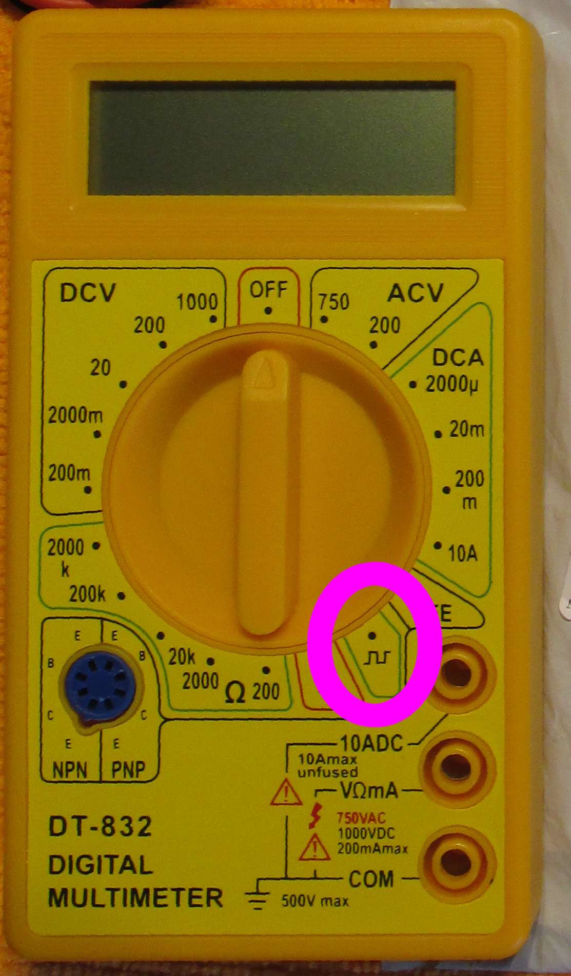

Hat jemand eine Idee, was die Schalterstellung mit der Rechteckkurve für
eine Funktion haben soll?
Ist wahrscheinlich die Nachbildung eines Frequenzzählers.

Nein, der ist daneben in der Stellung "Diode" - durch meine Umrahmung
verdeckt.

Das ist ein Generator für 50Hz Rechteck mit 5 V Amplitude.

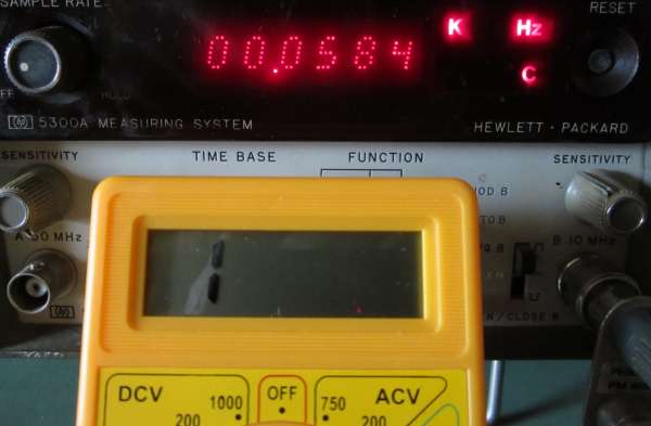

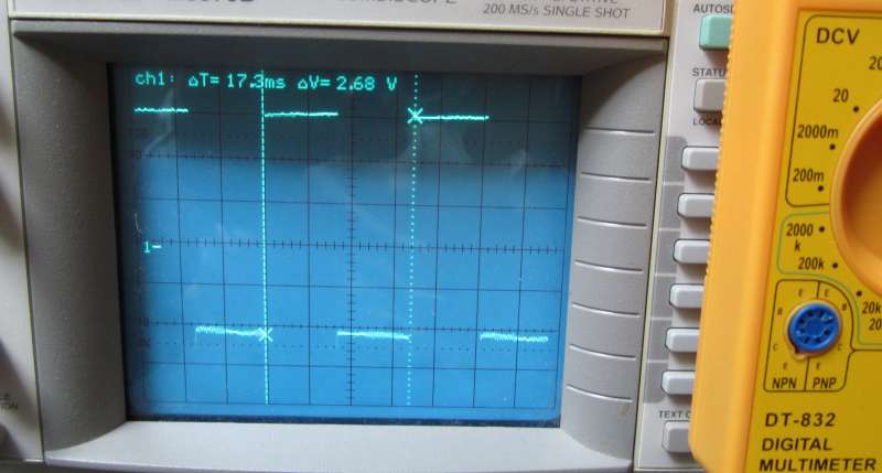

Ja, da ist tatsächlich ein Rechteckgenerator drin, für was auch immer
der gut sein soll. Liefert 58Hz / 2,7V und ist schief gegen Null

"Schief" eher weniger gut, aber über einen kleinen Kondensator
gekoppelt... als FG-Ersatz zum Durchklingeln von Schaltungen, die in dem
f-Bereich arbeiten.
2,5V sind doch grade genug, um fast in jedem Fall zwei BE-Spannungen zu
schaffen. Gleichrichten und verdoppeln ginge auch mit wenig Aufwand.
Wie hoch ist denn die Ausgangsimpedanz? Viel wird sicher nicht dahinter
sein.
Speist man in (zu) niederohmige Punkte ein, sinkt die V[out] evtl. noch
(zu) weit ab. Einerseits flexibler (andererseits auch nicht).
Aber Anwendungen dürfte es schon geben.
