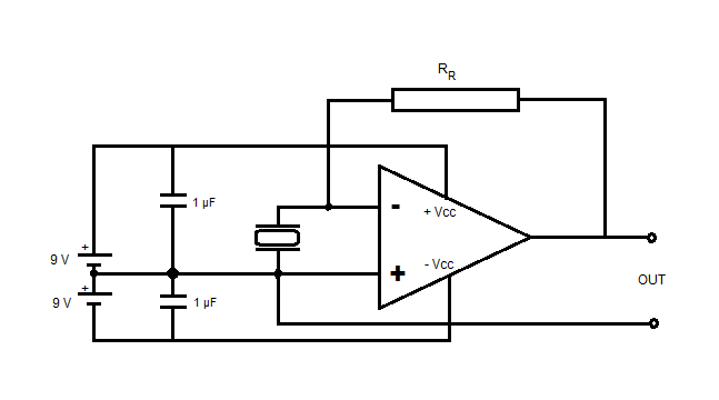

in meinem neusten Projekt wird ein Stimmgabelquarz durch Schallwellen
von außen angeregt. Diese will ich nun per OPV verstärken.
Nach meinen Berechnungen ( Schall-Druck-> mechanische Spannung ->
elektrische Spannung) sollten die Schallwellen piezoelektrische Signale
von ca. 10 nV erzeugen - mit Resonanzerhöhung (Q = 10000) könnten es
sogar 0.1 mV werden.
Nun die Frage: Brauche ich einen Transimpedanzwandler oder einen
normalen Verstärker? Schließlich hat der Quarz ja einen Innenwiderstand
(30 kOhm bei Resonanz), sodass die Spannung intern abfließen könnte.
Zusätzlich muss das Ganze super rauscharm sein, da ich Schall weit unter
der Hörschwelle detektieren möchte.
Vielleicht kann hier jemand mein Problem verstehen.
Beste Grüße
Alexander
von Mark S. (voltwide)
Ein Transimpedanzverstärker stellt einen eingangsseitigen Kurzschluss
dar, und würde damit Deinen Piezo bedämpfen. Würde ich also nicht
empfehlen.
Für 30kOhm Impedanz wären imho Operationsverstärker mit FET-Eingang
optimal, z.B. OPA134 von TI.

An die Bedämpfung habe ich noch nicht gedacht. Ich werde mir den
empfohlenen OPV einmal ansehen.
Ich frage mich halt generell, ob man einen schwingenden Quarz als
Spannungs- oder Stromquelle ansehen sollte. Dies beeinflusst ja die Wahl
meiner Schaltung.
Im Anhang habe ich einmal meine bisherige Beschaltung skizziert. Ich
sollte also einen weiteren Widerstand vor den inv.Eingang setzen?
von Alexander E. (Gast)
Der OPV ist übrigens der LT 1037, da rauscharm und nicht so teuer wie LT
1028.
von Hp M. (nachtmix)
Als Serienschwingkreis mit einer Induktivität im kH-Bereich und einer
Kapazität im fF-Bereich. Den ESR hast du ja schon mit 30kOhm bestimmt.
Parallel zu diesem Serienschwingkreis liegt die Kapazität der Anschlüsse
und der Schaltung, wenige pF.
von Christian L. (cyan)
> 1028.
Wieso sollte ein LT1028 bei einer Quellimpedanz rauscharm sein? Er wird
eher sehr stark rauschen. Nur weil im DB drin steht, dass ein OPV
rauscharm ist, heißt das noch lange nicht, dass er es auch bei allen
Quellimpedanzen ist. Du musst das passende Verhältnis von Strom- und
Spannungsrauschen für deine Quellimpedanz finden.
Ein guter Ausgangspunkt sind z.B. folgende Übersichten:
http://cds.linear.com/docs/en/design-note/dn140f.pdf
http://www.analog.com/media/en/technical-documentation/application-notes/AN-940.pdf
Erst einmal vielen Dank für die Antworten.
@Hp M.
Dies ist mir bewusst und ich habe aus dem Datenblatt auch alle Parameter
des Ersatzschaltbildes.
@Christian L.
Vielen Dank für die Artikel! Ich werde dort den passenden OPV suchen.
Jedoch klärt dies noch nicht die Frage, ob ich nun einen
Transimpedanzwandler oder einen Spannungsverstärker brauche. Schließlich
ließe sich sowohl sagen, dass an den Elektroden eine Spannung anliegt,
als auch, dass durch die Schwingung ein Wechselstrom erzeugt wird.
von Peter R. (pnu)
Meine Meinung:
Der Quarz stellt einen extrem schmalbandigen Schwingkreis bzw. Bandpass
dar. Insoweit dürfte der Signal-Rauschabstand sensationell sein.
Für die optimale Übergabe des Signals wäre eine Leistungsanpassung des
Verstärkereingangs an den Quellwiderstand der Signalquelle das Beste.
Dann würde aber die Güte des Schwingkreises nur halb so hoch. Also
sollte man zwischen Leistungs- und Spannungsanpassung bleiben, da ja in
den folgenden Stufen eine Spannungsverstärkung üblich ist.
Hier ist der Quellwiderstand der bei Serienresonanz bestehende
Wirkwiderstand, der hier mit 30kOhm schon angegeben ist.
Da wäre ein J-FET als Eingangsstufe richtig. MOS-FETs leiden bei
niedrigen Frequenzen unter Schrot-oder Funkelrauschen dürften also
schlechter sein.
Bipolare Transistoren haben bei vernünftigem Arbeitspunkt wohl zu
niedrigen Eingangswiderstand.
Das schmalbandige Nutzsignal müsste aber, zumindest in der Eingangsstufe
auch durch einen schmalbandigen Verstärker verstärkt werden, sonst
überrauscht die Eingangsstufe schon das Signal. Erst wenn man dann aus
den nV oder µV heraus ist, kann man breitbandiger werden.
