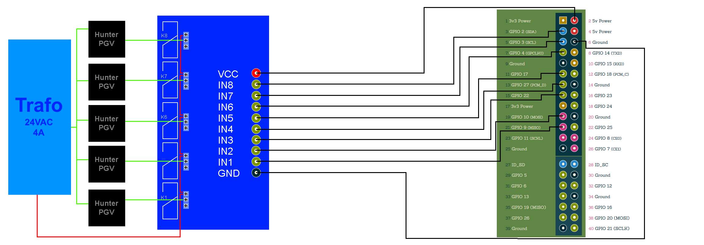

ich hatte hier vor längerem schon mal gepostet, bin aber leider jetzt
erst dazu gekommen, meinen Raspi 3 neu zu bespielen, das Relais
anzuschließen und über die GPIOs mit einem einfachen Python-Skript
anzusprechen. Das ganze soll am Ende eine automatisierte
Gartenbewässerung werden...
Ich würde nun gerne die Bedingungen schaffen, dass ich meine
Magnetventile über das Relais schalten kann, bräuchte dafür für mein
Verständnis aber ein zusätzliches Netzteil bzw. eine zusätzliche
Stromversorgung (laut Spezifikation benötigen die Ventile 24VAC (350 -
370 mA; siehe https://www.hunterindustries.com/de/product/ventile/pgv).
Wie ich das letztendlich genau umsetzen kann (mit welchen Komponenten)
und auch, wie genau ich die Ventile an das Relais anschließen muss, ist
mir nicht ganz so klar.
Ich habe euch mal versucht meine bisherige Schaltung und inkl. Ventilen
(die so noch nicht an dem Relais hängen) aufgemalt. Ich hoffe, ihr könnt
etwas damit anfangen.
Könntet ihr mir bitte helfen, indem ihr mir schreibt, ob ich den
Ventilanschluss (die zwei grünen Striche jeder Hunter PGV zum Relais
sollen die Kabel darstellen) am Relais richtig eingezeichnet habe und
wie ich nun den Ventilen den richtigen Haltestrom zur Verfügung stellen
kann?
Vom Gefühl hätte ich gesagt, ich benötige so eine zusätzliche Platine:
https://de.aliexpress.com/item/2PCS-micro-USB-Interface-power-switch-interface-Bread-Board-5V-power-supply-module-exploitation-Board/32712644512.html?spm=2114.47010308.4.20.NTUwhR,
aber die liefert ja nur 5 V?!
Vielen Dank und viele Grüße,
Dirk

von hinz (Gast)

Die Ventile brauchen Wechselspannung von 24V und jeweils 370mA.
Die Relais die du zur Ventilansteuerung verwenden willst sind DC-Relays,
da bietet sich 5..24V DC an.
Entsprechende "Treiber" die die Relays schalten können wurden ja schon
genannt.
Spannungen:
24 V Wechselspannung für die Ventile
5.. 24 V Gleichspannung für die Relays
5V Gleichspannung für den Arduino
 Kurt

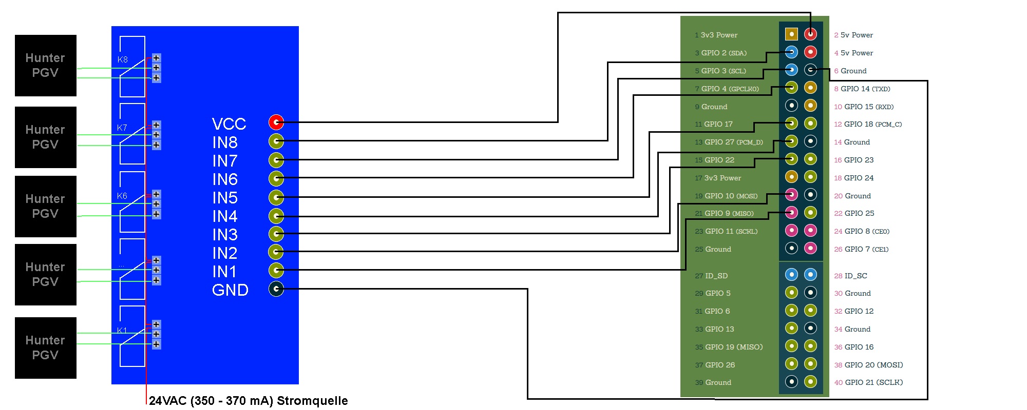

Die Gleichspannung fürs Schalten des Relais bekomme ich ja von meinem
Raspberry Pi. D.h., ich brauche nun noch die Wechselspannung. Oder heißt
das, dass ich an die Stelle, an die ich die Spannung für die Ventile ins
Relais "einspeise" Gleichspannung brauche und nach dem Durchschalten
muss es dann zwischen Relais und Ventil ein Spannungswandler hängen, der
es von Gleich- in Wechselspannung wandelt?
Lothar M. schrieb:
> Und damit nicht alle Fragen nochmal gestellt werden:
> Das war im Beitrag "Relais zur Steuerung von Magnetventilen"
Genau, danke.
Was mir sehr helfen würde wäre, wenn mir jemand - gerne auch etwas
detailierter, schreiben könnte, wie man so etwas nun umsetzt, also die
Geschichte von Relais -> genug Spannung / Strom -> Ventile öffnen. Auch
unter dem Gesichtspunkt, dass das Relais mit Gleich-, die Ventile aber
mit Wechselstrom arbeiten.

von Hubert G. (hubertg)
Ganz klar ist mir dein Problem nicht.
Kannst du die Relais ansteuern? Ziehen sie wie gewünscht an?
Wenn ja, ist ja schon fast alles erledigt.
Du nimmst eine Leitung von den 24V~ und legst sie auf eine Seite des
Ventils und die zweite Leitung führst du über den gewünschten
Relaiskontakt auf die andere Seite des Ventils. Wenn jetzt das Relais
anzieht muss das Ventil schalten.

Darüber solltest Du Dir bei wenigen Metern keine Sorgen machen. Dein
Problem ist höchstens der Kabelwiderstand, und das bei AC und DC.

> Diese alibaba-Platine war nur symbolisch geemeint.
Wie du siehst, ist nicht einmal klar, welche Relais du verwendest, wie
viel Spannung sie benötigen und wie du das ganze miteinander verbunden
hast.
Sprich Klartext!
Zeige uns einen Plan von Deiner Schaltung, anstatt irgendein Bild aus
dem Internet zu klauen, dass du irgendwo gefunden hast.

Ich verwende dieses hier:
https://www.amazon.de/tinxi-Optokoppler-passend-Arduino-Raspberry/dp/B01C2IN2U2/
5V DC
Das "geklaute Bild" ist von mir. Ich habe mir lediglich den Aufbau des
Raspberry Pi und die Beschriftung aus dem INet gezogen. Den Rest habe
ich gemalt und der existiert auch so, mit Ausnahme der Pumpen (die
bisher nicht angeschlossen sind) und den roten Leitungen, die ebenfalls
noch nicht existieren...

Hier kurz zur Anpassung meines Aufbaus: Die Verbindung zwischen
Raspberry Pi und Relais habe ich ja schon. Fehlen tut aktuell noch der
Anschluss der Magnetventile.
Vom Traffo würde ich eine (im Schaubild die rote) Leitung an eine der
Relais-Schaltungen verbinden und dann die einzelnen Relais-Schaltungen
untereinander, so dass jedem Relais das angesteuert wird (den Stromkreis
schließt), der Strom zur Verfügung steht.
An den zweiten Anschluss der Schaltung würde ich eines der beiden
Magnetventilkabel (welches ist egal?!) hängen.
Das zweite Kabel des Magnetventils würde ich an den Trafo anschließen.
Ich meine, ich habe das Prinzip jetzt in der Theorie verstanden. Wollte
ich ein Ventil permanent offen halten, dann würde ich die beiden Kabel
des Magnetventils an den Trafo anschließen, so dass permanent ein
geschlossener Stromkreis vorhanden ist. Ich will jetzt aber ja nur zu
gewissen Zeitpunkten (gesteuert vom Skript auf dem Rapsi) die Ventile
öffnen. Deshalb muss ich den Stromkreis durch das Relais unterbrechen
und schließen, sobald es das Skript eine der Schaltungen anspricht.
Was mir noch nicht so ganz klar ist (ich würde mir das Relais ja direkt
bestellen, aber befürchte, dass mir dann vielleicht doch noch Teile
fehlen, weshalb ich nachfrage): Wieviele "Eingänge" hat denn ein Trafo?
Ein Kabel geht ja, wie ich geschrieben habe, ans Relais vom "Ausgang"
aus, und je ein Kabel der Magnetventile in den "Eingang" des Trafos.
Benötige ich dann einen mit 8 "Eingängen" oder werden die alle in einem
"Eingang" gebündelt?
Dirk
von hinz (Gast)
Wenn die Klemmen auf der Relaisplatine zu klein sind, dann geht das
natürlich auch sternförmig.
Richtig.
Richtig.

von Dirk M. (Firma: Herr) (mean)
Homo Habilis schrieb:
> Anscheinend hattest Du noch nie damit zu tun?
> Und weißt praktisch bei keiner Sache, was Du
> verwenden darfst, kannst, sollst?
Im Grunde, ja. Ich hatte Elektrotechnik während meiner Ausbildung als
Fachinformatiker - Anwendungsentwicklung, allerdings nur an der
Berufsschule (Widerstände, Transistoten,... löten, Schaltungen bauen,...
wobei das nie meine Welt war, da ich auch den praktischen Nutzen für
mich nicht gesehen habe) und im Informatik-Studium hatte ich in der Form
dann gar nichts mehr damit zu tun. Sorry.
> Dirk M. schrieb:
>> -> Gibt es die Trafos auch schon mit entsprechend
>> (dimensioniertem) Netzteil?
> Wofür brauchst / willst Du ein Netzteil?
> Der Trafo macht aus der Netzspannung 230-240VAC durch
> herunter-transformieren der Spannung 24VAC.
Die 230-240VAC kommen ja nicht vom Relais oder dem Raspberry Pi?! Wenn
ich das Relais und den Raspi weglasse und nur den Trafo und das
Magnetventil hätte, weil ich (warum auch immer) das Magnetventil
permanent offen halten wollte. Dann müsste ich doch irgendwo eine
Strom-/Spannungsquelle haben?! Dafür würde ich davon ausgehen, dass ich
ein "Netzteil" (Kabel, das in die Steckdose per Stecker gesteckt wird
und mit dem anderen Ende in den Trafo). Irgendwoher benötige ich doch
für mein Konstrukt jetzt ebenfalls die 230-240VAC - über den Raspi
kommen 5V DC ans Relais, aber keine 230-240VAC an den Trafo?!
> [Daß man es an der Netz-Steckdose mit Netzspannung "zu tun hat",
> ist für halbwegs logisch denkende Menschen keine wirklich
> aufschlußreiche Aussage - da in jeder Hinsicht klar.
> Und sekundär, bei den 24VAC, ist es eben keine ...
> Netzspannung (...nung. ...nung. ...nung.) mehr.]
Das war mir schon (vermeintlich) klar. Wenn die Spannung über den Trafo
runtergeregelt wird auf 24VAC ist es nicht mehr die volle Netzspannung.
Mir war aber auch (vermeintlich) klar, was er damit sagen wollte:
Achtung, du bist weg von den 5 V des Raspbi und kannst dir die Finger
verbrennen.
> Oder meintest Du schlicht:
> "Gibt es (irgendwo) ein für mich passendes (Zusatz-)
> Netzteil mit den richtigen Spannungen und Strömen,
> dieich sonst noch so benötige - am besten noch genau
> richtig dimensioniert?"
Genau. Wie gesagt, ein "Netzteil" oder Netzstecker (vielleicht ist der
Begriff auch falsch verwendet - im Laien deutsch denke ich mal, ist das
gebräuchlich?!), der den Trafo mit der nötigen Spannung versorgt, die er
dann runterregeln kann.
Wenn immer noch nicht klar ist, was ich meine, kann ich gerne auch meine
Skizze nochmal anpassen.
Sorry für meine Unwissenheit (ist mir wirklich schon unangenehm und umso
froher bin ich, dass ihr euch die Zeit nehmt).
Viele Grüße,
Dirk
