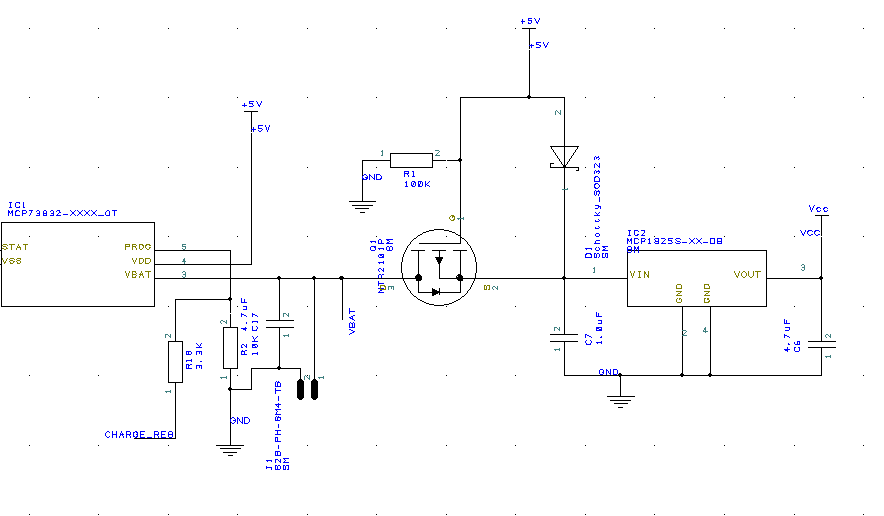

Guten Abend,
die Versorgung meiner Platine (Microcontroller Schaltung, GPS, etc., bis
zu 2A kurzzeitig), besteht aus zwei Komponenten.
1.) 12V-24V Versorgung mit anschließendem Step-Down
2.) Akku falls die 12V-24V nicht anliegen
Da: 2. Spannung immer kleiner als 1. Spannung könnte ich zwei Dioden in
Serie zu den beiden Versorgern schalten und beide Kathoden verbinden.
Somit liegt, wie gewollt, immer die höchste Spannung an:
|             |          A       K
|   12V-24V   | +--------+(Diode)+---+
                                     +-------+  Step-Down - 3V3  +--------+ Verbraucher |
|             |          A       K   |       +-------------------+        +-------------+
|  8.4V LIPO  | +--------+(Diode)+---+
Nur habe ich immer den Spannungsabfall einer Diode, was bei 2A und 0.7V
nicht wenig Energie ist die unnötig verheizt wird.
Gibt es eine Möglichkeit die Versorgung (nahezu) Verlustfrei zu
schalten?
Wünsche Euch ein schönes Wochenende,
Sebastian

Gast #5030617
Timmo H. schrieb:
> Wie im Anhang
Das schaltet auf Batterie, wenn die 5V fehlen. Das ist nicht das, was
der TO will, sollte aber statisch funktionieren - es ist nicht sehr
wahrscheinlich, dass statt 5V eine niedrigere Spannung anliegt.
Allerdings sollte man den Übergang prüfen, wenn 5V ausfällt und die
Spannung langsam absinkt, ob dann rechtzeitig auf Batterie geschaltet
wird.
Ein präziser Vergleich der beiden Spannungen wäre schon besser, aber ob
sich das wegen der 0,4V einer Schottky-Diode lohnt? Je mehr Bauteile,
desto mehr Ausfälle.
