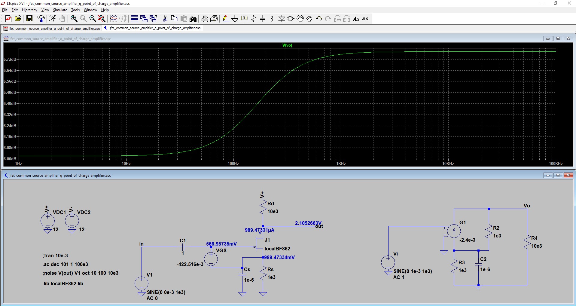

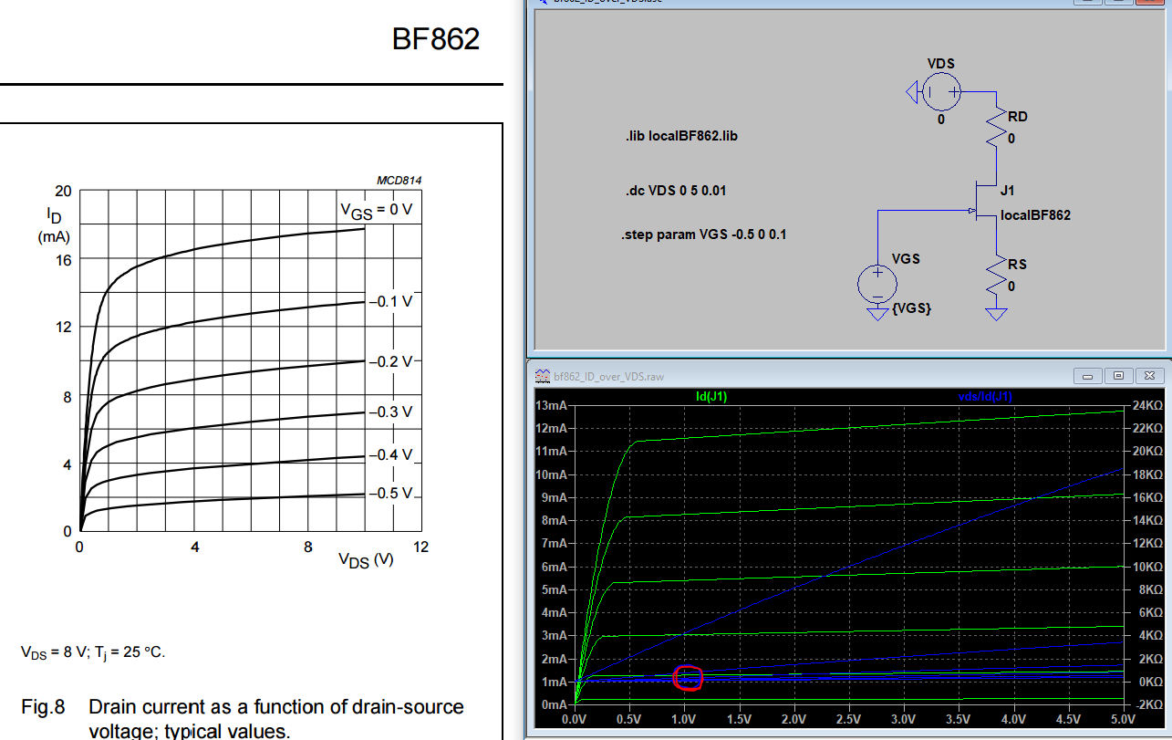

ich würde gerne die Spannungsverstärkung des Transistorverstärkers, der
in einen Transimpedanzverstärker eingebunden ist (bild1), ermitteln (die
Schaltung selbst ist abgekupfert aus
http://cds.linear.com/docs/en/design-note/dn308f.pdf).
Direkt in der Beschaltung des Transimpedanzverstärkers kann ich die
Verstärkung aufgrund der sich ergebenen virtuellen Masse am Gate des
JFET nicht bestimmen. Deshalb bin ich wie folgt vorgegangen:

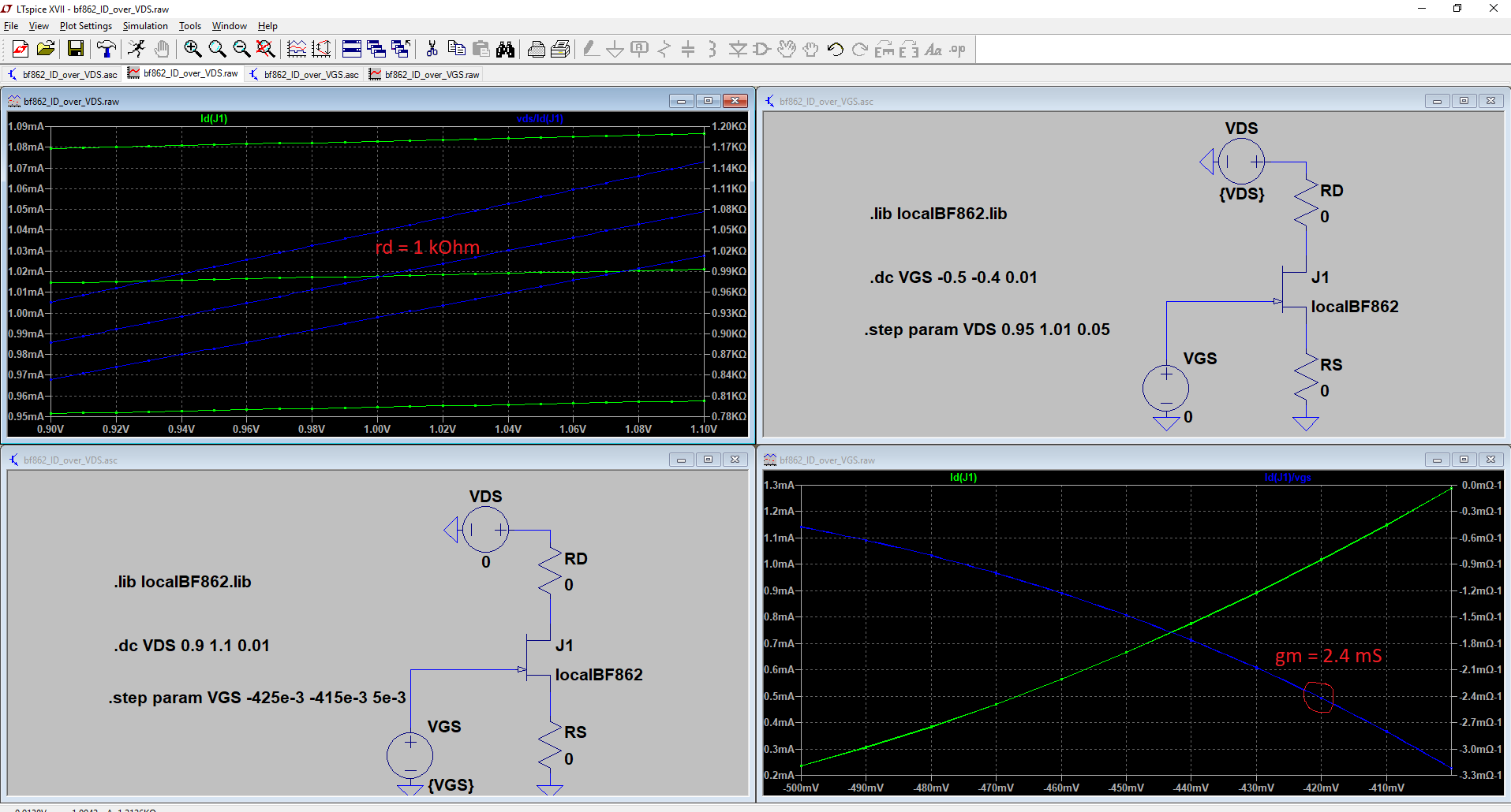

Zuersteinmal habe ich die Kennlinien des verwendeten BF862 in LTspice
aufgenommen (bild2), aus denen sich im Arbeitspunkt für VDS = 1 V und
VGS = -420 mV eine Transkonduktanz von gm = 2.4 mS und ein
Ausgangswiderstand von rd = 1 kOhm ergeben. Diese Werte decken sich auch
mit dem Datenblatt.

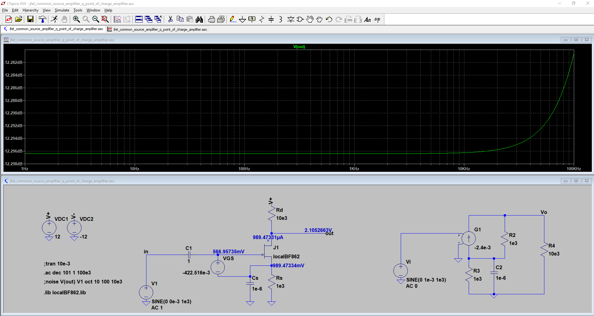

Dann habe ich den Transistorverstärker separat aufgebaut (bild3) und den
Arbeitspunkt identisch eingestellt. Seltsamerweise ergibt sich daraus
eine "Verstärkung" von nur etwa -12 dB.

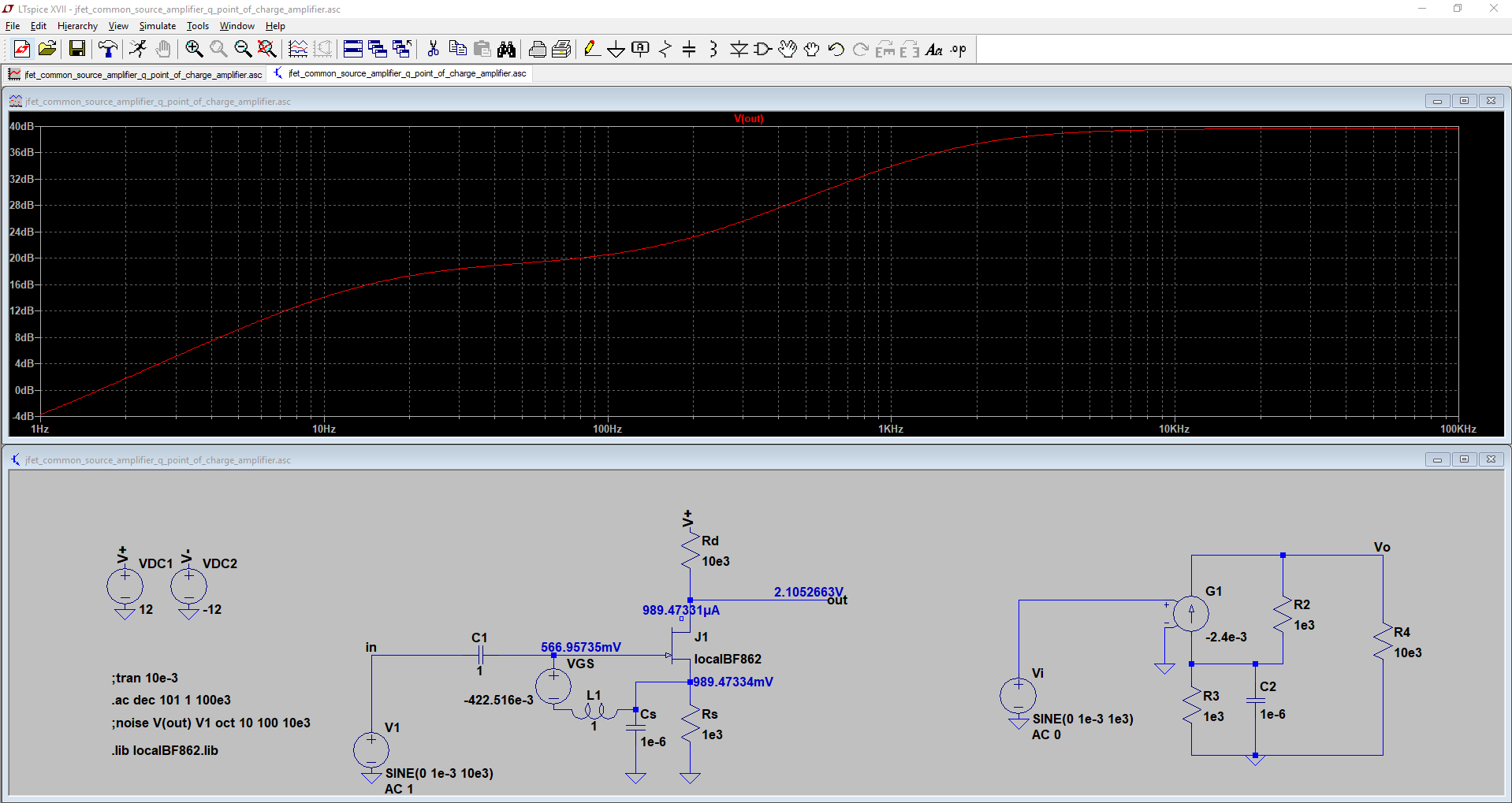

Lege ich jedoch das Ersatzschaltbild mit einer spannungsgesteuerten
Stromquelle mit der Transkonduktanz von gm = 2.4 mS und dem
Ausgangswiderstand rd = 1 kOhm zugrunde (bild4) ergibt sich eine
Spannungsverstärkung von etwa 6 dB (bild4), was schon sinnvoller
erscheint.
Hat jemand eine Idee, warum der separat aufgebaute Verstärker nicht
verstärkt bzw. wo mein Fehler ist?
Ich danke euch für eure Hilfe und Ideen!
Klaus
von ArnoR (Gast)
Klaus schrieb:
> wo mein Fehler ist?
Die Spannungsquelle VGS macht einen Kurzschluss zwischen Gate und
Source.
von Schaltplanleser (Gast)
Die zusätzliche Spanungsquelle am Gate macht dir deinen
Eingangswiderstand für Wechselspannungen sehr klein.
Zu "Biasen" genügt ein hochohmiger Widerstand am Gate nach Masse.

von Klaus (Gast)
> Source.
Ah, stimmt...
Habe da nun eine große Induktivität reingesetzt, dass die
Eingangsspannung am Gate bleibt und nicht gegen Masse kurzgeschlossen
wird. Dann verstärkt der Verstärker auch. Allerdings ist die Verstärkung
nun wesentlich größer, als die des Ersatzschaltbildes. Ich würde beides
gerne miteinander in Einklang bringen...

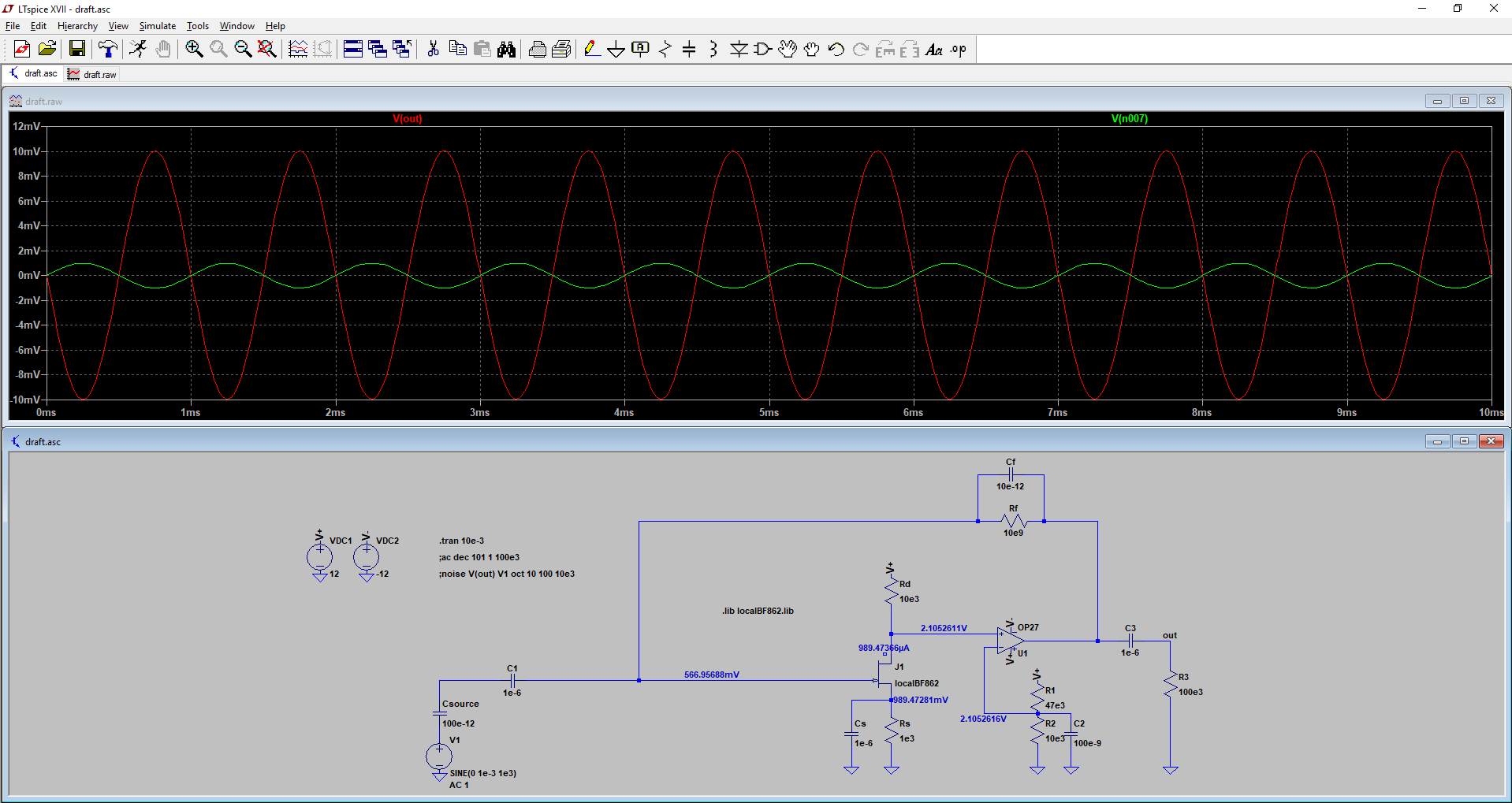

In der Praxis will ich die Schaltung gar nicht in dieser Form aufbauen.
Aufgebaut habe ich die Schaltung nach bild1. Die funktioniert auch, aber
ich möchte noch einige Berechnungen an der Schaltung anstellen, wofür
ich separat die Verstärkungen der beiden Verstärker benötige. Die
open-loop-Verstärkung kann ich aus dem Datenblatt des OP27 nehmen. Mir
fehlt nur die Verstärkung der Sourceschaltung... da habe ich gedacht,
das einfachste wäre es, wenn ich das in LTspice ermittele. Nur leider
unterscheiden sich eben die Ergebnisse zwischen Ersatzschaltbild und dem
"richtigen" Verstärker. Dass der Arbeitspunkt in der Praxis anders
eingestellt wird ist klar, ich wollte nur in der Simulation gleiche
Verhältnisse wie in dem Transimpedanzverstärker herstellen.

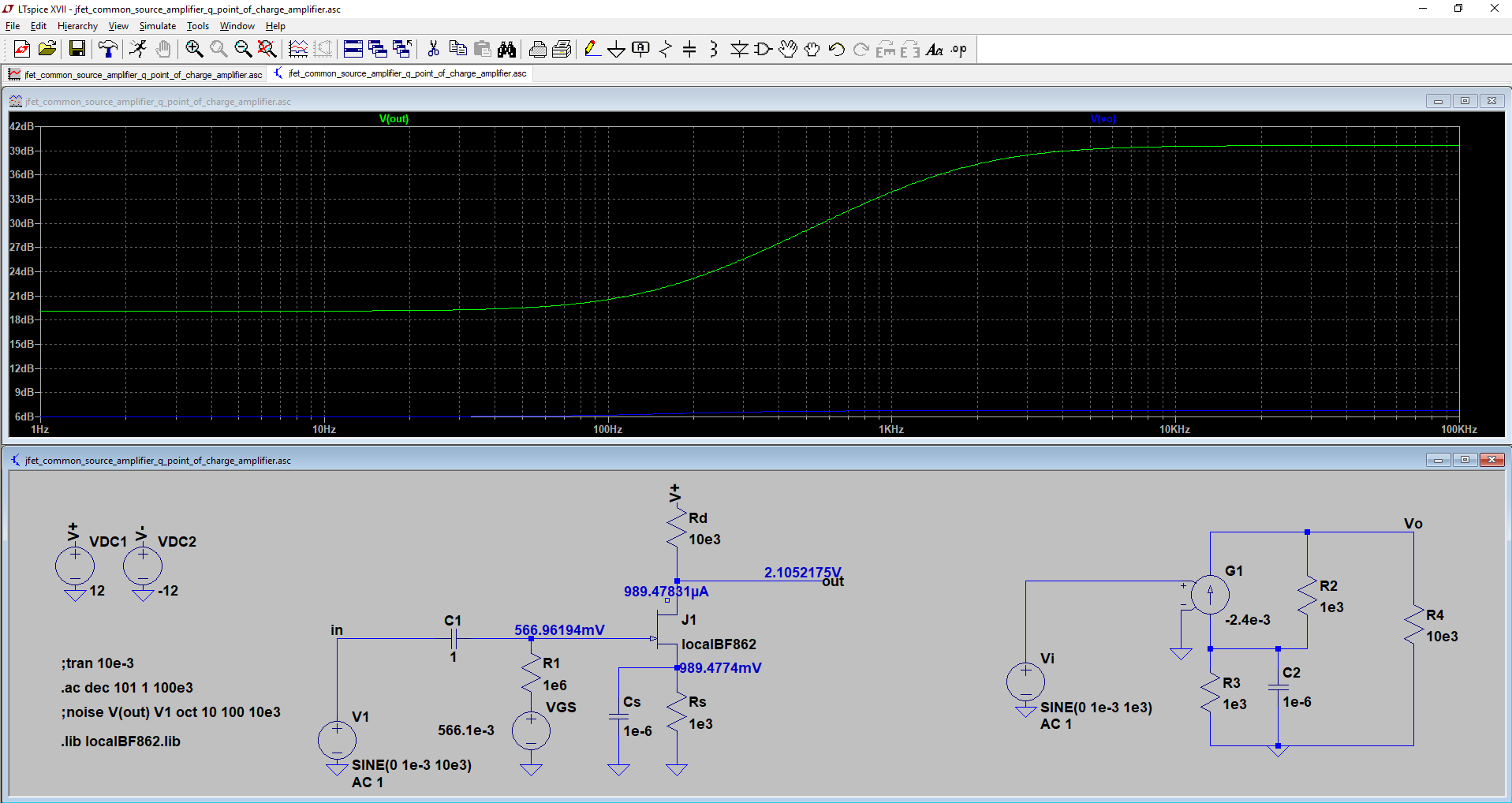

von ArnoR (Gast)
Das hast du aber nicht getan. Die Drossel mit der Spannungsquelle
zwischen Gate und Source entspricht nicht dem Aufbau in bild1. Nimm die
Schaltung von bild3 und lege das Gate über einen 1M-Widerstand an eine
566,9mV-Quelle.
von Klaus (Gast)
> 566,9mV-Quelle.
Danke, das habe ich gemacht. Dennoch bleibt ein sehr großer Unterscheid
zwischen "echter" Schaltung und Ersatzschaltbild, das eben auch immer
bei Rechnungen zugrunde gelegt wird :(
von ArnoR (Gast)
Muss ja auch, wenn das Ersatzschaltbild nicht stimmt. Die Signalquelle
liegt nicht zwischen Gate und Source, sondern zwischen Gate und Masse,
so dass in die resultierende Steilheit die Sourcebeschaltung eingeht
(siehe auch den Frequenzgang). In der Ersatzschaltung arbeitet der Fet
aber immer mit der Steilheit von 2,4mS.

von ArnoR (Gast)
Und im Ausgangskennlinienfeld des BF862 lese ich im AP 2V, 1mA einen
Ausgangswiderstand von eher 10k als 1k ab.
von Klaus (Gast)
Das Modell passt zwar nicht hundertprozentig zu den Angaben im
Datenblatt, aber wie kommst du auf 10k?
von ArnoR (Gast)
Im linken Diagramm sieht man es doch. 1k würde bedeuten, dass sich der
Strom um 1mA erhöhen müsste, wenn man Uds von 2V auf 3V vergrößert. Id
ändert sich aber nur von 1,5mA auf 1,6mA. Der Ausgangswiderstand ist
auch nicht Uds/Ids, sondern, dUds/dId, also nur der Quotient der
Änderungen, nicht der Absolutwerte.
