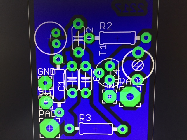

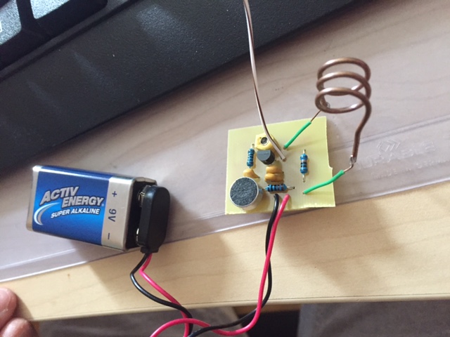

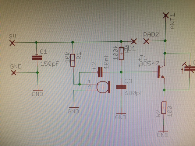

Ich habe mit einem Freund einen sehr simplen FM Transmitter gebaut
welchen wir dann mithilfe von Photoplatinen und einem gebrauchten
Gesichtsbräuner in den Print gebracht haben. Nun haben wir mehrere
Probleme an den wir hängen:
1. Die Reichweite beträgt in etwa 1 Wand (4-7m) bevor die
signal-to-noise ratio auf 0 zugeht.
2. Der Transmitter sendet viele Oberwellen und ist auch nicht sehr
frequenzstabil  - Manchmal finden wir genau den richtigen sweetspot und
0.01 MHz darüber oder darunter nur Rauschen.
Leider sind wir beide Laien auf diesem Gebiet und kommen mit unserem
Wissen nicht weiter. Wir haben Tipps gelesen wie bspw. möglichst dicke
und runde Leiterbahnen, Bauteile möglichst nah aneinander und
Leiterbahndistanz minimieren, etc.
Würden uns sehr um Optimierungsvorschläge freuen :)
Print, Schaltplan und Board im Anhang!
Danke im Voraus,
whiterock

Nein, das glaube ich nicht. Wer solche Fachausdrücke verwendet und
Platinen so kunstgerecht aus dem Vollen herausbeißt (Bild 1), der ist
ein Fachmann sonders Hausen und dem ist auch nicht zu helfen.

Es wuerde als erstes schon helfen das Spuelchen artgerecht
in die Platine zu setzen. Also ohne die Verlaengerung...
Wenn es nicht durch die Loecher passt, dann eben auf die Kupferseite.

HF-technisch ist der Aufbau in der Tat unter aller Sau! :-(  Aber nicht
verzagen,fast jeder HF-Bastler hat mal ganz klein angefangen...
Das Senderchen stellt übrigens eine gruselige Oberwellenschleuder dar,
die mit grosser Wahrscheinlichkeit Störungen verursachen wird.

zu eurem Sender
Den 150pF durch 1nF oder mehr ersetzen
Den 100Ohm im Emitter raus und durch 1k...2,2k ersetzen - mit 100R hätte
er zwar viel Leistung ist aber sehr instabiel
Geringe Reichweite bedeutet das nur eine Nebenwelle empfangen wird. Auf
der Grundwelle kann er dann 50m und weiter reichen.

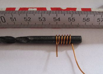

Die Spule direkt unten an die Platine löten ohne Zusatzdrähte.
Idealerweise den Drehko parallel zur Spule und E-C ein fest C irgendwas
Richtung 2,2...10pF - experimentieren.
Wenn die Schaltung stabieler werden soll, Spule komplett umbauen z.B.
dünner draht - dafür viele Windungen - auf einem Strohalm und nah an der
Spule...
Generell aber nicht viel von der Schaltung erwarten und auch nicht
sinnvoll Betreiben. Wenn dann in ein HF Gehäuse einbauen, Antennensignal
lose auskoppeln und mit PI oder OWF auf ne Antenne wenn das denn sein
muss aber so keine Antenne drann.

Also am wichtigsten wäre für euer Senderchen
100R durch 1k...2,2k ersetzen
150pF raus und 1nF oder so rein

Was du halt konkret mit dieser Schaltung machen könntest wäre wie
vorgeschlagen die Spule direkt auf die Platine zu setzen. Alle
Frequenzbestimmenden Bauteile müssen in UKW so dicht beieinander sein
wie möglich. (Eigentlich sogar immer, nicht erst bei UKW)
Dazu die Schaltung noch in ein geschlossenes Metallkästchen setzen um
Beeinflussungen durch die Umgebung etwas zu minimieren.
Aber damit ist auch das Ende der Fahnenstange für diese Schaltung
erreicht.

von whiterock (Gast)
Danke für die zahlreichen Antworten.
Stefan schrieb:
> Zudem, warum baut Ihr Sachen, deren Funktion Ihr nicht versteht?
> -Gerade im HF-Bereich...
Naja eben um dazu zu lernen - das Laien bezog ich auf alles Aspekte der
RF-Technik.
Danke für die leicht anwendbaren Tipps, werden es die kommenden Tage
ausprobieren !

von B e r n d W. (smiley46)
Macht erst mal alles, was Stefan02 geschrieben hat, nicht nur die zwei
letzten Punkte.
Antenne entfernen
R2 = 2,2k
C1 = 1n ... 10n
C4 = 4.7pF Keramikkondensator von C nach E
C5 = den Trimmer 10-25pF parallel zur Spule
L1 = 110nH
Herstellung von L1: Den Kupferdraht nehemen, mit welchem ihr die große
Spule angeschlossen habt. Davon 6 Windungen auf einen Bohrer D=5mm
wickeln, anschließend die Spule auf eine Länge von ca. 10mm ziehen
Die Spule hat dann abhängig von der Länge:
 9mm -> 110nH
10mm -> 101nH
11mm ->  94nH
Es ist also möglich, die Induktivität durch Ziehen und Stauchen zu
verändern. Mechanische Änderungen wie z.B. Wärmedehnung bewirken deshalb
auch eine Frequenzdrift. Der Schwingkreis sollte also mechanisch
eingermaßen stabil aufgebaut und mit kurzen Anschlussddrähten auf die
Platine gelötet werden. Sind beide Anschlüsse nur 10mm lang, kommen noch
17nH dazu.
> Meinst du den dünnen Pfusch, welcher unten an die Spule
> angelötet ist oder den 15mm Draht?
Ich meine den dünnen, jedoch starren Kupferdraht mit der grünen
Isolierung. Da es kein Kupferlackdraht ist, dürfen sich die Windungen
nicht berühren.
> letzten Punkte.
> Antenne entfernen
> R2 = 2,2k
> C1 = 1n ... 10n
> L1 = 110nH
Haben alles umgesetzt und wie wir es uns von euch erwartet haben
funktioniert der Aufbau tatsächlich viel stabiler, klarer und reicht
weiter (auf dem Breadboard) :)
Einziges kleines Problem was wir jetzt haben ist, dass es so scheint als
könnten wir mit dem Verstellen des Drehko's die Frequenz nur zw. ca 104
und 108 Mhz variieren - wir haben es nicht geschafft in langwelliger zu
bekommen bzw. das ganze FM Spektrum abzudecken.
Möglicherweise Unklares:
- Als C1 haben wir 1nF genommen
- Für C4 haben wir 4 pcs 20pF Kondensator in Serie geschalten.
Danke im Voraus,
Weissenfels
von Ralf L. (ladesystemtech)
Schiebt euch einen UKW-tauglichen Ferritstab in die Spule rein. Es
reicht sogar ihn nur in die Nähe zu bringen. Dann geht die Frequenz
runter.
von Hp M. (nachtmix)
So etwas haben die doch nicht.
Aber den Durchmesser der Spule etwas zu vergrössern, oder sie
zusammenzudrücken, damit sie kürzer wird, oder eine Windung mehr (aber
nicht alles gleichzeitig, denn die Frequenz soll ja nur um 10% niedriger
werden) sollte helfen.
P.S.:
Das ist der Rückkopllungskondensator.
5pF sind evtl. schon etwas wenig und könnten dazu führen, dass der
Oszillator auf niedriger Frequenz nicht mehr schwingt.
