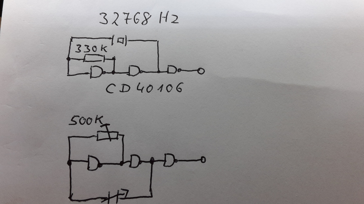

Guten Abend,
mit einem CD40106 habe ich auf dem Steckbrett zwei RC Oszilatoren
aufgebaut.
Einen mit einem 32,768 Khz Quarz und den zweiten mit einem 150 pf
Kondensator, den zweiten Oszilator habe ich auf 20 Khz eingestellt.
Beide funktionieren auf dem Steckbrett.
Nun habe ich das ganze auf Lochraster aufgebaut und der Uhrenquarz
schingt nun auf 98,26 Khz. Also das dreifache der Grundfrequenz, und ich
finde den Grund nicht.
Das IC habe ich schon ohne Erfolg gewechselt. Verdrahtung stimmt auch.
Kann der Quarz kaputt sein?
Betriebsspannung ist 5V und Messgerät ein UT61C.
Du hast das falsche IC, noch dazu eines mit Schmitttrigger.
Auch die anderen -B Typen haben zuviel Verstärkung für diesen Zweck
Nimm einen einfachen Inverter mit der Endung UB (oder A, wenn du gaaanz
alte ICs hast).
P.S.:
Und der Quarz gehört zwischen  Eingang und Ausgang des gleichen
Inverters!!
Warum soll der Quarz kaputt sein. Es ist eine absolut gängige Methode,
Quarze auf eine (ungeraden) Oberwelle schwingen zu lassen.
Reduziere die Kreisverstärkung bei 100kHz bzw. verschiebe die Phase -
wie vorgeschlagen.
B e r n d W. schrieb:
> Hallo Tom,
> hier wird die Pierce-Schaltung erwähnt:
> https://de.wikipedia.org/wiki/Quarzoszillator#Pierce-Schaltung
> R1 = 470k
> R2 = 1k
> C1 = C2 = 15pF
Für einen Uhrenquarz muss R2 deutlich größer sein. Eher R1 = 4,7M, R2 =
470k.
Die kleinen Stimmgabeln vertragen nicht viel Leistung. Hatten wir doch
alles schonmal: Beitrag "Re: Uhrenquarz für IR-Übertragung"
