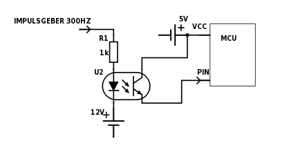

Hallo zusammen! Ich habe folgendes Problem. Ein Impulsgeber Signal von einem DC Motor soll mit einem Arduino ausgewertet werden. Der Spannungsbereich geht von 11-14V (KFZ), die Frequenz ist ca. 300Hz. Leider habe ich von E-Technik keine Ahnung, bin reiner Software-Frickler. Alles was ich weiss ist: U = R * I :) Nach stundenlanger Recherche habe ich folgende 'Schaltung' zusammenkopiert. Vielleicht kann jemand einen Blick drauf werfen ob das so funktionieren kann ... oder gleich abfackelt! Danke! Alex
#5031860
A. K. schrieb: > oder gleich abfackelt! Hallo, A.K. Deine Schaltung ist etwas ungewöhnlich gezeichnet, aber trotzdem prinzipiell richtig. Der einzige Widerstand, der abfackelgefährdet ist, ist R1. Wenn Impuls = 0, liegen an R1 12V. Wenn Du außer U = I*R noch P = U*I anwendest, kannst Du herausfinden, ob R1 das aushält oder nicht. Du siehst, mit U = I*R kann man doch 'ne Menge anfangen. Gruß Dieter
Von rechts nach links angeschaut: Der Transistor und der interne Pullup bilden einen Spannungsteiler. Bei Transistor aus oben 50kOhm (das sind die Pullups wenn ich mich recht erinnere) und unten irgendwas 1MOhm, der aus-Widerstand des Transistors. Ergibt ein High am uC Pin von 4,5V - das ist ok. Transistor leitend ergibt ein Low, passt. Das Signal wird invertiert, kann man im uC wieder invertieren. An der Basis des Transistors hängen 12V mit 22kOhm Vorwiderstand, ergibt einen Basisstrom von 0,5mA. Das sollte ihn ganz durchschalten, wenn es ein Standard BC337 oder BC547 ist oder so etwas. Passt m.E. auch. Was mir nicht klar ist, was der 1k Widerstand am Signal macht, m.E. ist der unnötig. Oder soll das Signal über die 0,5mA hinaus belastet werden um Störungen zu vermeiden? Hochohmig = störungsanfällig, gerade bei langen Leitungen. Deshalb würde ich wahrscheinlich auch statt des internen Pullup einen externen von 1k oder 5k verwenden. Ist aber weniger kritisch, wenn der T neben dem uC sitzt. Grundsätzlich liest man immer, dass im KFZ Netz höhere Störungen/Spitzen auftreten können. Das trifft hier aber nur den T über 22k, ist m.E. demnach unkritisch. Käme eine Spitze von 100V bekommt der mal 2,5mA an der Basis, das sollte er aushalten.

A. K. schrieb: > Nach stundenlanger Recherche habe ich folgende 'Schaltung' > zusammenkopiert. Schalte vor den µC-Eingang einen 1:1 Spannungsteiler mit 10 kOhm Widerständen. Die eingebauten Dioden an den Eingängen schützen automatisch vor Überspannung. Du bist jetzt der dritte A.K. hier, was nicht sonderlich geschickt ist.
#5031885
dikomoe schrieb: > Deine Schaltung ist etwas ungewöhnlich gezeichnet, aber trotzdem > prinzipiell richtig. Also: So aufbauen? > Der einzige Widerstand, der abfackelgefährdet ist, ist R1. Nun komm, 14V an 1k gibt 196mW - da passiert so schnell nichts. Ich sehe den 100nF kritisch, mit 22k gibt das eine Zeitkonstante von 2,2ms - der sollte deutlich kleiner werden oder sogar entfallen. Conny G. schrieb: > Was mir nicht klar ist, was der 1k Widerstand am Signal macht, Vielleicht liefert der die Spannung für den Kontakt oder openCollector-Ausgang des Sensors?

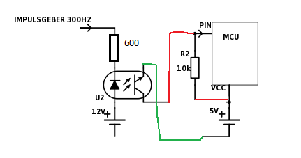

A. K. schrieb: > Ich hab mal ein Update von der 'Schaltung' gemacht. Das sollte so klappen. Allerdings schreiben die Jungs ja 1k-100k für den 12V-Pullup und du bist an der unteren Grenze dieses Bereiches. Du könntest also aus Angstgründen auch z.B. 2,2k oder 4,7k benutzen, um den Sensor etwas weniger zu stressen. Autoelektrik ist nämlich eine raue Umgebung, in der es durchaus auch mal etwas mehr als 12V geben kann, z.B. auch mal Spitzen von 100V, wenns Injektorventile oder Zündspulen gibt. Grosse Angsthasen, zu denen ich mich auch zähle, bauen deswegen den Pullup nach einem Filterchen ein, das nochmal aus einem Widerstand und einem Siebkondensator gegen Masse bestehen.

Matthias S. schrieb: > bauen deswegen den > Pullup nach einem Filterchen ein, das nochmal aus einem Widerstand und > einem Siebkondensator gegen Masse bestehen. Ganz schön viel Aufwand, um einen Optokoppler zu vermeiden ;-)
m.n. schrieb: > Ganz schön viel Aufwand, um einen Optokoppler zu vermeiden ;-) Ich hatte den Ok schon in einem gleichartigen Thread vor ein paar Tagen vorgeschlagen, aber da sagten se alle 'zuviel Aufwand', 'man braucht doch gar keine galvanische Trennung', usw. Der Vorschlag wurde also ignoriert, obwohl er das Ur-Problem des Threaderstellers auch nebenbei gleich gelöst hätte. Ich schwimme nun mit dem Mainstream, halte den OK allerdings nach wie vor für die beste Lösung. Aber bring das mal den Autobastlern bei... Beitrag "H-Pegel (5V) bei fehlemden VCC schädlich für ICs ?"

Matthias S. schrieb: > Der Vorschlag wurde also ignoriert, Du weißt ja selber, wie das hier läuft ;-) Die Filterfraktion entwirft Schaltungen, obwohl noch niemand gesagt hat, daß der Impuls nur 10 µs lang ist. Die Arduinofraktion denkt an die Stromversorgung mit 9 V Blockbatterie. Und ob es sich überhaupt um ein KFZ handelt und nicht nur um dessen nominellen Versorgungsspannungsbereich, wird wohl erst übermorgen geklärt. Matthias S. schrieb: > Ich schwimme nun mit dem Mainstream Mach es nicht! Nimm das Becken mit dem klarsten Wasser ;-)

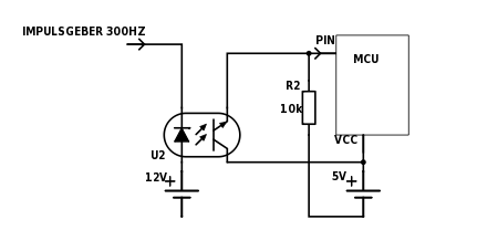

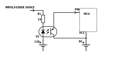

A. K. schrieb: > Ich hab wieder eine ungewöhnliche Schaltung gezeichnet. Und dazu noch funktionsfrei! Die LED ist falsch herum, Plus muß an die Anode. Der Ausgangstransistor schaltet Plus, ist er gesperrt, sieht der µC kein definiertes Eingangssignal. Abhilfe: Ein Widerstand mit 10k nach Masse.

Manfred schrieb: > A. K. schrieb: >> Ich hab wieder eine ungewöhnliche Schaltung gezeichnet. > Und dazu noch funktionsfrei! > Das kann auch in den besten E-Techniker Kreisen vorkommen. :)) Stimmt das jetzt?
Irgendwie ist mir die Funktionsweise des Impulsgebers unklar. Liefert der einen Strom (oder was soll der Pfeil andeuten?), oder ist das nur ein Kontakt, welcher öffnet und schließt?

Alex K. schrieb: > Stimmt das jetzt? Nein. Der Eingang des Controllers muß ein definiertes Signal haben, entweder high oder low. Werte dazwischen oder unbeschaltet sind unzulässig. Manfred schrieb: > Der Ausgangstransistor schaltet Plus, ist er gesperrt, sieht der µC kein > definiertes Eingangssignal. Abhilfe: Ein Widerstand mit 10k nach Masse.
> Der Eingang des Controllers muß ein definiertes Signal haben, entweder > high oder low. Werte dazwischen oder unbeschaltet sind unzulässig. Da wird der internen PullUp benutzt. Ah. Ich verstehe! Einzeichnen muss ich ihn natürlich schon, sonst stimmt ja die Schaltung nicht.
Martin K. schrieb: > Irgendwie ist mir die Funktionsweise des Impulsgebers unklar. Liefert > der einen Strom (oder was soll der Pfeil andeuten?), oder ist das nur > ein Kontakt, welcher öffnet und schließt? Mir auch. :) Leider kenn ich mich mit den Symbolen nicht so aus. Der Pfeil ist dann wohl falsch. Für mich als Softwerker "fließt" die Information halt aus dieser Richtung. Ein Hardwerker sieht das wohl anders. Die Leitung ist normalerweise High und der Impulsgeber zieht die dann auf Low. Nehne ich mal an. War das elektrotechnisch korrekt ausgedrückt?
Alex K. schrieb: > Da wird der internen PullUp benutzt. > Ah. Ich verstehe! Einzeichnen muss ich ihn natürlich schon, > sonst stimmt ja die Schaltung nicht. Immer noch nicht richtig - sorry, aber der Widerstand über dem Phototransistor ist Unsinn, der schwächt nur das Signal ab. Es hängt davon ab, ob du positive Logik (LED leuchtet -> MC Eingang high) oder negative Logik (LED leuchtet -> MC Eingang low) wünschst. Positive Logik wäre die Schaltung aus Beitrag "Re: Impulsgeber 12V an Input Pin" Mit einem zusätzlichen Pulldown, also gegen Masse vom Pin des MC bzw. dem Emitter des Phototransistors. 2,2 - 10 kOhm ist ein guter Wert für Pulldown oder Pullup. Negative Logik wäre Emitter des Phototransistors an Masse des MC, den Kollektor an den MC Eingang und ein Pullup (intern oder extern) von diesem Pin gegen die +5V des MC.
Hmmm. Dieses Hardware-Zeugs ist nicht einfach. > Immer noch nicht richtig - sorry, aber der Widerstand über dem > Phototransistor ist Unsinn, der schwächt nur das Signal ab. Ist da R1 gemeint? Der war ja PullUp für den Signalgeber. Brauche ich den nicht mehr, weil die Diode schon ein Widerstand ist?

wenn du der Opto LED noch einen Vorwiderstand schenkst falls der Impulsgeber nicht den Strom begrenzt, würde sich die IR LED sicher freuen und mit längerer Lebensdauer danken.
Joachim B. schrieb: > wenn du der Opto LED noch einen Vorwiderstand schenkst falls der > Impulsgeber nicht den Strom begrenzt, würde sich die IR LED sicher > freuen und mit längerer Lebensdauer danken. Da hast Du völlig Recht.

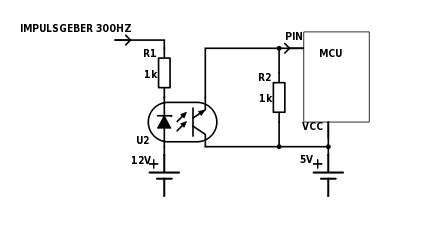

Hey, das ist ja ein Service! Vielen Dank an alle! Die Schaltung verstehe ich sogar (glaube ich zumindest). Wenn der Signalgeber die Leitung auf low zieht, dann leuchtet die Diode und der Kreis auf der anderen Seite wird geschlossen. Dadurch geht der MC Pin auch auf low. Bei high leuchtet die Diode nicht, der Kreis ist unterbrochen und der PullUp zieht den MC Pin auf high. Richtig? Oder wieder falsch? Oder fast richtig? Jetzt müsste ich nur noch wissen was für einen Optokoppler ich da benutzen soll.
Alex K. schrieb: > Richtig? Ja.

Matthias S. schrieb: > Oh, das ist einfach. Den Eingang des Optokopplers (also die LED) in > Reihe mit dem 12V Pullup und den Ausgang des OK, also den > Phototransistor, anstelle von Q1. Das wars schon. Pullup auf der 5V > Seite kann vermutlich der interne des MCs werden - fertig. Ich weiß nicht, ob der Level Shifter 74HC4050 die gewünschte Filterfunktion erfüllt. Falls Du Dich für einen Optokoppler entscheiden solltest, im Anhang ein Schaltungsvorschlag. Gruß Dieter

Alex K. schrieb: > 1. Kann ich diesen OK verwenden oder spricht da was dagegen? > http://www.pollin.de/shop/downloads/D121357D.PDF Bestens. Wenn du den LTV829 bekommst, nimm den, der hat 2 OK in einem Gehäuse. Alex K. schrieb: > Da gibt es doch bestimmt ein Bauteil ... sowas wie eine Weiche? Klar gibts sowas, z.B. den CD4052, der hat 3 Umschalter in einem Gehäuse. Allerdings macht man sowas wirklich nur, wenns mit Pins am MC knapp wird, normalerweise packt man lieber ein wenig mehr Software in die Büchse und spart sich dafür zusätzliche Hardware.

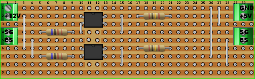

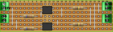

Ich hab mal diese Schaltung auf eine Lochstreifenplatine gepackt. So würde das dann aussehen. Sorry, aber auch das ist mein erster Versuch! :) Verbesserungsvorschläge?

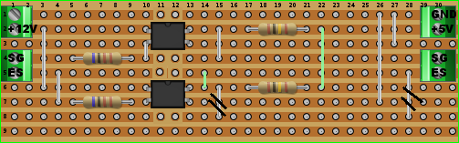

Alex K. schrieb: > Verbesserungsvorschläge? Allerdings :-P Der untere Pullup war gar nicht an Plus und die Platine kannst du schmaler aussägen, siehe Anhang.
Ok. Ich verstehe. Bei den ganzen Punkten und Linien kann man aber auch durcheinanderkommen! :)
Alex K. schrieb: > Bei den ganzen Punkten und Linien kann man aber auch > durcheinanderkommen! :) Hehe, ich hoffe nur - ist ja im Bild nicht zu sehen - das alle Leiterbahnen unter den Widerständen auch unterbrochen sind. Aber das ist ja eigentlich logisch. Und die Farbmarkierung der Widerstände ist sehr eigenartig. Die linken LED Vorwiderstände also etwa 1k - 2,2k und die rechten Pullups so etwa 2,2k bis 10k.
Matthias S. schrieb: > Hehe, ich hoffe nur - ist ja im Bild nicht zu sehen - das alle > Leiterbahnen unter den Widerständen auch unterbrochen sind. Aber das ist > ja eigentlich logisch. Das war sogar mir klar! :P > Und die Farbmarkierung der Widerstände ist sehr eigenartig. Die linken > LED Vorwiderstände also etwa 1k - 2,2k und die rechten Pullups so etwa > 2,2k bis 10k. Hm. Ich hab 600 und 10K eingestellt. Das Bildchen wird da wohl nicht immer zu den Werten passen. Oder ich mache bei dem Programm was falsch. https://github.com/mpue/blackboard Hoffe ich kann dieses Wochenende das Teil mal zusammenbasteln, bin schon etwas aufgeregt. :D Und noch eine Frage zum Abschluss: Es ist egal wie rum auf der MC Seite Collector und Emitter angeschlossen werden. Aber auf der Motor Seite muss Anode an 12V und Kathode an die Signalgeberleitung. Richtig?

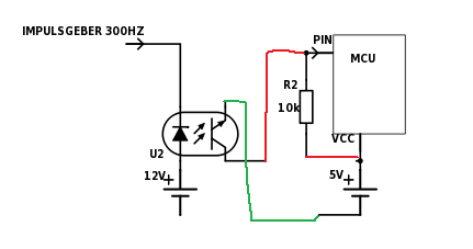

#5035722
Alex K. schrieb: > Es ist egal wie rum auf der MC Seite Collector und Emitter angeschlossen > werden. Nein. Beim NPN ist der Emitter immer die negative Seite. > Aber auf der Motor Seite muss Anode an 12V und Kathode an die > Signalgeberleitung. Richtig? Ja.
