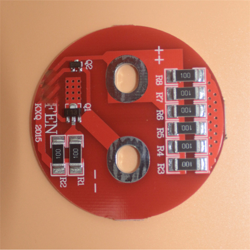

Ich habe derzeit vor mehrere Kondensatoren in Reihe zu schalten (2,7 V
310F +-20%), jedoch möchte ich diese auf Grund der Toleranzen in der
Kapazität nicht überladen und somit einen Schutz realisieren. Nun bin
ich auf ein paar lustige China Schaltungen gestoßen, diese sollen ein
Balancing ermöglichen/durchführen.
Kann mir bitte jemand erklären wie diese Schaltungen funktionieren
könnten? Ich würde so etwas gerne verstehen und ggf. nachbauen. Anbei 2
Bilder aus Schaltungen welche oft zu finden sind.

Diese Schaltung heisst 'Fang den TL431' und ist eine Power Z-Diode, die
als spannungsbestimmendes Bauteil den bewährten TL431 (hier 'U1'
genannt) benutzt. Übersteigt die Spannung an den Terminals das
eingestellte Limit, fängt die Schaltung an, zu leiten und führt den
Ladestrom am Kondensator vorbei.
http://www.elektronik-kompendium.de/public/schaerer/powzen.htm
So ähnlich sieht mein Simpel Balancer aus:

aufgrund der Fotos die genaue Funktion zu ermitteln, ist etwas
schwierig. Nicht nur die Halbleiter müssen erraten werden, sondern auch
die Schaltung ist ohne Bild der Rückseite der Leiterplatten und einem
verwischten Foto nicht direkt zu erkennen.
Ich würde, wie auch Matthias, tippen, dass das im Prinzip eine Art
aktive Zenerdioden sind, wobei bei der "roten" Version keine
Referenzquelle erkennbar wäre (oder soll Q2 ein IC sein?).

Wundern tut mich aber die Parallelschaltung vieler Wiederstände auf den
obigen PCB's. Diese wären bei der Power-Zener-Diode eigentlich unnötig.

Das sind die Lastwiderstände der Power Z-Diode. Die sind in Serie mit
dem Leistungstransistor und leiten an der Zelle vorbei, wenn voll.
Gleichzeitig bilden sie als Shunt eine prima Messmöglichkeit für den
über sie fliessenden Strom.
