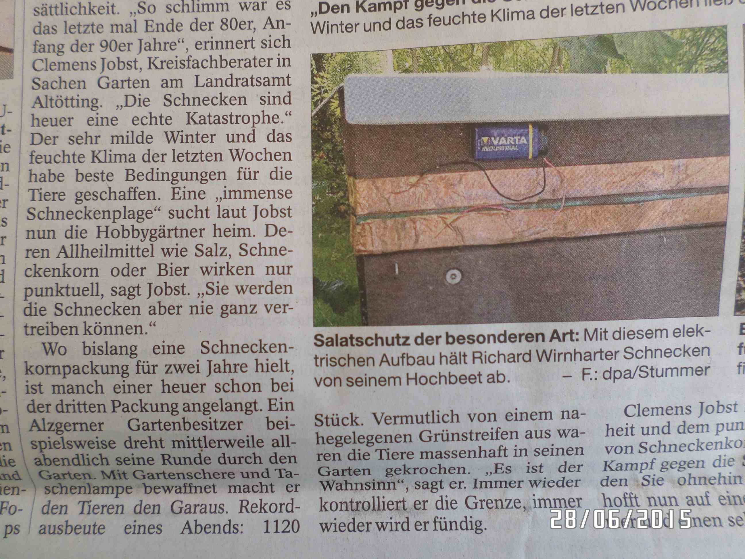

Hallo Leute, ich habe vor mir einen kleinen Schneckenzaun zu bauen. (Die Schnecken werden natürlich nicht getötet sonder nur erschreckt) Eigentlich ganz simpel und leicht zu bauen: 3.3V - 5V | HIGHSIDE 9V 555 -> MOSFET -> Zaun Also die Tierchen bekommen maximal 9V zu spüren. Soweit so gut. Jetzt will ich aber aus der Ferne eine Info über Kurzschlüsse / Belastungen der "Zaunleitung" erhalten. Meine Idee wäre es direkt hinter dem MOSFET einen Spannungsteiler Rschnecke / R2 aufzubauen, wobei R2 100Ohm wären. Da Rschnecke unbekannt ist und R2 bekannt ist kann ich theoretisch mithilfe von R2 und der an R2 gemessenen Spannung Rschnecke berechnen und somit eventuell die "Schneckenkaliber" oder sogar einen Kurzschluss errechnen. Soweit so gut (hoffe ich). jetzt muss ich ja nur die bis zu 9V (0-9V) in den Bereich (0-5V) bringen und per ADC am uC auswerten. Nur wie? Da ja RSchnecke unbekannt ist, kann ich nicht einfach die Differenz an einem Widerstand abfallen lassen ?! oder doch ?! Ich steh aufm Schlauch und hoffe da kann mir jemand helfen, ohne mir direkt eine schelle zu verpassen. Viele Grüße, Nico

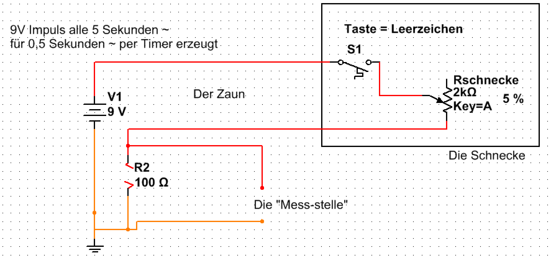

Statt Prosa würde ein Schaltplan helfen

Der Schaltplan war so Stümperhaft und simple das ich es nicht über das Herz gebracht habe ihn tatsächlich mit zu posten. Aber in der Tat egal wie simpel es macht das arbeiten einfach einfacher. Sorry dafür und hier der Schaltplan. Und ja ohne Strom gehts auch. 1) Gift im Gemüsebeet: schlecht 2) Umbaumaßnahmen im Hochbeet: schlecht 3) Anstriche ums Hochbeet: schlecht 4) Ich will es aber so machen ;) Der Zaun wird mechanisch dann so aussehen das ich um eine Pflanze ein gekürtes Rohr lege. Außen am rohr werden einfach zwei breite leitende bahnen mit geringem abstand zueinander befestigt, davon gehen beide Leitungen zum "Gerät". Also mechanisch alles gut. Gruß,

Geht aber auch lustig mit Strom: http://www.fingers-welt.de/gallerie/eigen/maschine/schnecke/schnecke.htm Da warens 30V, vermutlich Gleichspannung. Meine Vermutung: Bei so feuchten schleimigen Viechern tuns vielleicht auch gleich die 5V. Testen würde ich die Reaktion auf Gleich- oder Wechselspannung. Das könnte der Unterschied zwischen "Bemerken und Zurückweichen" auf der einen und "Verkrampfen, hängenbleiben und zu Tode brutzeln" sein. Weil Tierschutz hin oder her, das Vertreiben ist auf jeden Fall appetitlicher als Töten und Entsorgen.

Nicolas B. schrieb: > Meine Idee wäre es direkt hinter dem MOSFET einen Spannungsteiler > Rschnecke / R2 aufzubauen, wobei R2 100Ohm wären. Da Rschnecke unbekannt > ist und R2 bekannt ist kann ich theoretisch mithilfe von R2 und der an > R2 gemessenen Spannung Rschnecke berechnen und somit eventuell die > "Schneckenkaliber" oder sogar einen Kurzschluss errechnen. Soweit so gut > (hoffe ich). Geht, du misst so den Strom der fliesst. Nicolas B. schrieb: > jetzt muss ich ja nur die bis zu 9V (0-9V) in den Bereich (0-5V) bringen > und per ADC am uC auswerten. > > Nur wie? Da ja RSchnecke unbekannt ist, kann ich nicht einfach die > Differenz an einem Widerstand abfallen lassen ?! oder doch ?! Schalte doch einfach 2 100 Ohm in Reihe, und mess nur an dem "unteren" 100 Ohm. Dann kann an dem max. 4,5V abfallen und somit bleibst du im sicheren Bereich für den A/D Wandler. Der Strom berechnet sich immer noch zu I = Umess/100Ohm. Warum willst du unbedingt den Widerstand der Schnecke/des Grasbündels das auf deinem Leiter liegt. Er reicht doch den Strom zu kennen der fliesst.

Nicolas B. schrieb: > 9V, so sagt es das große internet, sollen wohl perfekt sein. Wenn du aber die 9V über 100 Ohm und Schnecke aufteilst, dann liegen an der Schnecke keine 9V mehr an. Hat die Schnecke z.B. selbst auch nur 100 Ohm, dann liegen an ihr nur 4,5V an. Man könnte z.B. relativ hochohmig einen Kondensator, dessen beide Pole mit dem Zaun verbunden sind, aufladen. Und dann die Spannung über den Ladewiderstand ermitteln. Im geladenen Zustand ist die Spannung = 0 Schnecke berührt und entlädt den Kondensator (teilweise) und zuckt zurück. Dann fließt wieder ein Ladestrom, welcher erkannt werden kann, bis der Kondensator wieder voll ist. Bei einem Kurzschluss fließt dieser Ladestrom dauerhaft.
Der Andere schrieb: > Schalte doch einfach 2 100 Ohm in Reihe, und mess nur an dem "unteren" > 100 Ohm. > Dann kann an dem max. 4,5V abfallen und somit bleibst du im sicheren > Bereich für den A/D Wandler. > Der Strom berechnet sich immer noch zu I = Umess/100Ohm. Irgendwie hatte ich die Idee und hab sie dann wieder verworfen, klingt aber logisch und reicht vollkommen. Der Andere schrieb: > Warum willst du unbedingt den Widerstand der Schnecke/des Grasbündels > das auf deinem Leiter liegt. Er reicht doch den Strom zu kennen der > fliesst. Sollte tatsächlich reichen 45mA bedeutet in dem Fall dann Kurzschluss am Zaun.
Schlumpf schrieb: > Wenn du aber die 9V über 100 Ohm und Schnecke aufteilst, dann liegen an > der Schnecke keine 9V mehr an. > > Hat die Schnecke z.B. selbst auch nur 100 Ohm, dann liegen an ihr nur > 4,5V an. Hmpf, das war das... Also Widerstände gegen eine Glühbirne tauschen, in ein Lichtundurchlässiges schwarzes Gehäuse mit einem Fotowiderstand kleben und die Seite dann an den ADC Eingang... Aber das wäre nicht so elegant... Schlumpf schrieb: > Man könnte z.B. relativ hochohmig einen Kondensator, dessen beide Pole > mit dem Zaun verbunden sind, aufladen. > Und dann die Spannung über den Ladewiderstand ermitteln. > > Im geladenen Zustand ist die Spannung = 0 > Schnecke berührt und entlädt den Kondensator (teilweise) und zuckt > zurück. > Dann fließt wieder ein Ladestrom, welcher erkannt werden kann, bis der > Kondensator wieder voll ist. > Bei einem Kurzschluss fließt dieser Ladestrom dauerhaft. Ist bestimmt eine Möglichkeit... wirkt für mich aber zu kompliziert

Eigene Versuche haben gezeigt, dass eine normale Schnecke einen Innenwiderstand von 2k Ohm hat. Eine Schnecke, die gerade frisch durch eine Pfütze gelaufen ist, hat einen Innenwiderstand von 1k Ohm und eine halb vertrocknete Schnecke hat einen Widerstand von 3k Ohm und größer, je nach Vertrocknungsgrad. 3k Ohm-Schnecken sind sowieso fast tot und fallen somit aus der Befürchtungsstatistik raus (vor denen braucht man keine Angst mehr zu haben). Ein 470 Ohm Widerstand in Reihe zur Schnecke geschaltet, ergibt bei 9 Volt immer einen genügend großen Spannungsabfall (größer 0,7 Volt), um einen Transistor in Emitterschaltung mit 4k7 Ohm Basisvorwiderstand voll durchzuschalten.
Ralf schrieb: > Eigene Versuche haben gezeigt, dass eine normale Schnecke einen > Innenwiderstand von 2k Ohm hat. Eine Schnecke, die gerade frisch durch > eine Pfütze gelaufen ist, hat einen Innenwiderstand von 1k Ohm und eine > halb vertrocknete Schnecke hat einen Widerstand von 3k Ohm und größer, > je nach Vertrocknungsgrad. 3k Ohm-Schnecken sind sowieso fast tot und > fallen somit aus der Befürchtungsstatistik raus (vor denen braucht man > keine Angst mehr zu haben). > > Ein 470 Ohm Widerstand in Reihe zur Schnecke geschaltet, ergibt bei 9 > Volt immer einen genügend großen Spannungsabfall (größer 0,7 Volt), um > einen Transistor in Emitterschaltung mit 4k7 Ohm Basisvorwiderstand voll > durchzuschalten. Super, das wollte ich hören! Da werde ich ansetzen und zeitnah einen Versuch starten. Vielen dank an alle

Kurt B. schrieb: > Bei 9V sind sie hin, da sind sie innerlich verbrannt. Ich glaube nicht, dass sie verbrennen. Dafür ist selbst die Leistung bei einer 1k Ohm Schnecke zu gering. 9V / 1000 Ohm = 9mA 9mA x 9 Volt = 0,081 Watt (fast 0,1 Watt) Das klingt in der Tat viel, ist aber nur kurzzeitig, wegen dem Tastverhältnis 1 zu 10.
#5033195
Ralf schrieb: > 9mA x 9 Volt = 0,081 Watt (fast 0,1 Watt) > > Das klingt in der Tat viel, Das ist genausoviel wie die Sonneneinstrahlung bei gutem Wetter im Sommer auf 1cm². Also verbrennt jeder der sich im Sommer in die Sonne legt. Komisch daß ich in den Schwimmbädern/Badeseen so wenige Aschehaufen sehe :-). SCNR

Kupfer sollen sie anscheinend nicht mögen, also warum nicht Kupferband in ausreichender Breite ohne Strom verlegen?
Michael K. schrieb: > also warum nicht Kupferband > in ausreichender Breite ohne Strom verlegen? Richtig! Und als Opferelektrode darunter eine Alufolie isolierend anbringen, dann wird die Schnecke durch ihre elektrolytischen Fähigkeiten selbst zu einer Batterie. Die Stromstärke stellt sich je nach Fitness der Schnecke automatisch auf den 'richtigen' Wert ein.

Also die 9V bleiben auch erstmal bestehen. Pulsen werde ich das eh. Die 9V werde ich nur 200 - 500ms alle 5sek schalten. Zusätzlich will ich einfach zuhause wissen ob es einen Kurzschluss gibt oder gerade eine Schnecke verschreckt wurde. Ralfs Vorschlag mit dem Transistor und dem 480ohm soannungsteiler mit Schnecke als r1 werde ich erstmal weiter verfolgen. Wobei ich da erstmal überlegen muss ob der Transistor nicht immer gesättigt ist... dann wäre der Unterschied zwischen Schnecke und Kurzschluss "anders" (Zeit des Kurzschlusses/ der Verbindung messen anstatt die angelegte Spannung)

Nicolas Brüggemann schrieb: > Also die 9V bleiben auch erstmal bestehen. Pulsen werde ich das eh. > Die 9V werde ich nur 200 - 500ms alle 5sek schalten. Es nützt nichts, den Puls länger als die Reaktionszeit zu machen - wenn sie weggezuckt hat, ist sie weg ;-)

So geht es auch, habe es selbst probiert. kein stromverbrauch, da ja nur dann minimaler strom beim überqueren der kupferstreifen durch die schnecke fliesst.
