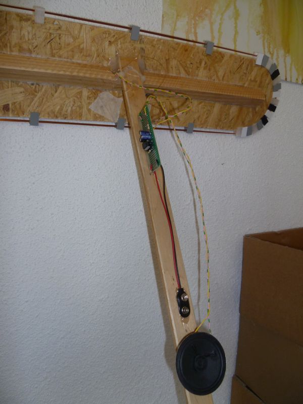

So, hab's zu Ende gebastelt. Geht natürlich NICHT! Der Ton kommt zwar,
und laut, aber eine Höhenänderung istabsolut nicht zu Hören. Evtl. bei
ganz grossen Metallstücken. Aber so gering, dass ich gar nicht mehr
Versuche anstelle mit anderer Spule oder (mehr oder weniger)
Windungen...
Gruss Chregu
> Windungen...
> Gruss Chregu
Mit dem Zeitaufwand den es braucht, einen brauchbaren Metalldetektor ans
Laufen zu bringen, kannst Du wahrscheinlich auch die gesamte Wiese
mähen.
