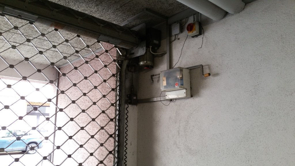

Morgen zusammen,
Da bei uns die Reichweite der Sender nicht so toll ist, wollte ich mal
fragen wie die Antenne verlegt werden muss. Senkrecht an die Wand oder
waagerecht an die Decke.
Da dies ein Miethaus ist und der Vermieter meint, geht doch wenn man 3m
davorsteht, wollte ich eben wissen wie es richtig ist und b man da
selber was machen kann.

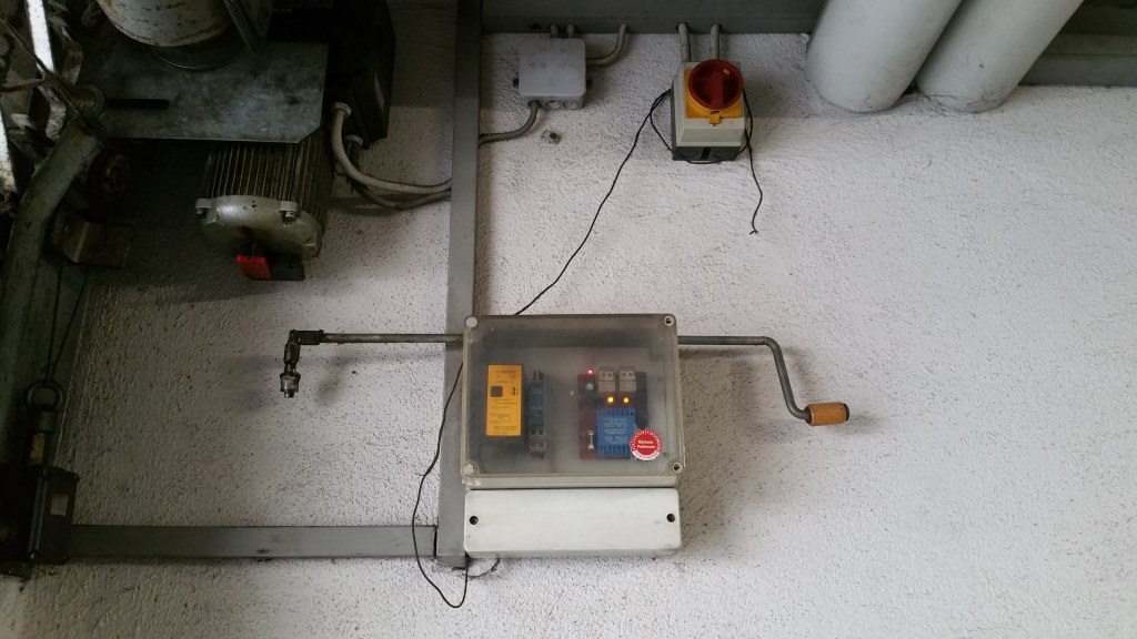

Die Wurfantenne ist geschätzt wohl so etwas um nen Meter lang, geht vom
Empfänger schräg die Wand hoch und ist dann um eine Aufputzschalter
(gehört zum Torantrieb) gewickelt.
Was könnte man machen um den Empfang zu verbessern? Bringt es was das
Kabel mal zu putzen und den Dreck der letzten 20 Jahre zu entfernen?
Paar Bilder anbei, da versteht man das Ganze wohl besser.
Frank
Für 40 MHz wäre die ideale Antennenlänge 3,75 m (ohne Verkürzungsspule).
Länge = Lichtgeschwindigkeit  Frequenz  2
Eigene Versuche haben gezeigt, dass eine diagonale (45°) Verlegung an
der Garageninnenwand, die besten Ergebnisse mit minimalem Aufwand
ergeben. Antenne muss gestreckt sein (nicht aufwickeln)!
Möglichst gerade und weit weg von Metallteilen führen. Vielleicht
einfach gerade runter hängen lassen oder oder schräg hoch mit einem
Klebestreifen an der Wärmedämmung der Rohre befestigen. Eigentlich ist
die Antenne für die Frequenz zu kurz, sie sollte bei der Frequenz etwa
1,75m lang sein.
Das Kabel zu putzen bringt für den Empfang nichts.
1m Länge ist bei 40MHz eine "kurze lineare Antenne", die anzupassen
recht mühseelig ist. Dazu kommt, dass die Sendeantenne in deinem Auto
noch viel schlechter ist. Alles zusammen suboptimal. Das Eisengitter am
Tör ist auch kein Verstärker.
Langer Rede wenig Sinn: Sei froh, dass es funktioniert. Verschwende
deine Zeit lieber auf etwas Angenehmes.
Diagonal haben wir ja, gewickelt umd nicht straff leider auch.
Welche Länge war denn jetzt richtig, 1,75 oder knapp  4m?  Wobei sich
die Frage stellt wohin damit,  egal bei welche Länge.
Och  ich hab Urlaub,  das Wetter taugt zum Möp fahren ned da brauch ich
was zu tun
Wenn du unbedingt was tun willst, nimm dir ein paar Meter RG58 Kabel.
Ein Ende schliesst du an Masse und den Antennenanschluss an, führst das
andere Ende nach aussen vor das Metalltor. An diesem Ende entfernst du
auf 1.75m Länge den Schirm. Wenn es besonders schön sein soll, klappst
du ihn nach hinten um (wie ein Kondom umrollen). Das Gebilde kannst du
unter dem Sturz gut befestigen.

Ich hab jetzt mal zum Testen die Antenne ein Stück die Wand hoch und
dann schräg zur Decke laufen lassen, damit sie nicht komplett hinter
dem Garagentoraufroller verschwindet. Mir fällt dafür kein anderes Wort
ein.  Innen und aussen jedenfalls besser.  Aussen  komm ich jetzt zu Fuß
wohl so 10m weit. Geht jetzt auch ein Stück die Straße rein, man muss
nicht mehr direkt vor der Einfahrt stehen. Antenne is 1,50m lang.  Werd
wohl so nen Kabelhalter mit Silikon an die Decke kleben und da dann das
Kabel dran festmachen
