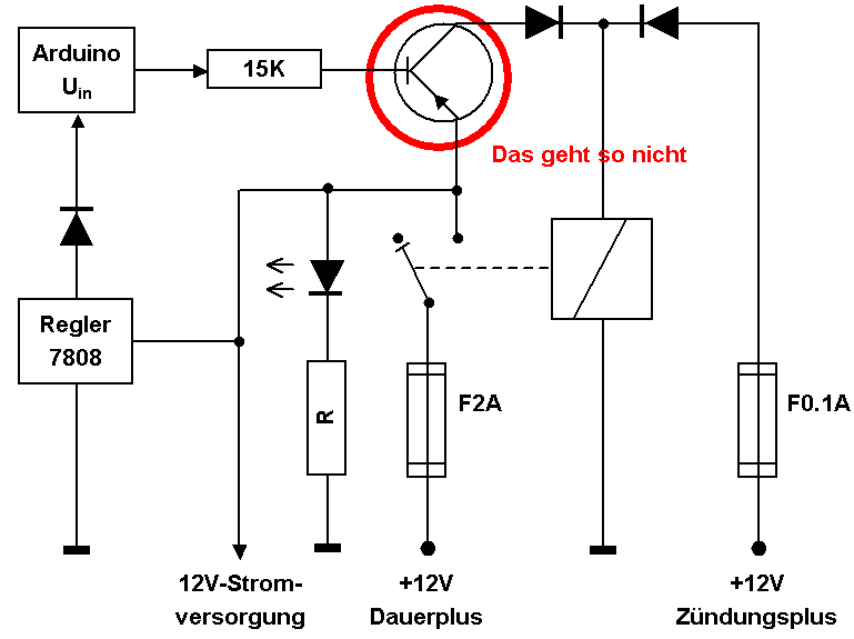

von TorbenK (Gast)
Aalso hier mal die Schaltung in dem ersten, unfehlerfreien Entwurf. Den
PNP Transistor mit Emitter an +12V kann man natürlich nicht direkt vom
µC ansteuern.
Was ich beabsichtige, ist folgendes. Die Schaltung ist, unschwer
erkennbar, für ein Auto.
Wenn die Zündung ausgeschaltet wird, war µC samt Peripherie bisher
sofort stromlos.
Das ist nun ungewünscht. Der µC soll sich (nach Ausschalten der Zündung)
selbst abschalten können, und danach stromlos bleiben. Die µC-Schaltung
soll mechanisch vom Strom getrennt sein; will möglichst keine Halbleiter
an +12V hängen haben, wenn ich das Auto verlasse.
Habt ihr's denn etwas verstanden?

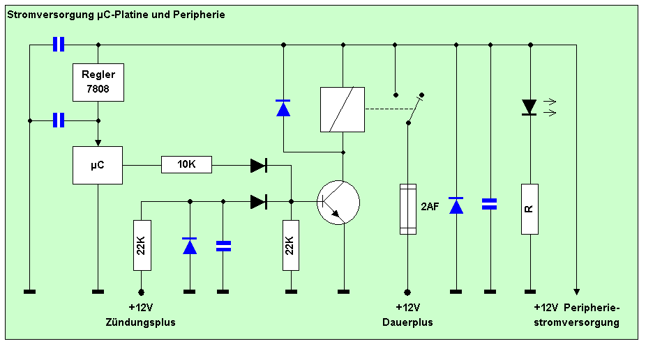

von Stefan S. (chiefeinherjar)
Ja und wo liegt das Problem? Wenn nur der Arduino an dem 7805 hängt,
kann man die doch auch noch mit dem Relais belasten.
Ansonsten würde ich das Relais mittels NPN-TRANSISTOR schalten und die
Basis (über Dioden voneinander entkoppelt) parallel mit Zündung und
Arduino ansteuern.
Kein Optokoppler nötig.
> Arduino ansteuern.
Jaa. Ich bin ja noch gar nicht fertig mit dem sondieren. so wie du
gesagt hat, habe ich das auch vor :)
von Joachim B. (jar)
> Arduino ansteuern.
war mein erster Gedanke, nur will das der TO nicht, oder?
TorbenK schrieb:
> Die µC-Schaltung
was dem widerspricht, ich habe auch mal kurz gegrübelt,
Relais mit Selbsthaltung welche später durch den Arduino o.ä.
unterbrochen wird, aber diese Unterbrechermöglichkeit darf erst später
aktiv sein, darf also sofort ab power on die Selbsthaltung nicht stören,
dummerweise ist ein Transistor erst on wenn er bestromt wird und das

Ein von dir aber offenbar noch gar nicht adressiertes Problem ergibt
sich aus deiner Schaltskizze aber bereits:
Offensichtlich hast du vor, die Schaltung am Auto-Bordnetz zu betreiben.
Da müssen aber dann hinreichende Vorkehrungen gegen Überspannung
getroffen werden, ein Auto-Bordnetz ist alles, nur kein 12V
Labornetzteil!
Ein simpler 7805 oder 7808 ohne Schutzbeschaltung lebt da nicht lange.
Eingangsdrossel und 'ne fette Transil-Diode sind da mindestens nötig.
Um den für am Auto-Bordnetz vorgeschriebenen Load-Dump Test nach
IEC-7637-2 oder der aktuellen Norm ISO-16750-2 zu bestehen, ist meist
deutlich mehr Aufwand nötig...
In dem Fall solltest du erstmal das hier lesen:
http://www.dse-faq.elektronik-kompendium.de/dse-faq.htm#F.23
Es sind keine stabilen 12V. Ohne entsprechende Schutzmaßnahmen wird
deine Elektronik nicht lange leben.
> sofort stromlos.
Und warum kannst du das nicht gleich erzählen? Denn wenn das so ist,
kannst du das Relais ja ganz problemlos GND-seitig mit dem µC
einschalten bzw. eingeschaltet halten. Und es reicht ein einziger
Transistor oder MOSFET.
Zündungsplus und Dauerplus veroderst du aber nicht nur für das Relais,
sondern für deine ganze Schaltung:
Zündungsplus --|>|-----.
Dauerplus --/ -|>|-----*----[7808]----.
            ·······[Relais]       ---------
                 BC337  >|-[10k]-| ARDUINO |
                  o.ä. |         |         |
                      GND
PS: Und Schutzschaltungen gemäß DSE-FAQ gehören zwischen den
Verbindungspunkt der beiden Dioden und den 7808.
von TorbenK (Gast)
Ja. Und den Kühlkörper habe ich auch nicht eingezeichnet. Weil das
nichts zur Sache tut. Heißt aber nicht, dass die Cs des 7808 weg bleiben
Sorry, aber so funktioniert das nicht. Wenn (Zündungsplus OR Dauerplus)
verdrahtet wird (Dioden), braucht man nur noch Zündungsplus .
Damit der Fluss nicht über die Ufer tritt. Ist übrigens passiert, seit
die Zeichnung on ist ;) Jetzt kommen wir vom Hölzchen aufs Ästchen. Ich
freue mich ja über eure Tipps, aber jetzt gibt es so viele Stellen zum
diskutieren, dass es ein Großprojekt wird, wenn es nicht gestoppt wird.
Danke erstmal an alle.

von TorbenK (Gast)
Axel S. schrieb:
> Dann hast du entweder meine Schaltung nicht verstanden oder du willst
> etwas ganz anderes erreichen als deine vorherigen Posts vermuten lassen.
Ich habs doch schon gemerkt und mich weiter unten selbst korrigiert.
Hast du nicht gelesen?
Dein Vorschlag ist eingeflossen. Nur die 12V-Stromversorgung wollte ich
nicht durch eine Diode laufen haben. Sieht jetzt so aus => Zeichnung
PS: Blau sind die Komponenten zum Schutz der Schaltung
von TorbenK (Gast)
Ein Fehlerchen ist noch drin. Mal sehen, wer es als erstes findet. Heute
mache ich nichts mehr. Gutes Nächtle.
