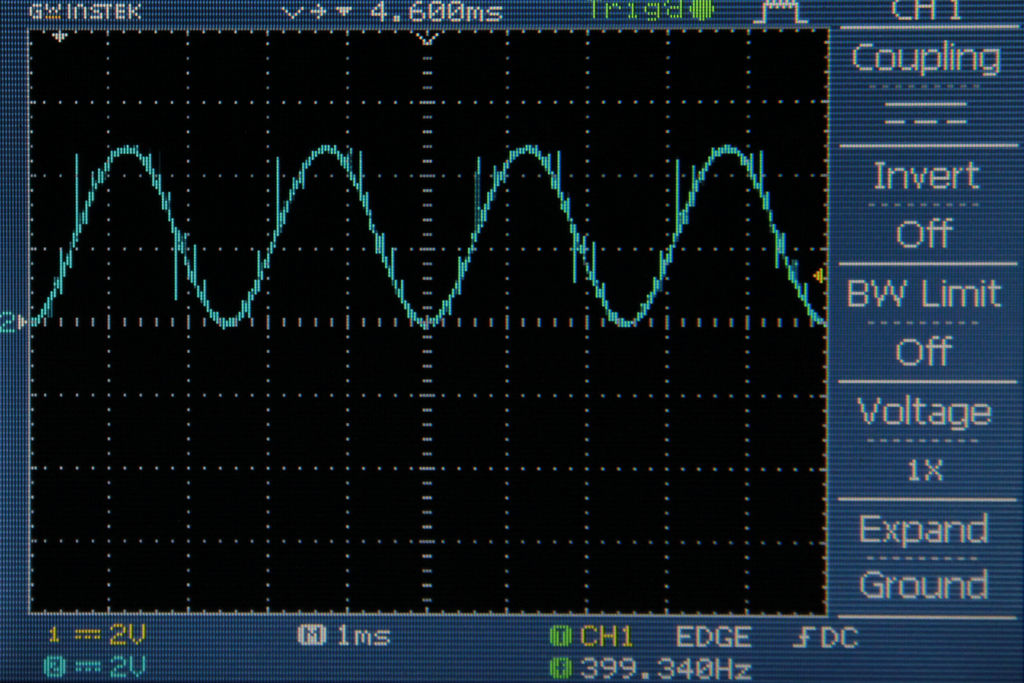

ich erzeuge mit einem Arduino und einer R2R Leiter ein Sinus Signal.
Diese Signal wird verstärkt und über einen Transformator
hochtransformiert (100V-300V)
Nun ist es so das beim Erzeugen des Sinus mittels der R2R Leiter einiege
Ausbrüche am Signal entstehen (siehe Anhang), und auch durch das
Verstärken und Hochtransformieren wird das Signal am ende sehr unsauber
und hat ein hässliches rauschen.
Meine Frage nun: reicht ein einfacher Tiefpass aus um dieses Signal am
Ausgang zu Filtern?
Grenzfrequenz wäre bei ca 70Hz
Daraus habe ich folgendes errechnet: R=2,2k Ohm und C=1uF
Der Kondesnsator muss natürlich die dementsprechende Spannungsfestigkeit
haben..
Vielen Dank für eure Anworten und Vorschläge.
> Ausgang zu Filtern?
Das hängt vom Verhältnis der Abtastrate zur maximal auszugebenden
Frequenz ab.
Allerdings wäre die erwartete Kurvenform erstmal eine Art Treppe, nicht
so ein Dingens mit so vielen Spikes.  Das riecht nach schlechter
Abblockung des Controllers und/oder Masseführung.
Da scheint ein systematisches Problem vorzuliegen, denn die Peaks sind
immer an der gleichen Stelle im Wellenzug. Ich schlage dir vor, die
Software erstmal sauber zu machen, dann hat sich das Filterproblem
darauf reduziert, die Umschalttreppchen zu glätten.
von Baldrian (Gast)
Kann es sein, dass in der Tabelle fehlerhafte Sinuswerte abgelegt
wurden?

von Falk B. (falk)
@Heinz peter Posch (poschi8)
Das sind möglicherweise Meßfehler. Oder Programmierfehler bei deiner
DAC-Ausgabe.
> und auch durch das
Außerdem fehlt dir der Rekonstruktionsfilter, den eigentlich jeder DAC
braucht.
>Ausgang zu Filtern?
Ja, wenn man ihn richtig dimensioniert.
Nö. Der Filter orientiert sich an der DAC-Samplingfrequenz, nicht deiner
Ausgabefrequenz.
Das Problem ist aber, daß der Filter am Ausgang mit einem OPV entkoppelt
werden muss.

von M.A. S. (mse2)
> wurden?
Um das zu verifizieren würde ich vorschlagen, einmal höherauflösend zu
oszillogrfieren, sprich: so einen Spike mal genauer darzustellen, so
dass man sieht, ob hier eine komplette Stufe den falschen Wert hat oder
ob es sich nur um einen kurzen Störimpuls handelt (kürzer als die
Stufenweite, meine ich damit).

von M.A. S. (mse2)
Ergänzung:
Du schreibst, das Signal wird mittels R2R-Leiter erzeugt. Ist evtl. die
Übernahme der Bit-Werte an den einzelnen Ausgängen nicht synchron?
Hier wäre nun tatsächlich ein Blick in die Firmware interessant...
von holger (Gast)
>Ist evtl. die
Bzw. ist die R2R Leiter auf mehrere Ports verteilt?

von Peter D. (peda)
Du setzt nicht einen Port, sondern die Pins einzeln nacheinander. Das
ergibt dann Zwischenwerte (Glitches).

von Heinz peter P. (poschi8)
ich habe das Problem bereits gefunden es werden bei mir 2 Ports
verwendet, geht leider nicht anders..
Wie bekomme ich das den nun am besten in den Griff?

von Peter D. (peda)
Man kann die beiden Ausgaben so schreiben, daß sie direkt nacheinander
erfolgen. Bei 16MHz wäre dann der Glitch nur 63ns breit, d.h. bei 1ms
Zeitbasis nicht mehr sichtbar.
Du kannst auch beide Ports zusammen auf einen z.B. 74HC574 führen und
dann mit einem einzigen Latch Impuls auf den R2R legen. Kostet aber
einen Pin extra für den Latchpuls.
Meinst du damit das ich die beiden Werte als byte abspeichere und dann
nacheinander auf die Ports schreibe?
Der Grund warum ich 2 Ports hab ist das ich nur einen Arduino Nano zur
Verfügung habe (http://www.pighixxx.com/test/pinouts/boards/nano.pdf)
Dort ist das etwas schwierig..
Ich verwende PD5,PD6,PD7 und PB0-PB4.
Den Port D kann ich nicht verwenden da ich eine serielle Kommuniaktion
verwende und die Ports PD0 und PD1 dafür benötige.
LG,
Poschi8

von Peter D. (peda)
void output( uint8_t val )
  uint8_t pb, pd;
  pb = PORTB & 0b11100000 | val & 0b00011111;   // PB4..0
  pd = PORTD & 0b00011111 | val & 0b11100000;   // PD7..5
  PORTB = pb;
  PORTD = pd;

von H.Joachim S. (crazyhorse)
Lösungsmöglichkeiten sind ja nun genug aufgezeigt...
Unabhängig von allem wäre trotzdem mal die Software interessant. Ich
verstehe nicht, wieso da glitches von 2,5V auftreten, d.h. 1MSB. Das
kann doch gar nicht passieren? Es sei denn, man beschreibt die Portbits
einzeln :-)
H.Joachim S. schrieb:
> Naja, nun ist die Hardware einmal da. Und wenn die Software im Rahmen
> des möglichen richtig gemacht wird, genügt es ja vielleicht.
Genau das ist das Problem..
Die Platine ist eigentlich schon vorgegeben.
Ich kann nur mehr den Code verändern, aber ich werde einfach die beiden
Ports beschreiben dann sollte das schon laufen.
Vielen Dank für die zahlreichen Antworten :)
LG,
poschi8
Und dein Rekonstruktionsfilter?  Das wirst du ja wohl oder übel
irgendwo unterbringen müssen.  Da könntest du es auch gleich auf
einen PWM-Pin hängen.

von ich trinke ein Bit (Gast)
Nicht tragisch.
Einfach von einem Ausgabewert zum nächsten nur jene Bits kippen welche
Wertänderung in die gewünschte Richtung verursachen aber in sinnvoller
Reihenfolge.
So mögen immernoch Zwischenwerte rauskommen, aber nur welche Ni < zw <
Ni+1.
Ja: das erfordert etwas mehr als bloss 2 aufeinanderfolgende
Portoperationen, geht aber auch in der "Arduinowelt" (ist ja auch bloss
C/C++).
von Jobst M. (jobstens-de)
> Reihenfolge.
Na dann:
Von 64 auf 32. Welche Änderung schlägst Du vor? zuerst auf 96 oder auf
0?
Oder von 64 auf 63. Welches Bit bringt hier Annäherung?
Das geht sogar in der nicht-Arduinowelt nicht.
Patch oder Redesign. Entweder ein Busregister oder die
Sample&Hold-Schaltung. Oder einen externen DAC, der keine Glitches
erzeugt. PWM wurde ja auch schon genannt.
Jobst
von Dergute W. (derguteweka)
Moin,
Bernd K. schrieb:
> ... dann vielleicht mal über einen Delta-Sigma DAC
> nachdenken,
Das wuerd' ich auch. Aber in Tateinheit mit z.B. den 4 Bits eines
Ports, an denen der R2R Wandler haengt und die gleichzeitig beschrieben
werden koennen. Man kann auch mehrbittige SD-DACs bauen. Mit R2R
Netzwerken sind eh' nicht mehr als 4..6Bit vernuenftig zu realisieren.
Was drueber hinausgeht sind eh' Hausnummern.
Am Ausgang eines R2R Wandlers hat man uebrigens auch eine ziemlich genau
definierte Impedanz, d.h. da kann man z.b. prima mit einem C nach Masse
gehen und hat einen TP 1. Ordnung. Oder entsprechend Richtung OpAmp oder
einzelner Transistor fuer TP 2..3 Ordnung.
Gruss
WK
von Michael W. (Gast)
Da scheint wohl programmiertechnisch etwas zu bremsen. Die R2R müssen
natürlich voll parallel geschaltet werden. Im Rahmen dieser Genauigkeit
des höchsten Bits packt man das in der Tat auch mit einer PWM.
Eher vom Hardwaredesign des Nano.
Wenn der die PWM aber schon unter Analog-Ausgabe sortiert, dann liegt
es nahe, sie genau dafür zu nehmen.
So ich hab das Problem jetzt gelöst :)
Hab den Code noch mal angeschaut und überarbeitet, zusätzlich habe ich
noch einen Tiefpass am Ausgang nachgeschalten, jetzt schaut mein Sinus
wie gezeichnet aus ;)
Vielen Dank für eure Hilfe!!
Ihr seid spitze :))
