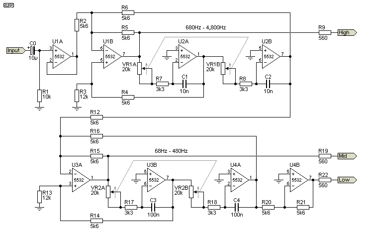

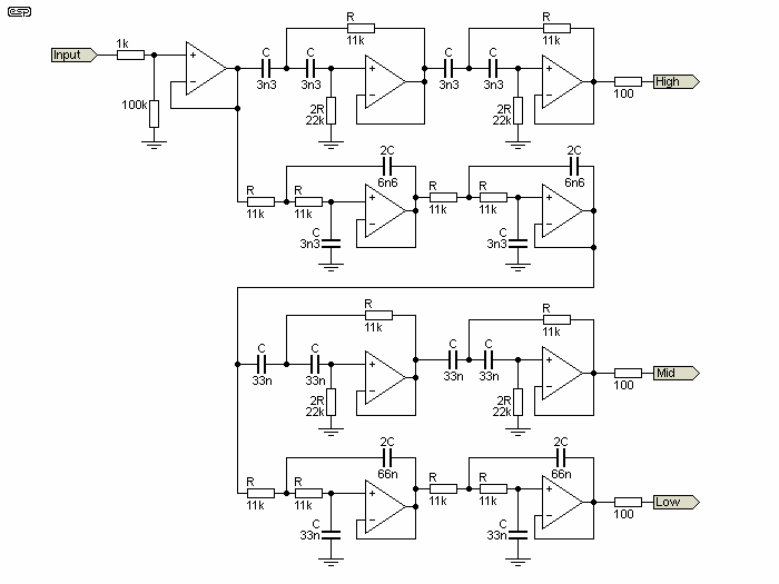

ich probiere einen Linkwitz-Riley Filter zu bauen. Ich möchte damit ein
Audiosignal filtern. Habe die angehängte Schaltung gefunden. Aber so wie
ich sie verstanden habe trennt die die Signalteile nur auf ich möchte
sich aber mixen, also mit 3 Potis Hochpass, Tiefpass, Bandpass dämpfen
bzw. verstärken. Wie müsste ich die Schaltung dazu verändern? Oder gibt
es vielleicht noch eine andere Möglichkeit?
Du baust Regler an die drei Ausgänge und mischst diese über kleine
Mischwiderstände wieder zusammen. Dann gibts einen Bass-, einen Mitten-
und einen Höhenregler.
Wenn du bei Elliot weiter runterrollst auf der Seite, den Buffer kannst
du nehmen, die drei Regler kannst du alle an den + Eingang des OpAmps
zusammenführen.
also statt der 100k Widerstände ganz am ende einfach 100k Potis?
wie geht das?
Anton D. schrieb:
> wie geht das?
Schau dir unten den Buffer an. Elliot nimmt ein 20k Poti. Du nimmst 3
davon (logarithmische bitte) und hängst an jeden Schleifer einen 10k
Widerstand. Die anderen Enden der Widerstände knüpperst du zusammen und
gehst auf den + Eingang des von Elliot beschriebenen Buffers.
                           10k
                   /-----------|==|-----+---------> + OpAmp
vom Bass >------|=/=|---+               |
                22k     | GND           |
vom Mitten >----|=/=|---+               |
                22k     | GND           |
vom Höhen >-----|=/=|---+
                22k     | GND

Das ist erstaunlicherweise nicht richtig. Wenn man die Ausgänge der
LR-Filter zusammenmischt, kommt dabei ein fast perfekt linearer
Frequenzgang heraus (-0,12 dB bei den Übergabefrequenzen). Das ist das
besondere der LR-Filter.
Wenn du magst, liefere ich die Beweis durch Simulation nach.
DZDZ

von Der Zahn der Zeit (Gast)
Glückssache? Mathematik! Ja, die Tatsache, dass da ein BPF in der Mitte
ist, bewirkt, dass der Amplitudengang nicht perfekt linear ist. Ich habe
es nicht untersucht, aber ich bin mir sicher, dass der Frequenzgang umso
linearer wird, je weiter die Übergabefrequenzen auseinander liegen. Na
ja - das kann man vielleicht tatsächlich als Glückssache bezeichnen. Und
hier ist es ziemlich gut gegangen...
DZDZ
von Dergute W. (derguteweka)
Moin,
Nicht der Bandpass macht das Problem, sondern dass der Bandpass aus
einem Hochpass und einem zusaetzlichen Tiefpass zusammengespaxt ist.
Guggdihrhierfastganzunten:
http://www.linkwitzlab.com/frontiers_5.htm
Das Bild "IMPROVED crossover topology" fuer ne 4 Kanalweiche. Warum sind
da wohl die Filter anders angeordnet als im 1. Bild dieses Threads?
Gruss
WK

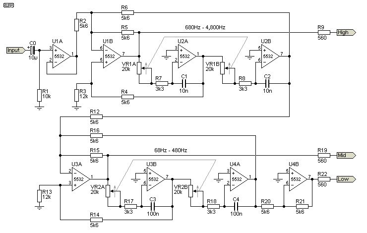

von Anton D. (lancebjohnson)
Moin Jungs,
jetzt habe ich mich doch für eine andere Schaltung entschieden. Die
quasi auch genau das macht was ich will.
siehe hier: http://sound.whsites.net/project153.htm
Allerdings hätte ich die Übergangsfrequenzen gerne fest und die Bereiche
wie folgt:
0-400 <> 400 - 4.000 <> 4.000 - 25.000
(Ich denke mal 0 und 25.000 sind nur theoretische werte)
Habe jetzt die Formel die auf der Seite steht benutzt und folgendes
ausgerechnet.
R17, R18 = 1k8
VR2A, VR2B = 2k2
f = 397 Hz
R7, R8 = 2k7
VR1A, VR1B = 1k2
f = 4080Hz
Würdet ihr sagen das stimmt so? Kann ich die Widerstände einfach so
ersetzen wie beschrieben?
Moin,
Deine Widerstandsberechnungen werden schon so hinhauen.
Nur wenn du immernoch vorhast, die 3 Ausgangssignale wieder zu Einem
zusammenzuaddieren, koennts die selben Probleme wie mit den LR-Filtern
geben.
Gruss
wK
von Rainer V. (Gast)
Hi, was du jetzt hast, ist ein StateVariable-Filter. Allerdings nur in
Ordnung 2. Es gibt Realisierungen eines LR-Filters mit SV-Filtern in
Ordnung 4. Da mußt du mal suchen...es gab übrigens von BurrBrown einen
OP mit abgeglichenen Kondensatoren, den UAF42 und ein DOS-Programm zur
Bestimmung der Bauelemente für die gängigen Filtertypen bis zur Ordnung
10. Ist alles schon uralt, aber immer noch im Netz. UAF42 ist ein
brauchbarer Suchbegriff und den Baustein gibts sogar manchmal bei Ebay.
Viel Spass Rainer

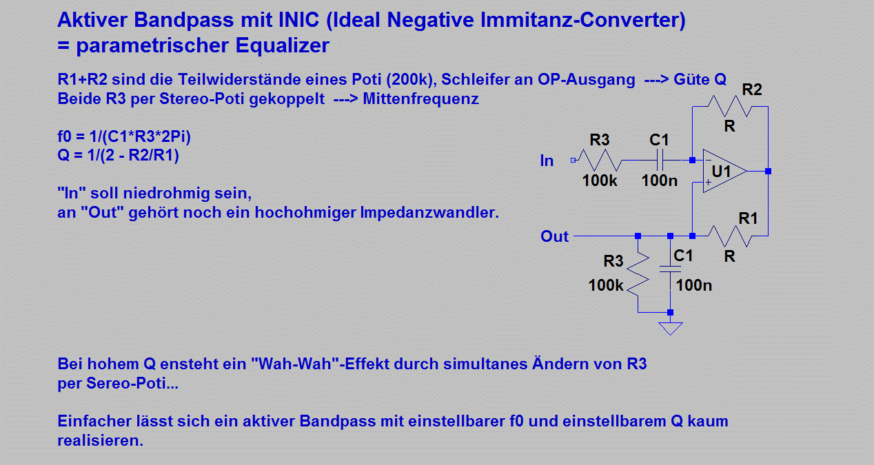

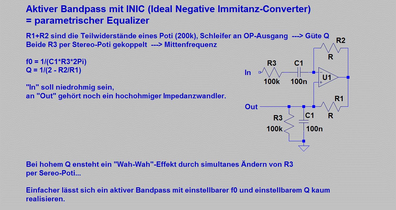

von Simpel (Gast)
Bandpass für parametrischen Equalizer. Jeweils eine dieser Stufen für
jedes gewünschte Frequenzband.
Im Gegenkopplungszweig des Vorverstärkers eingefügt, hat man ein
parametrisierbares Notch-Filter. Brummfilter, etc. lassen sich damit
sehr steilflankig und einfach realisieren.

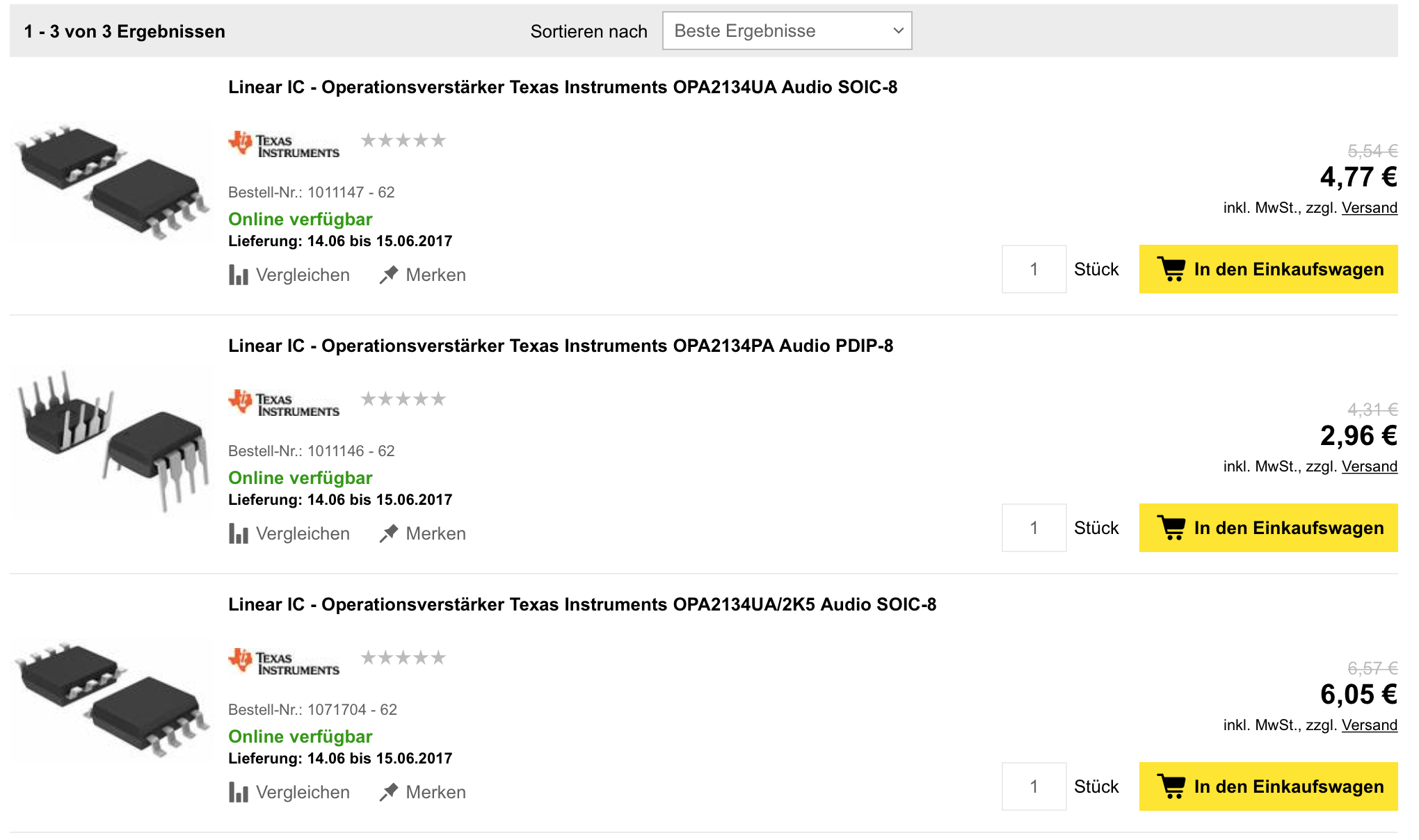

kann ich die Op-Amps durch TL072 bzw. TL074 ersetzen? Was sind da vor
und Nachteile und was für Op-Amps gäbe es da noch die gut passen.
Heutige OpAmps sind fast alle gut, die Unterschiede werden mmer kleiner.
Es gibt ein paar bewährte OpAmps wie die RC4558/RC4560 oder die sehr
brauchbaren OPA2134. Auch der NE5534 wird gerne als besonders geeignet
bezeichnet.
Gehen tut es.

Anton D. schrieb:
> wo ist bei den 3en der unterschied?
Der 1. und der 3. sind beide identisch und im SOIC-8 Gehaeuse, waehrend
der 2. im PDIP-8 Gehaeuse ist.
1.) und 3.) unterscheiden sich nur in der Packungsgroesse. 1 gibts im
75er Pack, 3.) im 2500 Stk Anstaltspackung.
Sowas steht ueblicherweise im Datenblatt des Herstellers.
Gruss
WK

Hallo Zusammen,
ich glaub ich hab das schonmal gefragt, aber habs wieder vergessen...
Ich hab die Schaltung (http://sound.whsites.net/project153.htm) jetzt
gebaut. bzw. noch den "high" part. Funktioniert aber nicht... Jetzt bin
ich unschlüssig ob ich die Chinch kabel richtig angeschlossen habe. Ich
hab die Masse der Chinch Buchse an Masse gelegt und wo input steht eben
den anderen Pol der Chinch Buchse. Passt das so???

hi zusammen ich lese gerade folgendes "Power to pins 4 (-VE) and 8 (+VE)
must be bypassed with 100nF ceramic caps between each supply and earth/
ground. Supply connections are not shown in the above drawings."
kann mir das jmd. erklären? ich hab ein labornetzteil und das schliesse
ich direkt an die op-amps an.
von Michael B. (laberkopp)
Und du schliesst am OpAmp direkt 100nF von Pin 4 nach GND und von Pin 8
nach GND an, decoupling, obwohl das nícht gezeichnet wurde, weil
selbstverständlich und schon im Datenblatt des OpAmps angegeben.
Genauer:
http://www.analog.com/media/en/technical-documentation/application-notes/AN-202.pdf
