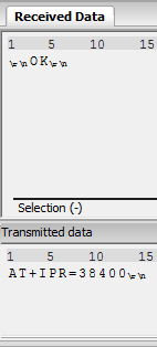

(Firma: fritzler-avr.de) #5037412
Lesen und verstehen!
Ich hab nicht gesagt, dass stur auf \r\n gewartet werden soll sondern
auf die jeweils spezifische Antwort.
Also nach jedem AT Befehl muss die Software wissen welche Antwort
erwartet wird, das ist nicht anders lösbar.
Meine Lib arbeite ja auch so, auch wenn die eher gruselig ist.
(Ich wollt die schon immer mal neuschreiben aber die funktioniert ja...)
http://fritzler-avr.de/HP/Librarys/sim900d_his.php
Eine Antwort sieht IMMER so aus: \r\n<Antwortstring>\r\n
Das kann man jetzt "Antwortpaket" nennen.
Einige AT Befehle geben auch 2 Antwortpakete, eines welches OK sagt
(Befehl ausgeführt) und dann die Antwort.
Im Anhang ein Bild wo mans ganz deutlich sieht.
