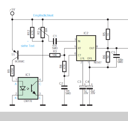

Hi kennt jemand einen Link zu einer modulierten Laser-Lichtschranke (Laser perimeter) zum Nachbauen? Google findet nur trivialen Mist (LDR + Laser), ich brauche etwas mit Modulation (der Strahl sollte nicht durch hineinleuchten mit einem Laser-Pointer ausgeschaltet werden können). Sender sollte den Laser mit Code modulieren und der Empfänger den Code auswerten (z.b. über FFT). Zu überbrücken sind ca. 50m im Freien. vielen Dank.
Schau mal in Richtung IR-Fernbedienungs-Empfänger. Die haben AGC, Demodulation etc. alles fertig integriert. Du darfst beim Senden aber nicht einfach ständig das modulierte Signal senden, sondern Du musst darauf etwas ähnliches wie einen IR-Fernsteuerungscode senden. Bei Dauersignal schaltet der Empfänger bald ab. Die meisten von den Dingern haben eine IR-Fotodiode fertig integriert. Du könntest also dann nur einen IR-Laser verwenden, was das Ausrichten etwas mühseliger macht. Von Vishay gibt es aber einen IC der nur die Auswertung enthält und vor den Du selbst eine Fotodiode setzen musst. Und da könntest Du dann natürlich auch eine für sichtbares Licht verwenden. Genaue Bezeichnung hab ich nicht im Kopf, musst Du mal deren Sortiment durchgehen.
Beitrag "Re: Infrarot LED Lichtschranke" Man kann die LED des Senders einfach durch eine Laserdiode ersetzen, für die Anwendung ist das kein Problem.
TSSP4038 ist schon mal interessant. Der IC erwartet wohl eine 38kHz modulation im IR. Ob man das mit einer Laserdiode schafft? Wie moduliere ich eine Laserdiode? Einfach Strom unter und über die Laserschwelle? Oder ganz aus & an? Wie lange dauert es, bis die Diode in den Laserbetrieb übergeht? Weiß jemand ein paar Zahlen dazu? Kann man auch eine rote Laserdiode verwenden? Oder muss es IR sein? Es bleiben eine Menge Fragen.
@ Piter Kura (kurczaq) >TSSP4038 ist schon mal interessant. Der IC erwartet wohl eine 38kHz >modulation im IR. Ja. > Ob man das mit einer Laserdiode schafft? Warum nicht? Das ist zittricger Gleichstrom! > Wie moduliere >ich eine Laserdiode? Einfach Strom unter und über die Laserschwelle? Ja, so wie bei einer LED, an/aus, das reicht. >Oder ganz aus & an? Wie lange dauert es, bis die Diode in den >Laserbetrieb übergeht? Weiß jemand ein paar Zahlen dazu? Ein paar hundert Nanosekunden. Das kann man hier vollkommen vernachlässigen. >Kann man auch eine rote Laserdiode verwenden? Oder muss es IR sein? IR, denn der Empfänger sieht nur IR, da ist ein optisches Filter davor.

Das Bild hab ich in meiner Schaltungssammlung gefunden. Kurze Erklärung: der LM567 ist eine PLL mit Frequenzdiskriminator. Er liefert ein Signal, wenn die Eingangsfrequenz gleich (oder in der Nähe) seiner Oszillatorfrequenz ist. Wenn man also den Laser moduliert und die Frequenz des VCO in der PLL auf dem gleichen Wert hat, bekommt man ein Ausgangssignal. Die Schaltung hier geht noch etwas weiter. Bei einer Reflexlichtschranke sind Sender und Empfänger ja beieinander. Da kann man den Sender auch gleich mit dem VCO der PLL ansteuern. Statt des Reflexkopplers CNY70 kann man für größere Entfernungen natürlich auch einen billigen Laser aus einem Werbekugelschreiber und einen Phototransistor verwenden. MfG Klaus
#5037092
Klaus schrieb: > Statt des Reflexkopplers CNY70 kann man für größere Entfernungen > natürlich auch einen billigen Laser aus einem Werbekugelschreiber > und einen Phototransistor verwenden. Warum willst du einen ganzen Kugelschreiber wegwerfen, wenn es die Lasermodule für 20ct zu kaufen gibt? ebay 381375065752
#5037108
Dazu braucht man Lasermodule bei denen der Treiber eine Modulation zulässt (analog oder digital). Mit billig-Modules funktioniert das nicht..
